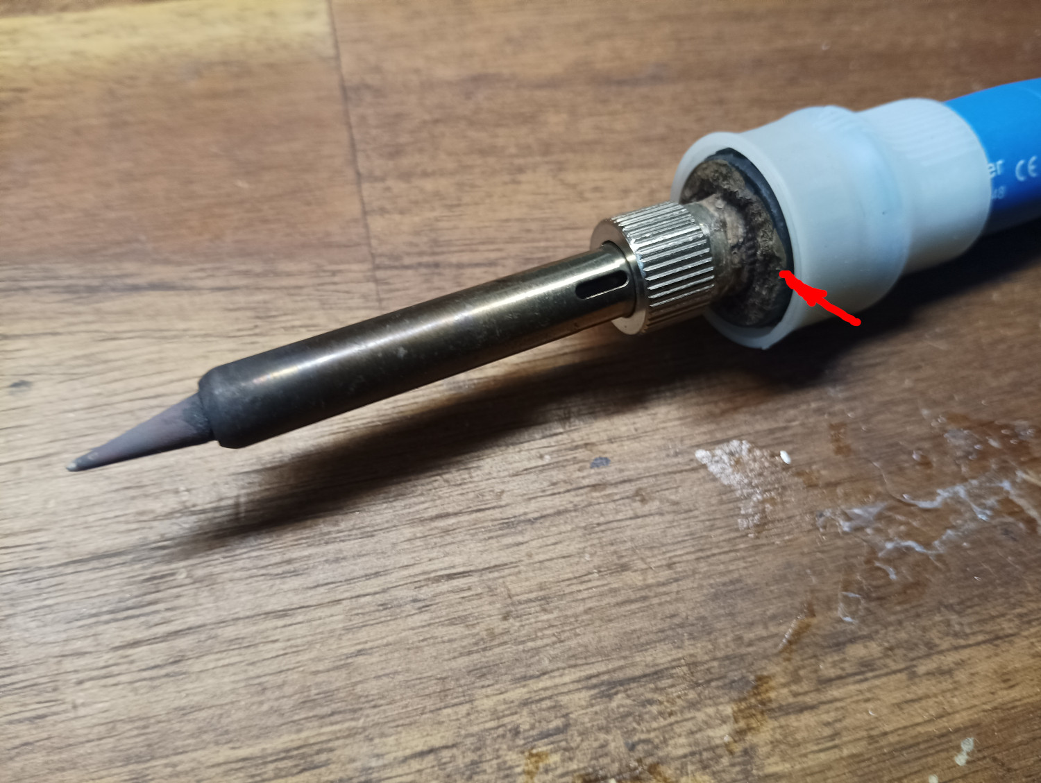

    Moin Leute,
    ich habe hier so einen billigen Lötkolben mit einfacher Temperaturregelung. Das Teil ist eigentlich super, leider haben sie am Material gespart. Dort, wo das Heizelement in den Griff übergeht ist das Plastik weggebröselt. Erster Versuch, das mit Powerknete zu reparieren ging nicht. Es hat fürchterlich gestunken, so dass ich ihn unter Hitze auf dem Balkon habe ausgasen lassen. Als nichts mehr ausgaste ist das Plastik wieder zerbröselt.
    Kennt einer von euch eine Hitzefeste Verbindung, die an einer so kleinen Stelle greift? Ich dachte schon an hitzefesten Mörtel für Öfen, aber die gibt es erstens nur im 2kg-Gebinde und zweitens befürchte ich, dass die Stelle zu klein ist, dass die Verbindung wieder bricht.
    Anhang 77084

    Auspuffkit, Auspuff-Reparaturpaste.

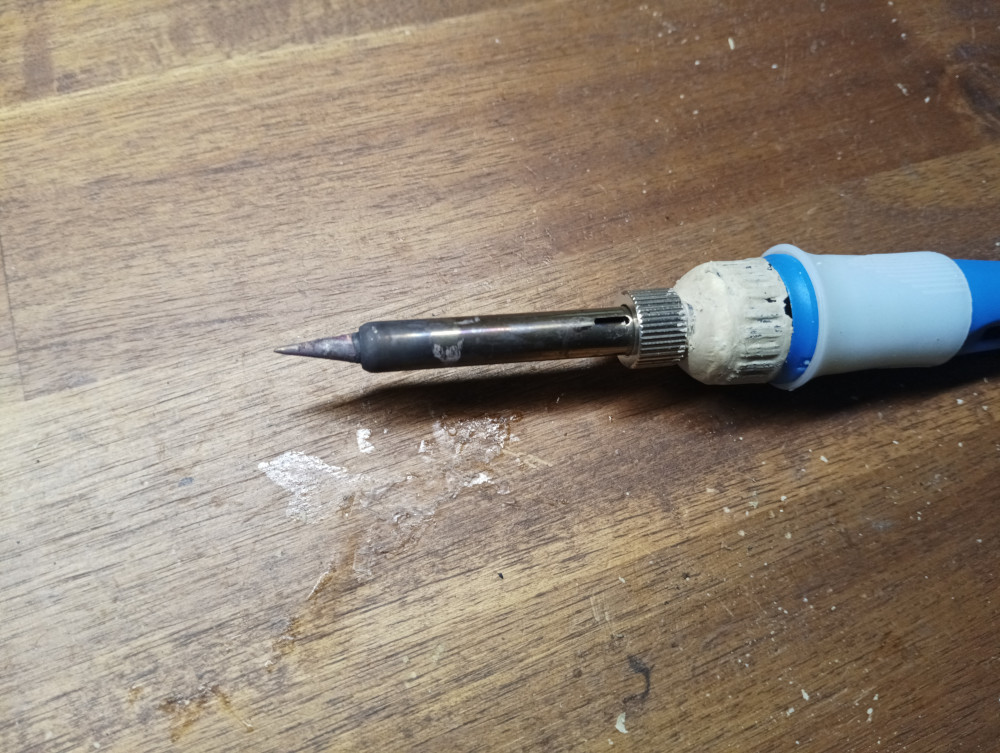

    Super, Dank dir. Als eingefleischter Fahrradfahrer kommt man natürlich nicht auf solche Sachen :)
    Ich habe auch noch Kohlefaser zur Bewehrung...mal schauen was der Baumarkt an Auspuffkits so hergibt.

    Ich war im Baumarkt und habe Auspuffpaste von Presto gekauft. Das habe ich mit Kohlefasern auf die Verbindung aufgetragen und den Lötkolben eingeschaltet. Da hat nichts gestunken und das Zeug ist tatsächlich sehr schnell hart geworden.
    Bis jetzt lässt das Ergebnis hoffen, ich werden später eine Runde Bauteile löten.

    Scheint ein echtes Schnäppchen gewesen zu sein. Meiner ist von Ebay gewesen. Nicht ganz der, aber diese Liga. Für den Preis bekommt man von Ersa gerade mal die Lötspitze.
    Wie auch immer, ich habe mit dem Geflickten einige Lötungen vorgenommen und bis jetzt hält die Auspuffpaste hervorragend. Von der Paste ist noch für ~100 weitere Lötkolben übrig. :)
