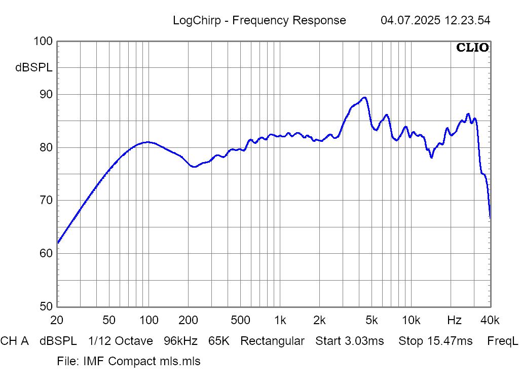

    Bin mal gespannt, was Du sagst... ich hatte mir die IMF Compact 2 im Zuge einer LS3/5a-Geschichte gekauft, in der Hoffnung, mir für kleines Geld einen BBC-Monitor mit etwas mehr Tiefton zu bauen... in erster Linie gibt es aber mehr Hochton:
    Anhang 77909
    Du wirst, wenn Du nicht sehr kompromissbereit bist, nicht um die ganzen mechanischen Umbauten bei der LS3/5a herumkommen....
  • 16.09.2025, 08:44
    Plüschisator
    Na, DAS ist doch mal ein linearer Frequenzgang.:D
    Was solls, da waren die ja nie so richtig weit vorne. Die Weiche ist minimalistisch ausgelegt. 2Kondis, 2Spulen, fertig. Also: Verpolen oder nicht?
