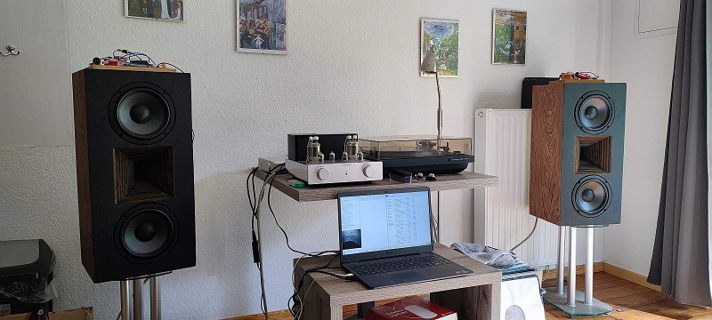

    Kann mir als Horn-Neuling jemand erklären, warum eigentlich alles an ähnlichen Treibern an einem CD-Horn den typischen Buckel macht, nur nicht die "44er"-Serie von SB Audience?
    Und - bevor man anfängt da hektisch zu verschlimmbessern, die Kisten auf dem FFE kamen wirklich gut:
    Anhang 76800
