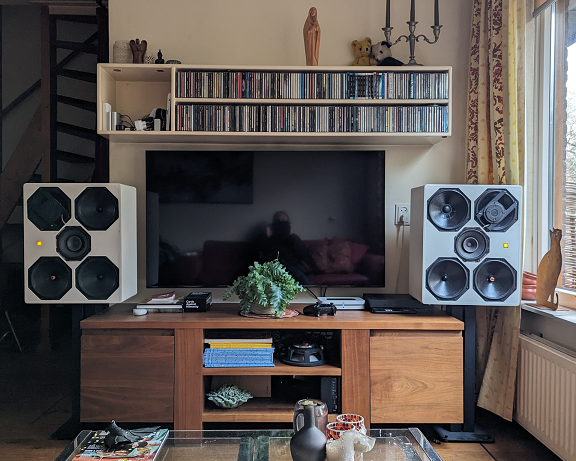

    Gerade in einer von Arnim´s Quellen den Prototypen einer neuen Entwicklung von piratelogic gefunden, mit antiken Chassis, die "First/Love":
    Anhang 76291
    Übrigens empfiehlt der Mastermind der Piraten für den Einstieg in die MFB-Technik die Verwendung von alten 2nd Hand Chassis (und nicht die eigenen modifizierten - teuren - Sprecher) !

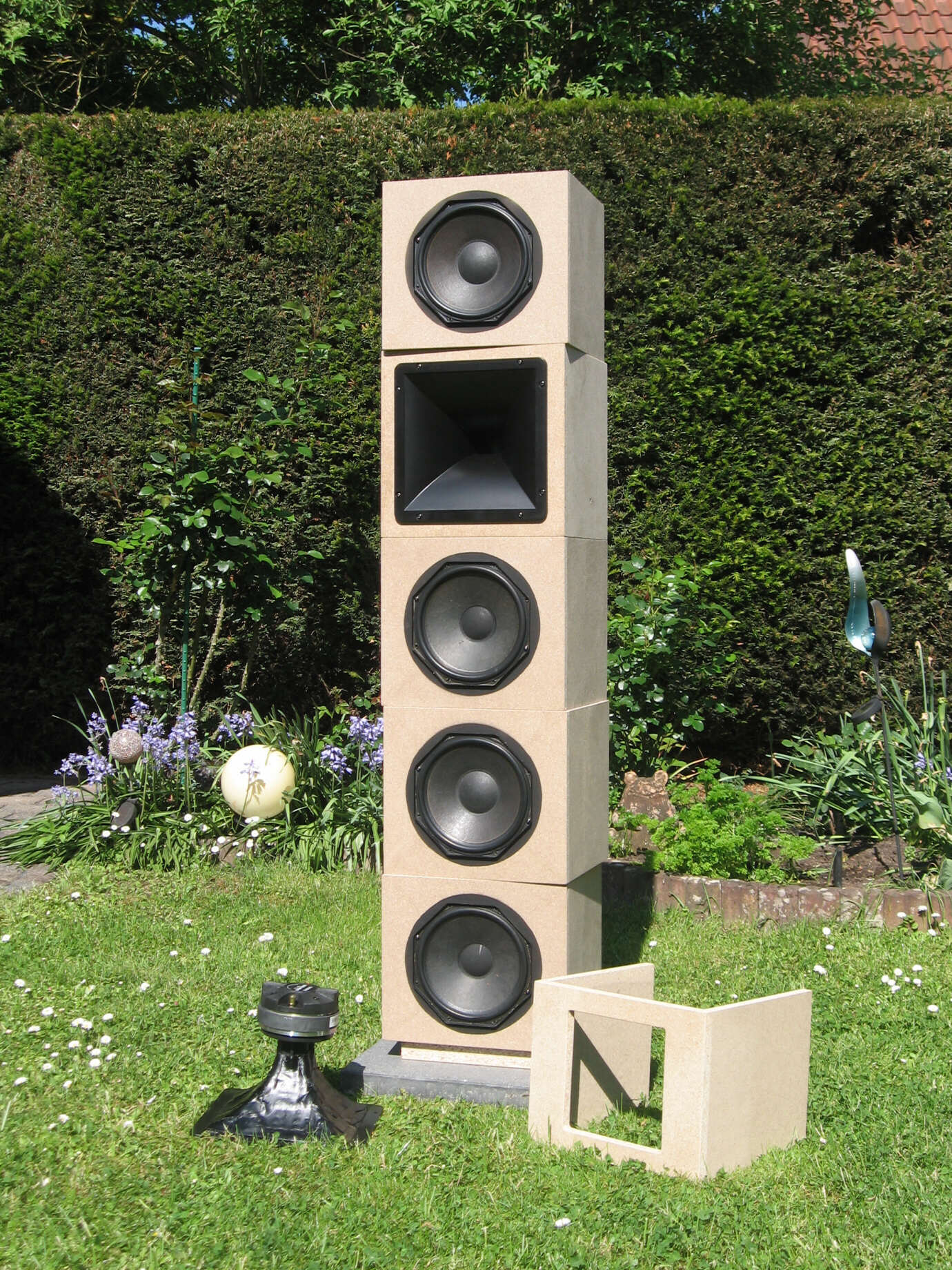

    mal kurz einen Statusbericht. Wenn ich mich gerade nicht als "Kunst-Flexer" betätige,
    Anhang 77369
    geht es immer mal wieder weiter mit dem Projekt. Was steht, ist ein (Mono-) Versuchsträger mit den MFB-Chassis und einer SB Audience Hornkombi (Bianco 44CD-PK & H250). Alternativ gibt es auch einen Montagewinkel für die Kombi CDX1-1747 & HT21 (aus den Rumpelstilzen).
    Anhang 77370
    Das Türmchen ist flexibel, es gehen auch drei Würfel oder Horn in der Mitte oder ...
    Zur Ansteuerung gibt es auch einen Tester mit Hochpassfilter, aktiver 3-Weg-Weiche und vier mfb-Komparatoren. Gestartet wird mit:
    TP 1 > 1.000Hz / 18dB (1 oder 2 TMT´s)
    TP 2 > 400Hz / 6dB (3 oder 2 TMT´s)
    HP > 1.000Hz / 18dB
    Hier das Geraffel:
    Anhang 77371
    So, und jetzt geht´s erstmal wieder an die Betonplatten, die Sonne lacht :D !

    AR
    Hallo Klaus,
    Kompliment, das sieht höchst interessant aus!
    Und die Modulbauweise macht das ja auch „mit Rücken“ noch mobil.
    Ich hoffe, Du kriegst die komplett in Deinen Kombi, so dass man sie in einem der nächsten Treffen verköstigen kann – bin gespannt!
    Hat nicht auch mal K.-H. Fink bei ART oder ALR gegengekoppelt?
    Spannend wäre mal ein Vergleich mit/ohne GGK. Wobei dann „ohne“ bei denselben Chassis wohl in demselben Gehäuse aufwändig entzerrt werden müssten.
