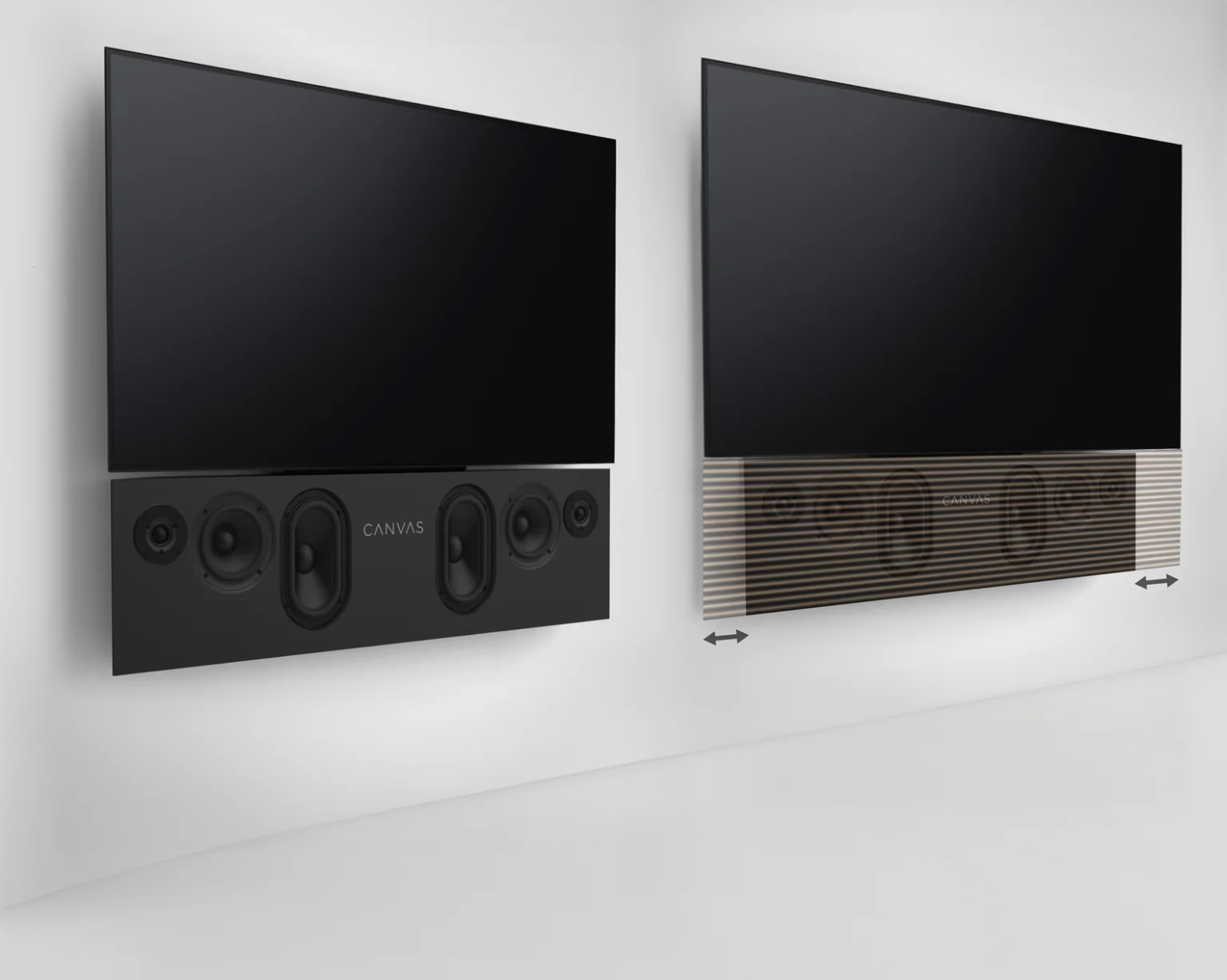

    Die Vorweihnachtszeit steht ins Haus und die Dame wünscht sich eine Soundbar für den akustisch gruseligen TV im Gästezimmer. Außerdem liegt noch ungenutztes Treibermaterial rum und ich hätte einfach Lust drauf – deswegen kein Fertiggerät. Im DIY habe ich bislang nur halbherzige Projekte gesehen, deswegen denke ich das etwas neu :)
    Folgendes muss sie können:
    • Wandmontage unter TV
    • Formfaktor: max 70 mm tief, Breite einem 65" TV entsprechend = ca 145cm. Höhe flexibel, ich kalkuliere mal mit 30 cm
    • Signal via HDMI (präferiert) oder Toslink
    • Aktiv mit max. 4x DSP/Amp Kanälen, bei mehr Teilpassiv
    • "Echte" Tieftonfähigkeiten = 50-60 Hz ohne separaten Subwoofer
    Was nicht sein muss:
    • Nur Stereo, keine Treiberschlacht für Multikanal-Tonformate
    • keine Heimkinopegel und LFE- Kapazitäten
    • Keine Streamingfähigkeiten oder sonstige Integration
    Im Grunde soll es eine "gute Musikanlage an der Wand" sein, geometrisch verbunden mit dem TV. Es soll optisch verschwinden und akustisch funktionieren. So etwas habe ich hier mal gesehen:
    Anhang 76265
    Quelle: https://www.canvashifi.com/de/pages/tech
    Erste Gedanken zum Konzept:
    1. Halbraumstrahler, d.h. Treiber unterhalb der Eigenbündelung trennen
    2. Abstrahlung so konstant (CD) wie möglich
    3. Probleme der Wandmontage adressieren und Vorteile nutzen
    Wegen (1) und (2) dachte ich an eine Kombo aus 0,75-1" Kalotte + 4" Tiefmitteltöner. Treiber vertikal untereinander, Abstände akustischer Zentren 80-100 mm mit λ/2 dann < 2 kHz Trennung. Basspegel dann entweder aus Skalierung über 2x 4" als 2,5 Wege (2. LF dann mit Tiefpass) oder 3. Weg mit eigenem Shallowtreiber 6"-8". Nachteil bei letzteres ist, das viel Verstärkerleistung aufgrund des Formfaktors und Wirkungsgrad notwendig ist (150-300 W).
    Die größte Herausforderung sehe ich in (3). Niels/Follgott und andere haben (simulatorisch) gezeigt, dass auch flache onwall-Boxen Probleme haben. Hier würde zwar der TV und die Breite der Soundbar definierte Schallwandflächen bilden, aber an beiden kurzen (außen) Enden und an der unteren Kante entstehen die Probleme. Fasen und Absorption könnten Teil der Lösung sein. Falls ein separater Treiber für LF (3-Wege) in Frage käme, könnte dieser in den Rücken der Soundbar montiert werden und mit der Wand einen definierten Bandpass bilden (Pegelgewinn).
    So meine ersten Gedanken – gerne diskutieren ;)
