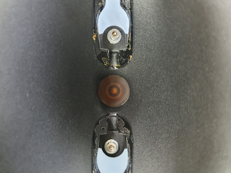

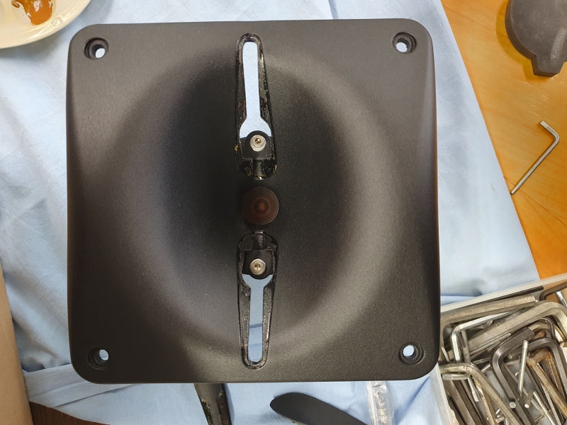

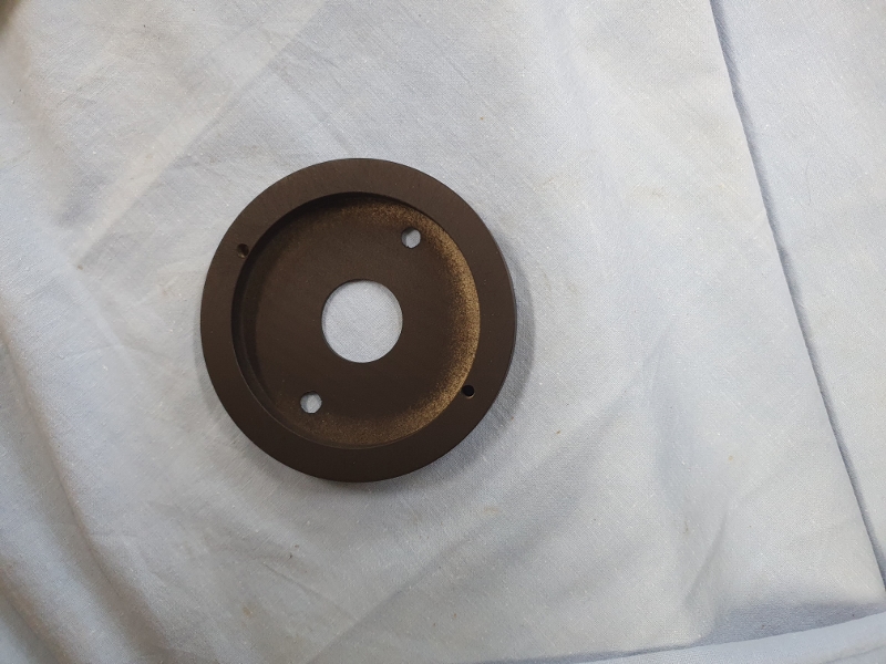

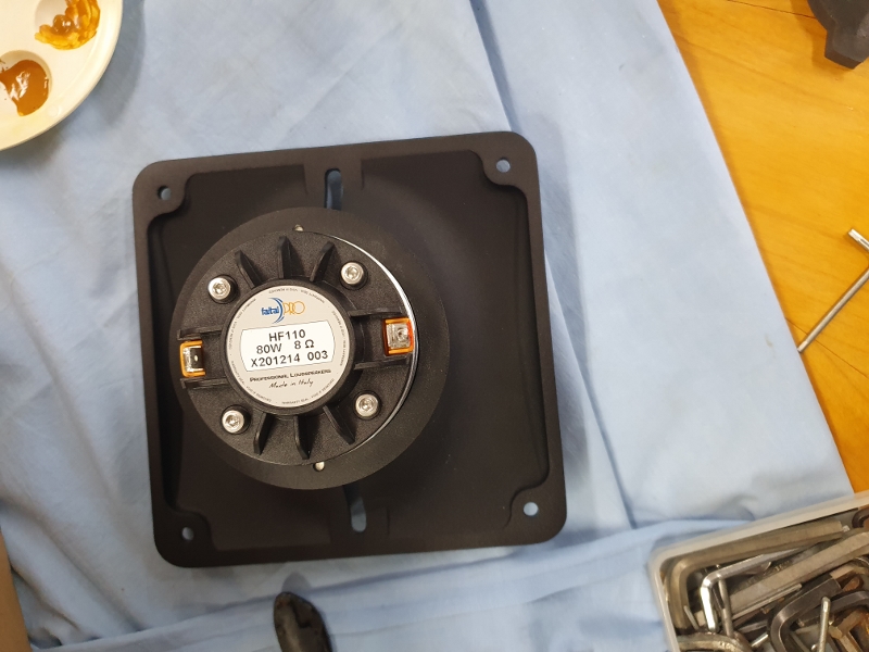

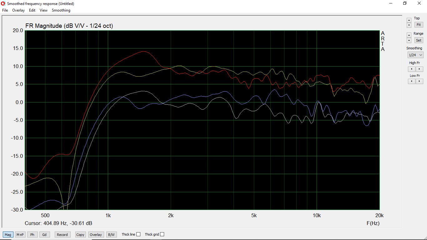

    für ein anstehendes 3Wege Projekt habe ich mir überlegt den recht neuen Faital HF110 zu benutzen. Den wollte ich gerne ab ca. 2,5kHz einsetzen. Da kommen verschiedene Hörner als Spielpartner in Betracht und ich habe mich für das 18s XT120 und das No Bell H1-7050 entschieden. Das No Bell ist bekannt und nimmt nur Treiber mit den Standart 74mm auf. Da habe ich mir von einem befreundeten Modellbauer einen Adapter anfertigen lassen. Das No Bell misst sich ja mit verschiedenen Treibern recht gut - daher meine Wahl.
    Hier ein paar Bilder:
    Anhang 75945
    Anhang 75946
    Anhang 75947
    Anhang 75948
    Anhang 75949
    Anhang 75950

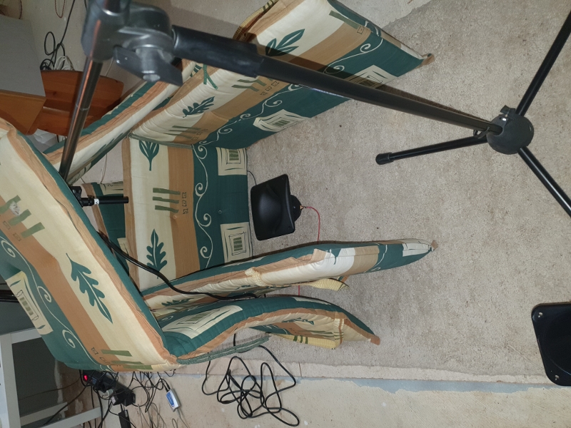

    Dann habe ich den HF110 an beiden Hörner gemessen. Hier der Messaufbau:
    Anhang 75951
    Gemessen wurde mit ca. 25cm und 70cm Abstand.
    Hier die Messergebnisse:
    Anhang 75952
    Gelb: HF110 an No Bell
    Rot: HF110 an XT120 von 18s.
    Der Messabstand beträgt ca. 25cm und dem Treiber ist ein 12müf C vorgeschaltet.
    Anhang 75953
    Blau: HF110 an no Bell
    Grau: HF110 an 18s XT120
    Messabstand: ca. 70cm und dem Treiber ist ein 12müf C vorgeschaltet.
    Ich interpretiere die Messungen mal nicht weiter, finde den HT-Abfall am No Bell aber interessant und kann mir das noch nicht erklären. Beide Hörner sind es aber wert im Vergleich gegengehört zu werden. Sehr wahrscheinlich ändern sich die Kurven auf der Schallwand montiert auch noch etwas...
    Wollte das hier mal mit euch teilen...
    Gruß Alex
  • 31.10.2024, 21:05
    H Alex,
    Könnte sein, dass das No Bell-Horn in den Höhen >12 kHz etwas breiter abstrahlt als das XT120 - in dem Fall würde es auf Achse etwas Schaldruck verlieren.
    Mit Winkelmessungen sollte sich das klären lassen.

    Danke Dir für den Hinweis... nominell sollte es nicht so breit abstrahlen aber stimmt, oberhalb 12khz könnte es sich anders verhalten...

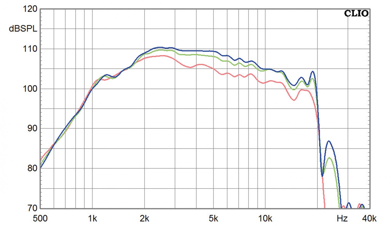

    hier gibt es Blidchen vom NoBell mit dem 1747 aus der Hobo 2.
    https://www.hifitest.de/test/lautspr...-hobo-ii-18374
    Anhang 76366
    Kurven 0°, 15°, 30°
    Zum Vergleich.
    Gruß Kalle
