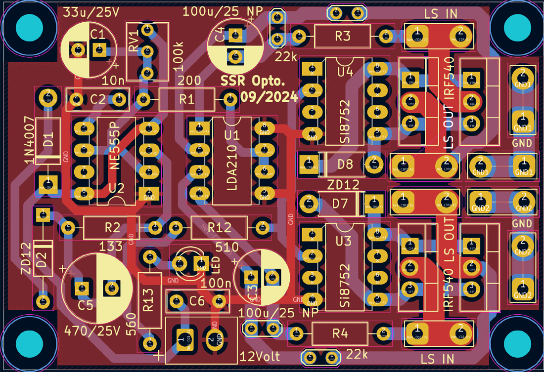

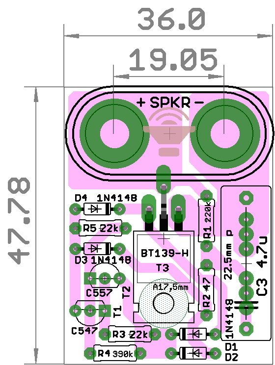

  • 18.10.2024, 15:03
    Kleinhorn
    Ja, manche "Meinungen/Gerüchte" halten sich hartnäckig. Angesprochen werden immer wieder die Kontakte im Signalweg Output. Das geht zwar anders, aber soweit bin ich nocht nicht bzw ich muß es schaffen einen DC Schutz mit einzubauen.
    Das "schalten" mit Mosfet klappt hervorragend...da fällt mir ein...Andere haben sich dazu auch Gedanken gemacht.
    Anhang 75848Ein Lautsprecherschutz ohne Spannungsversorgung
    Anhang 75849
    SSR protect von Dadod, Gerberfiles hab ich auch.
    Anhang 75850
    Mein Prototyp, allerdings noch nicht getestet. Abgekupfert bei Nuts and Volts. Ich habe die Schaltung um SSR erweitert, kein Relais mehr. Anstelle Diodenbrücke wird ein 2 fach Optokoppler mit Darlington verwendet.
    Das wären Möglichkeiten auf ein Relais zu verzichten.
    Hättest Du gewartet hätte ich Dir diesen Schutz empfohlen. https://www.ebay.de/itm/404965907632?chn=ps&_ul=DE
    Im Nachbarforum DIYaudio gibt es noch mehr Projekte, auch mit direkter Versorgung aus dem Trafo.
    https://hifisonix.com/wp-content/upl...tion-Board.pdf
