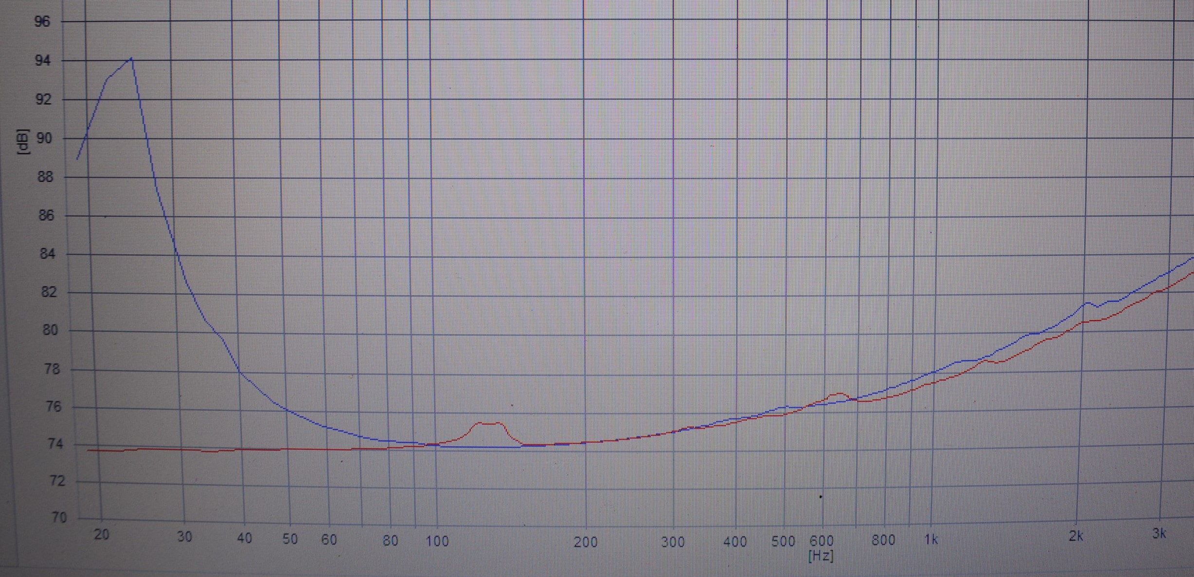

    speakermaker
    Anhang 75681
    Hallo
    Hier mal 2 Kurven, beides CORAL 15L70. Einer wie es sein soll, der Andere ist das auffälligste Stück in meinem Bestand.
  • 27.09.2024, 08:24
    Da hängt eindeutig die Schwingspule fest da es keine Bewegung im Tieftonbereich gibt. Oder das Chassis ist demagnetisiert.
  • 27.09.2024, 09:21
    speakermaker
    Bei diesem Coral ist alles oK, Sicke und Spider geschmeidig, nichts kratzt oder klemmt. Macht mit Batterie + - 1,5cm .
    Also bleibt nur noch der Magnet. Wer ,ausser LS Manufaktur magnetisiert denn noch in Deutschland?
  • 27.09.2024, 09:29
    Klangmeister in Lemgo lässt auch magnetisieren. Ist ja nicht weit weg von dir.
