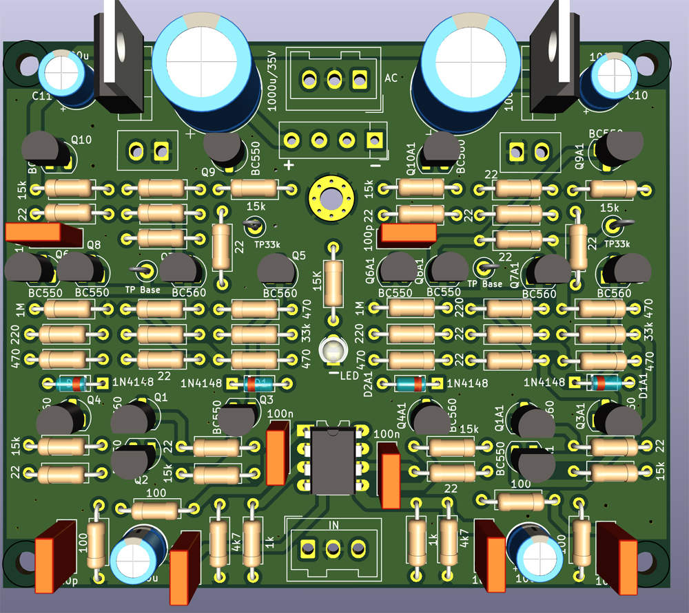

    Da mir der Preamp gut gefällt hab ich mal eben eine Platine gemacht (mit LED :D)
    Anhang 75240

    Anhang 75270
    Nun ist das IC trennbar von der Spannung.
