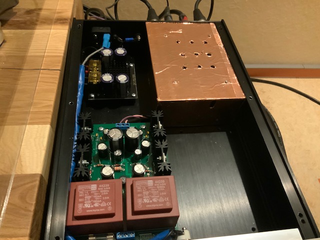

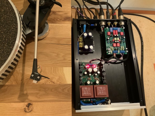

Der Einbau erfolgt in einem Douk-Audio Case:
Anhang 75209
Einen HF-Schutz haben wir einfachst aufgebaut:
Anhang 75210

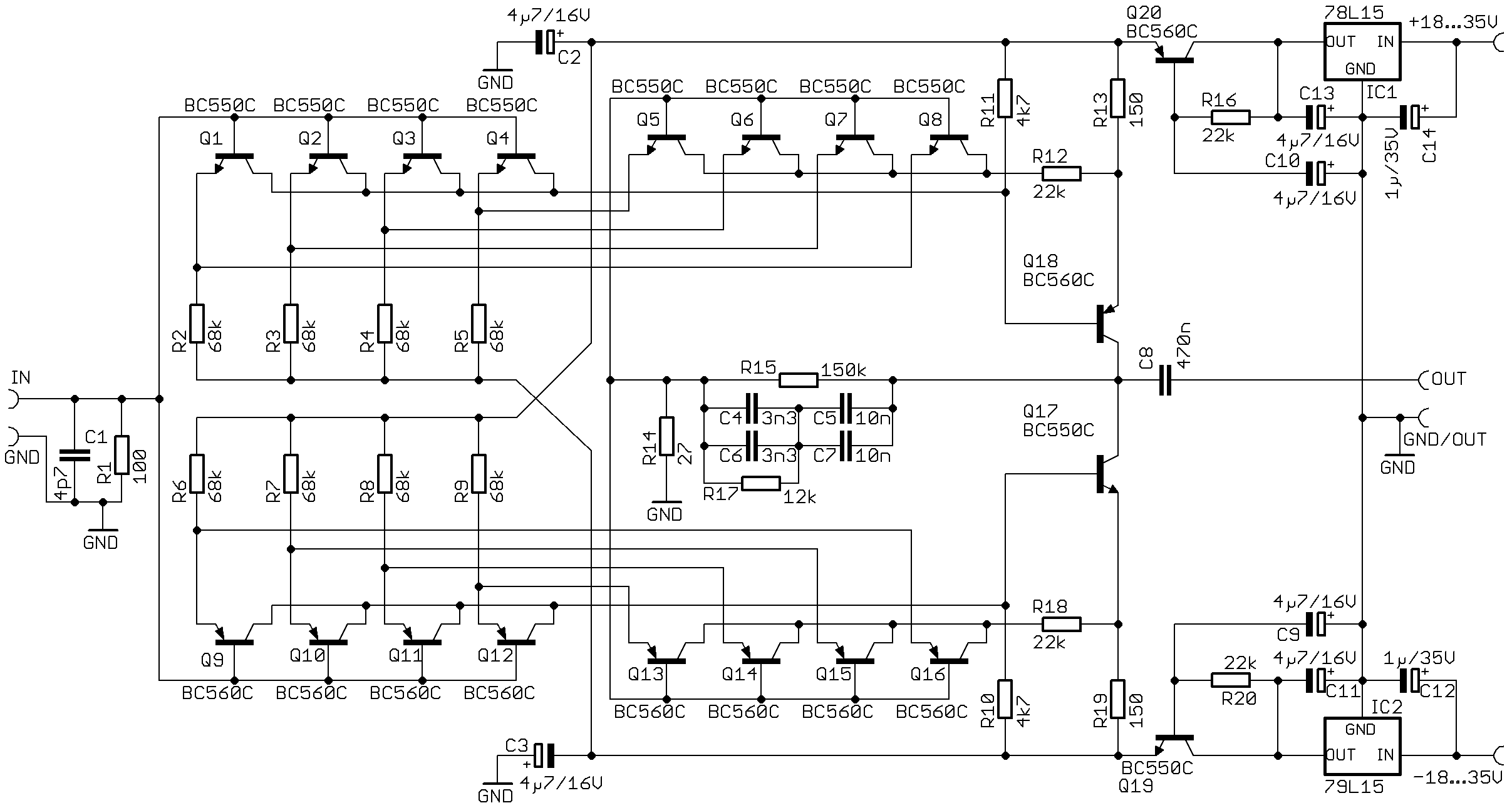

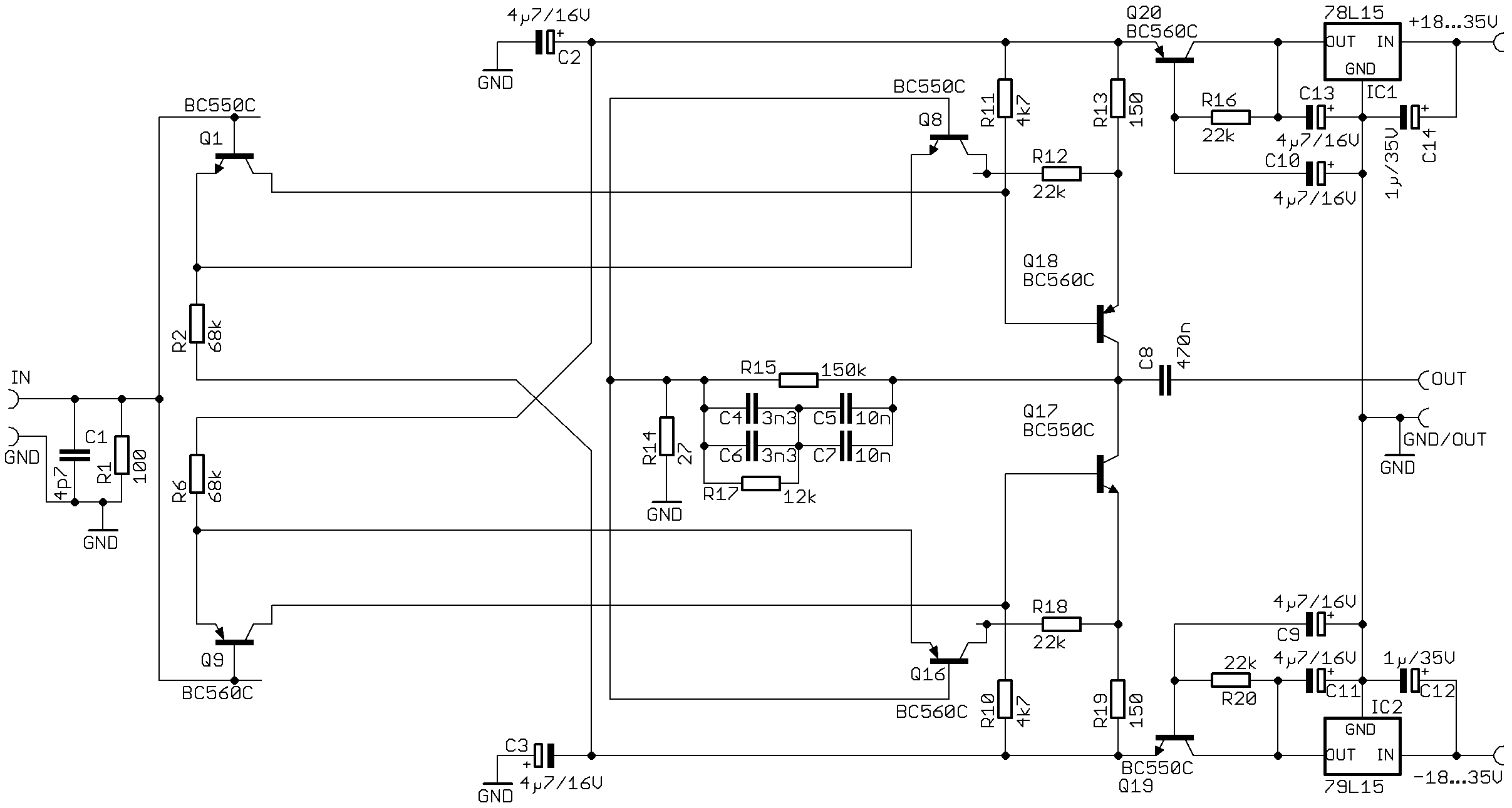

Hi Thomas,
ganz so einfach ist das nicht (Supra-Schaltbild im Anhang).
Richtig, der Herr Tubeland hat sich die Schaltung sehr genau angesehen und sich den kompletten Entzerrer-Block ausgeliehen, die Schaltungstopologie differiert aber doch an ein paar Stellen. Hier kommen nämlich Operationsverstärker zum Einsatz, undzwar diskret aufgebaute. Die gibt's bei Tubeland auch einzeln, ohne das Phonogedöns: https://www.tubeland.de/product_info...roducts_id=116
Beim Netzteil gebe ich dir recht, das geht besser.
Für 25 Euro kann ich sowas nicht selber machen, deshalb hab ich mit den Bausatz mal gegönnt. Gibt's demnächst auf den einschlägigen Vertanstaltungen zu hören (wenn's nicht totale Grütze sein sollte).
Anhang 75282

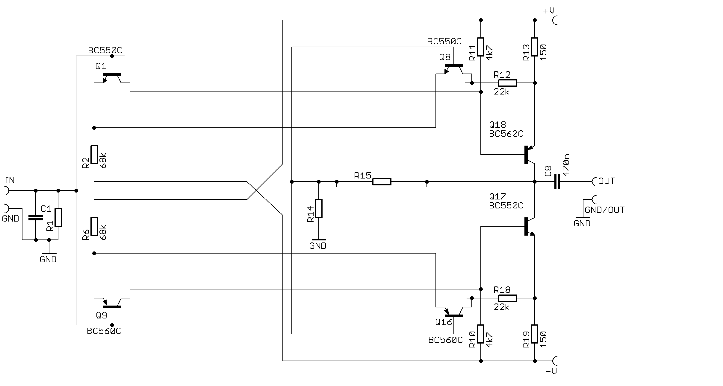

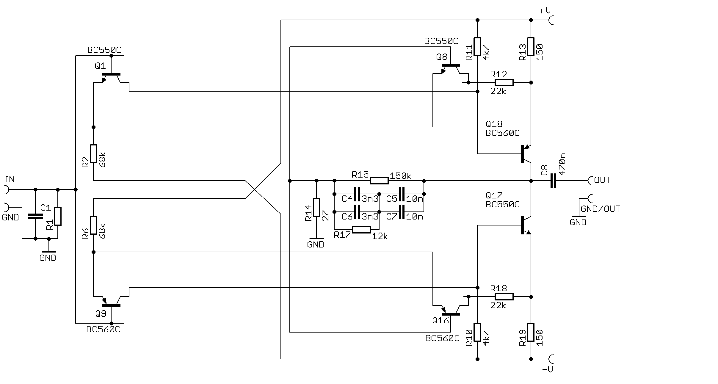

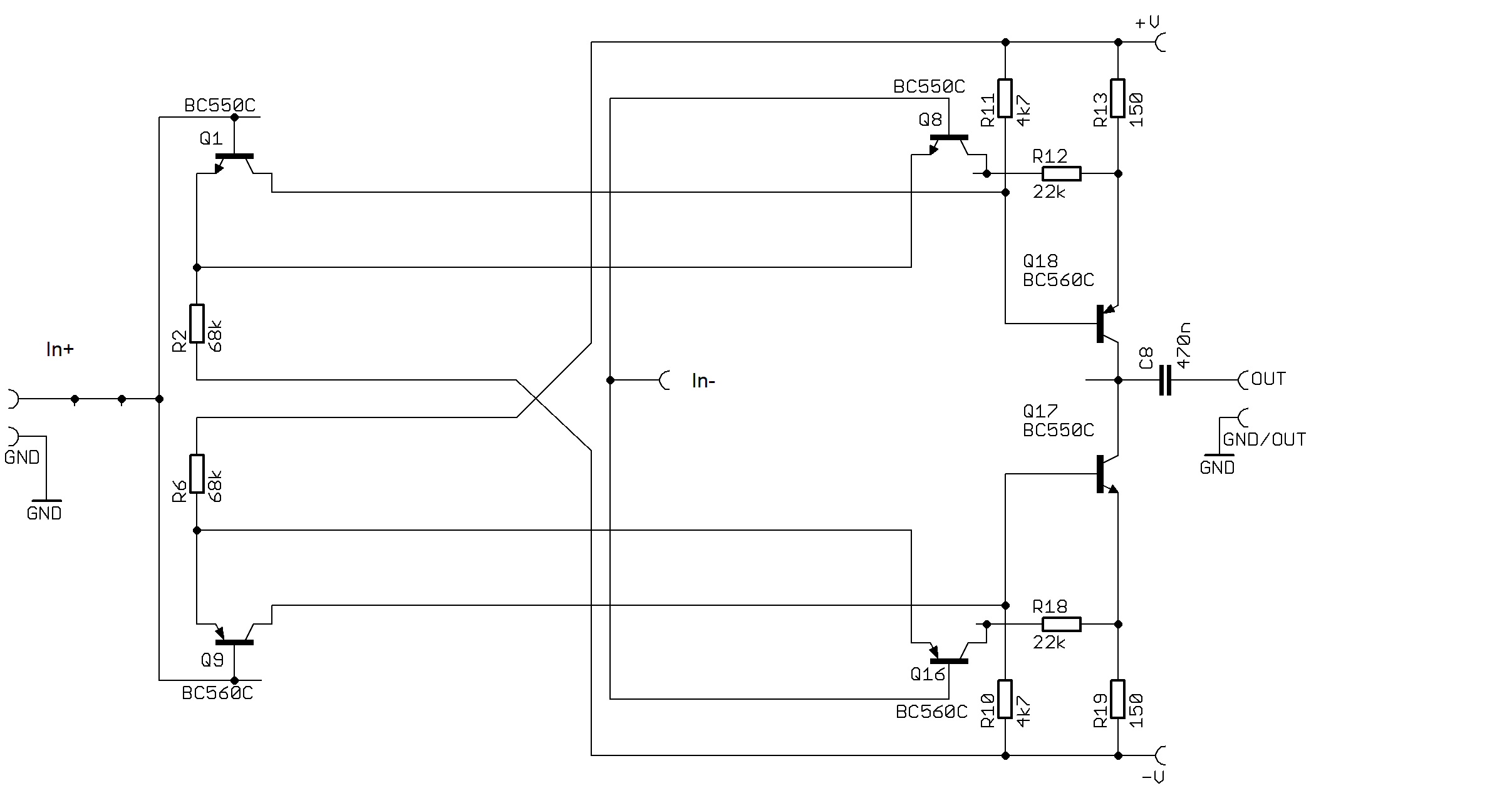

Sorry Holger,
hier mal ein paar schaltpläne die ich aus dem oberen erzeugt habe:
1.Nur noch 1 statt 4 parallel geschaltete Transistoren:
Anhang 75312
2. wie 1 ohne Spannungsstabilisierung + Gyrator:
Anhang 75313
3 wie 2 ohne RIAA:
Anhang 75314
4. wie 3 ohne Gegenkopplung:
Anhang 75315
Wenn man jetzt die fehlenden 47pf-Kondensatoren (wegen Schwingunterdrückung) und einen anderen Widerstandswert (22k zu 1k8) ausser acht läßt, dann sieht 4 wie der Schaltplan hier aus:
Schaltplan 2 findet man bis auf leicht geänderte Gegenkoppung (47µF + 180Ohm) und 1k8/22k hier:
https://www.tubeland.de/product_info.php?products_id=34
Schaltplan 3 hier in der ersten Stufe (also oben):
https://www.tubeland.de/product_info.php?products_id=79

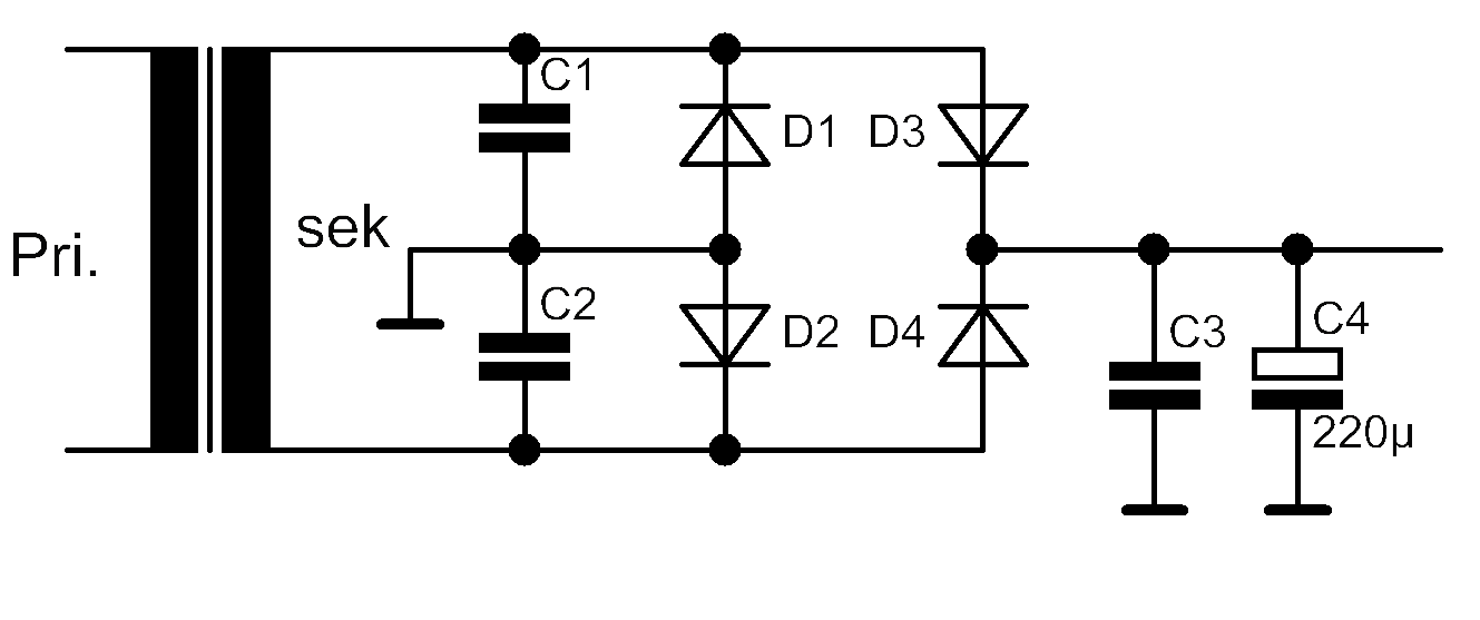

Arnim,
sorry war mißverständlich.
Mit den 4 Kondensatoren über den Brückengleichrichter macht man nur das HF-Tor über Trafo / Netz so richtig auf, auch wenn die Störungen im O-Durchgang geringer sind
Ich mache das so:
Anhang 75316
HF-Dreck wird über C1 und C2 kurgeschlossen.
Das mit der Sperrerholzeit von D3/4 macht der C3 (mit C1/C2)
PS:
Und statt 1N400X bitte besser UF400X nehmen. Der hat die gleiche Bauform ist aber deutlich schneller.

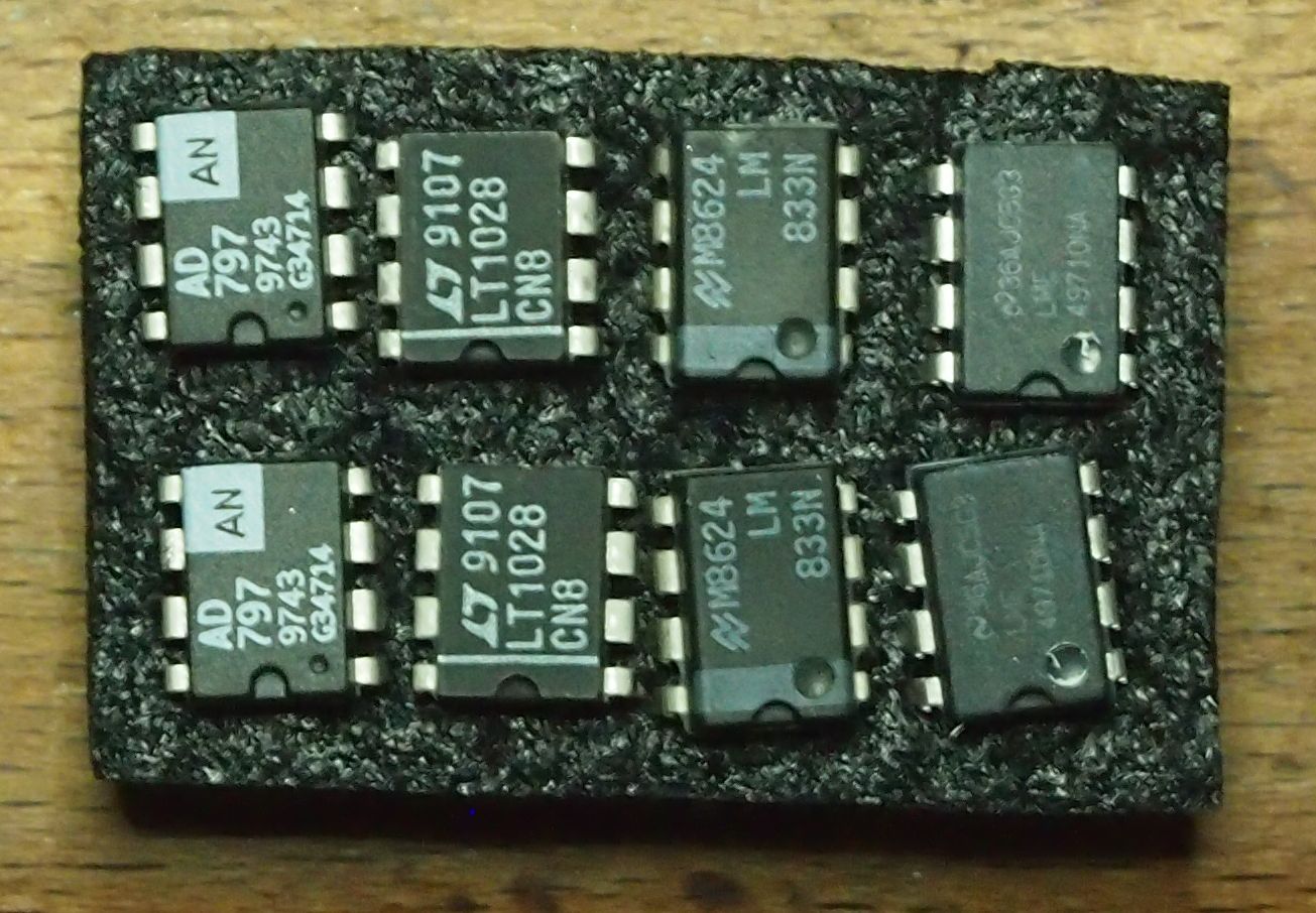

Möglich, dazu müßte man das mal simulieren.
Ich habe mich nie mit dem Design von diskreten OPs beschäftigt, sondern habe ins Regal gegriffen.
Beispiele aus meinen Fundus:
Anhang 75356
Elektor selber hat sich aber weiter mit diskreten OP-Amp-Design ähnlich wie dem SUPRA beschäftigt wie z.B.
Diskreter Klasse-A-Vorverstärker Heft 7/8 von 1993 und
Akku-Preamp Heft 1/97
(Elektor habe ich von Anfang bis Ende 2019 in digital, aber ich zeige keine Schaltungen in einem öffentlichen Forum)
