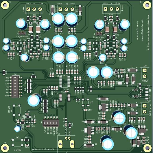

    die Platine nimmt Gestalt an. Wir haben uns für den ADC PCM4202 und I2S auf S/P-DIF Wandler WM8804 entschieden. Die TI-Doku und eine Github-Ausgabe haben wir als Startparameter gewählt. Mittels Kicad sieht das PCB so aus:
    Anhang 75527
    Mittels DIP-Schalter können Anpassungen an den am PCM 4202 und MW8804 durchgeführt werden.
    Der OP1632 und OP134 werden mit +/- 15V betrieben. die Verstärkung des OP1632 beträgt ca. 270/1000 (Widerstandverhältnis). Das Verhältnis haben wir aus TI: Gain Scailing and Audio Performance of the PCM1804, abgeleitet.
    Weiterhin wird auf dem Board 5V für den analogen Teil und 3 x 3,3 V für die digitalen Elemente erzeugt. Filterelemente sorgen für Minimierung der digitalen "Verschmutzung". Die Platine ist ein 4-fach Layer. Bauteile auf der Ober- und Unterseite. Layer 1: Routing und Bauteile, mit digitaler Massefläche und analoger Massefläche; Layer 2: GND-Analog; Layer 3: SV; Layer 4: GND und Bauteile für die OPs (Vorgabe Texas Instruments). Analoge und digitale Masse von Layer 1 haben Ihren Rückfluss über Massefläche von Layer 2.
    Momentan zeigt der DRC von Kicad noch Fehler an. Diese werden aktuell korrigiert.

  • 25.09.2024, 21:18
    Guten Abend,
    erstmal vorweg ein Lob für das schön gestaltet Layout. Sieht nach Mühe gemacht aus, und dann kann man selbst im 3D View das Prinzip nachvollziehen.
    Natürlich habe ich auch was zu meckern, mit den Positionen der Stecker wäret ihr bei mir nicht durchs Review gekommen.
    Ach ja, der Spannungsversorgung eine eigene Plane zu gönnen ist auch eine ganz furchtbare Angewohnheit, die sich nur schwer austreiben lässt. Bei uns habe ich mehr oder weniger den Knüppel rausgeholt, und inzwischen haben es alle kapiert. Wird aber hier kein Drama sein, einfach beim nächsten mal anders machen.
    So, blind vias: sollte man wenn möglich vermeiden, weil die einfach viel Geld kosten. Wenn die Packungsdichte zu groß wird dann können die helfen. Wir hatten jetzt gerade einen Fall mit einem Funkmodul, da wurde es echt knapp und bis zum vorletzten Entwurf waren da tatsächlich noch blind vias drin, aber durch cleveres verschieben konnten wir es gerade noch vermeiden.
    Ich bin in KiCAD nicht so flüssig unterwegs, deswegen weiß ich nicht, wie man das da vernünftig vermeiden kann. In Altium kann man pro Board Via-Typen definieren und dann einfach blind und buried vias vermeiden.

  • 26.09.2024, 08:31
    Es gibt 3 Arten von Vias.
    Normal: durchgebohrt oder gelasert, danach aufgalvanisiert, kosten praktisch nichts
    Blind: nur zur einen Seite offen, die andere endet auf einer Innenlage. Kosten mehr weil der Prozess anders ist bzw. noch einen Zwischenschritt erfordert.
    Buried: ganz innen, also keine Seite offen. Noch teurer weil nochmal aufwändiger.
    Detaillierte Beschreibung dazu: https://resources.altium.com/de/p/bl...-are-they-used
    Solange ihr jetzt nicht anfangt mit Hochgeschwindigkeitskommunikationsleitungen rumzudoktern braucht ihr blind und buried auch normalerweise nicht. Wollte mir hier neulich auch einer erzählen, was von wegen Flash-Speicher mit 32 Mbps oder so. Das ist keine Hochgeschwindigkeitsanwendung. Denkt eher in PCI-Dimensionen. Wenn es eng wird auf Leiterplatten, um zum Beispiel moderne (BL)GA Prozessoren entflechten zu können.
    Mit normalen Vias zur Verbindung von Groundplanes gilt das gleich wie mit dem Öl: nicht sparsam sein. Jeweils zwei beliebige Vias zwischen zwei GND-Planes bilden eine geschlossene Leiterschleife und die reduziert gewaltig ein sie durchstoßendes HF-Magnetfeld. Deswegen wird abschließend ganz häufig ein sogenanntes Stitching gemacht (viele kleine Vias desselben Typs auf die Platine im Raster verteilt, macht normalerweise das Layoutprogramm automatisch) und manche Designer sind so clever und machen um den Platinenrand eine Kette von Vias (damit wird die offene Kante HF-mäßig verschlossen, fast genauso wirksam wie eine galvanisierte Kante, aber viiiieeel billiger).
    Wegen Steckern: an Stecker werden Kabel angeschlossen, zwei Kabel ein Dipol, und in der Mitte des Dipols ist der eingefangene Strom am größten. Strom erzeugt ein Magnetfeld, ein Magnetfeld induziert in Leiterschleifen Spannungen, Spannungen erzeugen Störungen. Wenn die Stecker über den Rand verteilt sind fließt der Strom quer über die Platine => maximales Störpotential. Wenn man die Stecker an einer Stelle zusammenknuddelt fließt der Strom nur auf einem kurzen Weg, => Störpotential minimiert. Deswegen fliegt bei mir jede Platine ohne weiteres Anschauen durchs Review, die Stecker an unterschiedlichen Seiten der Platine hat, es sei denn, der Layouter kann das irgendwie sinnvoll begründen (zB weil die Konstrukteure das so vorgeben und mal wieder vorher nicht mit mir gesprochen haben).

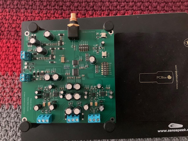

    Die Bausteile und die Platinen sind eingetroffen und eine der fünf Platinen bestückt:
    Anhang 75851
    Aktuell messen wir die Verbindungen, Kurzschlüsse, etc.
    Die Platine besitzt zwei Bereiche: analog mit den OP-Amps und digital mit ADC und S/P-DIF-Konverter. Für die 5V Spannungserzeugung des ADC werden im Bild links, die untere der beiden Schraubklemmen verwendet, darüber der Anschluss für die 3,3V Spannungserzeugung. Die getrennten Masseflächen werden dazwischen zusammengeführt. Die Schraubklemmen unten im Bild sind rechts/links die XLR-Anschlüsse und in der Mitte die symmetrische Spannungsversorgung für die OP-Amps.. Der S/P-Diff-Ausgang ist oben auf dem Photo zu erkennen.
    Die beiden Masseflächen sind ca. mittig (die Pins des ADCs geben hier die Orientierung vor) der Platine von einander getrennt. Im Netz gibt es umfangreiche Literatur gerade zu den Themen digitale und analoge Stromkreise und "Stromrückflüsse" über gemeinsame oder getrennte Masseflächen. Unsere Lernkurve in diesem Zusammenhang befindet sich noch im steilen Teil, will sagen Misserfolge tendieren eher gegen 1.
    Was wir aber feststellen können, ist das die gekaufte ADC-Fertigbaugruppe mit gemeinsamen Massebezug, reichlich Oberschwingungen auf die sehr saubere Spannungsversorgung (ein Anschluss 7,5V DC) "rückspeist".
    Hieraus entstand die Motivation zur getrennten Masseführung. Koppeln geht ja dann einfacher.

  • 19.10.2024, 21:23
    Nabend,
    noch was zu den getrennten Masseflächen. Das ist meistens kein Problem, aber rein aus technischer Sicht ist es nicht so gut wie eine gemeinsame Massefläche. Aber es ist nicht loszuwerden.
    Ein Effekt der getrennten Flächen ist, dass die Leitungsführung im Digitalteil geändert wird. Und dann ergibt sich automatisch eine Verbesserung, weil die digitalen Signale bzw. deren Rückstrompfade nicht mehr in der Nähe bzw. unter den Analogsignalen hindurchlaufen. Das bekommt man allerdings auch durch sorgfältige Platzierung in den Griff.
    Und dann gilt: eine großflächige GND-plane verursacht weniger Störungen als zwei kleine (vgl den Weg der Magnetfeldlinien), und wenn die beiden kleinen auch noch verkoppelt sind entstehen Ausgleichsströme dazwischen.
    Es gibt gelegentlich einen Punkt für lokal eingegrenzte Masseflächen, wenn ein präziser Messwert mit einem klaren Bezugspotential gefordert ist. Meist ist allerdings auch das Blödsinn.
    Ihr müsst jetzt aber nicht das Layout nochmal ändern, denn wie geschrieben: meistens kein Problem.

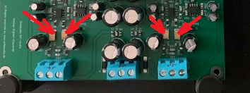

  • 20.10.2024, 14:17
    ThomasF
    Elke Michael,
    bei den Kondensatoren:
    Anhang 75855
    handelt es sich um gute C0G/NP0
    und keine X, Y und Zs?
    Ein Link:
    https://www.mikrocontroller.net/topic/408878
    so ganz ohne Woodoo.
  • 20.10.2024, 16:53
    dipoluser
    das sind Film Kondensatoren von der Fa.KEMET. Typ: LBDCC3100GC5N0
    E&M

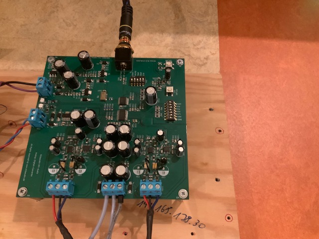

    Erster Testaufbau
    zwei von uns eingebaute VIA-Fehler in der PCB wurden gefunden und korrigiert (Fräsarbeiten auf der unteren Seite).
    Für den ersten Test haben wir vorhandene SVs verwendet: +/- 12V linear und +5,6V SMPS.
    Der I2S auf S/P-DIF Wandler (WM8804) wird im HW- und Slave-Mode mit 24Bit/96kHz betrieben.
    Die Taktfrequenz wird auf den ADC und I2S-Wandler via 33Ohm-Dämpfungswiderstände geschaltet. Ein leichtes Überschwingen ist ist auf dem Qszi zu erkennen, scheint aber nicht störend zu sein. Somit erst einmal keine Anpassung der Leiterbahn-Impedanz.
    Das Eingangsfilter haben wir gebrückt/entfernt.
    Die OP-Verstärkung (Dämpfung) vor dem ADC (PCM4202) beträgt 270Ohm/1000Ohm.
    Hier zwei Photos:
    Anhang 75921Anhang 75922
    Erste subjektive Ergebnisse:
    Die Verstärkung 270/1000 wird auf 330/1000 geändert (sollte auch für die endgültige +/- 15V OP-Spannung passen)
    Das Eingangsfilter wird mit dem verwendeten Phono-Pre, der ca. 3mV Gleichspannungsanteil am Ausgang besitzt, wird wohl nicht benötigt.
    Es ist kein Brummen zu vernehmen. Der Rauschanteil bei Referenzwertvergleich: -20dB DAC Volumenstellung hat sich signifikant verringert.

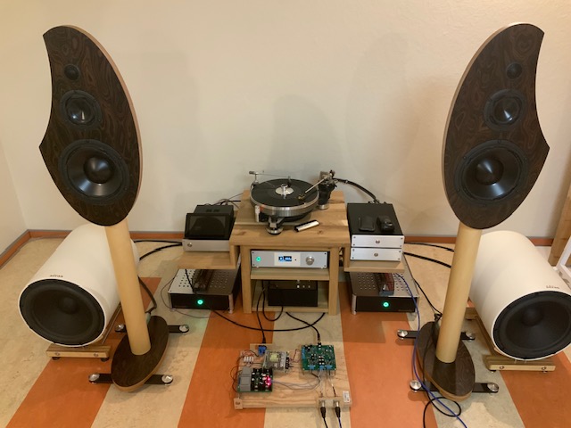

    der Testaufbau befindet sich in der finalen Phase.

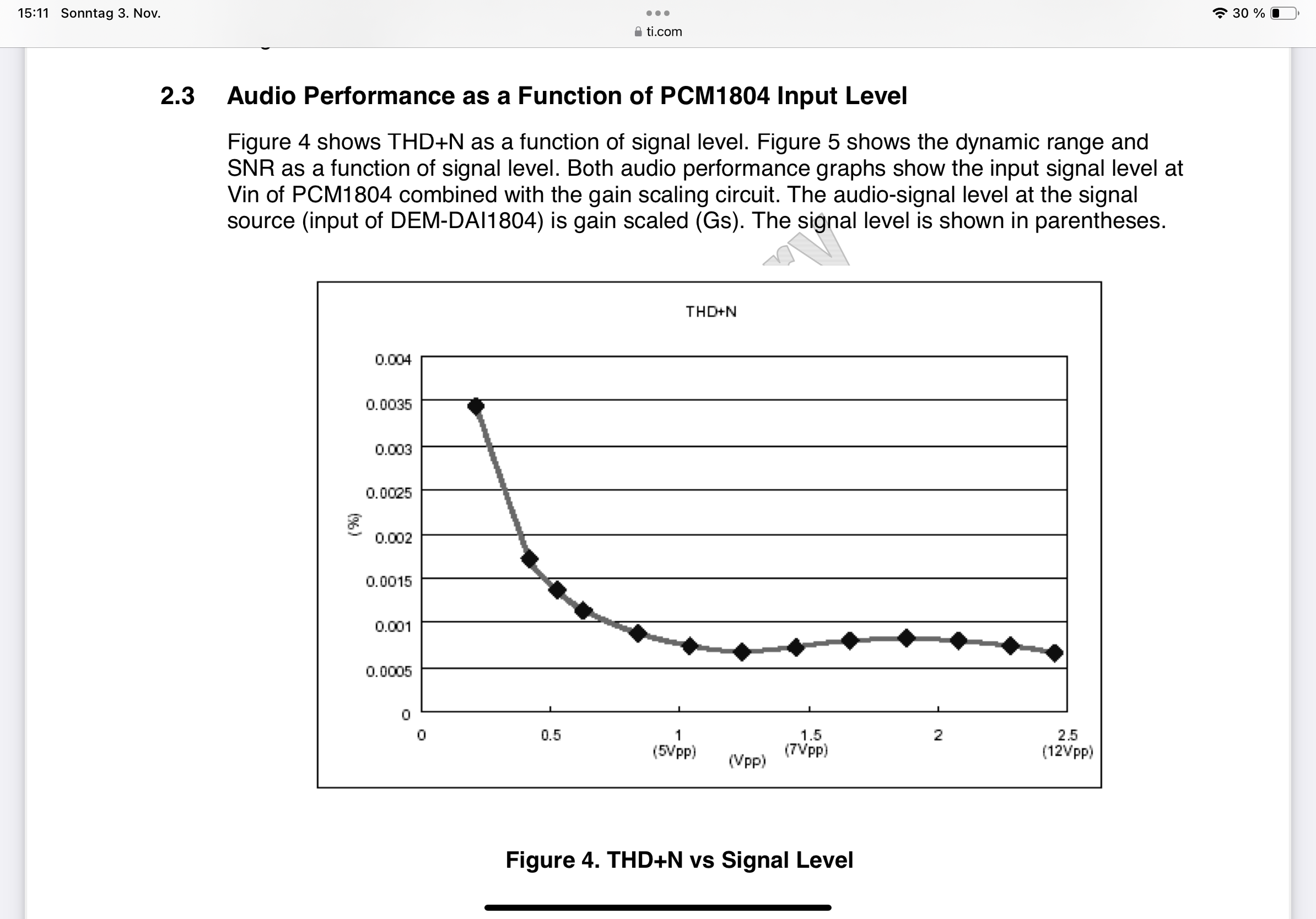

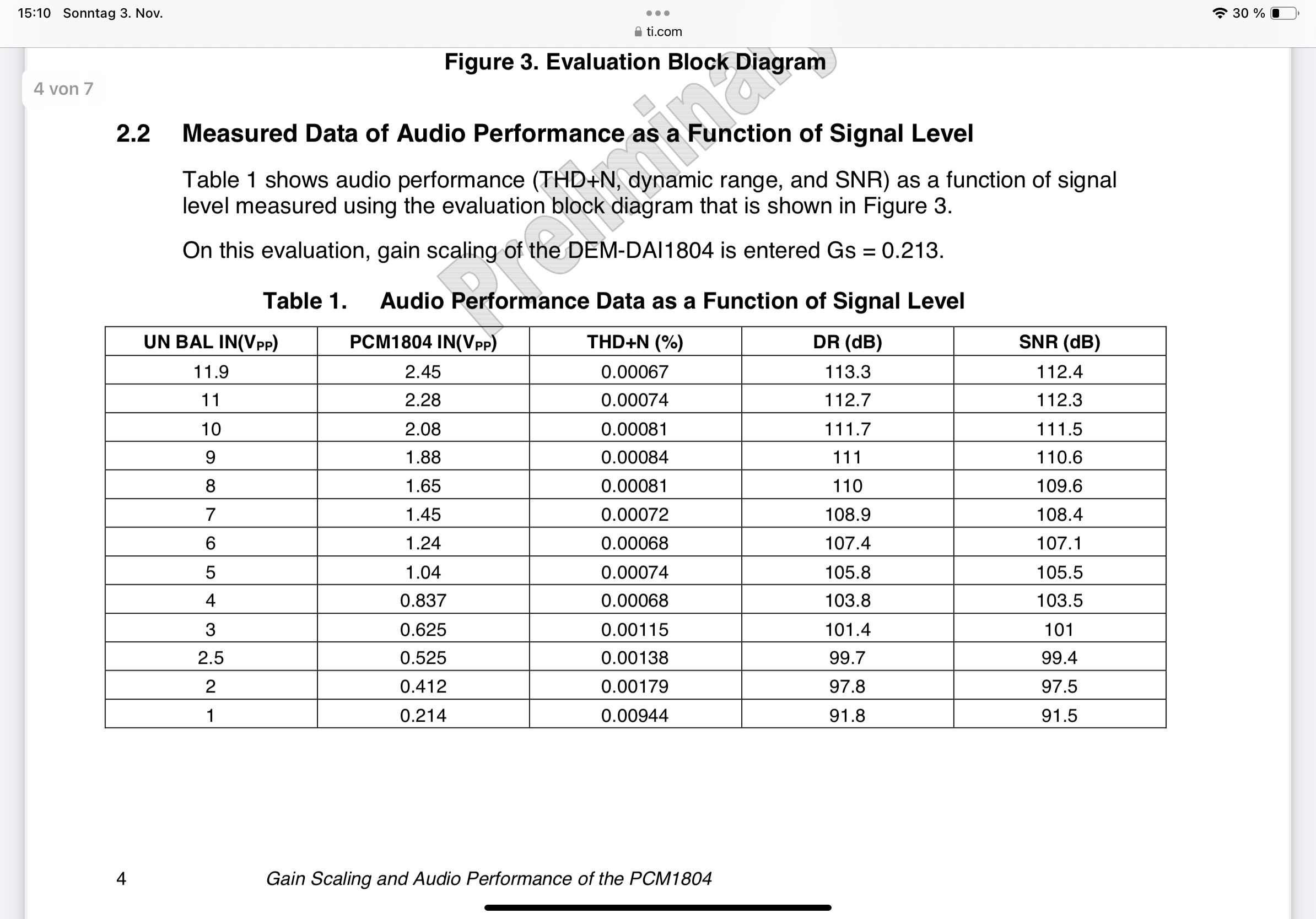

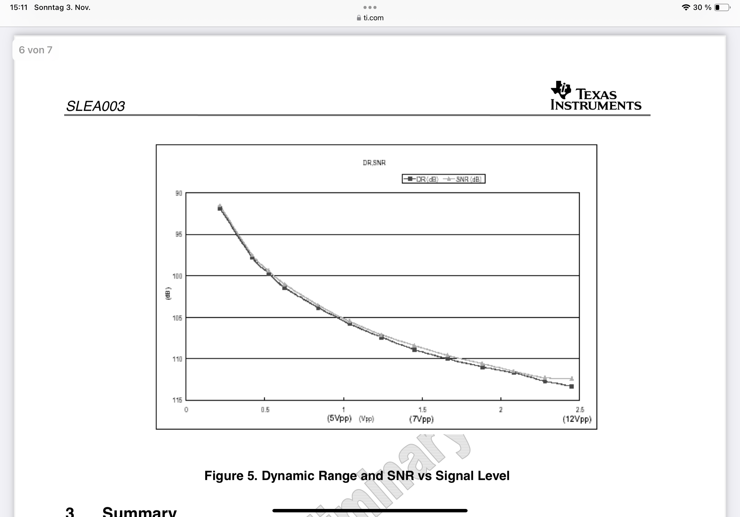

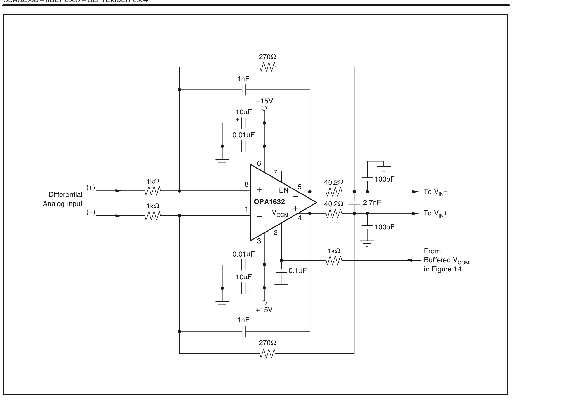

    Gemäß der TI-Hinweise:
    Anhang 76006Anhang 76007Anhang 76008
    haben wir den Phono-Pre-Ausgang in der Verstärkung eingestellt. Mit dem MC-Karat 17D und 23R Systemen die ca. 0,2mV am Eingang liefern, stehen am Ausgang ca. 8V-11V Spitze/Spitze (gemessen mit unterschiedlichen LP) zur Verfügung.
    Die Schaltung vor dem ADC sieht so aus:
    Anhang 76009
    Dabei haben wir 0,33 als Verstärkung gewählt.
