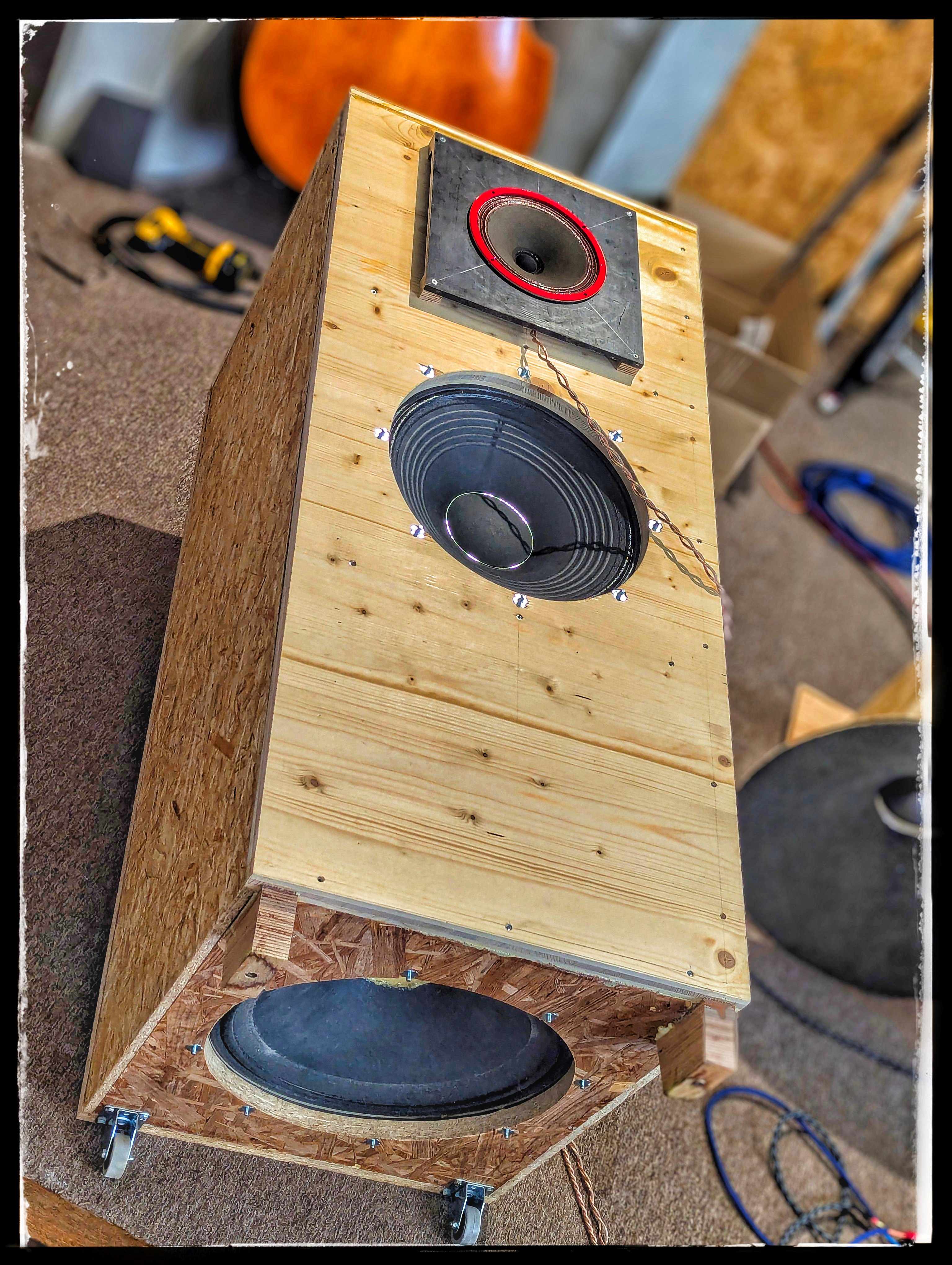

    Einige Sätze zu meiner gänzlich anderen Vorgehensweise bei der "Entwicklung" meiner Lautsprecher. Ich jongliere mit den Möglichkeiten. Eins ergibt das andere, zwangsläufig, von Zufällen abhängig.
    Aktuell, meine noch verbliebenen grössten 4-Wege-Trümmer. 18", 15", 12" plus MH-Top. Die Frequenzaufteilung machte nie recht Sinn. Der HT konnte bis 300 Hz, gleich tief wie das MT Horn.. Der 12" mass sich schlechter als der 15". usw.
    Da sah ich ein Paar Richard Allan 12"er, kaufte sie und stellte fest, es waren 8"er. Ich wollte nur den 12"er austauschen. Was nun? Mein Genie und meine Faulheit taten sich zusammen und kamen auf eine glücklicherweise experimentelle Idee. Denn ich hatte keine Lust, den Kasten aufzuschrauben, einen kleineren Ausschnitt herzustellen und den 8"er in einem zu grossen Volumen zu betreiben. Also erschuf ich die open baffle, die im Abstand von 2cm vor der Cavity des 12"ers den BB frei atmen lässt. Oder ist das schon eine Bassreflex-Situation? Oder beides, alles. Alles tönt, meinte der Herr Stelzer von ACR Zürich.Relativ schnell waren die Brettli und Klötzli gesägt und verleimt, die Chassis mit dem schönen roten Filz eingeklebt. UND? Schnell war klar: super Lösung. Der AMT und die beiden Bässe ordnen sich prima in die Ansage des BB unter.. Ich bin zufrieden.

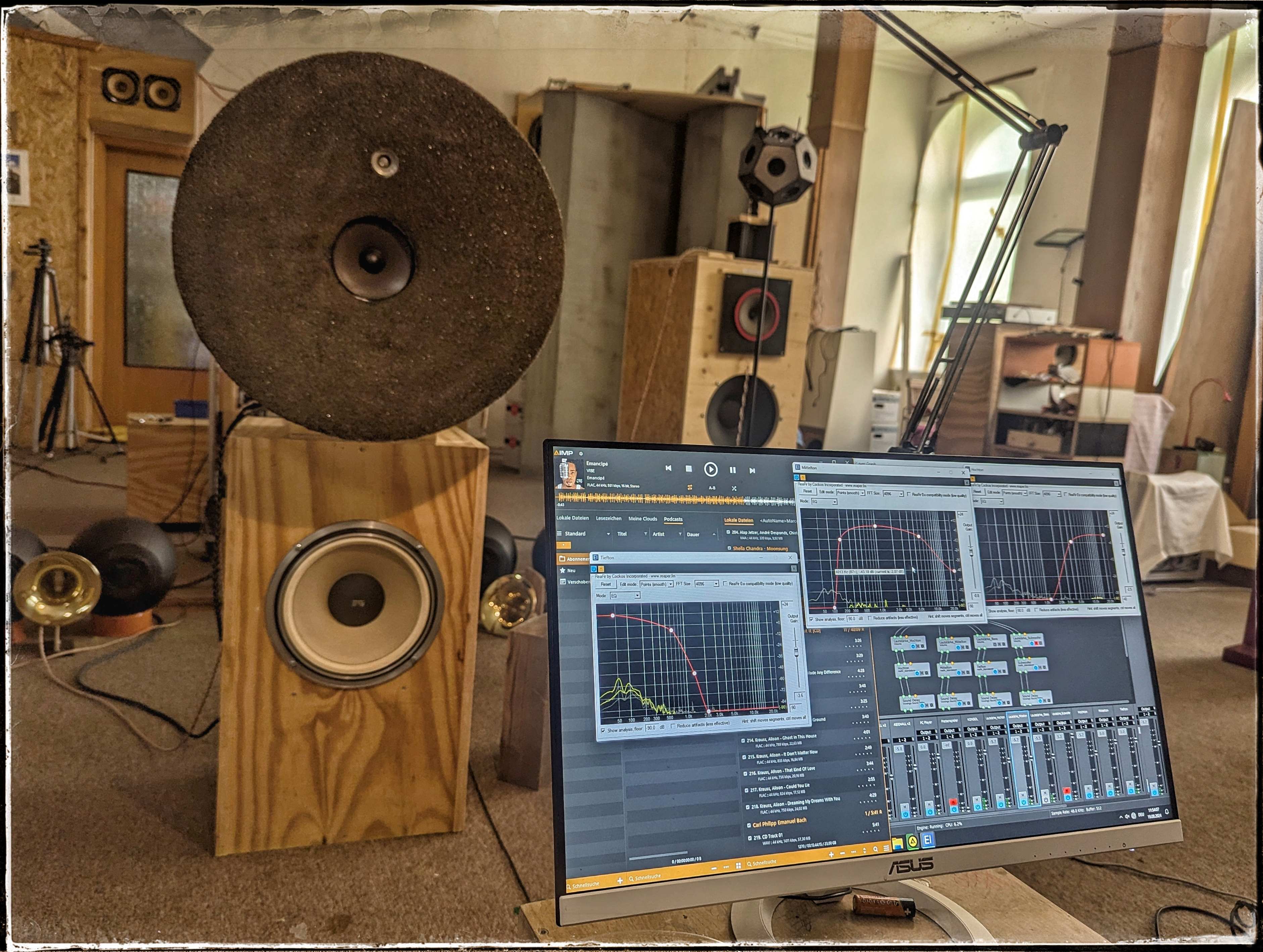

    High5
    aller guten Dinge sind drei
    Anhang 75167
    Anhang 75168
    Anhang 75169
    Wie in einem Fieberschub, als gäbe es kein Morgen, ergaben sich gleich drei vernünftige Kombinationen, quasi in logischer Konsequenz. Die Glas beschichteten Hörner mit den formidablen PHL Mitteltönern freuen sich über das Näherrücken der Fostex HT. Tolle Horn-Dynamik.
    Bleiben noch zwei BMS Tops, die ich passend machen will. (Vielleicht links und rechts an die grossen Kisten hängen? als Alternative zu den Richard Allan & AMT. ab 300 resp 600 Hz)

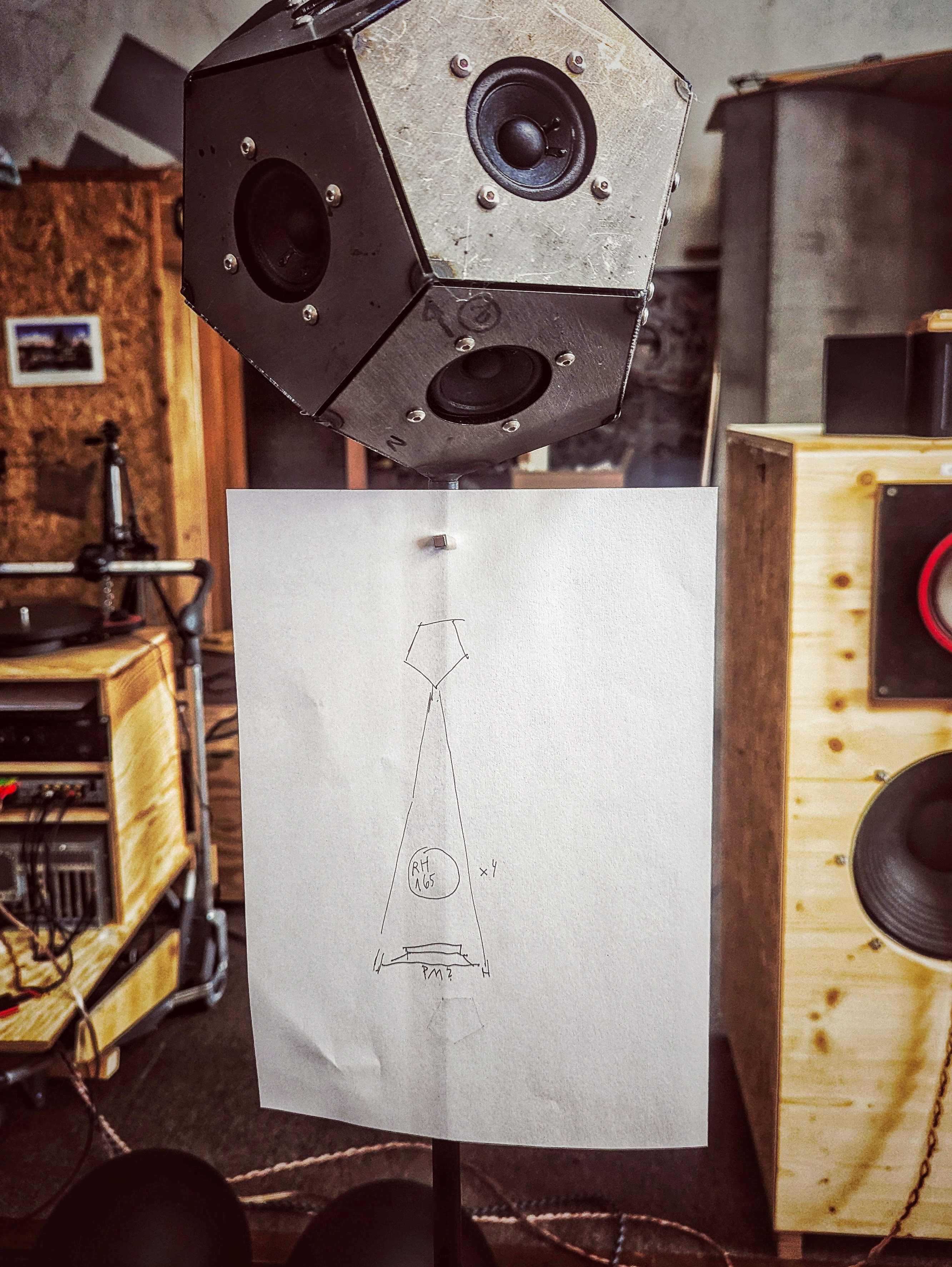

    Für die Dodekaeder wünschte ich mir ganz schlanke, spitze Pyramiden mit je 4 Reckhorn 165ern plus Passivmembran gen Boden.
    Die müsste mir eine Firma CNC fräsen......

    Ehrgeiz
    Frank, vielen Dank für das Angebot.
    Ich stelle mir aber eine 4-seitige, ganz spitze Pyramide vor, die dem Rundum-Kopf akustisch nicht im Weg steht, verbunden mit einem dreieckigen kurzen Hals.
    Die provisorischen IKEA-Lampen Rohre sind für den schweren Dodekaeder zu fragil und die jetzigen Bassfüsse sind von meinen perfekten Radio Boxen entlehnt.
    Es wären 8 identische Dreiecke mit den richtigen Fasen und Ausschnitten zu CNCen. Ich werde mich mal erkundigen, was das kosten würde. Es wäre mir ein Ansporn, die Dodekaeder einem Finish zu unterziehen. Paralell dazu wäre dann die kabellose Elektronik dran. Was ich ohne Hilfe bekanntlich nicht hinkriege....
