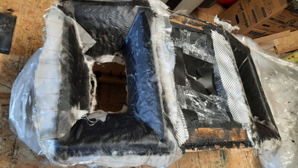

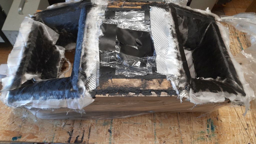

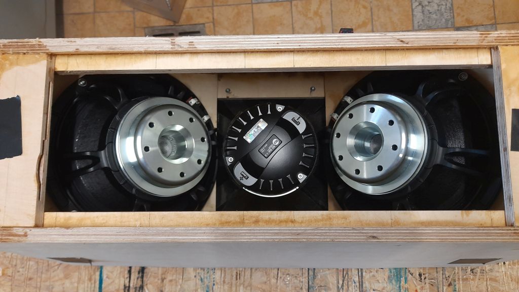

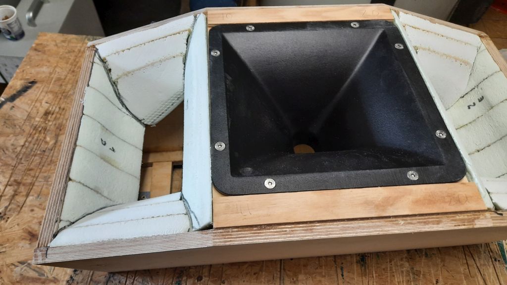

    Aber hier einige aktuelle Eindrücke:
    Anhang 74928
    Gehäuse vielleicht etwas klarer:
    Anhang 74929
    Anhang 74930
    Anhang 74931
    Eine Verringerung der Gehäusebreite habe ich auch geplant. Das erfolgt dann mt Bandschleifer.
    André
