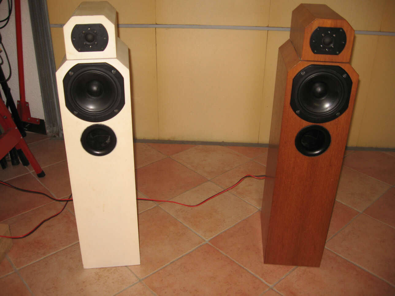

    Mir sind ja letztes Jahr zwe audioplan Kontrast II Lautsprecher zugeflogen, eine Eiche und eine Eiche weiß übergespritzt.
    Anhang 74754

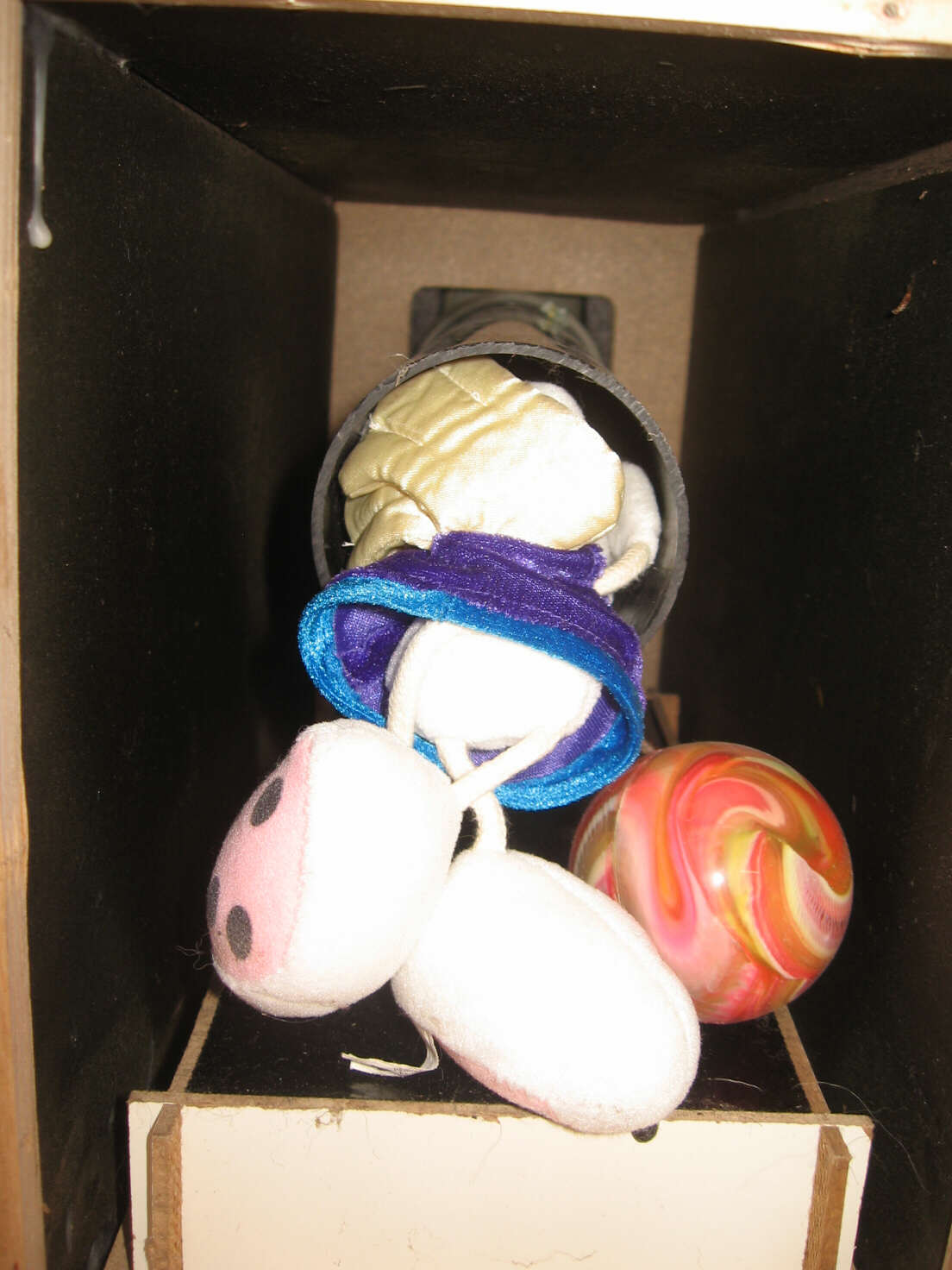

    Im Bass klagen die etwas komisch. Jetzt habe ich angefangen, die zu demontieren, um zu schauen, wie man die am besten restauriert. Dabei habe ich eine krasse Fehlabstimmung ermittelt. Die etwa einen halben Meter langen, geknickten Reflexrohre waren extrem bedämpft,
    links: Anhang 74752
    rechts: Anhang 74753
    :D:D:D

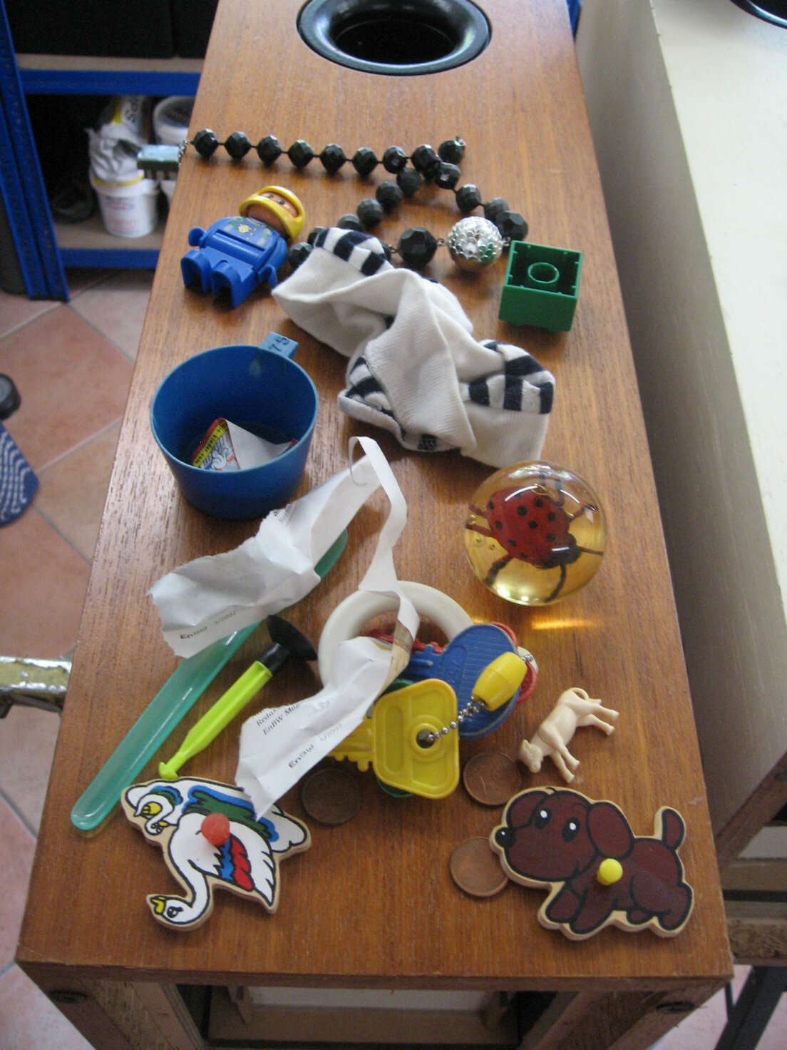

    Was man übrigens auch sieht: Die Weichen sind voll geheim (voll vergossen, erstes Bild unten) :cool: ...

    Hehe, wie krass, Lautsprecher als Zeitkapsel. Würde mich mal interessieren, was der Vorbesitzer dazu sagt. :D
    Aber mal was anderes: die BR-Ports sind einen halben Meter lang? Wo liegt denn fb bei den Teilen? :eek:
  • 24.06.2024, 14:28
    Der Vorbesitzer bzw. dessen Ehefrau fanden das sehr lustig und ihre Diddel-Maus Sammlung ist endlich wieder vollständig :) !
    Die Abstimmung schaue ich im Winter an - aktuell ist erstmal nur die Entfernung der weißen Farbe Thema (wg. arbeiten draussen im Garten mit ätzenden Dämpfen oder viel Staub).
    Ja, sollte eine tiefe Abstimmung sein, 70er Trompete mit 90°-Krümmer ca. 10cm und dann ca. 40cm senkrecht nach unten ...
