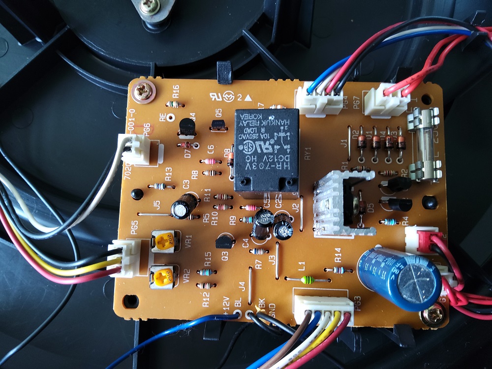

    - Kontrolle alle Platinen auf Beschädigungen, kalter Lötstellen oder defekter Kondensatoren -> erledigt

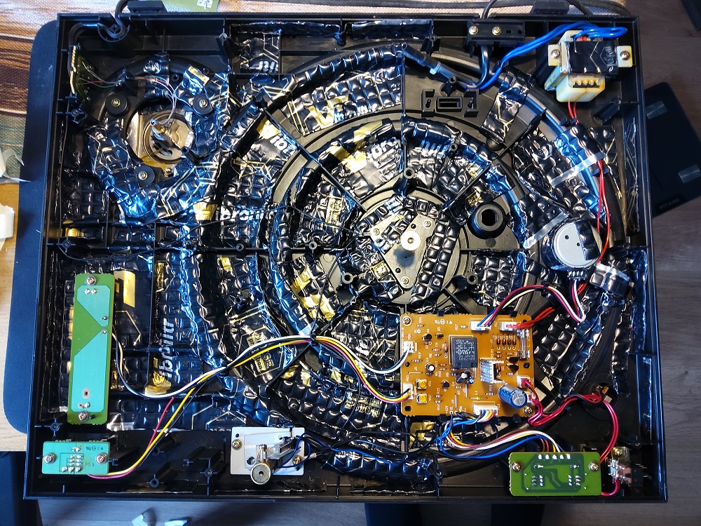

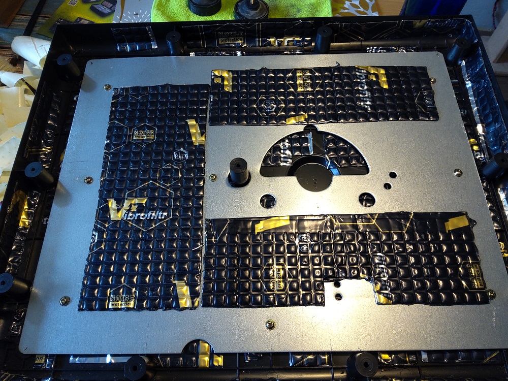

    So sieht der Dreher von Innen aus, wenn die Bodenplatte abgenommen ist.
    Anhang 74588

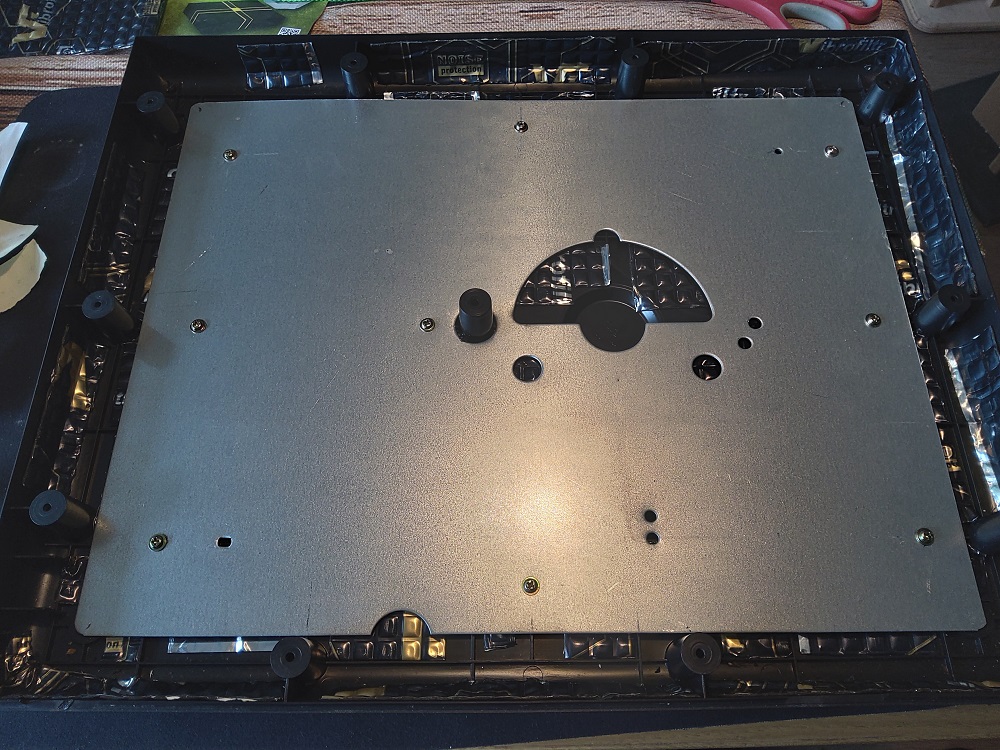

    Das Gewicht des Plattenspieler kommt nicht vom Chassis, sondern von der eingelegten Stahlplatte im Boden
    Anhang 74589

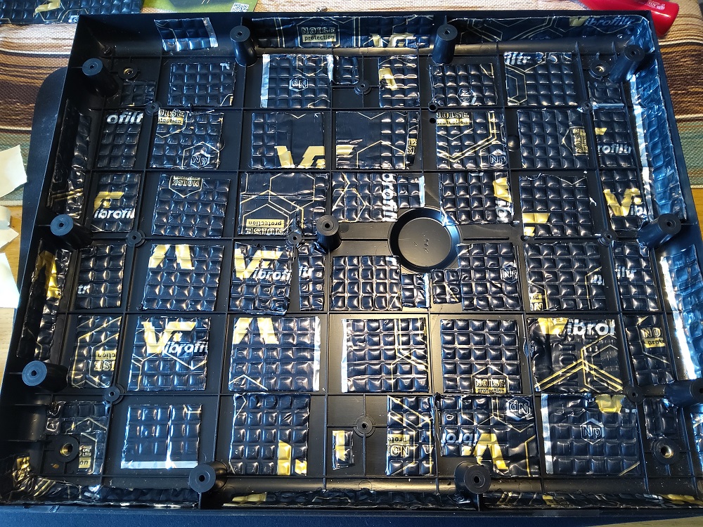

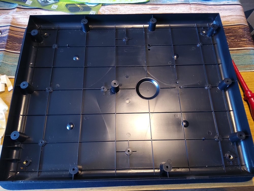

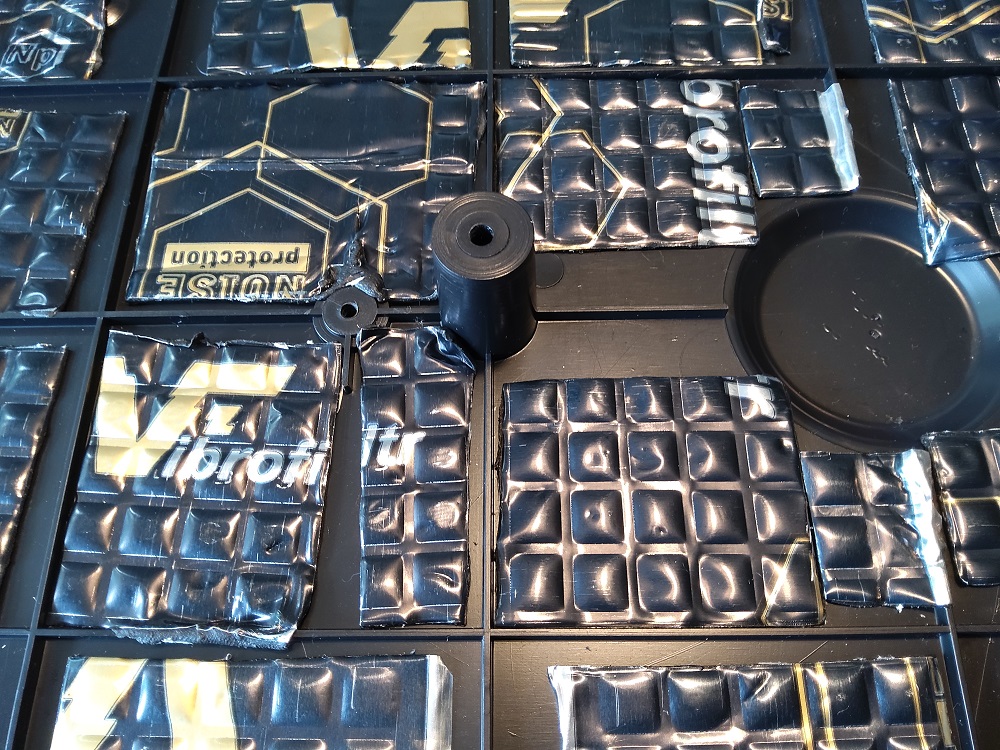

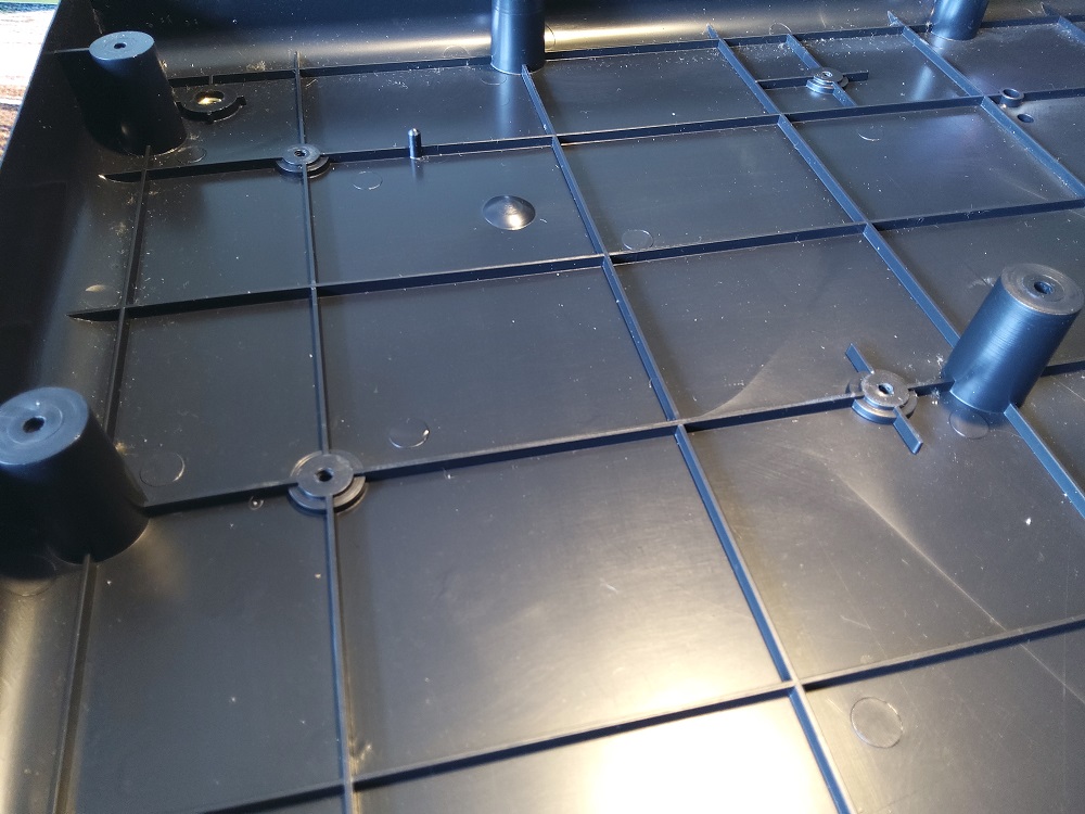

    Unter der Stahlplatte kommt dann die Kunststoffwanne zum Vorschein, wenigstens etwas verstärkt durch kleine Streben
    Anhang 74590 Anhang 74592
    Das gilt es ruhiger zu stellen. Durch die Fächer passt mein Alu Butyl unter die Stahlplatte. Schön.
    Im ersten Schritte habe ich diese Fächer ausgelegt, die Seiten auch und dann nach der Montage der Stahlplatte diese auch an den Stellen wo es keine Behinderung von Bauelementen oder Mechanik gibt.
    Anhang 74591 Anhang 74593 Anhang 74594
    So sieht das dann nach Montage der Bodenplatte im Endzustand aus
    Anhang 74595
    Der Boden ist jetzt beim Klopftest erheblich ruhiger geworden und hat auch einiges an Gewicht zugelegt.

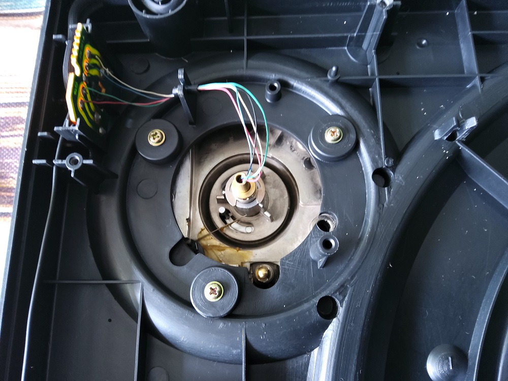

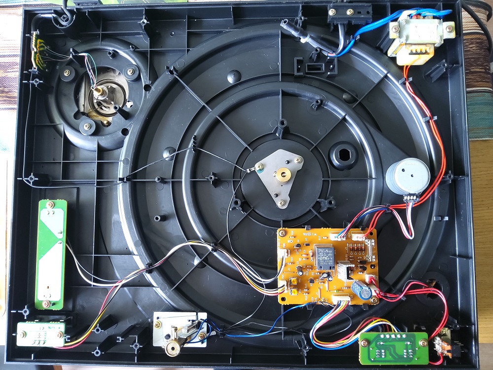

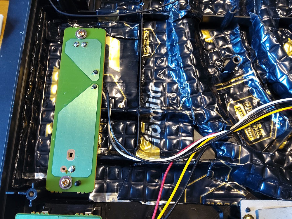

    Der Obere Teil des Plattenspielers, wo alles Montiert ist, schaut folgender Maßen aus:
    Anhang 74596 Anhang 74597 Anhang 74598 Anhang 74599
    Anhang 74600 Anhang 74601

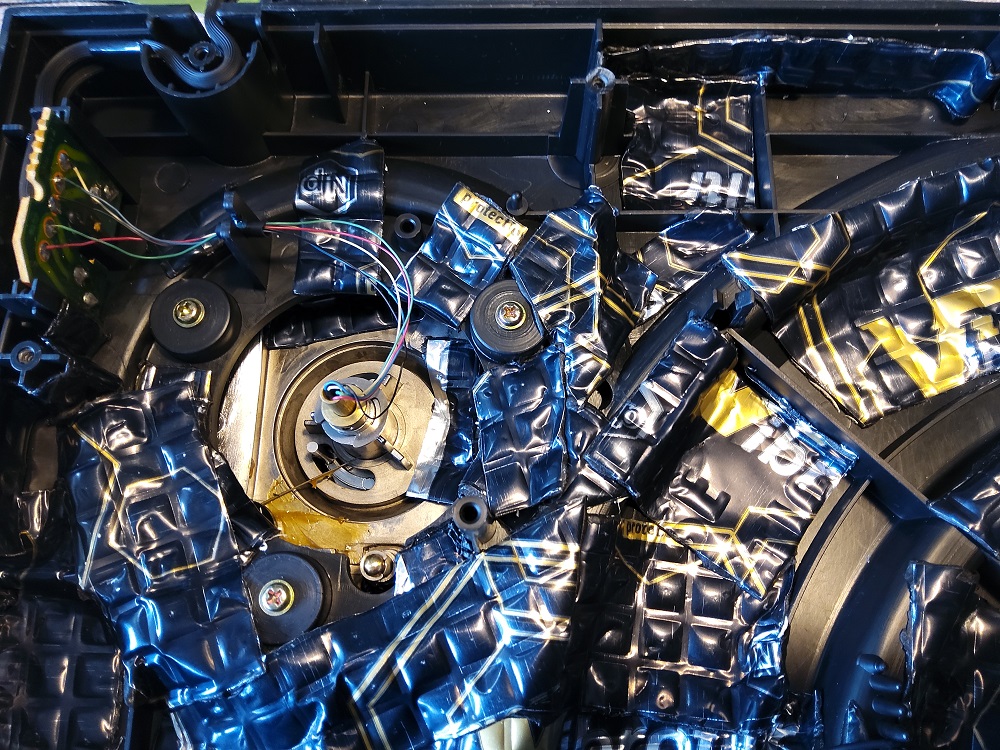

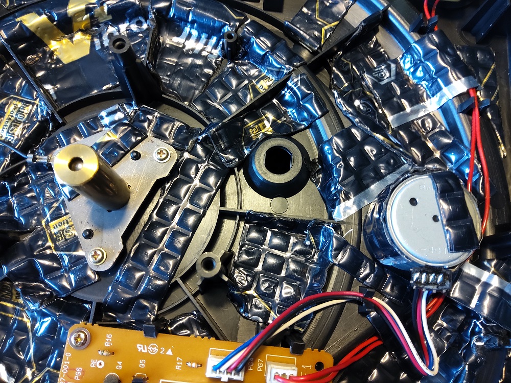

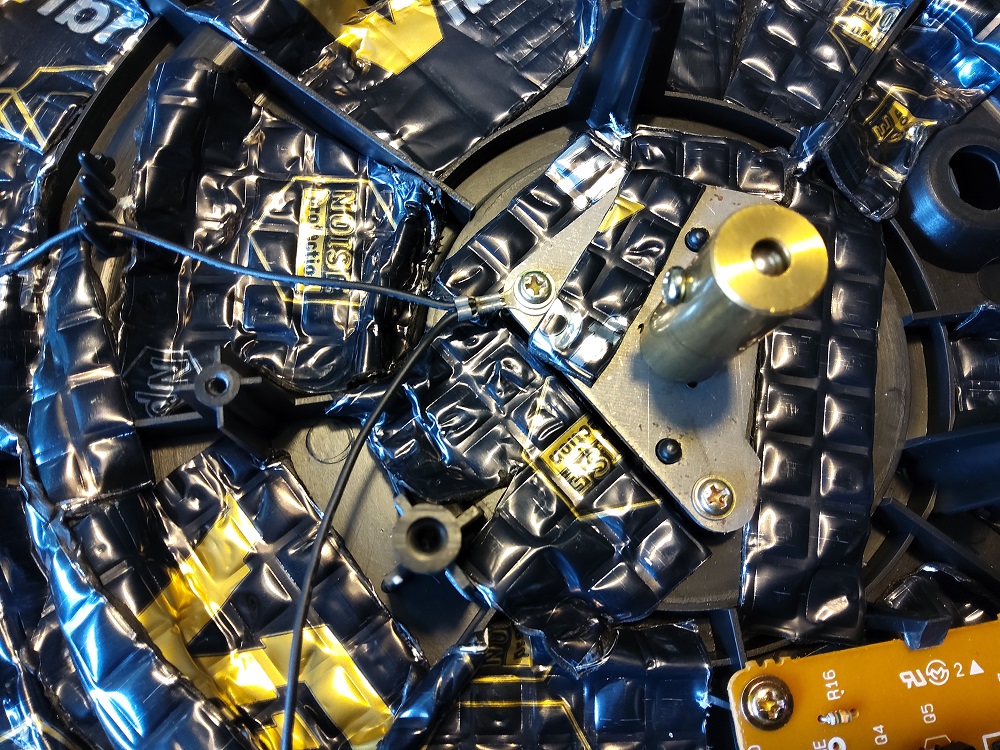

    Alle Kabel sind entweder geschraubt oder gesteckt. Die Kabel werden einfach queer geführt und sind in kleinen Halterungen geklippst.

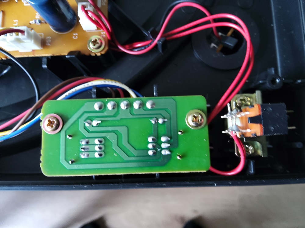

    Zur Monate des Alu Butyl habe ich alle Kabel an der Hauptplatine abgesteckt, die Platinen soweit ausgebaut.
    Als nächstes habe ich dann wie bei der Bodenwanne alle größeren und auch kleineren Flächen mit Alu Butyl Stücken ausgelegt, teilweise auch überlappend.
    Schönheit stand dabei aber nicht auf der Prioritätenliste, sondern das alle Schrauben weiterhin erreichbar sind, keine Mechanik in der Bewegung behindert.
    Das Kabel mit der 10V Wechselspannung mit 50 Herz habe ich möglich weit vom Motor weggelegt und festgeklebt.
    Hier dann mal ein paar Detailbilder:
    Anhang 74602 Anhang 74604Anhang 74603Anhang 74605
    Und hier dann die Gesamtansicht der Innereien
    Anhang 74606

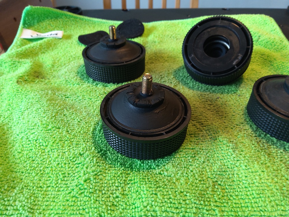

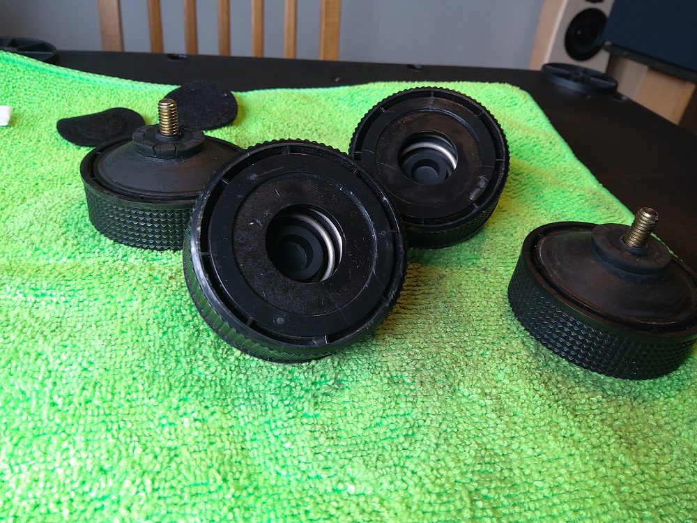

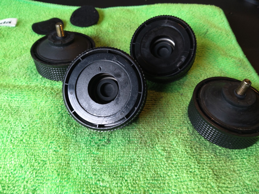

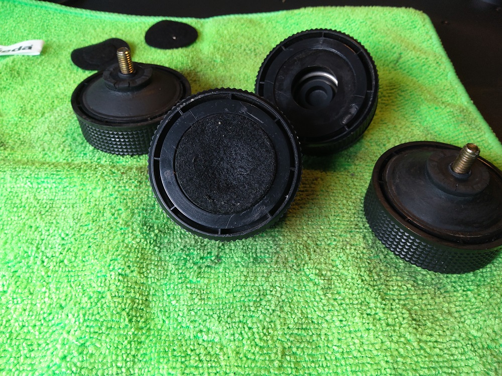

    Nach Montage der Bodenplatte habe ich noch die 4 Gereinigten Füße drunter geschraubt und das wars.
    Anhang 74611 Anhang 74613 Anhang 74614 Anhang 74612

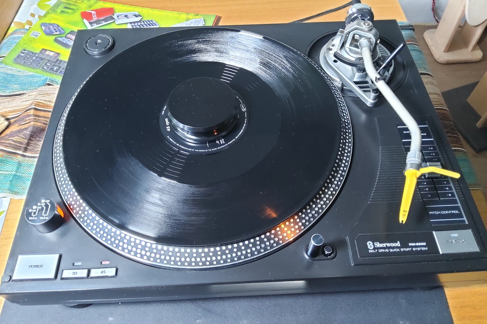

    Und hier der Dreher ohne Haube mit Eingestellten System. Das Tonar mit der DJ Nadel will 4g Auflagekraft :o
    Anhang 74607
    Für das Tonar Banana/ Ortofon Systen warte ich auf eine Austauschnadel, die eher für HiFi und nicht für Scratching gedacht sind
    Ich habe mir dafür eine analogis Black Diamond Nadel bestellt. Die soll auf dem Niveau einer OM20 spielen, mal schauen ob es stimmt.
    Das Plattengewicht ist ein relativ preiswertes vom großen A, ist nicht zu schwer aber leicht wellige Platten sollte es schon flacher bekommen.

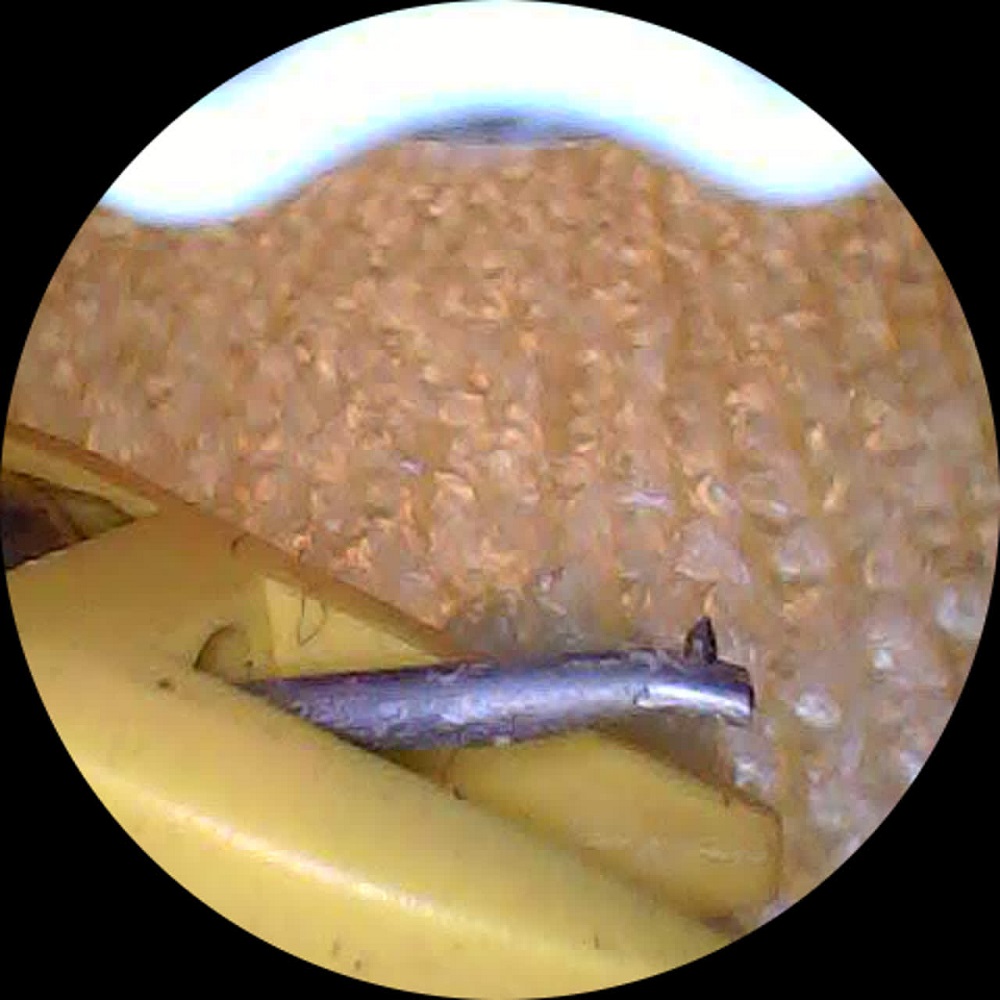

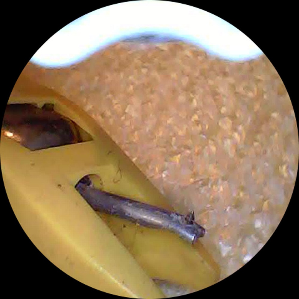

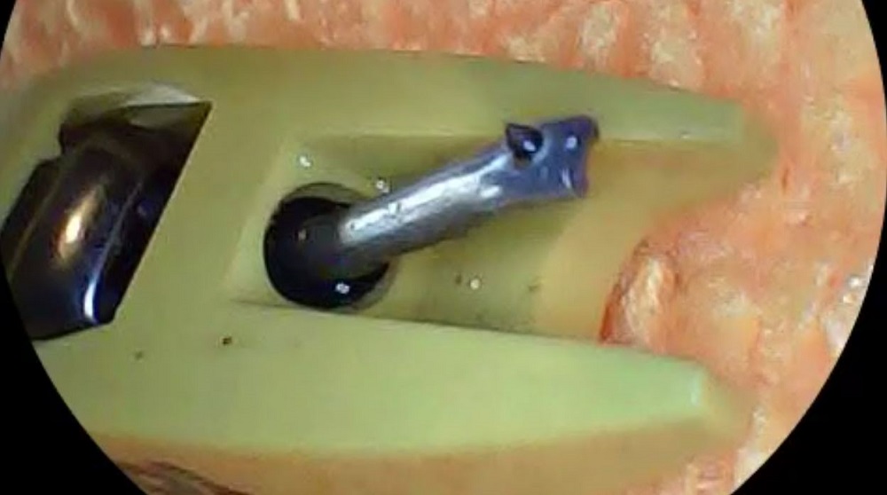

    Anbei noch Bilder der Nadel vorm und nach dem Reinigen, die Nadel dürfte auch ca 20 Jahre alt sein.
    Für die Nahbilder verwende ich eine kleine Fotolinse in einem Gerät was Ursprünglich zum Life Ohrenreinigen mit Kamera gedacht ist.
    Habe mir das zum Testen extra für extreme nachaufnahmen in Enger Umgebung angeschafft
    Vor der Nadelreinigung
    Anhang 74609Anhang 74608
    Nach der Reinigung, leider war die Nadel noch feucht:
    Ich habe die Nadel in einer Plattenwasch Reinigungsflüssigkeit eingeweicht und dann mit einer Weichen Bürste etwas gestreichelt.
    Ich finde, das Ergebnis kann sich doch sehen lassen, oder ?
    Anhang 74610

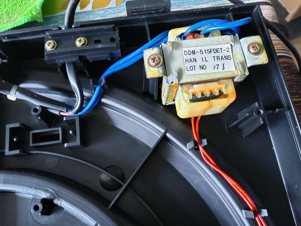

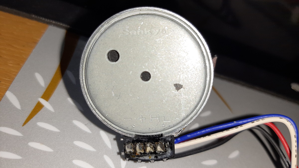

    Jetzt hört man aber ein anderes Problem deutlicher, der Plattenspieler hat ein Problem mit Netzbrummen.
    Ursache scheint der Transformator zu sein, weil nur wenn der in der Steckdose steckt brummt der Dreher, da das ganze auch zu hören ist bei etwas Abstand, scheint es mechanisch zu sein.
    Hatte ja für meinen Sony einen neuen Trafo kaufen müssen, den werde ich am WE mal testen.
    Der Sony benötig 10 0 10 Volt, der Sherwood nur 10V AC einfach
  • 14.07.2024, 17:58
    und die Probleme wollen nicht aufhören
    Hallo, weiter gehts
    hab vor ein paar Tagen ja geschrieben, das ich ein Mechanischen Brummen habe.
    Dieses scheint vom Transformator zu kommen.
    Mit aus dem Dreher entfernten Trafo ist das Geräusch so gut wie weg.

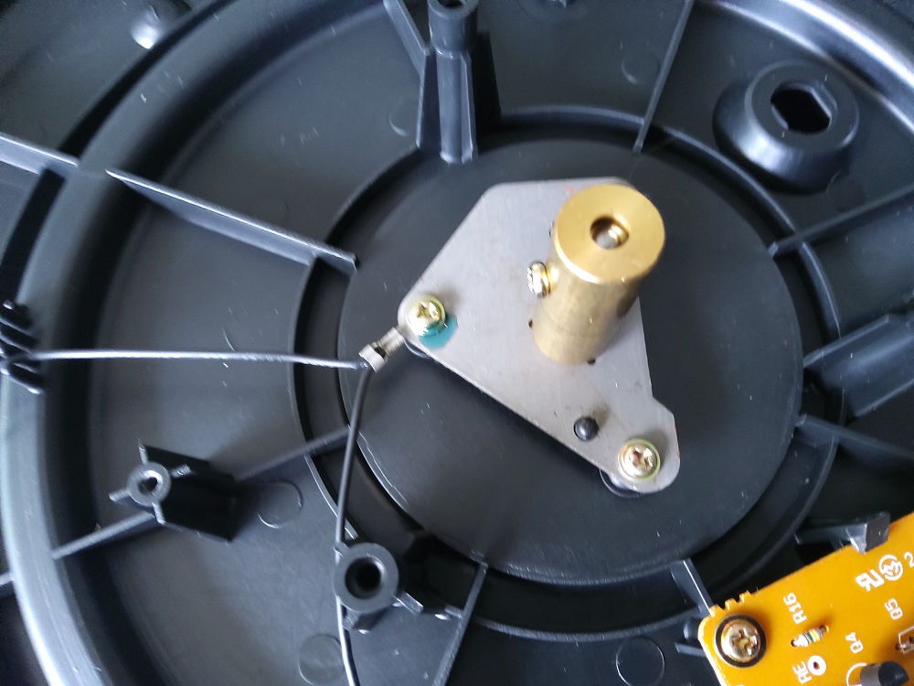

    Also werde ich versuchen, den Transformator ( 230V AC / 15V AC , 0,5A) in seiner Schraubhalterung zu entkoppeln.

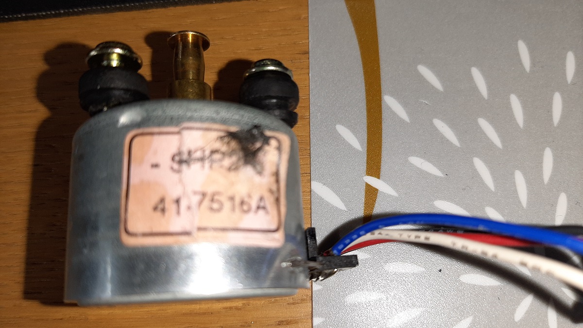

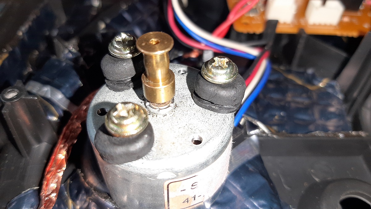

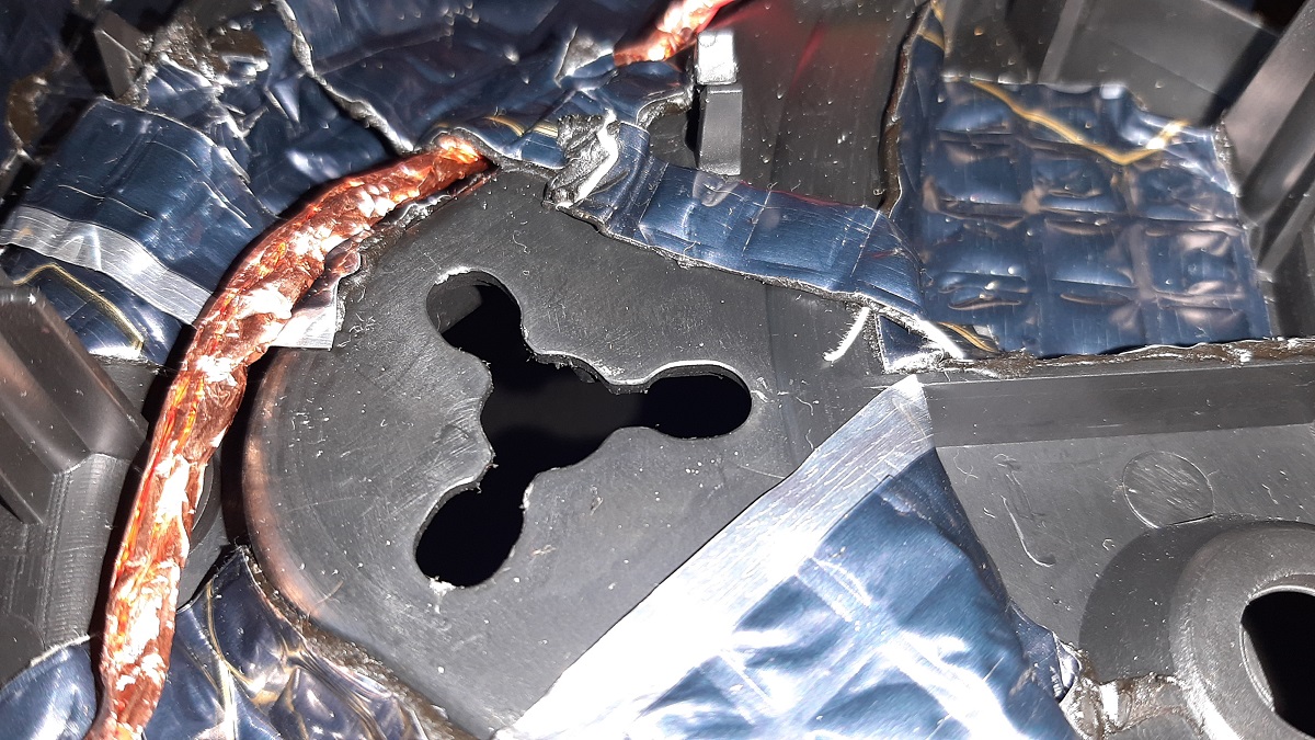

    Zusätzlich musste ich feststellen, das der Antriebsmotor ebenfalls Schwingungen auf das Chassis überträgt, war aufgefallen als ich den Motor entgegen seiner normalen Lage betrieben hatte beim Testen.
    Was ist da die Ursache, der Motor ist doch mit seinen Befestigungsschrauben in 3 Gummi Durchführungen gelagert, und lässt sich auch grob bewegen in diesen ?
    Anhang 74891Anhang 74892Anhang 74893Anhang 74894 Anhang 74895

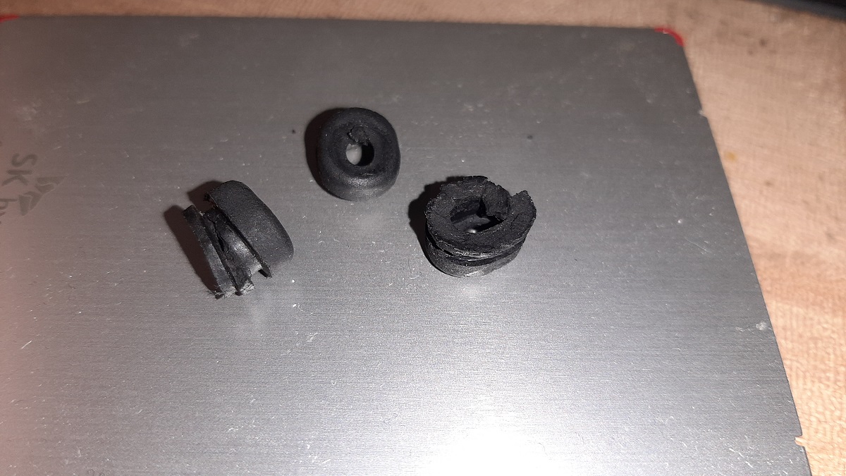

    Hab den Motor ausgebaut und mir diese Gummiteile angeschaut.
    Die sind Hart und Teilweise auch porös und fangen an sich auf zu lösen.
    Anhang 74897

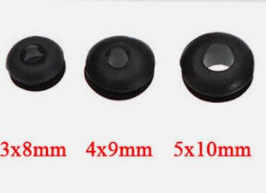

    Ersatzteile zu finden ist mir bisher nicht gelungen.
    Werde den Motor nun mal passenden Gehäuse Durchführungen aus Gummi neu lagern und schauen ob das klappt.
    Mit diesen Durchführungen werde ich dann auch den Trafo lagern.
    Hab bei Ebay ein Set mit Unterschiedlichen Teilen bestellt.
    Anhang 74896
    Frage, hat noch jemand einen Antriebsmotor aus einem alten defekten Plattenspieler rumliegen ?
    Sankyo SHP2 41-7516A oder ähnlich ?
    Will jetzt nach dem ich so viel Aufwand hatte, das Projekt nicht sterben lassen.

    Update und Wasserstandsmeldung:
    Die Durchführungen sind gekommen und passen.
    2 Übereinander gelegt halten den Motor in der Richtige Höhe für den Antriebsriemen.
    Die Entkopplung ist jetzt erheblich Besser als mit den Porösen teilen, aber ----- leider ist der Motor immer noch leicht hörbar wenn man mit dem Ohr am Plattenspieler ist.
    Genauso der Transformator, Einbau mit Entkopplung über die Gummiteile ergibt erheblich weniger Mechanisches 50 Herz Brummen, vorher aus 1m Hörbar, jat nur noch auf weniger als 10cm.
    Insofern hat der Ersatz der Gummiteile einen Fortschritt gebracht und die hörbaren Störungen reduziert.
    Weitergehende Verbesserungen sind jetzt nur noch möglich durch Austausch vom Motor und vom Trafo.
    Das werde ich aber erst einmal nicht machen.
    Im jetzigem Zustand ist Musik schon gut und störungsfrei Hörbar
