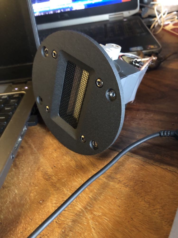

    B-Bear
    ist ein umgelabelter
    FOUNTEK NEO CD3.0 Speaker

    Yep, sieht schwer danach aus:
    https://www.diy-hifi-forum.eu/forum/...1&d=1699788113

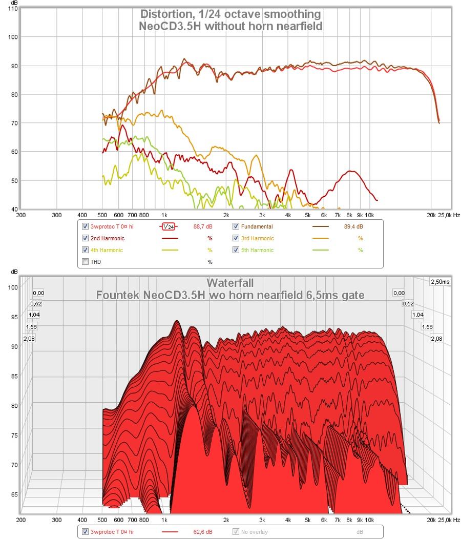

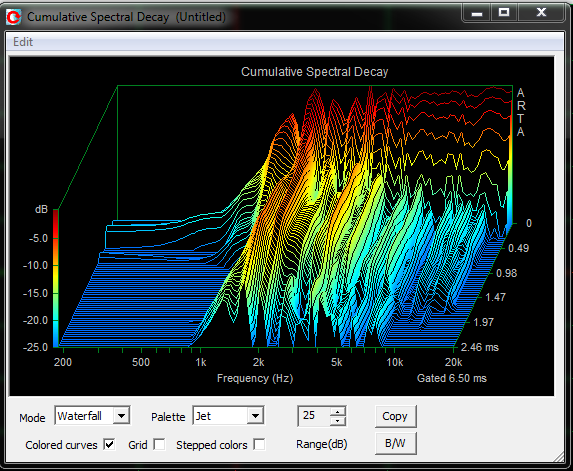

    Gibt es zu dem Fountek weitergehende Messungen oder hat jemand selber welche gemacht?
    Hab auf die Schnelle nur Fg und Impedanz gefunden.
    Wasserfall und Sonogramm wären interessant. Der scheint ja ziemlich breit abzustrahlen.

    Wenn ich das richtig verstanden habe, stammen die Messungen zumindest teilweise von einem NeoCD3.5H mit abgenommenem Hornfortsatz. Wie ähnlich der dem NeoCD3.0 ist, keine Ahnung.
    *edit*: ....steht ja sogar teilweise über den Diagrammen, ich Depp....:doh:
    Ja, stimmt - habe ich blöderweise vergessen zu erwähnen. Ich weiß leider auch nicht, wie vergleichbar die Modelle mit/ohne Hornvorsatz sind. Es wird im Thread spekuliert, dass die Modelle vermutlich nicht unterschiedlich sind...
