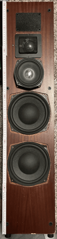

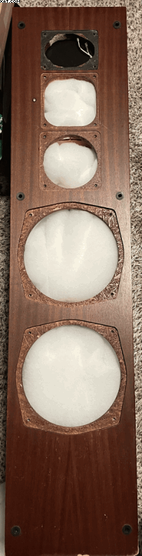

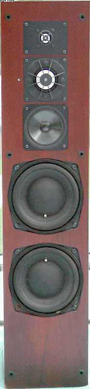

    Ich gebe zunächst mal etwas Hintergrund zu den bestehenden Gehäusen und ein bisschen Einblick in die (mechanischen) Vorabeiten.
    Die Boxen im ursprünglichen, im "ausgeleerten" Zustand und "Probeliegen der zukünftigen Chassis (noch ohne 4. Weg):
    Anhang 71985 Anhang 71986 Anhang 71987

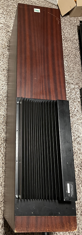

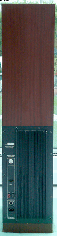

    Rückseite:
    - Die originale Elektronik und die originalen Treiber werden nicht benutzt, sondern Regelungen und Endstufen aus zwei anderen Aktivboxen auf einem leistungsfähigeren Kühlkörper (plus neues Netzteil am Gehäuseboden).
    - Der zu verwendende Kühlkörper passte zwar genau in der Breite aber nicht in der Länge, also wurde dafür eine Alu-Adapterplatte aus der vorhandenen Grundplatte angefertigt (nette Firma in der Nachbarschaft)
    Anhang 71988 Anhang 71989
    - Man sieht es auf den Fotos nicht, aber jeder TT hat sein eigenes Volumen durch eine schräge Trennwand im Gehäuse, die das neue TT-Regelungskonzeptionell stört. Die Trennwand wird also derzeit großzügig durchbohrt, so daß nur ein umlaufender Steg übrig bleibt.

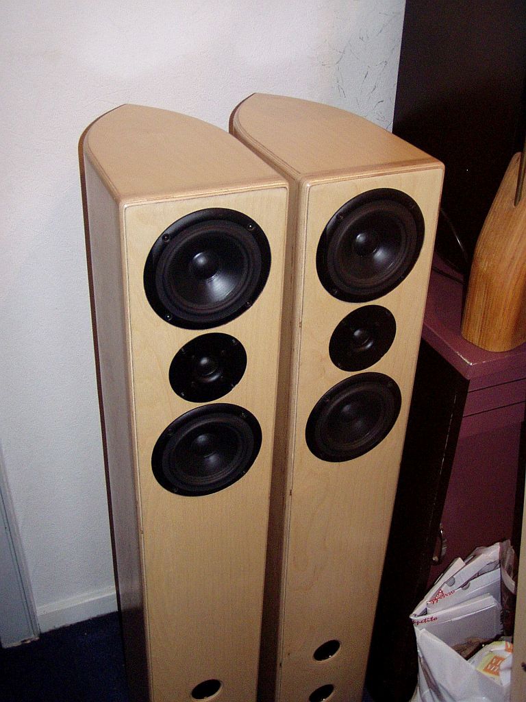

    Ich hab's zwar selbst noch nicht ausprobiert, aber mit Topan (dieses geschlitzte MDF) würde das auch gehen. Oder man laminiert viele Schichten sehr dünnem und damit biegsamem MDFs aufeinander, das Ganze über passend geformte Spanten.
  • 16.10.2023, 19:47
    habe damals mal Gehäuse in "Spanten" Technik gebaut und außen Modellbausperrholz aufgezogen.
    Zwischenräume wurden mit Quarzsand gefüllt.
    Anhang 71991
    Du könntest außen am alten Gehäuse passend geformte Holz "Profile" anleimen und Topan oder Modellbausperrholz aufziehen.

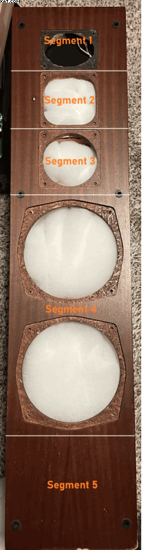

    Ein bisschen mehr zu den Frontplatten:
    Jeder der vier Wege bekommt eine eigene, auf die bestehende Front aufgeschraubte Platte (neben "Design" auch damit ich vielleicht mal andere Chassis ausprobieren kann). Zwischen den Frontplatten bleibt eine schmale Fuge (wie bei der "Inspirationsbox" zu sehen). Hier die vorgesehene Segmentierung:
    Anhang 71995
    Segment 5 ist fix, denn dahinter ist das (dicke) Netzteil, da passt kein TT hin ;)

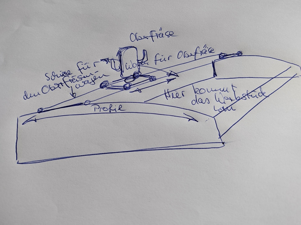

    Edit: So kann man eine Fräsvorrichtung erstellen. Wenn man keine 3D Fräse hat und es vernünftig machen will. Ist aber Aufwand und man muss ggf. mehrere Teilstücke erstellen. Freihand ist schwierig. Ob sich das bei einem industriellen mdf Gehäuse lohnt. Deswegen fand ich die Idee mit den Fliesen auch sinnvoll um das Gehäuse zu beruhigen.
    Anhang 72014
