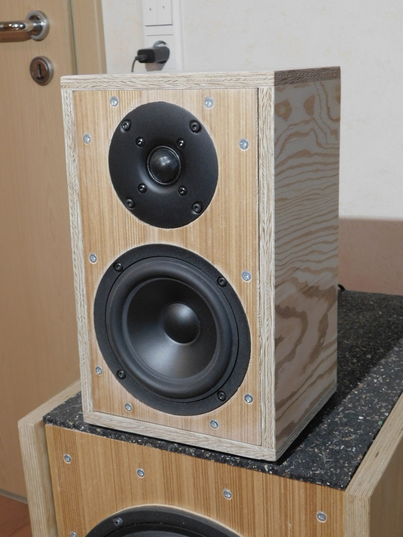

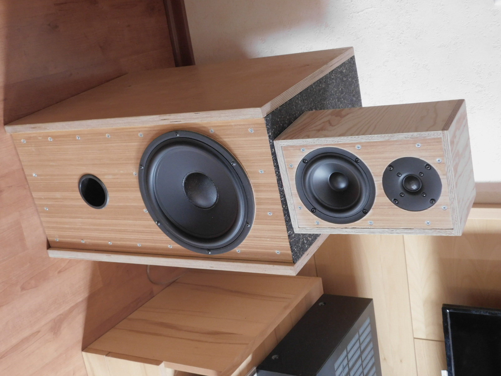

    Ich werde das Projekt in Etappen zeigen, weil ich es zeitlich nicht alles auf einmal schaffe.
    Hier schon mal ein Bild.
    Anhang 70245
    Ja, es ist noch unbehandelt, mir kommt es auch nur auf das Entwickeln an.

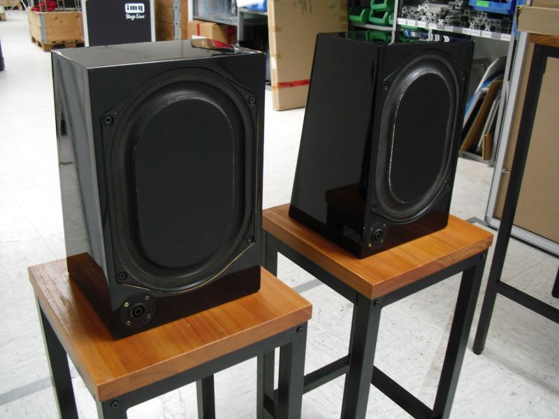

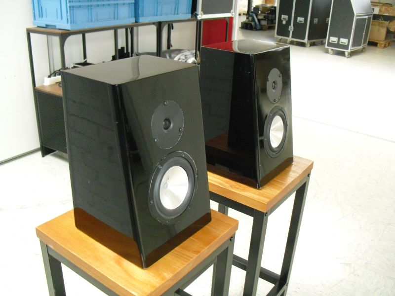

  • 13.04.2023, 11:25
    Sowas in der Art habe ich. Ist ein Nachbau der Pawel Ensemble mit Görlich 5 Zöller, Scanspeak 19er und KEF BD139 Passivmembran.
    Anhang 70248
    Anhang 70249

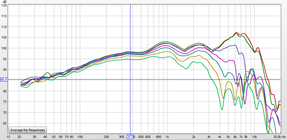

  • 20.04.2023, 10:47
    Pollton

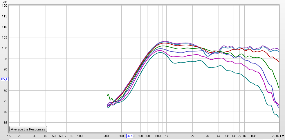

    hab dann als erstes die Chassis im Gehäuse gemessen.
    HT
    Anhang 70313
    TMT
    Anhang 70314
    Beim HT habe bei 3 kHz auf 0-15° einen Einbruch. Wird wohl von den Kannten und von der kleinen Schallwandfläche kommen. Damit muss ich wohl leben.

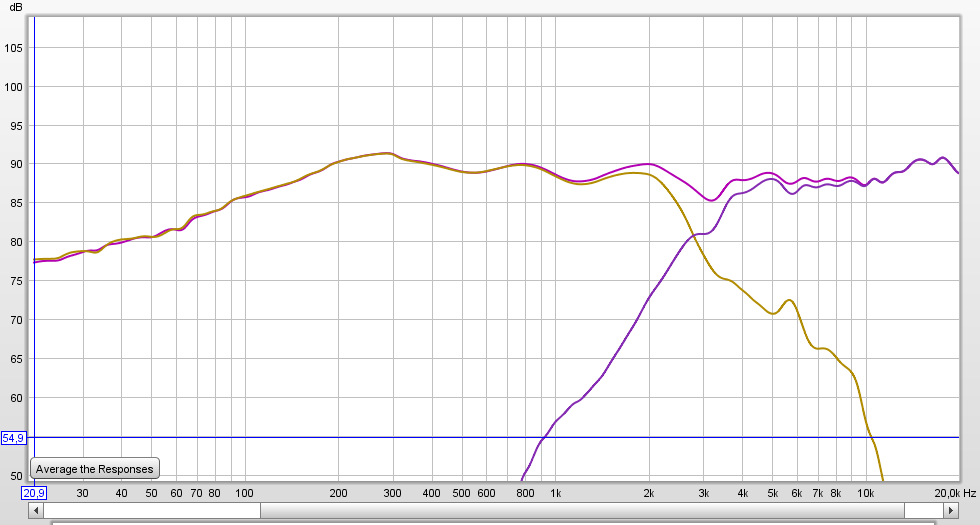

    Pollton

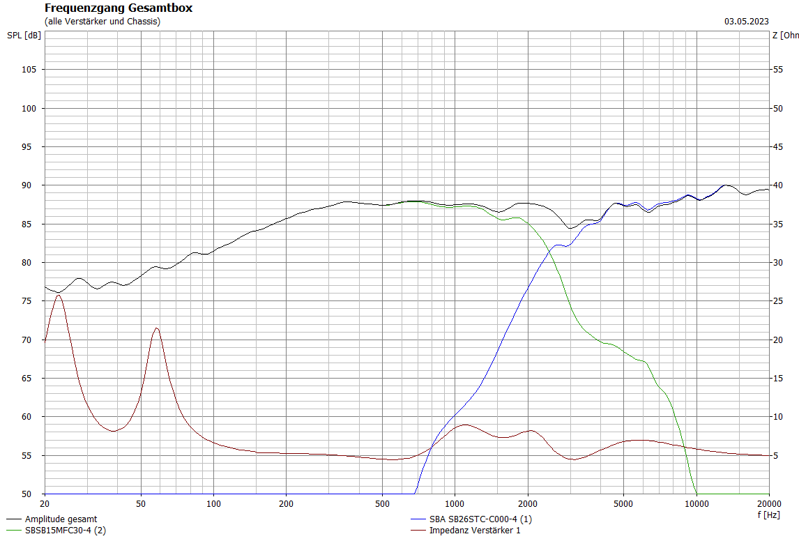

    weiter geht es mit ein paar Simulationen und Messungen.
    Kleiner Hinweis. Die Simulationen und Messungen sind nicht im Pegel kalibriert. Die Messungen erfolgten in meinem Wohnzimmer in 0,8 m Entfernung und 1 m Höhe zwischen MT und TMT.
    Bei diesen Lautsprecher hatte ich mich mehr auf die 15° - 30° Winkel konzentriert. Die Achsfrequenzgänge werden oft überbewertet, wichtiger sind die Frequenzgänge unter Winkel. Wenn 15° u. 30° einigermaßen linear, dann ist der Energiefrequenzgang auch gut, somit ein gutes Abstrahlverhalten. Der Achsfrequenzgang kann man dann vernachlässigen, so zumindest habe ich mir das gedacht.
    Erst habe ich mit Boxsim grob eine Weiche gestrickt.
    Anhang 70391
    Weiche zusammengeklemmt und gemessen.
    Anhang 70392
    Okay, die Messung passt ja ganz gut mit der Simulation überein. Nur die Filterflanken und Phase passten noch nicht. Ich habe dann mit Berücksichtigung der 15° u. 30° Linie weiter per Hand optimiert.
    Fortsetzung folgt.
    Werner

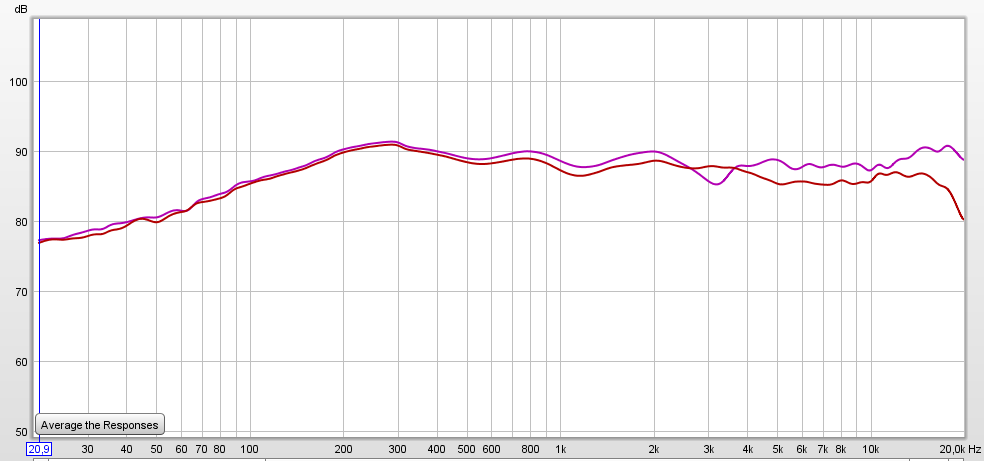

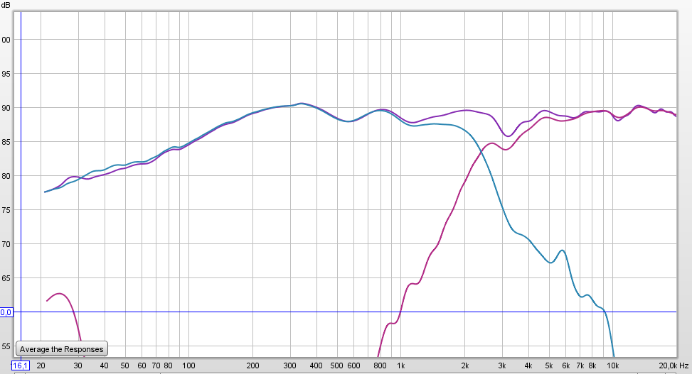

  • 04.05.2023, 14:19
    Pollton
    hier der aktuelle Stand, mit dem ich schon eine Weile höre und auch ganz zufrieden damit bin.
    Anhang 70396
    Lila 0° und rot 30°
    Anhang 70397
    Anhang 70398
    Den Einbruch auf Achse bei 3 kHz habe ich nicht so richtig wegbekommen, wenn ich es versucht habe, passte es unter Winkel nicht mehr. Macht aber nichts, weil es unter Winkel aufgefüllt wird. Und es sieht so aus, als ob ab 2 kHz bis 10 kHz zu wenig Pegel da ist, aber das täuscht, weil der HT unter Winkel viel Energie in den Raum wirft. Ich habe dort abgesenkt, weil es sonst in dem Bereich zu anstrengend klingt.
    Bei dem Buckel um 300 Hz bin ich mir nicht sicher, wie ich das bewerten soll? Wahrscheinlich habe ich nicht richtig gefenstert, sodass es vielleicht Raumeinflüsse sind?
    Die kleinen Lautsprecher klingen ganz schön Erwachsen, sodass ich das so lassen würde.
    Werner

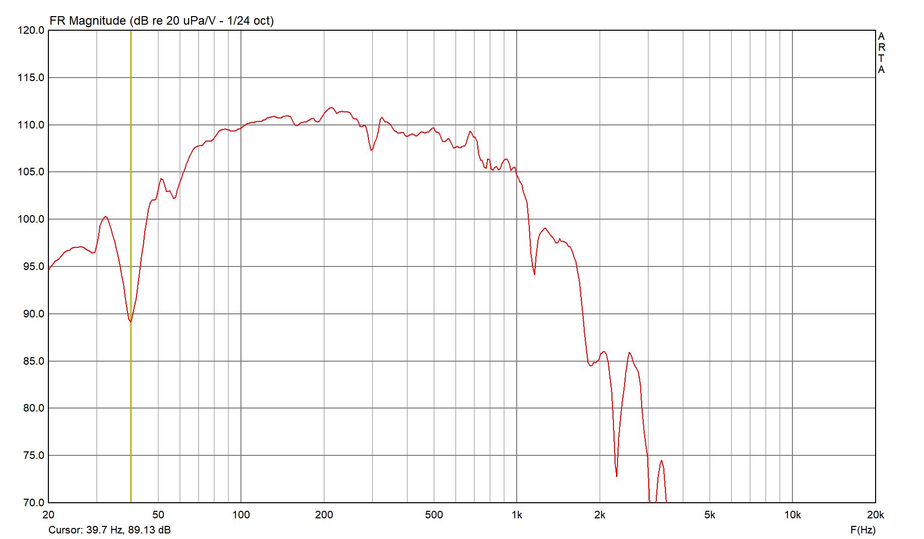

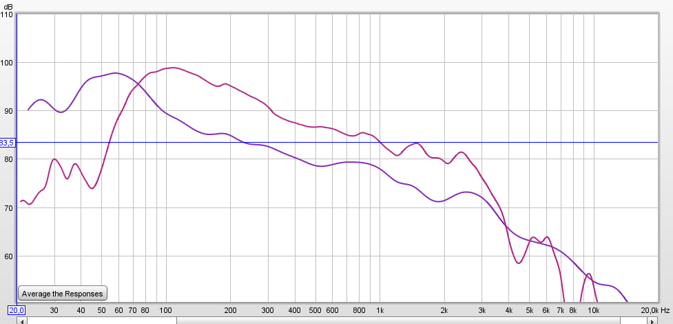

    Für Musik reichen die LS 3/5 alleine in den meisten Fällen aber wenn es mal lauter werden soll wie bei Rock und Metall oder mit basslastige Musik, dann fehlt halt noch was. Deswegen laufen die bei mir in der Wohnung 30 m² zusammen mit Basslautsprecher, die auch als Boxenständer dienen. Da drin sind ScanSpeak 26W/8534G00 in 70 L BR verbaut. Angetrieben über ein Stereoverstärker Yamaha AX-870 und getrennt bei 60 Hz über mein Denon AVR1509. Alles eingemessen mit Audyssey.
    Anhang 70583
    Auf der Schallwand vom Subwoofer kommt noch was vor, damit bin ich noch nicht fertig.

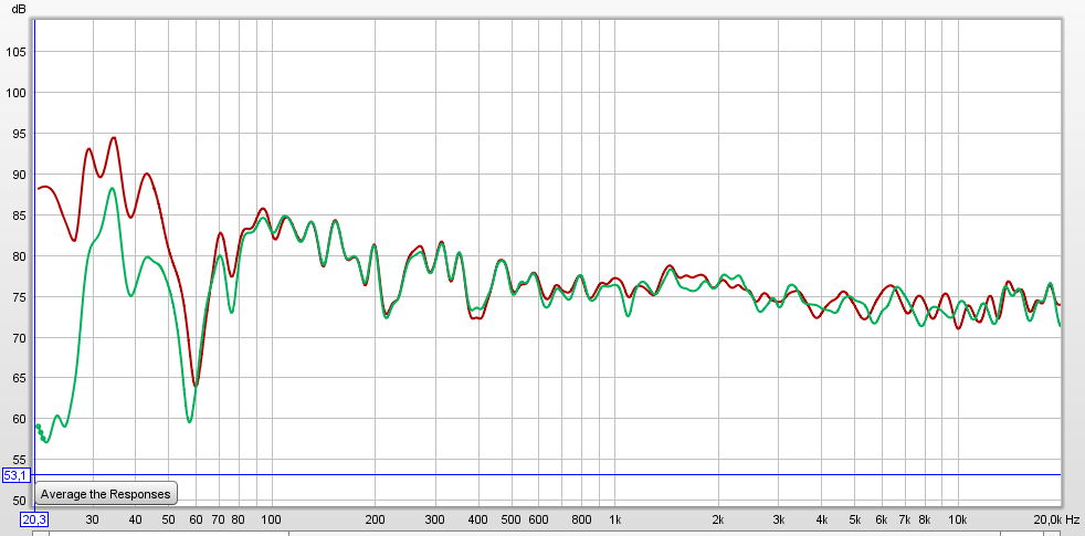

    Ich habe auf die Schnelle mal Messungen am Hörplatz in ca. 3,20 m Entfernung gemacht. Gemessen auf 0° auf Ohrhöhe zwischen beide Lautsprecher. Für 90° habe ich leider keine Kalibrierung, aber ich denke, für eine grobe Beurteilung reicht das.
    Anhang 70584
    Rot ist mit Subwoofer und grün ohne. Dabei muss ich wohl das Mikro leicht verschoben haben, sonst weiß ich nicht, warum es unterschiedlich ab Mittelton ist. Audyssey macht das ansonsten schon ganz gut, nur habe ich mit 2 ausgeprägten Moden zu kämpfen. Ein mal bei 60 Hz eine Senke und bei 35 Hz eine deutliche Anhebung, die selbst bei der LS3/5 alleine schon durch kommt. Besonders die Mode bei 35 Hz macht sich manchmal durch Dröhnen bemerkbar. Bei 60 Hz dachte ich zuerst an Phasenprobleme, vielleicht muss ich die Subwoofer verpolen? Aber als ich die Trennfrequenz testweise auf 120 Hz gesetzt habe, blieb die Senke bei 60 Hz. Dann kann es daran ja auch nicht liegen.
    Muss ich mal sehen, was ich damit mache.

  • 29.05.2023, 12:09
    wgh52
    Werner,
    die spitze Senke bei 60Hz sieht schon sehr nach einer (am Mikrofon- bzw. Hörplatz auslöschenden) Raummode aus. Diese kann man nicht "auffüllen". Nur deren Anregung kann man durch Woofer, Mess- oder Hörplatzaufstellungsveränderung verändern/verringern, vielleicht auch durch einen Ripol oder andere akustisch/mechanische Maßnahmen. Der Königsweg wäre wahrscheinlich ein (leider sehr aufwendiges) Double Bass Array.
  • 29.05.2023, 13:27
    Pollton
    Hallo Winfried,
    über ein Double Bass Array denke ich schon länger nach, weiß aber noch nicht, wie ich das am besten umsetzten kann. Wären dann insgesamt 4 Subwoofer, 2 vorne und 2 hinten richtig? Es müssten dann 4 kleine Subs sein, die ich sinnvoll in der Wohnung platzieren kann.
    Ein anderer Gedanke wäre, ein DSP einzusetzen, damit würde ich dann die Überhöhungen unterhalb 200 Hz wegbügeln. Ich bin mir aber nicht sicher, was da genau das Dröhnen verursacht? Ob das die Spitze bei 30-35HZ ist oder sogar der Buckel bei 100 Hz ist? Ich denke, den Einbruch bei 60 Hz wird sich nicht störend bemerkbar machen, da wird ja eher was fehlen.
