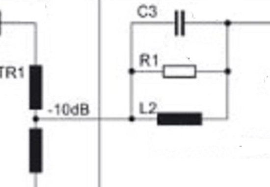

    1) In welcher Reihenfolge müssen die Bauteile zusammengesetzt werden?
    Anhang 68938
    Links kommt das Signal vom Autotrafo und trifft dann auf 3 parallel geschaltete Bauteile.
    Ist es wichtig dass die Verbindung zuerst auf den L2 trifft oder hätte die Zeichnung es genauso gut auf den R1 treffen lassen können? Und ergänzend dazu: Ist es wichtig dass das Signal vom C3 aus weitergeführt wird - oder hätte auch hier die Zeichnung wiederum bei einem anderen Bauteil, bspw. dem L2 ansetzen können?
    - ich hoffe das ist verständlich -

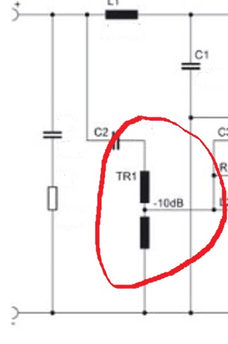

    2) Es ist ein Autotrafo verbaut (oben im Bild schon links unter TR1 zu sehen) - die Frage ist, wie wird er angeschlossen?
    Anhang 68939
    Auf dem Trafo selber steht beschriftet:
    Input: ws-bn
    Der geforderte Abgriff (-10dB) ist benannt: ws-rt
    Wird dann Weiss an +
    Braun an - gelegt und der rote Abgriff zum Lautsprecher geführt?

  • 06.01.2023, 11:53
    Hi, bei einer Parallelschaltung ist die Lage der Bauteile egal.

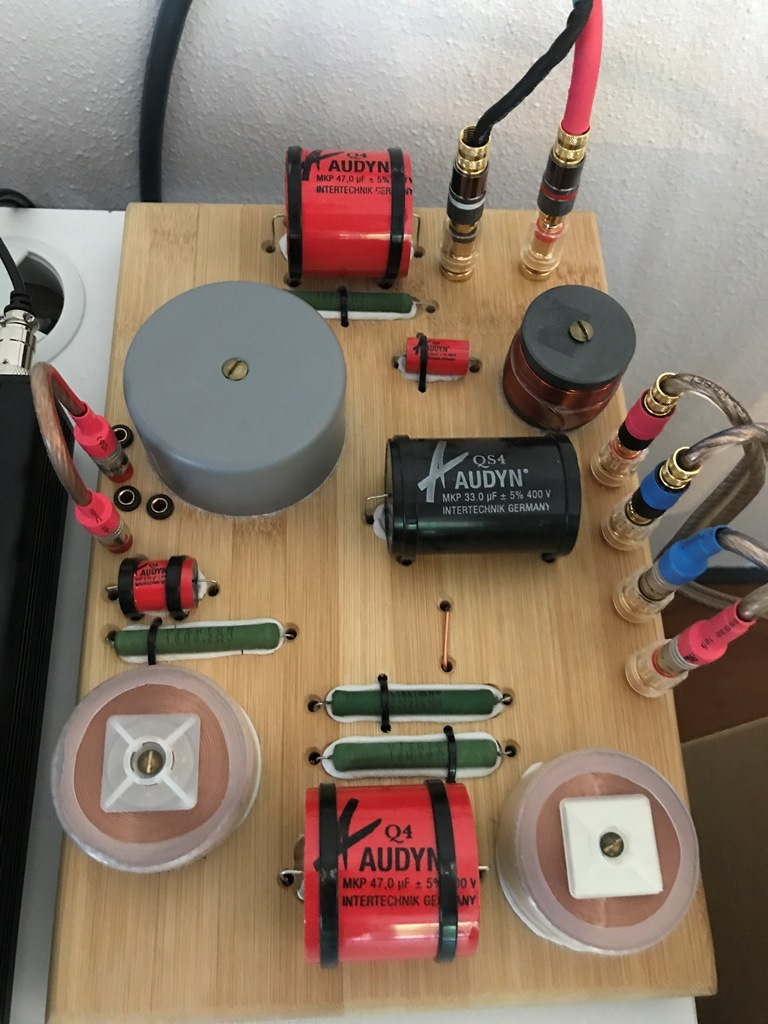

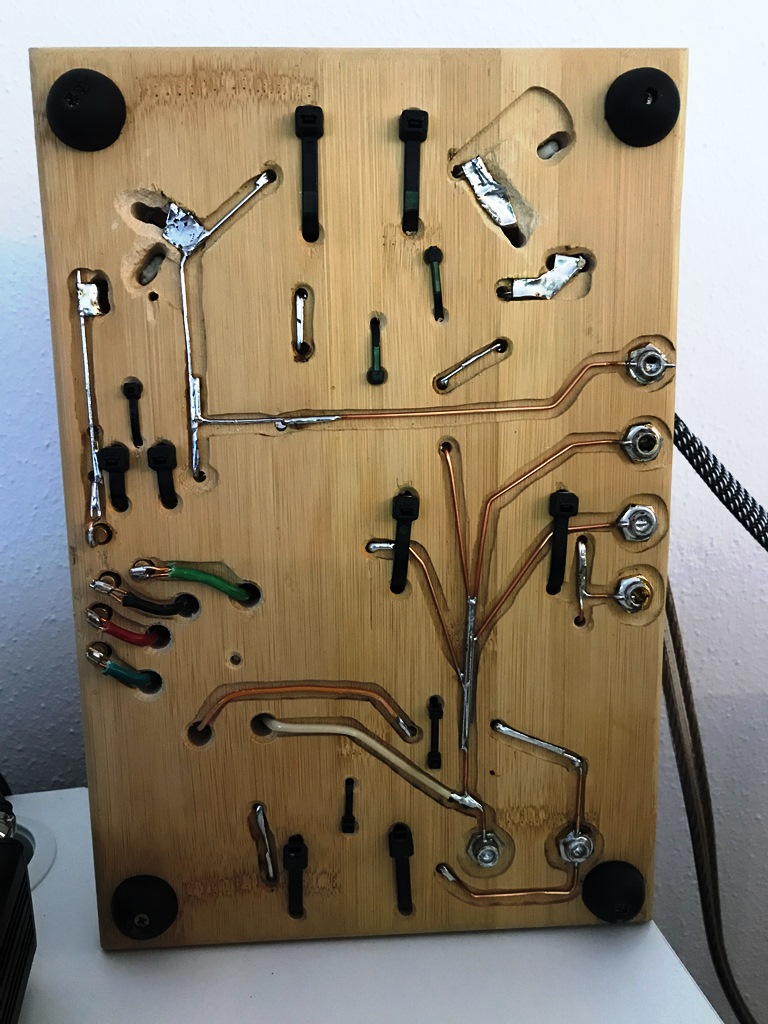

    anbei ein Bild meiner Weiche der Ephedra von unten.
    Da findest du die Farben der Anschlüsse.
    Anhang 68942
    und mit dem Bild von Oben siehst du dann die Bauteile und vor allem die Farben der Anschlussdrähte vom Autotrafo.
    Anhang 68943
    Ich habe die Anschlüsse des Autotrafos auf Buchsen gelegt, um hier mal etwas variieren zu können.
    Aber Vorsicht, beim Umstecken änderst du nicht nur den Pegel, sondern auch die Übergangsfrequenz, da das Netzwerk mit dem Kondensator nun eine andere Impedanz "sieht"
