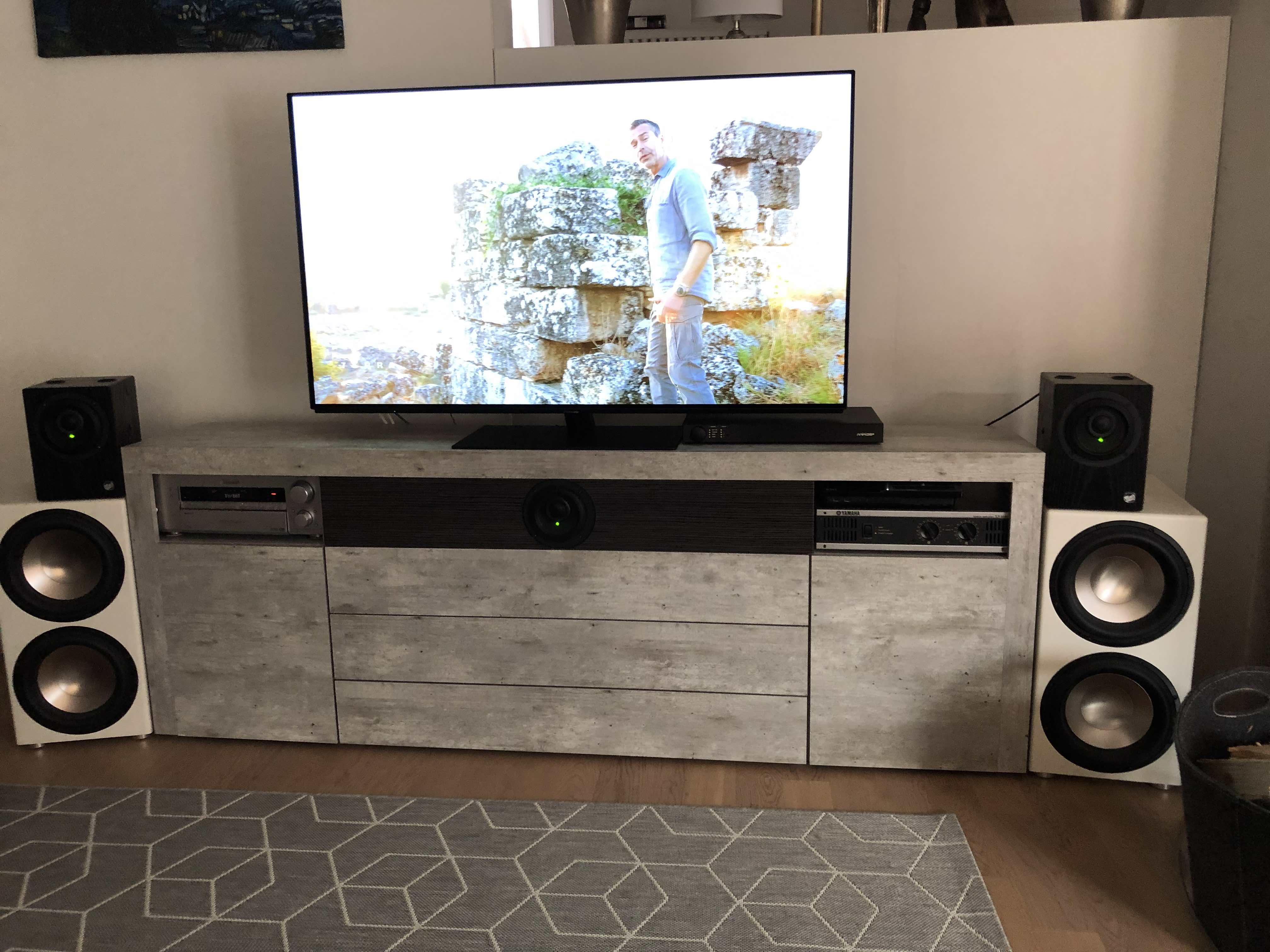

    Liegender Center mit Morel und Audax

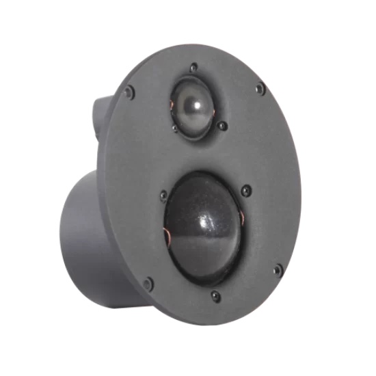

    Das wird mein neuer liegender Center. Um die Probleme des "liegenden" Centers zu umgehen, verwende ich die Kombi-Platte von Morel. Gut, der HT hätte lieber eine 0,75" Lotte sein können, aber was soll's.

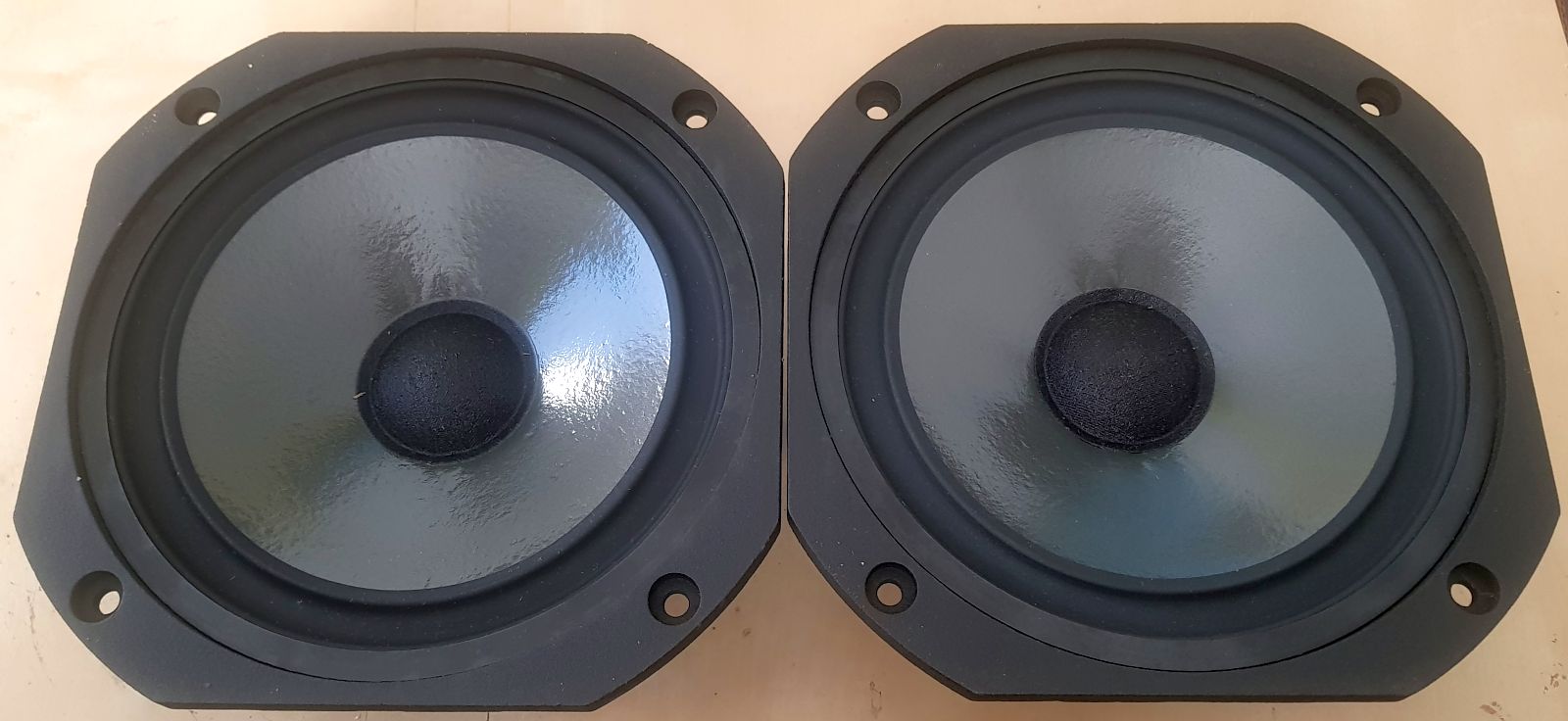

    flankiert von 2 Audax HM170Z2 Aerogel :

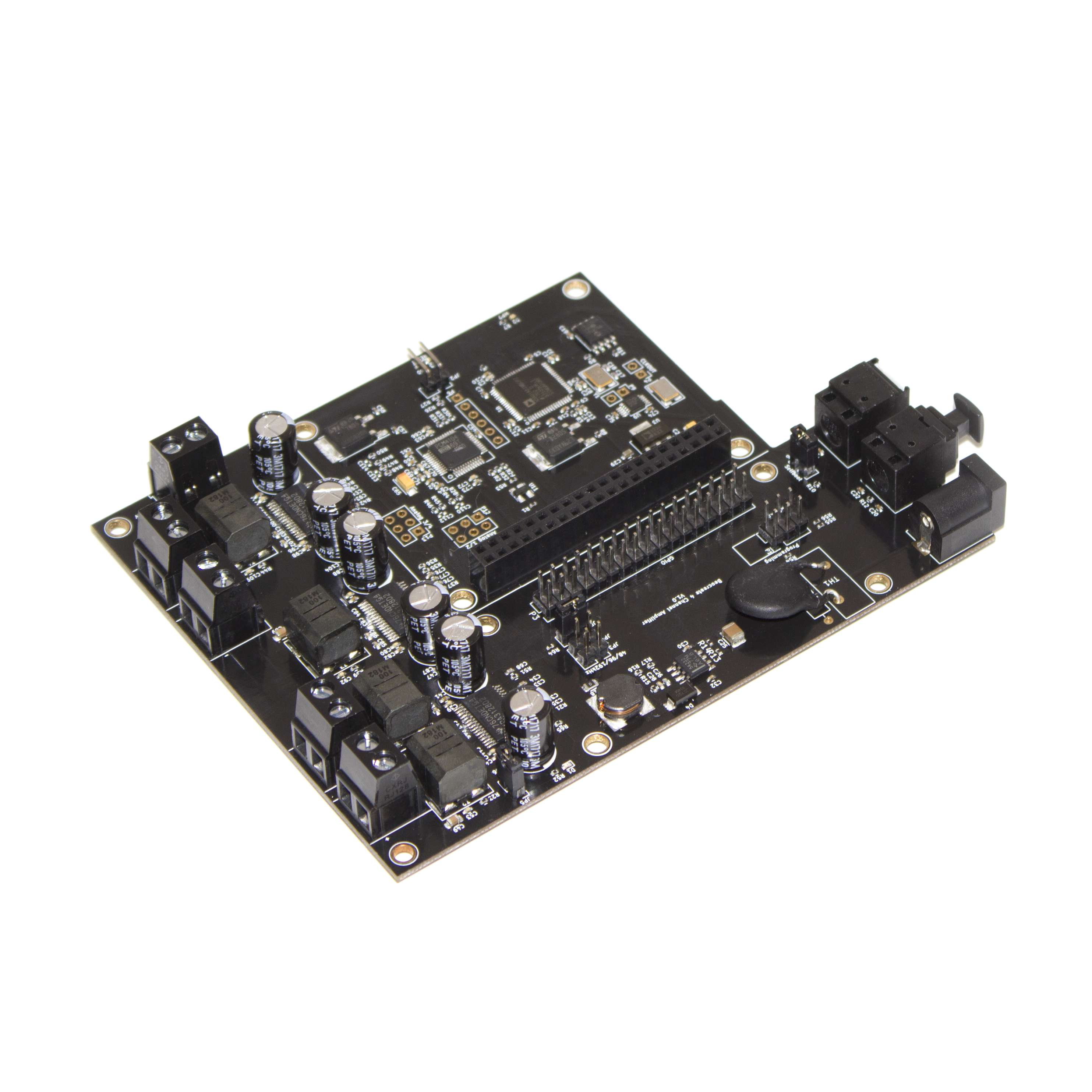

    aktiviert wird das von einem Beocreate 4-ch Amplifier Board mit Sigma Studio:

  • 20.11.2022, 01:49
    Lt. Datenblatt auf der Homepage von Strassacker kann die MT Lotte bis 1000 Hz runter.
    Reicht das für ein brauchbares horizontales Abstrahlverhalten?
  • 20.11.2022, 01:59
    Die 2" Lotte kann für meine Anforderungen locker bis 650 Hz ....das reicht für ein gutes horizontales Abstrahlverhalten.

    Dank der aktiven Weiche kann man mit steilflankigen Filtern experimentieren, was bei möglichst minimaler Distanz zwischen der MT-Kallotte und den TMT die Einbrüche verhältnismäßig schmalbandig halten sollte.

    Genau die Wellenlänge bei 650Hz sind 0,52m. Halbe Wellenlänge schaffe ich nicht ganz, Aber ich komme mit den 170er Audaxen auf 0,32-0,35m Mittenabstand und von den Außenmaßen auf ca. genau die Wellenlänge bei der Trennfrequenz von 0,5 m.

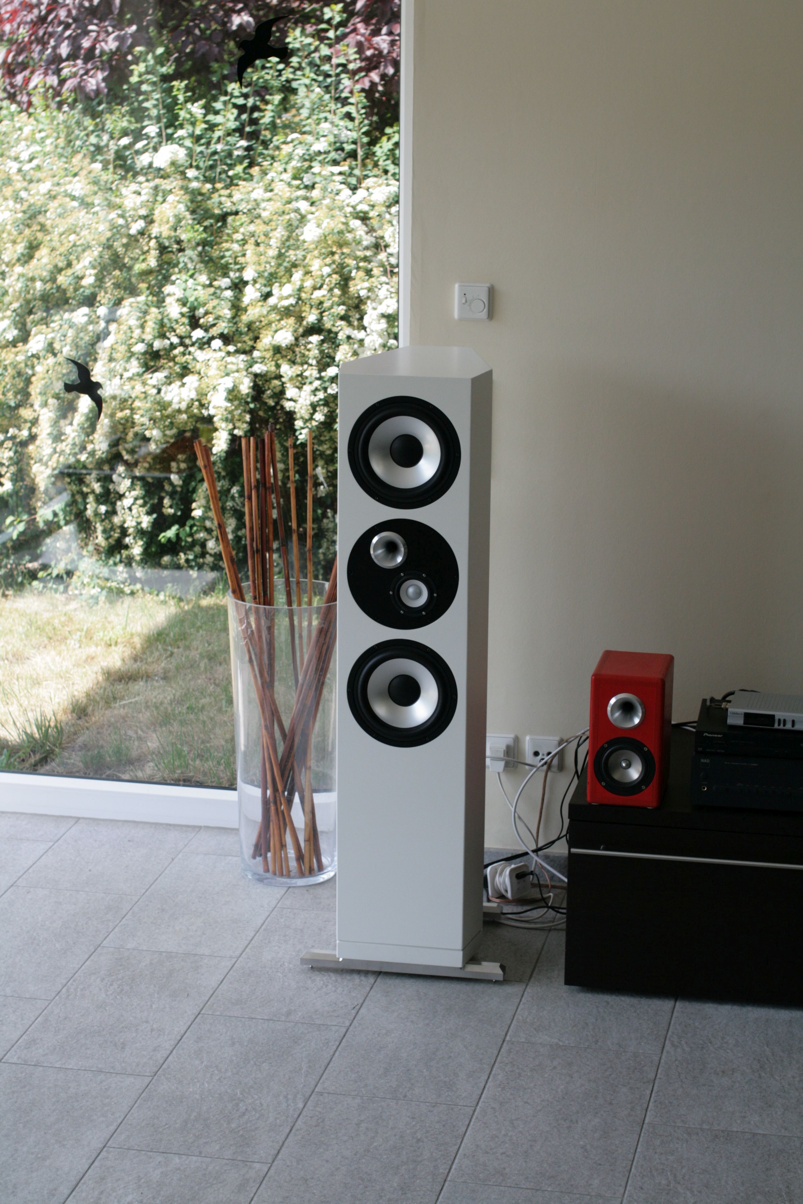

    timo
    ich hatte vor ungefähr drei Jahren ein "Habenwollen" bei einer Internetrecherche -
    https://www.morelhifi.com/wp-content...TM4055-8-1.pdf
    da ich damals gerade an Boomboxen dran war konnte ich mit dieser Bauweise nicht wirklich etwas anfangen und habs wieder vergessen.
    Ich suche gerade etwas für die hier, soll wieder etwas vollaktives werden, ...
    inzwischen ist das mittlere Loch komplett leer und
    oben/unten sind mittlerweile die TIW200 in CB verbaut.
    Anhang 68208
    Ich suche die ganze Zeit nach einer Kombination aus 3 Zoll Kalotte und 3/4 Zoll im Hochton. Und nun bin ich wieder auf die Morel aufmerksam geworden. Danke dafür.
    Gruß Timo

  • 20.11.2022, 13:06
    Ich bin nicht unzufrieden mit den MEG RL906 aber sie gehören der Hochschule und gehen nach der Testphase auch wieder dahin zurück. Zu dem Center, der ja auch von zwei Audax Aerogels unterstützt wird kommen dann wohl wieder meiner KH310 Klone.

  • 24.11.2022, 10:07
    Ansonsten sollte ein Koax im unteren Mittelton deutlich mehr Pegelreserven haben. Aber du schriebst ja schon, dass dir da die 2" Lotte reicht
    Ich habe mal EDIT: die notwendige Auslenkung der Kalotte berechnet. Multiton, 60 Stützstellen, Spektrum nach EIA-462B, 85 dBA, gefiltert 650 Hz bis 3 kHz, jeweils Linkwitz 4. Ordnung. Notwendiges Verschiebevolumen (Halbraumbedingungen) in
    1 m: 0,15 cm³
    2 m: 0,3 cm³
    4 m: 0,6 cm³
    Macht bei 28 cm² Membranfläche (Datenblatt) als Auslenkung in
    1 m: 0,05 mm
    2 m: 0,1 mm
    4 m: 0,2 mm
    Oder in kurz: das Dingens vibriert bei realistischer Musikwiedergabe fröhlich vor sich hin ohne auch nur in die Gegend irgendeiner mechanischen Belastung zu kommen (Xmax 1 mm).
    Elektrisch braucht es dazu ca. in
    1 m: 0,3 W
    2 m: 1,2 W
    4 m: 4,8 W
    In der Spitze 11 dB, also Faktor 12,5, mehr. Die 4,8 W halte ich für so einer Schwingspule für schon ganz ordentlich, aber auch nicht besorgniserregend. Woher die 200 W Belastbarkeit im Datenblatt kommen kann ich nicht beurteilen, da fehlen einfach notwendige Angaben.
    Was ein Problem sein könnte ist der Betrieb im Bereich Fs bis 2Fs. Der ist bei elektrodynamischen Wandler natugemäß instabil und kann zu deutlich erhöhter Auslenkung führen, die nur durch die mechanische Aufhängung - oder eben die Polplatten :D - begrenzt wird. Ist mir bei meinen damit verwandten MDM55 bisher nie aufgefallen, und die werden auch bei 600 - 700 Hz getrennt (weiß nicht mehr genau).
  • 24.11.2022, 16:08
    Jepp...um auf der sicheren Seite zu sein sind 600-700 Hz anvisiert, was ca.2x fs entspricht.
  • 24.11.2022, 17:58
    Hmm, das ist doch eigentlich eine MDM55 oder so. Ich glaube daher den Impedanzschrieb nicht so ganz. Du hast doch ein Teil da, miss mal nach
