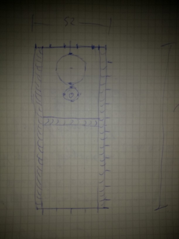

    Pappe ist ja sehr gut in jegliche Form zu bringen, also ist mit Dundergubbe so Einiges möglich...
    Dazu noch etwas kg-Rohr, Wellpappe, vielleicht darf der Drucker auch Etwas beitragen, z.B. für Chassisaufnahmen
    Es wird der Versuch eine "grimmige Ikea" zu bauen.
    Mit seas dxt und monacor, die vorhanden sind.
    Anhang 66994
    Eventuell kommt unten noch nen katzenkallax als Tiefbass. Braucht wahrscheinlich aber nicht, da der Monacor tief genug spielt und aktiv angesteuert wird.

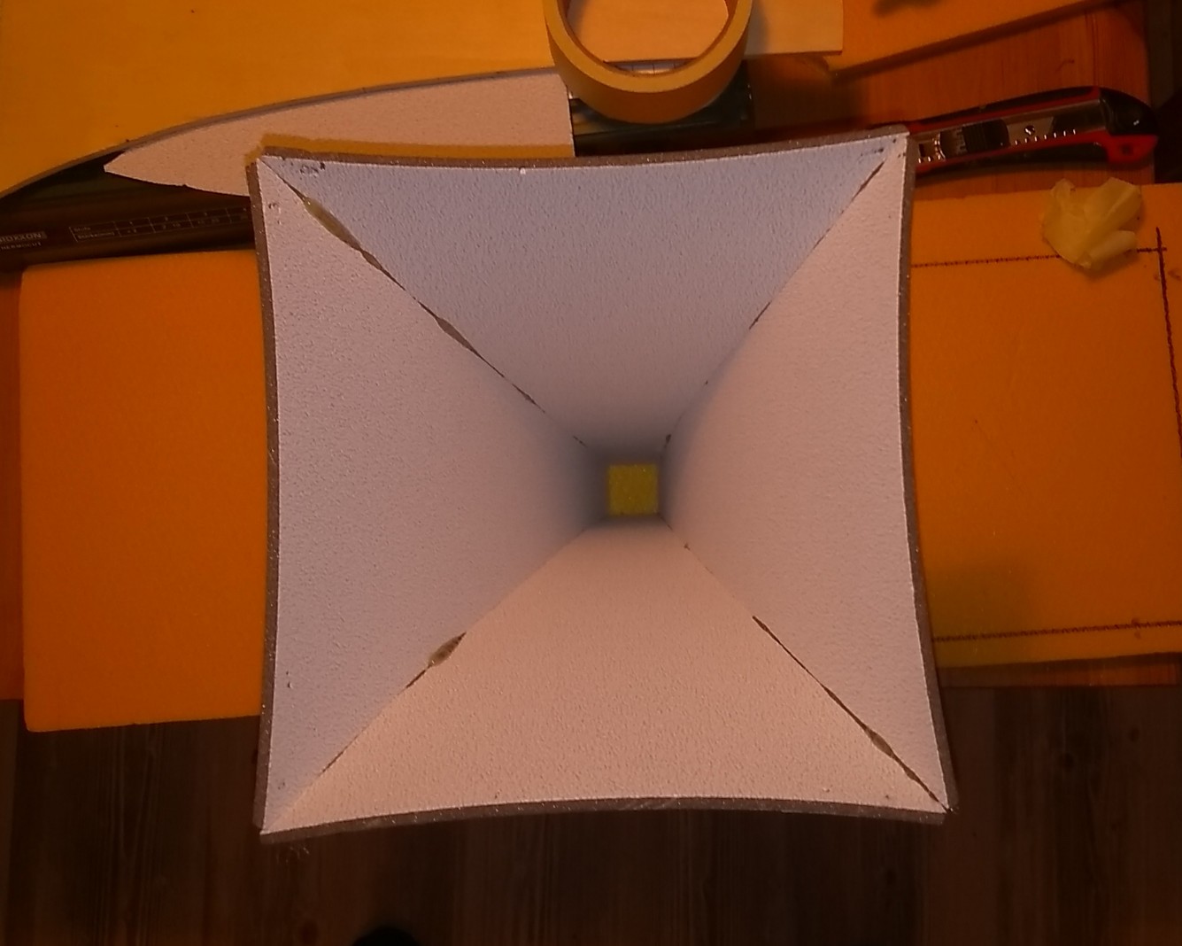

  • 19.10.2022, 15:45
    dy1026u
    nach langer Überlegung bin ich zu dem Entschluss gekommen; was soll ich mit einem Lautsprecher, den ich absolut nicht gebrauchen kann? Also, keine grimmige Ikea - vielleicht später mal.
    Aktuelle bekloppte Idee: Ich baue aus den 5mm NIVÅ was horniges :D:cool: 2Reihen a 4 Tüten Multizellenhorn ... für unten drunter leihe ich mir meine 614er Memorial aus.
    Sowas wollte ich schon immer mal probieren:cool:
    Und es gibt auch schon eine Prototypen-Tüte
    Anhang 67680Anhang 67681
    Grüße Hartmut

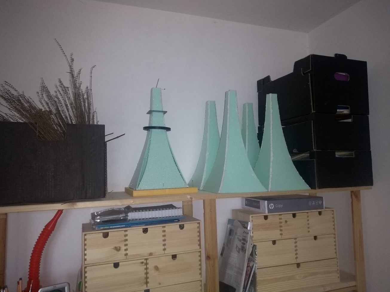

  • 06.02.2023, 11:20
    dy1026u
    Nivå
    Produktionsstand: 4 Tüten und 1 im Bau
    Anhang 69409
    Edit:
    alle 16 Tüten fertig
    8 zusammengestellt sind schon sehr dominant
    Anhang 69554

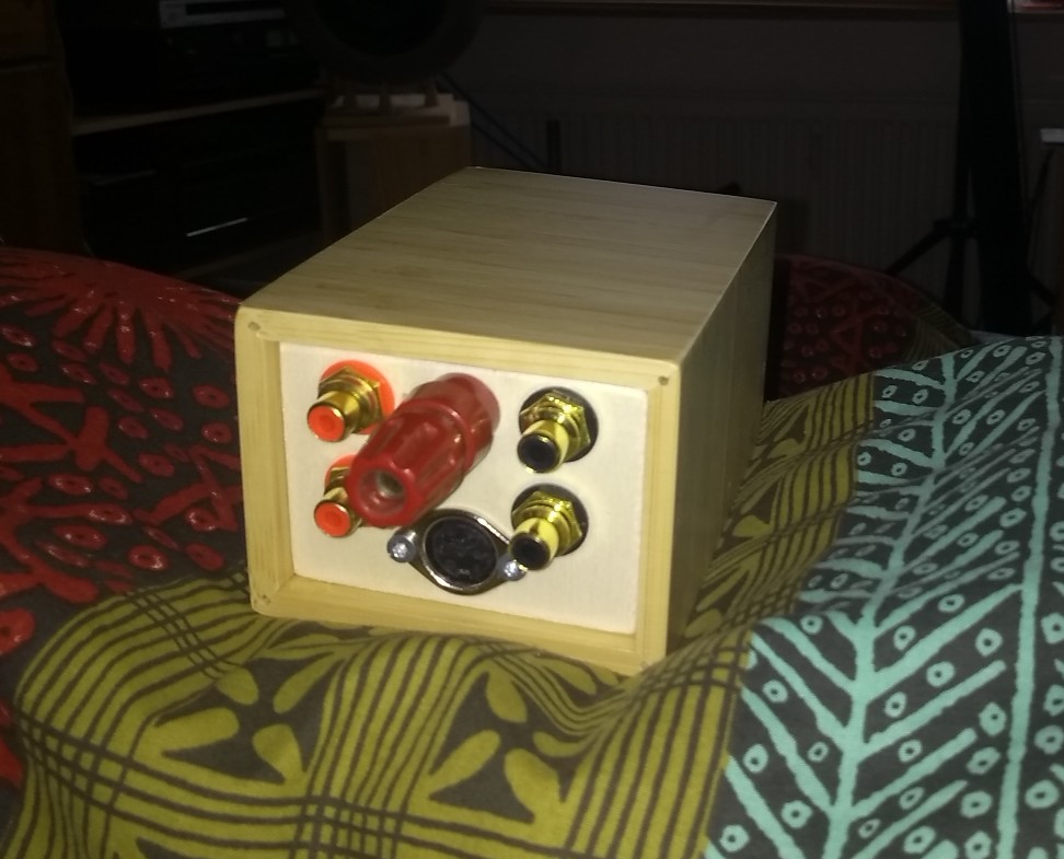

    dy1026u
    Dragan Phonopre
    Anhang 69925
    bekommt noch ein Dragan Netzteil
    Im Bau:
    Anhang 69926
    Grüße Hartmut

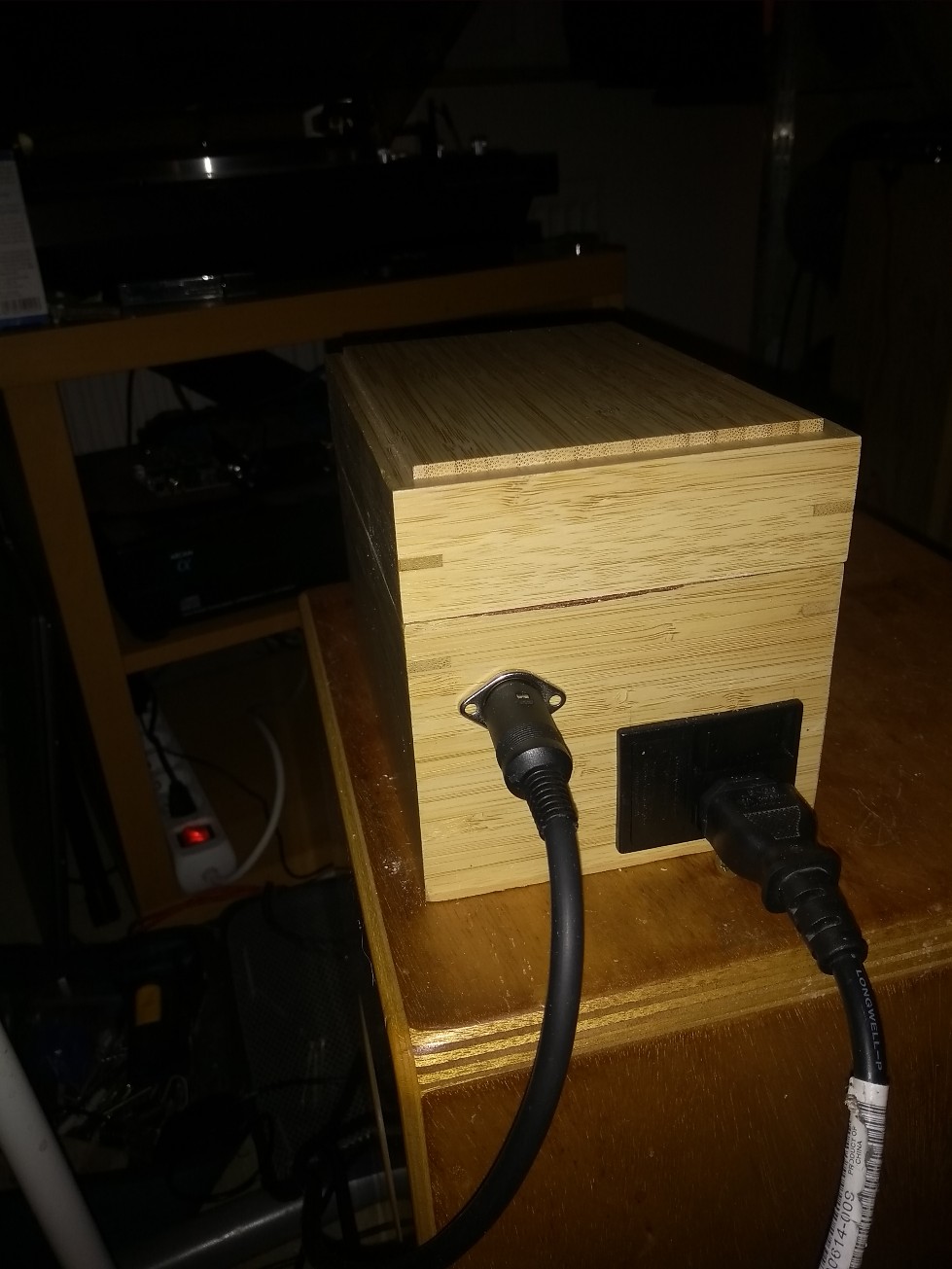

  • 23.03.2023, 19:40
    dy1026u
    Der alte Trafo brummte mechanisch, die sehr billigen Platinen taugten auch nix.
    Und kaum macht man es richtig, schon funktioniert es.
    Anhang 70019
    Anhang 70017
    Anhang 70018
    Das Gehäuse ist das Größere der beiden Ikea Dragan. Wärmeentwicklung ist gering, muss ich noch Mal drauf achten, wenn der Deckel länger drauf ist, aber bei der geringen Leistungsaufnahme des Phonopre gehe ich davon aus, kaum eine Heizungsunterstützung zu haben.
    Grüße Hartmut

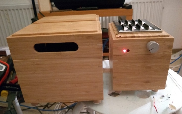

  • 29.03.2023, 23:09
    dy1026u
    das kommt mit:
    Phono Pre in IKEA Dragan Zahnbürstenhalter
    NT 2x12Volt für phonopre in einer mittelgroßen Dragan Bambus-Kiste aus 4er Set
    NT 2x24 Volt in großer IKEA Dragan Bambus Kiste (3er Set) für
    Verstärker in mittelgroßer Dragan Bambus-Kiste aus 4er Set
    (Prototyp ist gerade eben erst fertig geworden und noch nicht explodiert)
    Anhang 70054Anhang 70055
