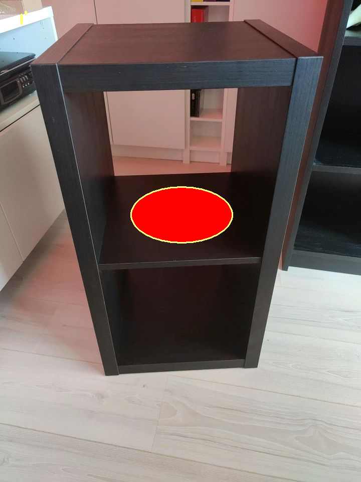

Was habe ich mit den Rappelböden vor, um sie gepflegt zu beruhigen.
Dazu erst mal ein Bild, was ich aus dem Internett geliehen habe.
Anhang 66988
Rot ist das Loch, was ich im Regalbrett sägen werde. Da ich Kallax aber wiederverwenden möchte, säge ich mir das Regalbrett neu aus.

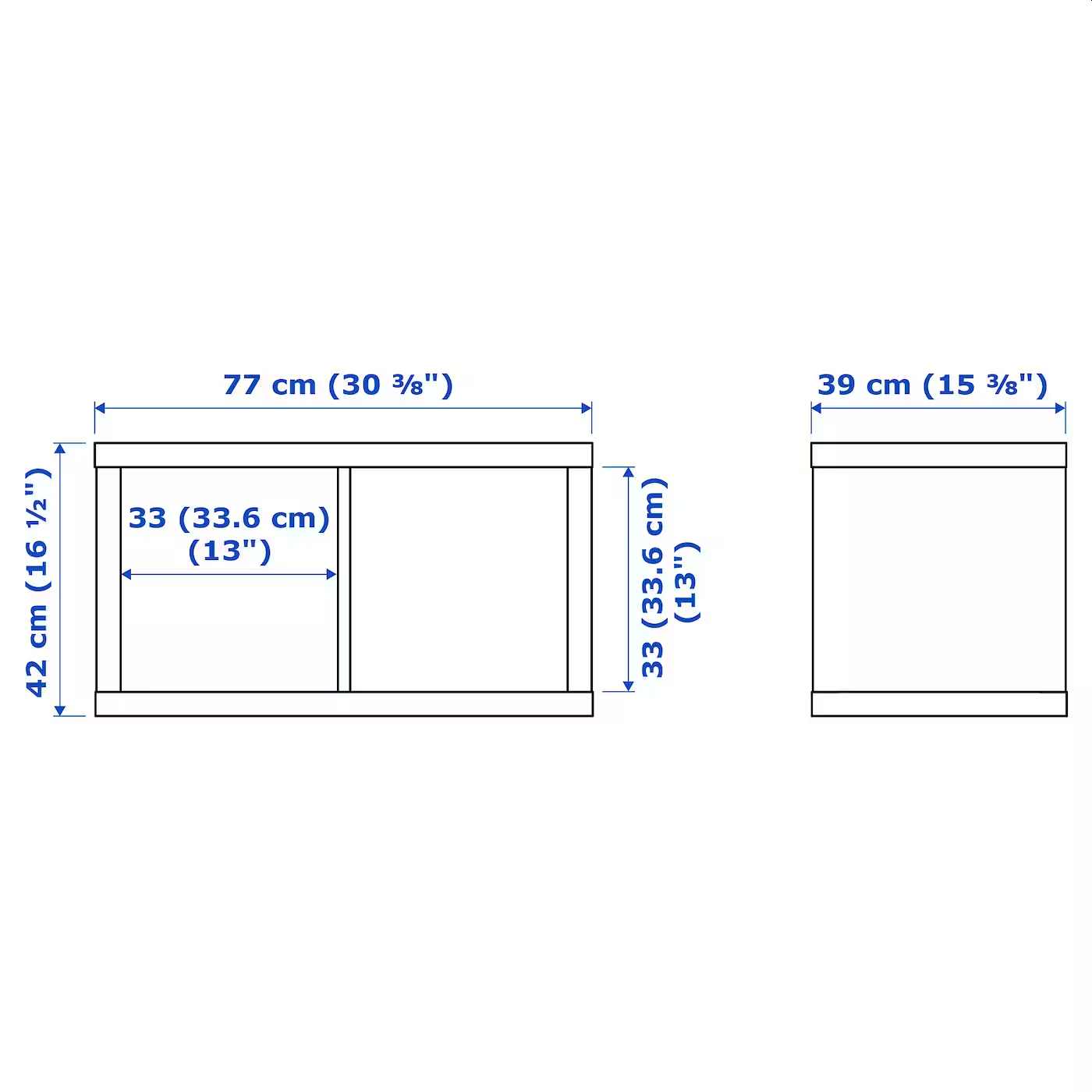

Hier habe ich auch die Zeichnung gefunden:
Anhang 66989

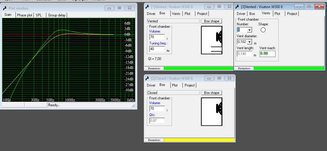

70 Liter BR ist ja nicht so das gelbe vom Ei - das Teil brauch für eine vernünftige BR-Abstimmung wohl eher über 200 Liter. Bei der Simu in WinISD bitte auch nicht vergessen: im Reiter "Signal" sollte ein Vorwiderstand von ca. 0,5 Ohm für die Weiche eingegeben werden (bei "Series resistance"), wenn das Dingen passiv betrieben werden soll.
70 Liter geschlossen sind schonmal nicht so schlecht, aber wie wäre es mit 70 Liter GHP?
Anhang 67113
Das wäre das Ergebnis mit 470µF...
EDIT: ich sehe grad, dass du wohl ne gaaaaanz alte Version von WinISD nutzt. Die ganz aktuelle nehm ich auch nicht, weil die Alpha übersichtlicher ist. Dennoch scheint meine Alpha eine neuere zu sein, als die deinige.

so stelle ich mir ein Forum immer vor: Nicht meckern, sondern unterstützen. Danke für den Tipp mit GHP. So sind die 70L auf CB, BR, GHP und AP möglich.
Den W300 in 200 l zu stecken macht akustisch gesehen Sinn. Es sprechen aber ein paar Dinge dagegen. Platz in der Hütte und Platz im Auto, Gewicht und Preis. Davon abgesehen habe ich schon 2,5 solcher Trümmer am Start:D
Die Beta Version von WINISD nehme ich gerne, da es sehr einfach ist und ich daran gewöhnt bin. Es ist aber nur ein ganz grobes Abtasten, mit was ich ungefähr zu rechnen habe.
Mir macht momentan am meisten Spaß, wie ich die Rappelkiste mit nur 8 Schrauben und ein paar Dachlatten beruhigt kriege. Ich möchte Kallax ja als Regal weiterverwenden. Und nur eine einfache Kiste zu bauen, die in Kallax reingestellt wird, ist mit zu trivial.
Ich denke mir aber, dass ich das schaffen werde. Und wenn nicht, habe ich den Lacher auf meiner Seite:D
200 Liter bzw. eigentlich sogar 250 Liter wären ideal. In 70 Litern wäre mir der Buckel einfach zu groß - das gibt nur Dröhnbass und das will man ja auch nicht. Es sei denn, man baut ne "Effektkiste". Grad kleineren Kisten steht so ein Buckel manchmal ganz gut, um über die fehlende, untere Oktave hinweg zu täuschen. :D
Schau dir mal die WinISD Pro Alpha aus dem Jahre 2004 an: http://www.linearteam.org
Die sieht deiner Version sehr sehr ähnlich, hat aber ein paar mehr Optionen, wie eben zum Beispiel die Möglichkeit einen Vorwiderstand einzugeben. Durch die Eingabe eines solchen verändert sich auch nochmal die Dimensionierung der Kiste, da sich die Güte ändert.
