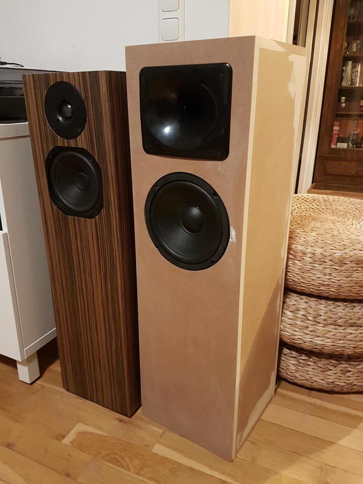

    Mit den Maßen 90x27x27 ist der Onkel etwas fülliger als das Original der ???, aber der Schwarze Schnauzer passt ganz gut.
    Also, knapp 50Liter geschlossen - mag ich... vermutlich :thumbup:
    https://i.postimg.cc/d1Tdx308/20220806-135852.jpg

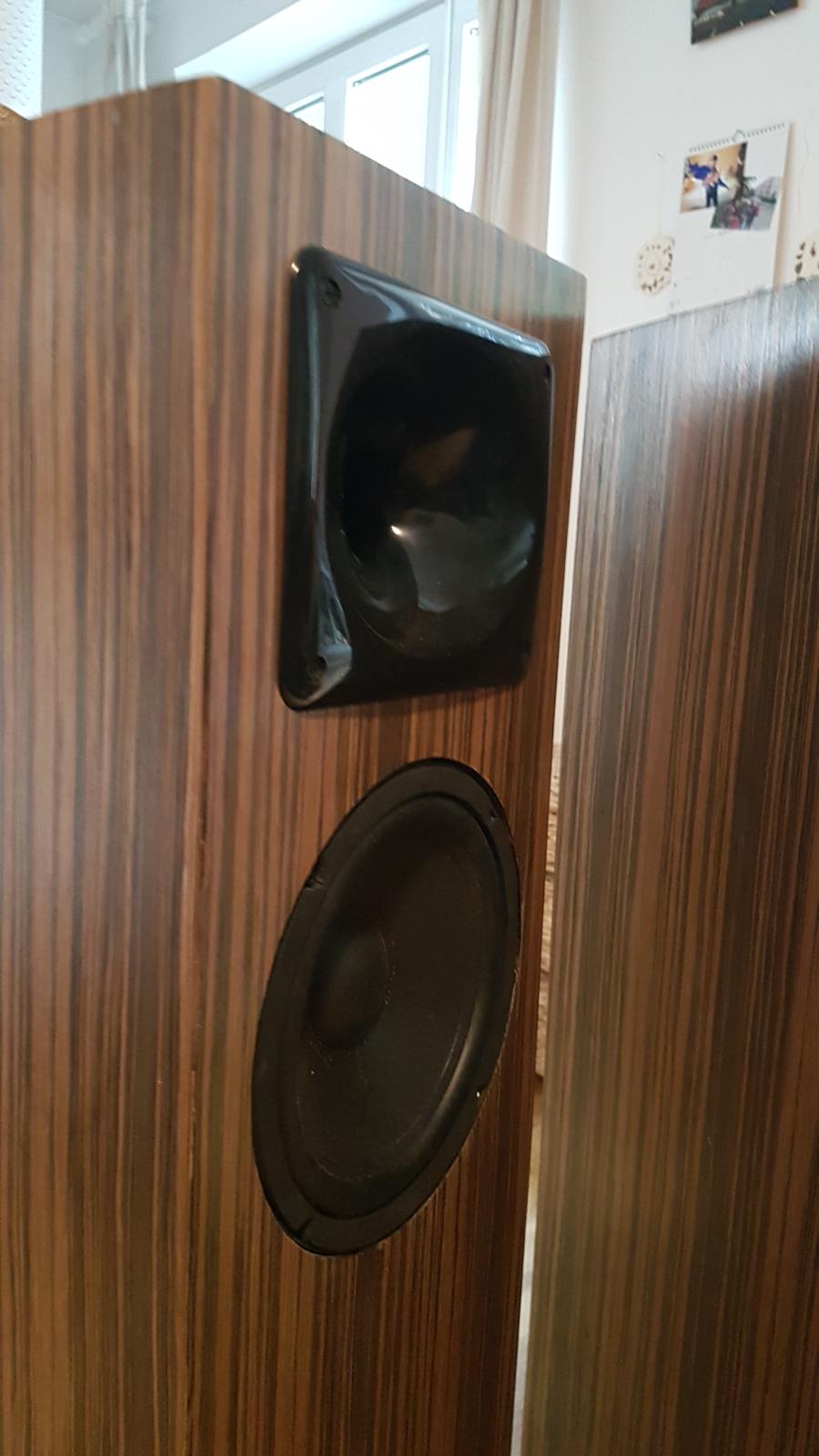

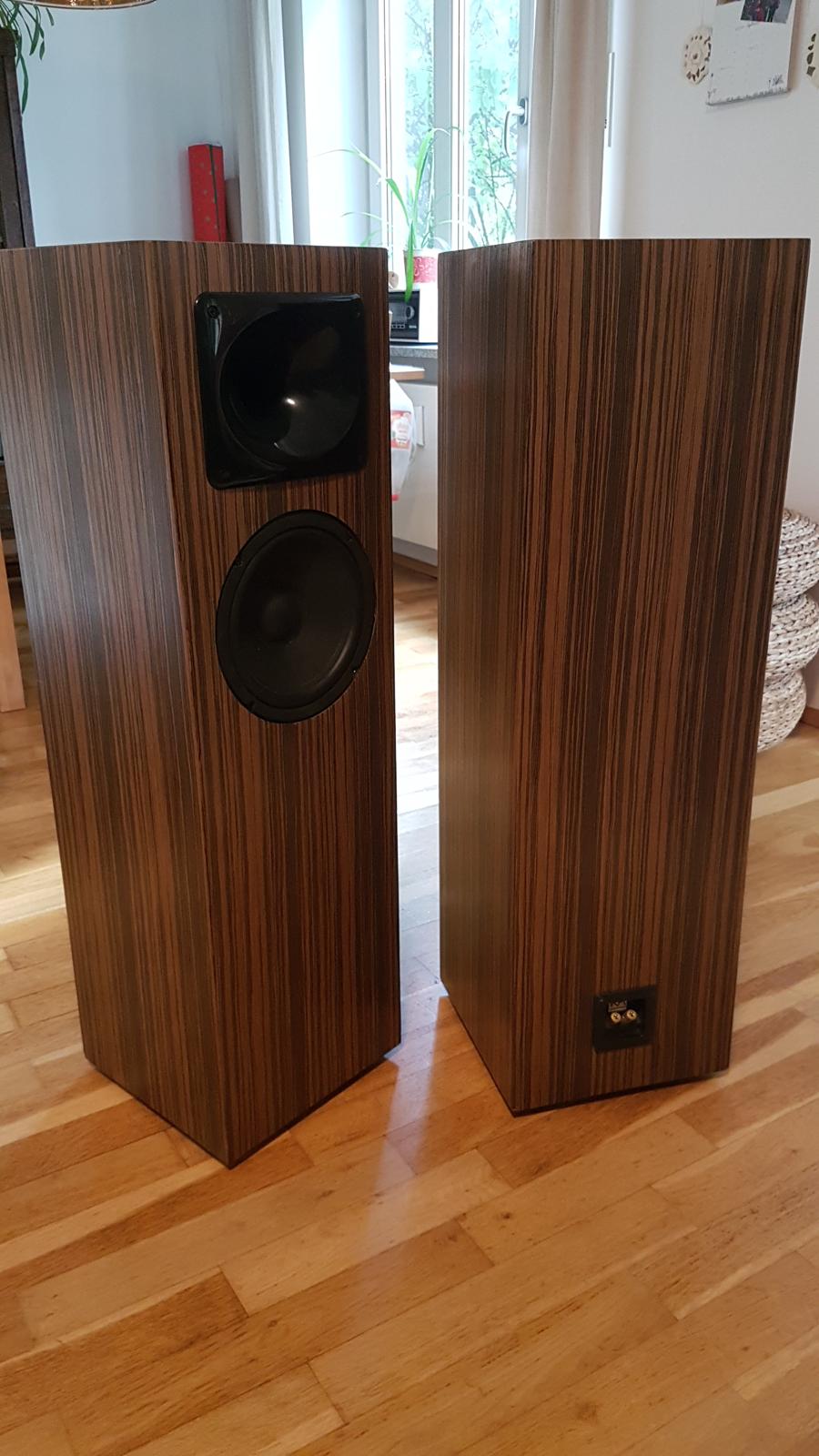

    So, auf in die nächste Runde.
    Das SaraiFo Furnier ist relativ dick, lässt sich gut schleifen und die Kanten sind - wenn man es in der richtigen Reihenfolge aufbringt - auch gut zu machen.
    Bin zufrieden :-) (ein Geheimtipp beim Furnieren: eine nicht zu gute Kamera beim Fotos machen verwenden...;))
    Hier mal zu sehen, wie groß der Klops ist...
    Anhang 66869

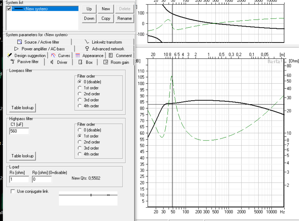

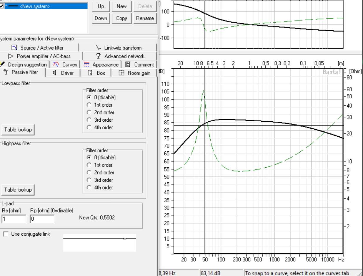

    Optional habe ich an GHP gedacht, die Simulation mit Basta sah so aus:
    ohne: Anhang 66870 mit: Anhang 66871

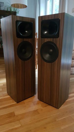

    So, ich habe fertig...
    Das Horn hat seine ganz große Stärken tatsächlich nicht nur bei Dynamik, sondern auch bei Stimmen – Choraufnahmen klingen ganz wundervoll. Eine tolle Box, die alles kann was man zum Musikhören braucht, auch ohne Limits. Aufgrund des Horns nicht ganz so Rundstrahlend wie Tante Mathilda, aber in Hörachse auf jeden Fall etwas gediegener und ehrlicher.
    Tante Mathilda kann man über all gut hören, im ganzen Raum (wie auf dem Schrottplatz der ??? eben auch), bei Onkel Titus muss man sich schon hinsetzen und zuhören. Wird dann aber mit ganz ganz feiner Wiedergabe belohnt.
