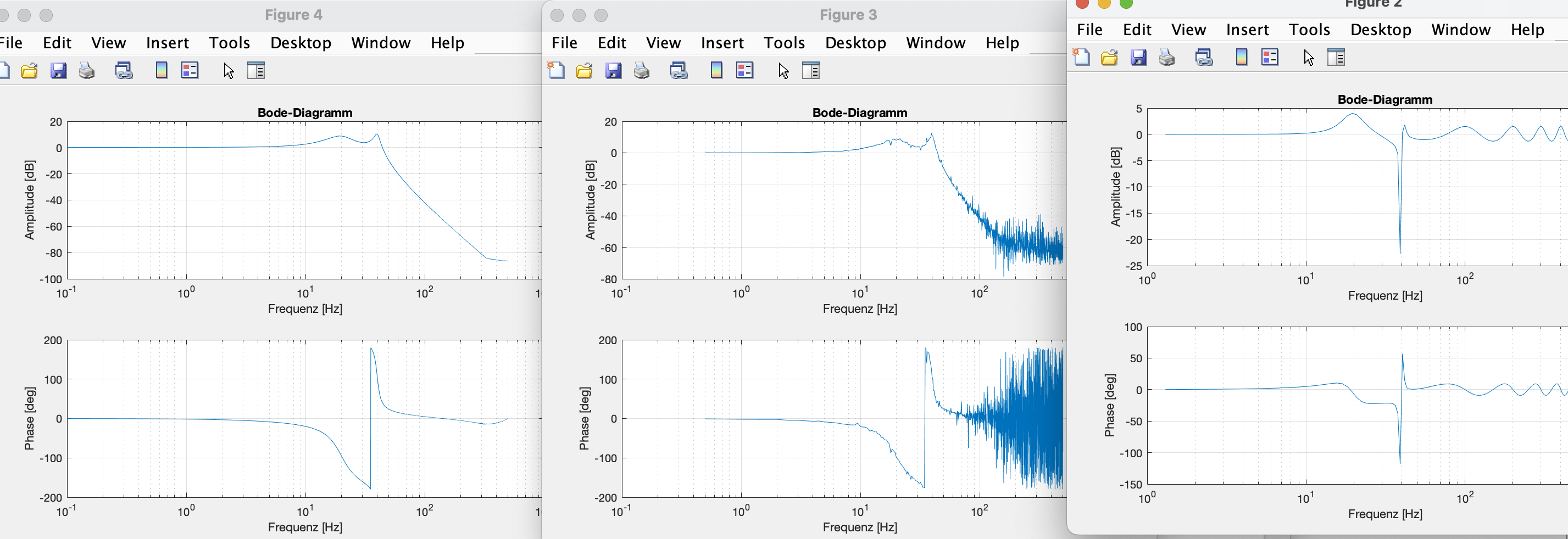

    Sweeps dauern i.A. minimal länger, sind aber meist genauer als Sprung, Impuls oder Rauschen:
    Dasselbe System einmal mit dem Sweep, Rauschen und der Sprungfunktion angeregt (links nach rechts):
    Anhang 66669

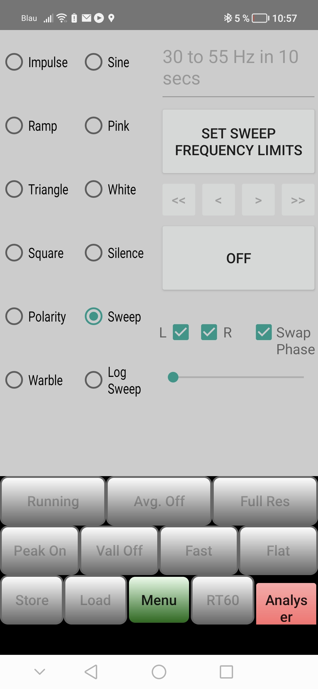

    Habe ich ganz übersehen. Du kannst Dir für Lautsprechermessungen auch die App "Audio Tool" auf das Mobil Phone herunterladen. Da ist ein Frequenzgenerator drin. Der kann schon das ein oder andere und auch einen Sweep. Gibt es für Android. Für IOS weiß ich nicht. Dann vom Handy auf den Verstärker. Alles besser als von CD.
    Anhang 66670
    Off topic: Es besteht auch die Möglichkeit mit dem Dayton imm-6 Mikrofon und einem 2. Handy unterwegs quick und dirty Messungen zu machen.
