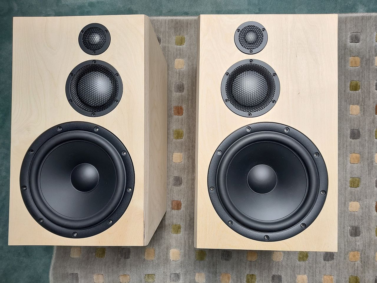

    ich muss mich mal selbst ein wenig unter Druck setzten um weiter voran zu kommen ;)
    Was treibt mich diesmal.
    Das Objekt der Begierde : Yamaha NS-1000, lag aber Ende der 70ger außerhalb des verfügbaren Budgets.
    Bin dann in den letzten 15 - 20 Jahren immer mal wieder bei Ebay darüber gestolpert.
    War aber skeptisch was den Zustand solcher "Gebrauchten" angeht.
    Hatte zwischendurch mal ein Paar der MT ersteigert und wurde da eigentlich bestätigt,
    man braucht schon min 3 Paare um ein gescheites Paar zu selektieren.
    Und mittlerweile liegen die Gebrauchtpreise über dem damaligen Neupreis der LS.
    Seit kurzem gibt es ja wieder 74 mm MT Kalotten in Top Qualität und so wurde die Idee konkreter da selbst dran zu gehen.
    Abweichend von Original wird nur ein 24er Tieftöner zum Einsatz kommen ...
    Gehäuse sind fertig, allerdings erst Rohbau, es fehlen noch Anschluss- Buchsen, Dämmung, Oberflächenbehandlung ......
    Wird also noch was dauern
    Aber hier schon mal ein Bild vom Probe- liegen :D
    Anhang 66362
    To be continued ...

    Moin Dirk welche 74mm Kalotten sind das denn? Ich habe ja noch MD-142 von Dynaudio rumliegen für ein ähnliches Projekt mit einem 10" Carbon von Davis.

    Falls nicht bekannt, ich habe hier was ähnliches produziert: https://www.diy-hifi-forum.eu/forum/...Satori-WO24P-4
    Deine MT-Kalotte legt aber nochmal einen drauf...
    @Fosti: https://compacbel.be/webshopmedia/Bl...sheet-m74b.pdf
    Wieviel Gehäusevolumen bekommt der TT?
    Aktiv oder passiv?

    @ Christoph, das sind die Bliesma Kalotten, wie Peter schon erkannt hat.
    Ich habe lange überlegt ob es denn die "-B" Variante sein soll, die "-Alu" Version hätte sicher auch funktioniert.
    Wollte aber dann doch keine Kompromisse eingehen, wenn man so was angeht.
    War am Ende immer noch günstiger als ein Paar gebrauchter NS-1000 in ungewissem Zustand.
    @Peter, ja deine Schnuckelchen habe ich verfolgt. Da warst du echt fix bei der Umsetzung, ich werde wohl noch ein paar Tage brauchen.
    Die WO24P werden in ca. 35 Liter geschlossen laufen und sollen erst mal eine passive Weiche bekommen.
    Nach über 15 Jahren Aktiv Projekte bin ich, im Moment, wieder auf dem passiv Trip.
    So simple wie möglich, Quelle - Verstärker - LS, das Ganze aktiv Equipment ist mir im gerade etwas "zu viel".
    Aktiv Module in den LS wären vielleicht noch eine Alternative, wobei mich aber die Usability der Hypex nicht wirklich motiviert....
    Grüße Dirk
    Das sollte gut klappen.
    Wenn du bei meinem Projekt im Aktivweichenaufbau spickst und dir die 2-3 Filter für die heftigen MT-Membranresonanzen wegdenkst siehts du, was dich passiv bzgl. funktionaler Umsetzung ungefähr erwarten wird; evtl. kommst du bei 500-600 Hz Trennfrequenz auch ohne Saugkreise zur Impedanzlinearisierung der TT und MT hin. Das ist dann überschaubarer Aufwand.
    Ich hätte die gleiche Anordnung der MHT-Einheit wie du gewählt (nicht so wie bei mir MT über HT), um bei den benötigten höheren Trennfrequenzen zum Bliesma-MT die Bildung einer vertikalen Abstrahkeule um die Trennfrequenz zu vermeiden. Du wirst dafür knapp unter 2 kHz ein kräftiges Kantendiffraktionsartefakt beim MT in Kauf nehmen müssen...
    Die Hypex-Module finde ich sehr gut nutzbar und bedienbar, da kommt auch meine Frau problemlos mit zurecht. Die einzige Einschränkung ist dass man die digitalen und analogen Eingänge nicht "gleichzeitig" nutzen kann ohne das Modul umzukonfigurieren.
    Peter

    Sicher könnte man so was auch mit anderen / preiswerteren Chassis bauen.
    Wenn ich aber eine NS-1000 vor Augen haben ist das Konzept - TT in geschlossenem Gehäuse, Beryllium MT & HT Kalotten.
    Und die Bliesma sind schon ziemlich nah am (Kalotten-) Optimum und bauen sehr kompakt.
    Also meine Entscheidung -> keine Kompromisse ;)
    Ich denke auch die Chassis sollten sich ohne zu viel Aufwand kombinieren lassen, wir werden sehen....
    Bezüglich Hypex, wenn die einmal laufen ist alles gut, klanglich konnte ich auch nichts negatives finden.
    Die Programmierung finde ich aber ziemlich unkomfortabel / unlogisch .
    Ich hatte meine "Aktiv Karriere" mit Ground Sound Modulen begonnen und bin da wohl etwas verwöhnt.
    Selbst mit MiniDSP kann ich mich diesbezüglich nur schwer anfreunden.
    Dirk

    Joa, ist doch richtig geil da macht das Bauen und Entwickeln auch Spaß bei dem Material! Wenn du verarbeitbare Messdaten hast mache ich gerne mit bei der Weichenauslegung...
    Ich muss dich bzgl. "Kompromisse" leider enttäuschen ;) ; Ich denke deine Weltklasse-MHT-Beryllium-Kombi kann auch eine noch deutlich potentere TT-Bestückung vertragen.
    Ich erlebe es bei meinen "Schnuckelchen" schon so dass der SB zwar recht wacker und glasklar mitspielt, bei gehobenem Pegel aber im Vergleich zum MHT dann langsam etwas Druck vermissen lässt und dann als erstes den Maximalpegel begrenzt. Daher will ich dauerhaft noch mind. 2x 12"-Langhub-Subwoofer stellen und den Satori für mehr "Kick" durch z.B. sowas ersetzen: https://www.eighteensound.it/en/prod...10-0/8/10NW650
    Liegt aber vlt. daran dass ich letztens 2x 10" oder 1x18" pro Seite gewohnt bin...
    Aber baue mal fertig, wenn du klug abstimmst wird bei der Bestückung schon was magisches bei rauskommen.... :)

    Wenn es so kompakt bleiben soll und aber dennoch pegelfester, warum es nicht mal mit BR probieren? Vielleicht mit einem Chassis mit recht niedrigem Qes, dann mit etwas gezieltem Vorwiderstand? Das hat sich zumindest in Simulationen ganz gut gemacht. :)
    *edit*:
    ....wobei das Ergänzen mit Subwoofern m.E.n. klar die technisch bessere Lösung ist. Aber nicht jeder will sich ja für den guten Klang noch extra Kisten hinstellen.
    meinst du nicht das wäre zu halbherzig gedacht, 35 l und ein 10"er.
    Wie Peter auch merkt, Xamaha hat sich mit dem 12"er schon was gedacht. Ich würde größer denken.......ein vierter Weg erscheint mir keine Lösung zu sein.

    mir ist schon bewusst das der TT pegelmässig der limitierende Faktor in der Kombi ist.;)
    Pegel ist aber in meinem Anforderungsprofil auf dem letzten Platz, zu > 95% höre ich bei Zimmerlautstärke oder leicht darüber.
    Bezüglich Bass, da reicht mir wenn der LS ab 50 - 40Hz in den Singflug geht,.
    sonst fängt es in meinem Raum von ca. 8x6 Meter leicht an zu dröhnen.
    Meiner Erfahrung nach funktionieren, für mich, geschlossene LS in dem Raum einfach besser.
    Da max. Pegel nicht oben auf der Liste steht sollte mir auch ein 24er TT reichen.
    Bass kann man auch mit kleinen Chassis, die Limitierung liegt dann halt beim max. Pegel, aber siehe oben ;)
    Ihr merkt schon die LS müssen in mein Anforderungsprofil passen und das ist sicher nicht universell :D
    Grüße Dirk
