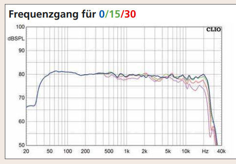

    Ob gefallen oder nicht-gefallen ließe sich nur über Hören in den eigenen 4 Wänden herausfinden. Mich würde die Aufweitung bei 2 & 4,5 kHz stören, weil gerade diese Stellen genau das verursachen, was ich so gar nicht mag: einen sehr "hellen" Klang mit sehr scharfe Sibilanten. Die Countach dürfte hier sehr viel ausgewogener klingen und für den hier angesprochenen Raum geeigneter sein. Da kann man an der Elrohir ver-DSP-ieren was man will: diese Bereiche lassen sich nicht verbessern, da sie von den eingesetzten Treibern und der Schallwandgeometrie abhängig sind.

    ...Mich würde die Aufweitung bei 2 & 4,5 kHz stören, weil gerade diese Stellen genau das verursachen, was ich so gar nicht mag: einen sehr "hellen" Klang mit sehr scharfe Sibilanten. .....
    Das ist genau der Grund warum die Erohir in akustisch harten Räumen besser ist......und hell ist gut, die meisten LS sind einfach zu dumpf abgestimmt, was durch eine völlige Kompensation des Bafflesteps geradezu provoziert wird.

    Hab ich auch bei der Mission Possible gemerkt. Mit dem Mitteltonbückelchen können viele nix anfangen die nur auf Messungen schauen. Ich habe da extrem viele Schaltungen ausprobiert und linear klang es in meinen Ohren einfach nicht. Roul mag das anders hören aber ich bleibe bei meiner Schaltung. Die hat einfach Pep und Anmach- sprich Fußwippfaktor. Glatt bügeln ist das einfachste im Boxenbau - es klingen zu lassen das schwierigste. Ich habe das dann so gelassen trotz wahrscheinlich Gemeckere weil da Messfetischisten nicht mit klar kommen - aber egal. Roul hat ja ne Alternative gemacht.
    Wenns mir da zwickt, dann kann man das schön reden, wie man möchte. Für mich und mein Klangempfinden ist das so nichts. Nenn es Gewohnheit oder schlechte Ohren. Ich bleib dabei. Ich mag es neutral und das ist hier schlicht nicht gegeben. Wenn man das anders bevorzugt, ist das ja in Ordnung: jeder hat da so seinen Geschmack.
    @Franky: ja, da hören wir unterschiedlich und sind auch unterschiedlicher Meinung, weshalb ich die Weiche ja bei mir angepasst habe. Ich konnte mit der Originalabstimmung - auch über mehrere Tage gehört - nichts anfangen. Aber auch das ist nur >mein< Empfinden. Da wird es sicher viele Leute geben, denen es genau anders geht und die Originalabstimmung bevorzugen.
    Die Elrohir möchte ich gar nicht schlecht reden, nur eben anmerken, dass >mir< eine Aufweitung oder Überhöhung in genau diesen Bereichen bisher immer unangenehm aufgefallen ist. Mehr nicht. Die Countach ist daher für mich der zu bevorzugende Lautsprecher.
