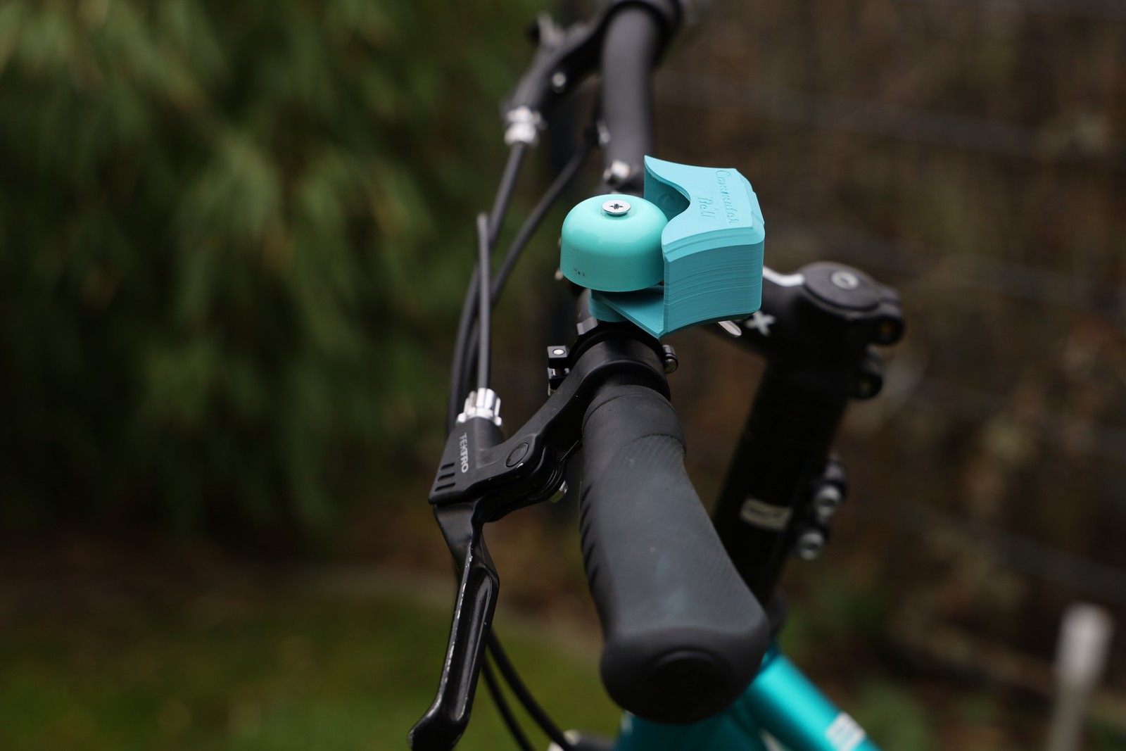

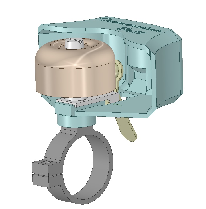

    Fahrradklingel mit Schallführung, nix Hifi aber irgendwie was mit Sound...
    Man kann ja gelegentlich auch mal sein DIY Hifi Wissen für Dinge abseits von Lautsprechern anwenden.
    Bei Fahrradklingeln fand ich es eigentlich immer Verschwendung, dass der Schall in quasi alle Richtungen abgestrahlt wird. Das wollte ich ändern. Nun ist so eine Klingel leider ein relativ komplexes Objekt verglichen mit einer Kalotte oder einem AMT. Einfach einen Trichter davor basteln klappt nicht.
    Aber immerhin kann man einen Teil des Schalls per Reflexion nach vorne umbiegen und so ein paar dB (5-6 db(A)) in Fahrtrichtung gewinnen.
    Wer es mal ausprobieren möchte, kann sich meinen ersten Versuch ausdrucken (lassen), weitere werden folgen:
    Anhang 64337 Anhang 64338
