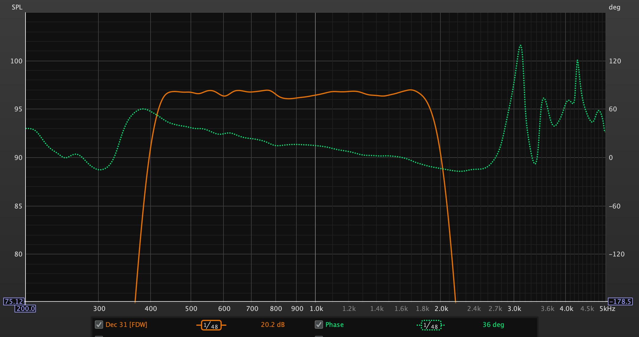

    Habe für den MT im Linear-Phase-Tab je ein LR bei 400Hz und 2000Hz generiert.
    Anhang 63594
    Das wurde auf den Aurora geladen und mit REW gemessen:
    Anhang 63593
    Wie man sieht, verläuft die Phase nicht linear, sondern eher wie mit "minimum-phase" generiert.
    Muss ich noch was zusätzlich mit "filters-linearization" kompensieren? (Beim TT konnte ich damit die Phase schön linear bekommen.)

    Woran erkennst du, dass rePhase keine lineare Phase anzeigt? (Das Bild ist rechts abgeschnitten. Die gestrichelte Phasenlinie verläuft im Durchlassbereich bei 0°)

    Ja, aber eben nur im Durchlassbereich. Verschieb in REW doch mal den Nullpunkt der Impulsantwort, ich denke da findet sich ein Punkt bei dem der Phasenverlauf nahezu horizontal ist. Oder guck dir die GLZ an. Was da an Abweichung ist sieht für mich eher nach Delay als nach Phasenverzerrung aus.

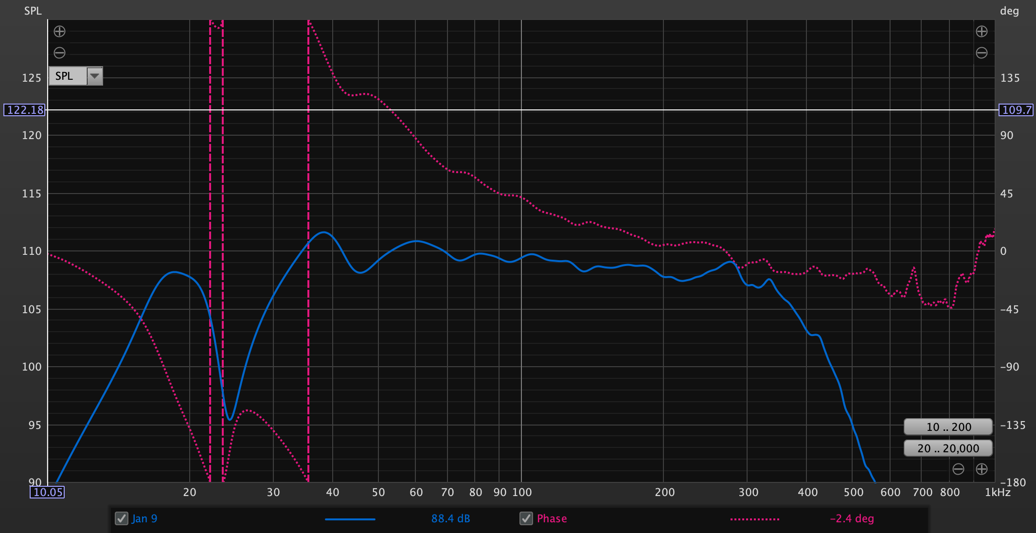

    Zweikanalige (loopback as timing reference) Nahfeldmessung im Raum am CB-Sub direkt vor der Membrane nur mit LR48@450Hz:
    Anhang 63981

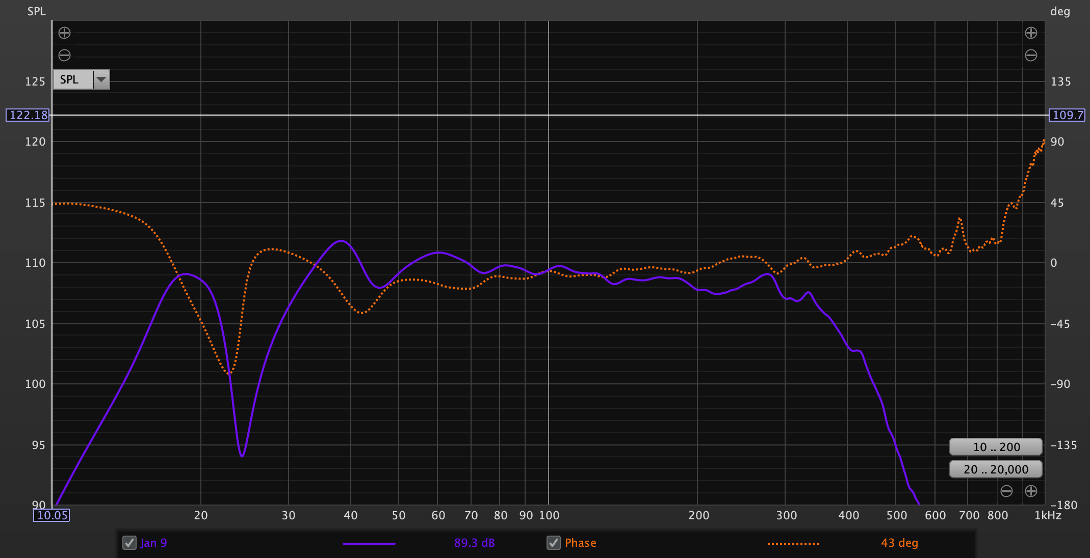

    Hingegen Messung mit "Filters Linearisation"->Box->CB Q=0.8@36Hz mit rotate:
    Anhang 63983
    Mit rotate schaut es noch am besten aus, aber warum? Die ganzen Infos, die ich gefunden habe beschreiben das andersherum!?
    Ist vielleicht irgendwas invertiert oder so? Kann aber eigentlich auch nicht sein, da dann die Phase im oberen Bereich Richtung 180° und nicht Null laufen würde und es in Tests (Output=INV) auch tut.
    Signalpfad mit USB-Soundkarte ist kalibriert und Testmessungen mit Signal-Loopback zeigen ein linearen Frequenz- und Phasengang.

    rePhase macht genau das was es soll. Die CB besitzt einen Hochpass 1. Ordnung aus dem eine Phasenverschiebung ins Positive um 180° resultiert (90° bei 35 Hz). Schaut man sich die Phase nach den Einstellungen in rePhase an, lässt sich erkennen, dass die Phase der CB durch eine Drehung ins Negative kompensiert wird.
    Anhang 63984
    Ich vermute einen fehlerhaft gesetzten Startpunkt für die Phasenberechnung in deinem Messprogramm...

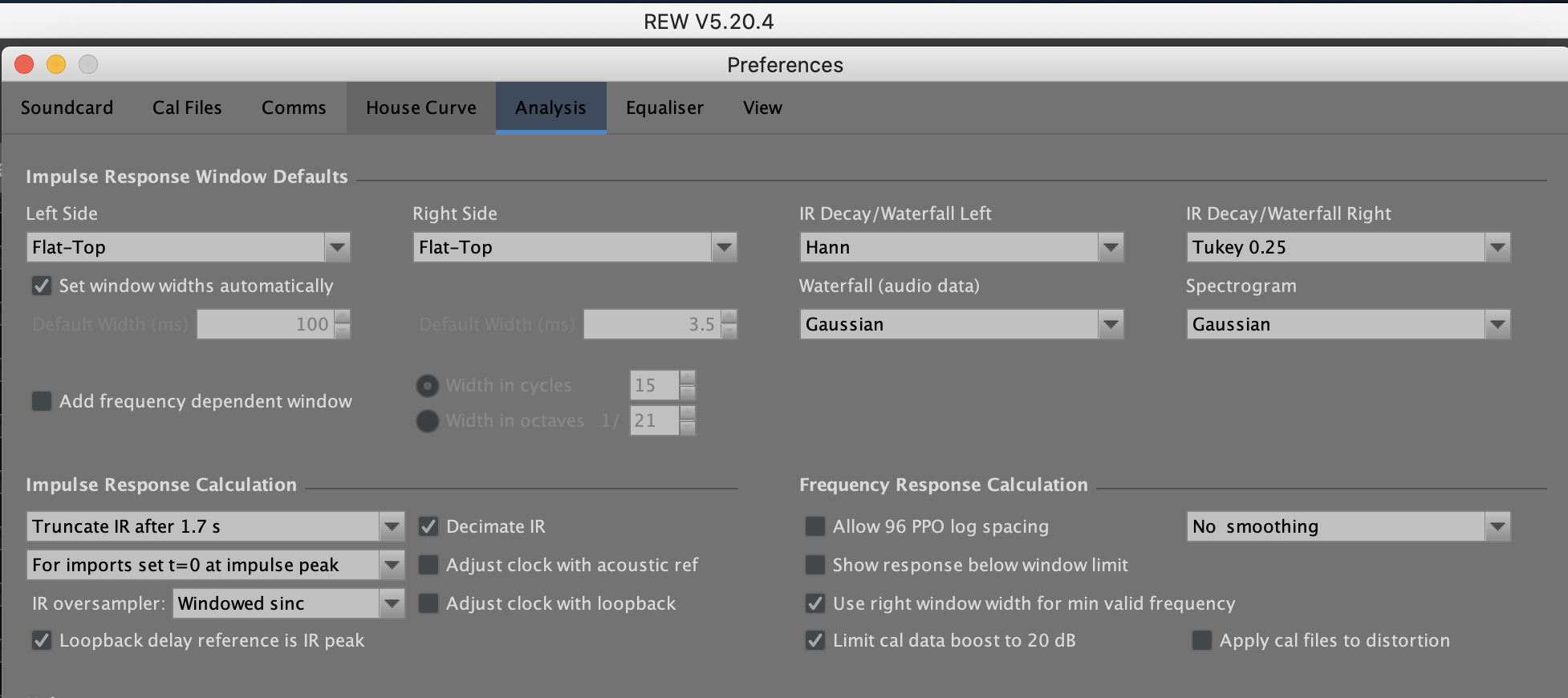

    schon möglich. Also der Impulse zur Messung schaut so aus:
    Anhang 63985
    Meine Messsettings schauen so aus:
    Anhang 63986
    Anhang 63987
