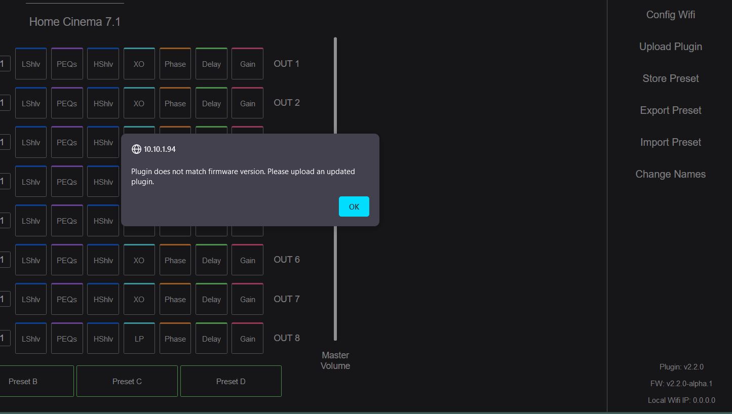

  • 26.11.2021, 16:11
    TangBand
    ja, ich hab die 2.2.0 schon drauf, da mein board bei raphael in der werft war.
    Leider lässt sich mein preset nun nicht mehr einspielen, aber das steht ja auch unter Bemerkungen.
    Allerdings ging bei mir auch das plugin zur FW 2.2.0 nicht.
    Es wurde ein Versionskonflikt angezeigt, als ich das 7.1.plugin passend aus der 2.2.0.datei aufspielen wollte.
    Im Moment läuft aber das 2.1.4.plugin auf der 2.2.0. FW, obwohl ja genau dies zu einem Dateikonflikt führen sollte.
    Ich warte noch darauf, dass Raphael mir meine Presetwerte ausliest und schickt, dann kann ich das Aurora wieder mit Werten fütter.
    Gruß TB
  • 26.11.2021, 16:16
    rkv
    äh moment, das ist ja jetzt was ganz anderes, als Du mir geschildert hast.
    Mir hast Du nur gesagt, dass Du versucht hast, ein Preset aus 2.1.4 in ein Plugin mit Version 2.2.0 zu laden, was logischerweise durch die Umstellung auf das Template-Design (damit Ihr endlich Eure eigenen Plugins machen könnt ohne Programmierkenntnisse) nicht wirklich funktioniert.
    Edith: Und das Plugin mit Version 2.2.0 hatte ich Dir doch auch installiert und hier geprüft?
    Raphael

  • 26.11.2021, 17:31
    TangBand
    ne, Du hast mir das plugin 2.1.4. draufgemacht....
    TB
  • 26.11.2021, 17:36
    TangBand
    Egal......
    Konntest Du die Werte retten?
    TB
  • 26.11.2021, 17:41
    TangBand
    Grad nochmal probiert:
    Anhang 62984
  • 30.11.2021, 15:42
    TangBand
    mein aurora lebt wieder.
    Jetzt ist FW und das 7.1.plugin in der Version 2.2.0 drauf.
    Hat schonmal jemand versucht, die PEQs zu programmieren?
    Geht bei mir nicht, es öffnet sich kein Kontextfeld.
    Die anderen Auswahlfelder, zB.. "LsHlv" lassen sich anwählen.
    Das ist so für mich bzw. für ne Raumkorrektur unbrauchbar.
    Schonmal jemand probiert?
    TB
  • 01.12.2021, 17:12
    rkv
    Soeben ist ein weiterer Bug aufgetaucht. SigmaStudio hat Output 4 falsch einsortiert. Die Reihenfolge scheint zu sein 1 2 3 5 6 4 7 8.
    Das kann man im SigmaStudio-Projekt nicht so ohne weiteres sehen. SigmaStudio halt, deswegen schimpfen immer alle darüber...
    Aber ich bin schon dran.
    Raphael
