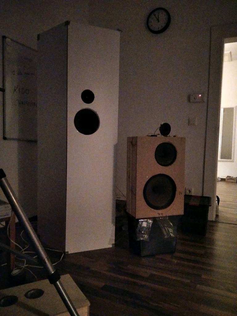

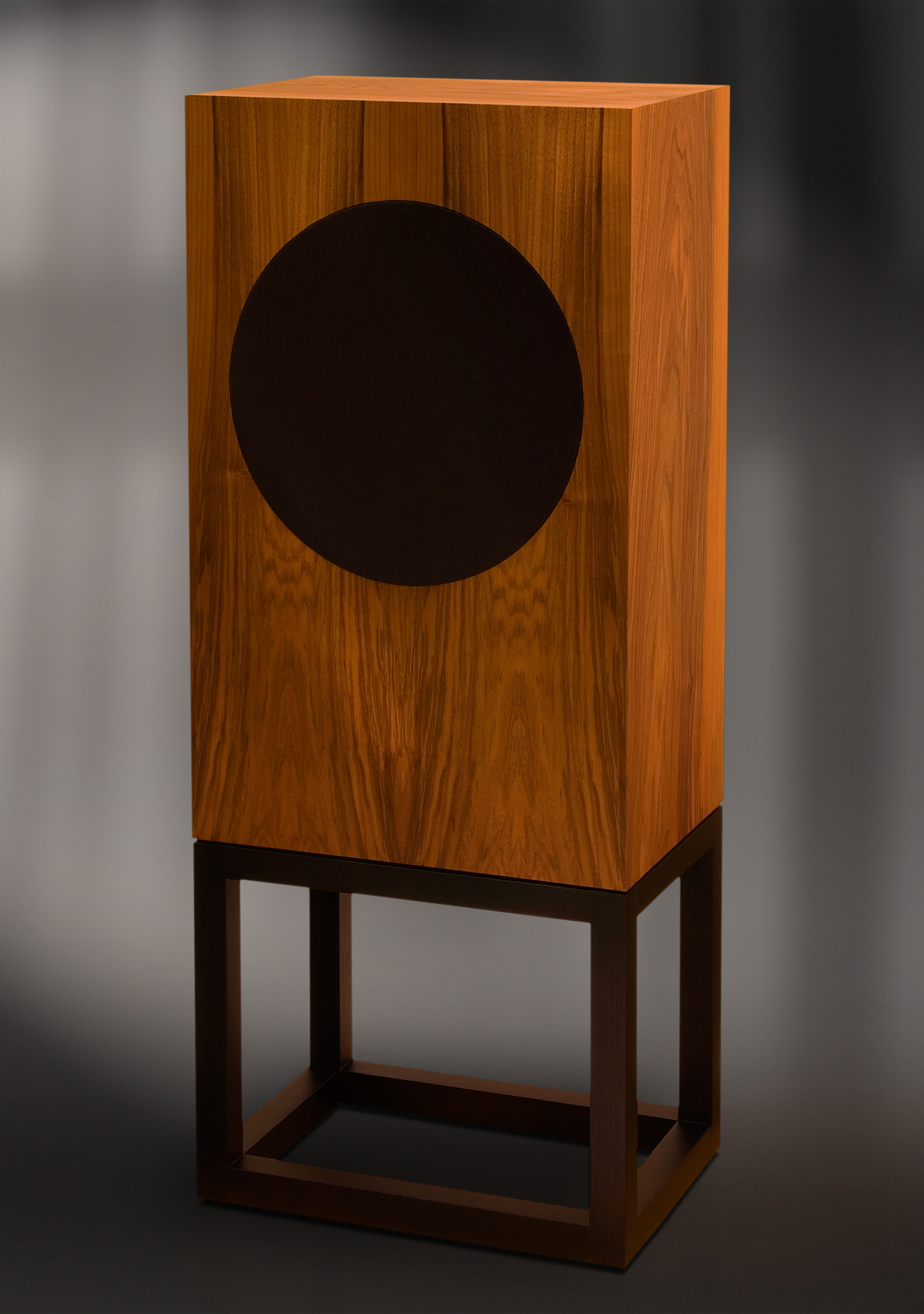

    Hallo Zusammen,
    bei folgenden beiden Lautsprecher soll der goldene Schnitt angewendet worden sein.
    Bei Bild 2 sehe ich es aber nicht bei Bild 1.
    Habt ihr eine Erklärung?
    1.
    Anhang 62968
    2.
    Anhang 62969
    LG Daniel
  • 25.11.2021, 07:54
    billkini
    Breite zu Tiefe könnte hinkommen…
  • 25.11.2021, 08:10
    vielleicht bezieht sich das eher auf die Preiskalkulation:rolleyes:
    Wenn wir von einer Breite von 300mm ausgehen, z.B., wäre die Höhe 485,4101996631mm und die Tiefe
    185,4101954645055mm, kein designertechnischer Höhepunkt, weder von Design (europäisch) noch vom Design (amerikanisch).
  • 25.11.2021, 09:40
    bleibt die Frage, wo der wie der GR angewendet wurde....
    Beim Boxen"Innnraum" oder nur auf der Front (lage der Chassis) oder nur zwei Seitenverhältnisse oder oder.
    Und die frage, Wer das von sich gibt - da haben Inschinöre ja andere Vortellungen / Ausdrucksweise als die Werbefuzzies und noch mal anders der "Tester" ... :prost:

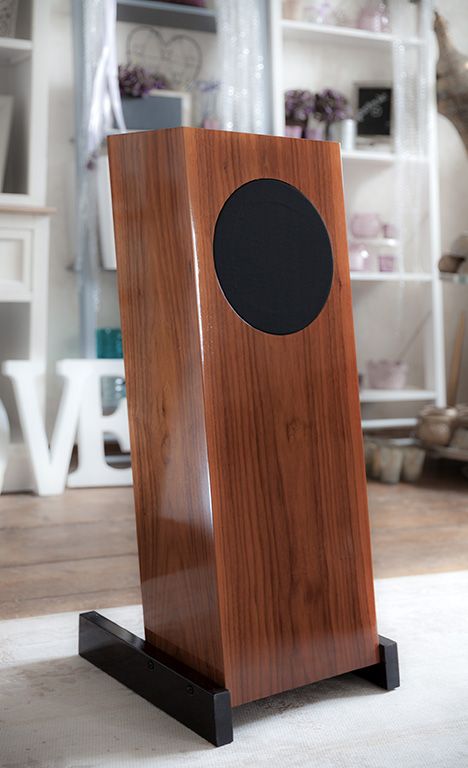

    Hallo Kay,
    danke, ja das ist mir klar. Mir ist halt aufgefallen das wenn ein Gehäuse die Dimensionen wie bei der Wilimzig hat, wirklich so gut wie keine Dämmung nötig ist. Und der Lautsprecher wirkt klanglich auch sehr Musikalisch wenn ich das so nennen kann.
    Bei dem halb offenen Gehäuse unten rechts, ist es zb der Fall. Keine störenden Verfärbungen durch das Gehäuse bei nur 8-12 mm Wandstärken.
    Anhang 62971
    Nun will ich aber zwei Tieftöner pro LS probieren. Also nach unten erweitern. Und da hatte ich Sorge das es dann nicht mehr im GS ist und es Nachteile haben könnte.
    Durch den Beitrag von Barossi hab ich das ganze schon ein wenig besser verstanden. danke.
    Ich denke wenn ein LS ohne Dämmung schlecht klingt dann stimmt die Maße nicht.
    Auch allen anderen Danke für eure Antworten.

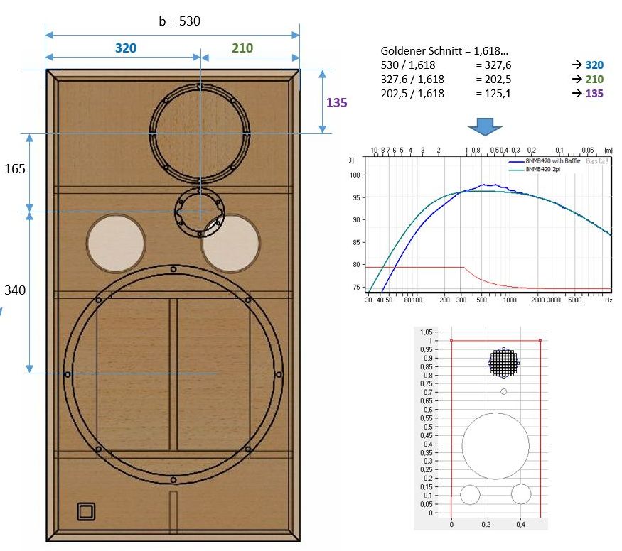

  • 25.11.2021, 17:50
    kwesi
    Ich komme in der Simulation der Schallwandgeometrie und Anordnung der Treiber immer auf ein "Optimum" was etwa dem goldenen Schnitt entspricht:
    Anhang 62973
    siehe auch hier:
    https://www.diy-hifi-forum.eu/forum/...l=1#post292561
    Als Entwurfsmuster hat sich das bewährt.
    Kenne ich aus der technischen Akustik, z.B. bei der Anordnung von Verrippungen auf Aluminiumgehäusen für Automatikgetriebe, um das Geräuschverhalten zu optimieren.
    Für Zahnradgetriebstufen, Zahnriementriebe usw. werden gerne Primzahlverhältnisse genommen - die Verwendung von "magic numbers" für den Entwurf ist auch in anderen Bereichen der Akustik durchaus üblich.
