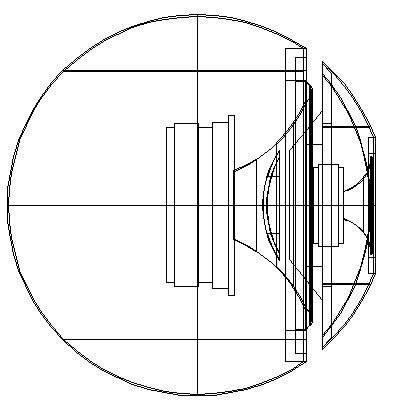

    Um die Konstruktion etwas zu veranschaulichen, ein Bild (wie es mal werden soll):
    Anhang 62913
    und ein Schnitt:
    Anhang 62914Bestückt wird die Kugel mit je einem Transfair Audio PAR 20 (Bass – ca. 400 Hz) und einem Vifa 9 BN 119/8 (Mittel- u. Hochton ab ca. 400 Hz), getrennt über DSP-Weiche. Der Schlitz zwischen Bass und MH-Töner ist in mehrfacher Hinsicht zentral für das Konzept. Denn
    1. Soll hier die Bassabstrahlung erfolgen und
    2. Wird der MH-Töner als Cardioid-Strahler ausgelegt und strahlt z.T. in den Schlitz ab
    Während der MH-Töner als Cardioid nach einigen Versuchsaufbauten ganz gut funktioniert, habe ich Verzerrungsprobleme mit der Bassabstrahlung durch den Schlitz.

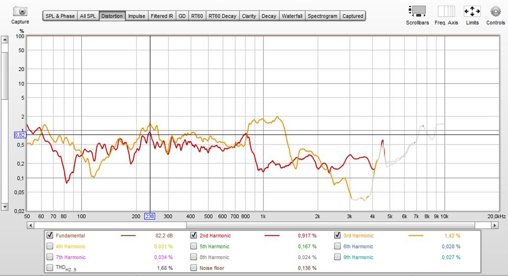

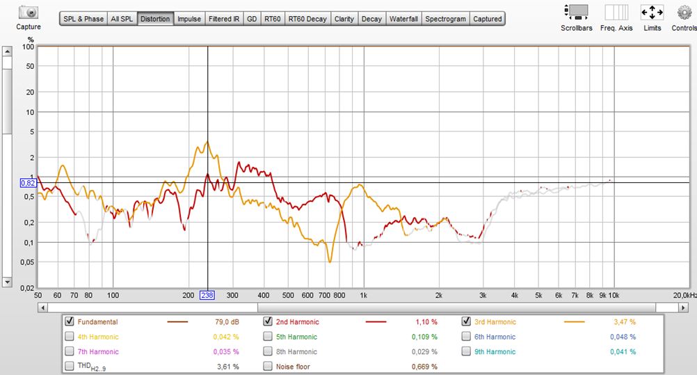

    Der Versuchsaufbau:
    Geschlossenes, vollständig mit Polyestervlies gefülltes Gehäuse aus OSB mit den Außenmaße: 25 x 25 x 25 cm (B x H x T) und einer Wandung von 1,5 cm. Der Korbrand von 7 mm liegt auf der Frontplatte auf (nicht eingefräst).
    Zunächst eine Messung (2,83 V Ausgangsspannung, Mikrofon-Abstand 50 cm, Fenster 20 ms) der Verzerrungen ohne Schlitz (keine Platte vor den Bass montiert) quasi als Referenzwert:
    Anhang 62915
    Nicht berauschend, aber ganz okay, zumal bei 400 Hz steilflankig getrennt wird.

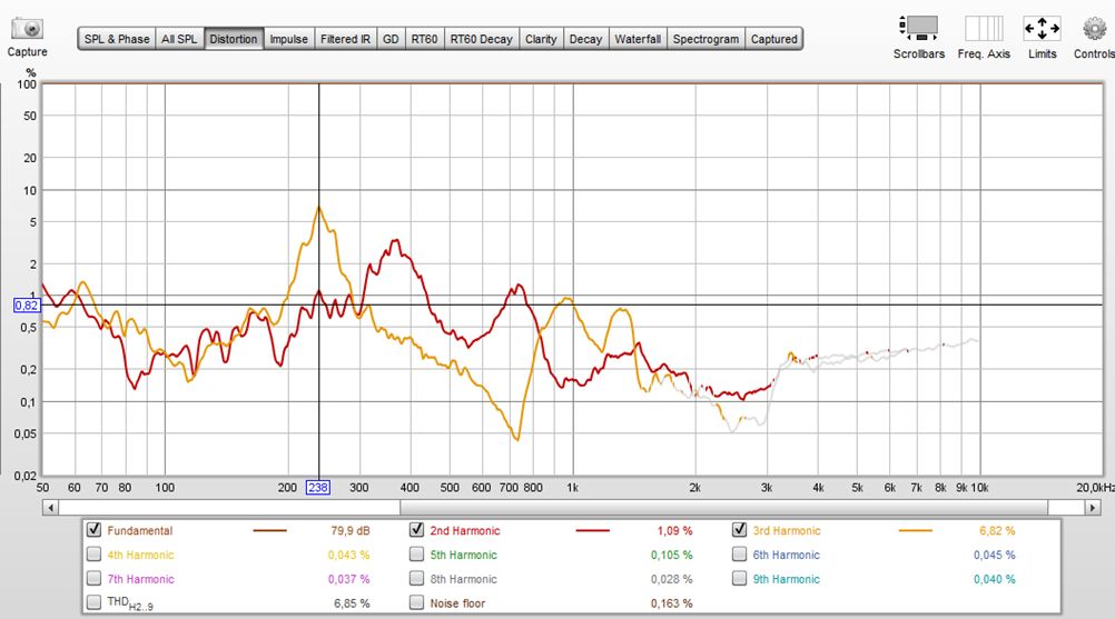

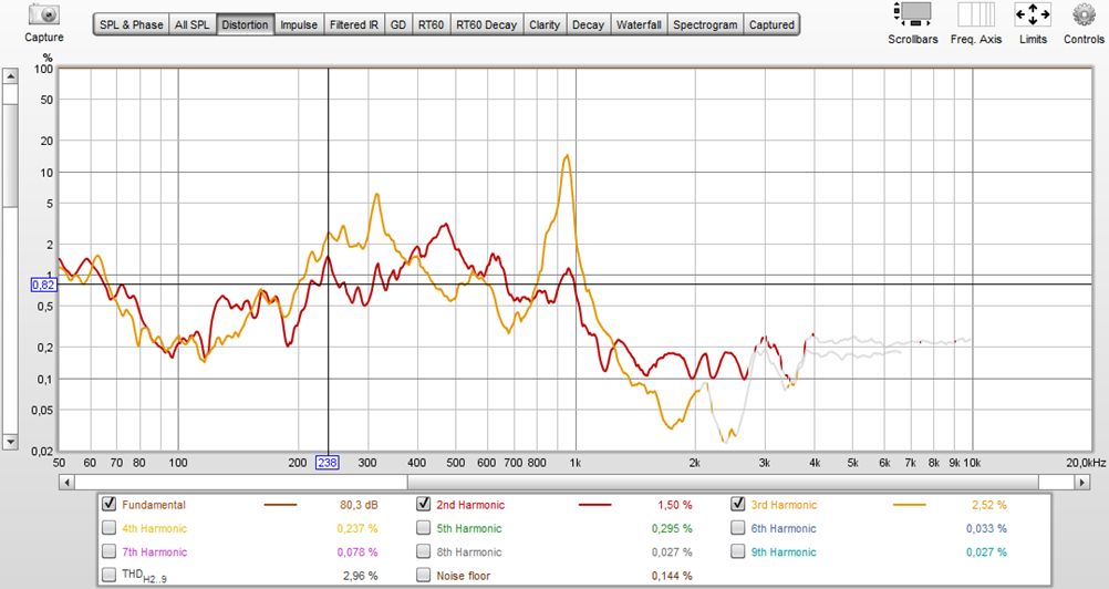

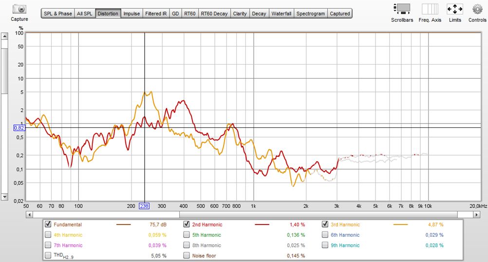

    Abgedeckt mit 15 mm OSB-Platte
    Der Bass ist vollständig mit einer 15 mm-OSB-Platte abgedeckt. Der Abstand zwischen Korbrand und Platte beträgt 15 mm, die Schlitzbreite 22 mm. Der Schlitz ist umlaufend offen, d.h. es wird in alle Richtungen abgestrahlt.
    Anhang 62916
    Womit wir bei dem "schmutzigen" Problem wären. Fast 7% K3 geht gar nicht, zu mal nur 2,83 Volt an den LS-Klemmen anliegen. Auffällig ist der Anstieg von K3 bei 238 Hz und K2 bei 368 Hz. Mag sein, dass zwischen beiden ein Zusammenhang besteht.

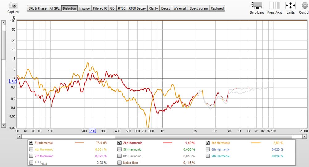

    Schlitz mit Basotec abdecken
    Als nächstes wurden zwei gegenüberliegende Schlitze mit 2 cm starken Basotec-Streifen abgedeckt:
    Anhang 62917
    Die Verzerrungen (K3) gehen zwar leicht runter und der Wirkungsgradabfall macht sich erst in höheren Regionen bemerkbar, aber brauchbar erscheint mir das nicht.

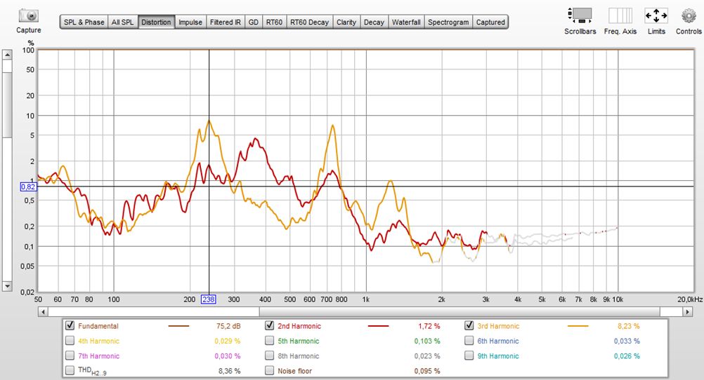

    Reduzierung des Tiefpass-Volumens
    Die Basotec-Streifen sind wieder abgenommen, drei Scheiben Gipskarton mit D = 128, 94 und 60 ausgeschnitten und mittig von innen auf eine 6,5 mm starke HDF -Platte geschraubt um das Volumen zwischen Membran und Schlitz (akustischer Tiefpass) zu reduzieren. Der Abstand zwischen Korbrand und Platte beträgt weiterhin 15 mm, die Breite des allseits geöffneten Schlitzes sind weiterhin 22 mm:
    Anhang 62918
    Eine Verschiebung der K3-Verzerrungen hin zu höheren Frequenzen ist sichtbar – zu gleich aber auch ein absoluter Anstieg und selbst bei 238 Hz sind immer noch 2,52 % zu beobachten.
    Zum Vergleich: nach Demontage der Gipskarton-Scheiben (und Beibehaltung der 6,5 mm HDF-Platte anstelle der 15 mm OSB-Platte):
    Anhang 62919
    Auffällig ist hier, dass ein mit einer 6,5 mm HDF-Platte erzeugter Schlitz stärkere K3-Verzerrungen erzeugt, als einer mit einer 15 mm OSB-Platte. Ein Versuch, bei dem auf die HDF-Platte zusätzlich eine 12,5 mm Gipskartonplatte elastisch aufgeklebt wurde, führte indes zu keinen signifikanten Verbesserungen.

  • 22.11.2021, 20:54
    Hallo Burkhard,
    an sich finde ich das eine interessante Idee die es durchaus Wert ist, auf Machbarkeit geprüft zu werden. Leider hat ein solcher Aufbau wie du ihn Planst viele Unwägbarkeiten, daher ist dein Ansatz dem ganzen mit Prototypen beizukommen schon genau richtig.:thumbup:
    Wenn ich ich richtig verstehe soll ja der rückwärtige Schall des Mittelhochtöners durch den selben Schlitz abgestrahlt werden wie der Tiefton. Folglich befindet sich direkt vor dem Tieftöner dein Breiti, bzw der Kardiodid den du daraus konstruiert hast. Ich weiß jetzt nicht wie das von hinten aussieht, aber ich würde zumindest mal überprüfen wie gut du mit deiner runden Scheibe das Verhalten dieser Konstruktion überhaupt widerspiegelst. Was hilft es dir, wenn das mit der Scheibe funktioniert aber nicht mit dem eigentlichen Bauteil?
    Sich nur das relative Klirrspektrum anzugucken ist natürlich auch nur eine sehr verkürzte Sicht der Dinge. Wenn ich mir das Klirrverläufe aus deinem ersten Versuch mit dem Brett vorm Bass angucke würde ich erstmal auf eine Hohlkammerresonanz bei 720 Hz tippen. Das müsste man dann auch im Frequenzgang und Ausschwingen so sehen. Die Reso wird dann wohl von den Klirrkomponenten aus dem nicht sonderlich klirrarmen Antrieb halt voll bei f/2 und f/3 angeregt, das bekommt man dann auch elektrisch nicht mehr weg. Mit anderen Worten: Ich glaube dass du kein Klirrproblem sondern ein Ausschwingproblem hast. Mein Ansatz zur Lösung wäre da den Hohlraum mit Basotect aufzufüllen und zu hoffen, dass es im Nutzband nicht zu viel Pegel kostet. Hohlraum verkleinern kann auch funktionieren, hast du ja schon probiert, war vom Ergebnis jetzt nicht soooo der burner. Manchmal braucht man auch beides in Kombination, höherfrequente Resonanzen sind einfacher zu bedämpfen
    und wie gesagt, ich würde den Testaufbau so realistisch wie möglich gestalten... Im Zweifelsfall gleich richtig aufbauen. Der Kardiodid muss ja am Ende auch mit dem Tieftöner im Rücken laufen, das sollte man auch noch gegenprüfen.

    Saturday
    Hallo Onno,
    Danke für den Tipp. Ich war so frustriert/fokussiert auf K3, dass ich den Frequenzgang einfach links liegen gelassen habe. Du hast recht, um 700 Hz findet sich eine starke Überhöhung, die auf eine Resonanz hindeutet.
    Anhang 62927
    Die Innenmaße des Testgehäuses sind 22 x 22 x 22 cm (Würfel sollte man normalerweise vermeiden), 720 Hz ist ungefähr 1/2 Wellenlänge der Abmessungen (wenn man die Reduktion der Schallgeschwindigkeit durch das Dämmmaterial berücksichtigt). Nur warum sind die Auswirkungen bei der 1. Messung (Referenz) nicht so gravierend? Oder meinst Du eine Resonanz innerhalb des Bereichs zwischen Membran und Schlitz(-Ausgang)?
    Wie komme ich an eine aussagefähige Impulsmessung mit REW?
    Das ist natürlich grundsätzlich ein Problem, wenn man quick&dirty etwas zusammendängelt und auf das "fertige" Produkt schließen möchte. Du liegst richtig mit deiner Annahme, dass der Kardioid nach hinten in den gleichen Raum abstrahlt wie der Bass. Das allerdings die (Schall-)Druckschwankungen des Basses auf den BB oder dessen rückseitige Schallanteile Einfluß nehmen, befürchte ich nicht, allenfals im Übernahmebereich. Als frequenzabhängiger Widerstand sind die Kardioid-Öffnungen mit 3 mm Filz beklebt, die später auf ein Lochgitter verklebt werden (kleben hilft beim Kampf gegen Klirr ganz gut, stopfen oder lose vorlegen eher nicht). Hier muss natürlich noch später genauer geschaut und ggf. nachjustiert werden. Auch das Abstrahlverhalten ist oberhalb von 1500 Hz bauformbedingt nicht so doll, wie ich mir das wünsche. Aber da hoffe ich auf die Kugelform und damit auf die Vermeidung von Diffraktionen, die im Moment mir zwischen 2 - 3 kHz das gesamte Sonogramm verhageln.
    Stimmt, Verzerrungen sind elektrisch nicht einzufangen. Verstehe ich deinen Hinweis richtig, das was ich mit den Gipskartonscheiben gemacht habe, ich vielleicht mit Basotect auszuprobieren sollte? Das könnte ein Lösungsansatz sein. Die Schlitze des Kardioids liegen relativ weit außen. Zwischen ihnen könnte man einen schönen Basotect-Kegel schnitzen. Die positive Wirkung war ja in den Messungen beobachtbar.
    Würde ich machen, wenn diese Schüsseln nicht so labberig wären. Sobald der "Boden" weggeschnitten ist, musst du mit Stützscheiben arbeiten, ansonsten sind die Dinger nicht ohne Gefahr für Leib und Leben mit dem Winkelschleifer trotz Vorrichtung zu bearbeiten. Deshalb habe ich zunächst mit den rumliegenden OSB- und HDF-Platten Versuchsaufbauten (von Prototypen will ich gar nicht sprechen) angefertigt. Ich wollte zunächst prüfen, wie weit die Idee überhaupt tragen kann, oder ob das alles auf Unsinn hinausläuft.
    Burkhard

  • 22.11.2021, 22:12
    Anhang 62927
    Arbeitsthese:
    Wenn du ein einen Würfel mit 22 cm Kantenlänge (ich nehme an Außenmaß?) eine Einbauöffnung für einen 8"er schneidest ist das ein ziemlich offenes Konstrukt. Die Membran ist bei den recht tiefen Frequenzen noch relativ durchlässig. Wen du nun einen schallharten Reflektor davor packst, nähert sich das wieder besser an einen geschlossenen Würfel an, die Hohlkammerreso wird also wieder stärker. Ich vermute aber mal, dass dieser Effekt mit dem Kardioid davor weniger stark ausgeprägt sein wird. Allerdings wird die Hohlraumreso der Kugel auch nicht schlecht werden, immerhin ist die Kugel einer der wenigen Form (zusammen mit den anderen platonischen und archimedischen Körpern) die in der Hinsicht noch schlechter ist als ein Würfel. Vorteil ist wie Raphael schon sagt, dass die Schweinereien genau auf einer Frequenz liegen, und man die ggf. gezielt mit einem Resonator bekämpfen könnte. Muss ja kein Helmholtz sein, ein Rohr, möglicherweise in den Ständer integriert, würde es evtl. auch tun... Im Zweifelsfall einfach mehr und Effektiveres Dämmaterial einsetzen,m wird ja eh elektrisch entzerrt, und viel Pegel soll ja auch nicht rauskommen.
    Ganz normal messen? Die Impulsansicht ist im Default aber eher zur Raumanalyse als zur Lautsprecherbetrachtung skaliert. Wenn man sich den Impuls +- 10 ms anzeigen lässt hat man da ein Vergleichbares Resultat zu anderen Messsystemen.
    ... wenn man quick&dirty etwas zusammendängelt und auf das "fertige" Produkt schließen möchte. Du liegst richtig mit deiner Annahme, dass der Kardioid nach hinten in den gleichen Raum abstrahlt wie der Bass. Das allerdings die (Schall-)Druckschwankungen des Basses auf den BB oder dessen rückseitige Schallanteile Einfluß nehmen, befürchte ich nicht, allenfals im Übernahmebereich.
    Ich meinte eher, dass eine Lautsprechermembran sich doch deutlich anders verhält als z.B. ein Holzbrett. Sowohl hinsichtlich des Meterialeinflusses auf Reflexion/Transmission als auch den Einfluss der Geometrie auf ersteres.
    Was ich eigentlich meinte: Wenn du den MHT-Teil schon "fertig" hast, warum klascht du nicht einfach den vor den Tieftöner anstatt der Holzplatte? Der Erkenntnisgewinn ist meiner Meinung nach aus so einem Aufbau deutlich größer... Aber ich habe deine Aufbauten auch nicht gesehen, von daher reine Spekulation.
    Verstehe ich deinen Hinweis, das was ich mit den Gipskartonscheiben gemacht habe, mit Basotect auszuprobieren? Das könnte ein Lösungsansatz sein.
    Genau das meine ich.
    ich denke das läuft eher darauf hinaus den Magnet des Breitis in Basotect einzupacken, was dann natürlich auch wieder Auswirkungen auf den Kardioid haben könnte.
    ... wenn diese Schüsseln nicht so labberig wären. Sobald der "Boden" weggeschnitten ist, musst du mit Stützscheiben arbeiten, ansonsten sind die Dinger nicht ohne Gefahr für Leib und Leben mit dem Winkelschleifer trotz Vorrichtung zu bearbeiten. Deshalb habe ich zunächst mit den rumliegenden OSB- und HDF-Platten Versuchsaufbauten (von Prototypen will ich gar nicht sprechen) angefertigt, um zu prüfen, wie weit die Idee überhaupt tragen kann, oder ob das alles auf Unsinn hinausläuft.
    jaja, immer diese grausame Praxis...:built::built::prost::prost: Wünsche schonmal im Vorraus viel Spaß beim Basteln!

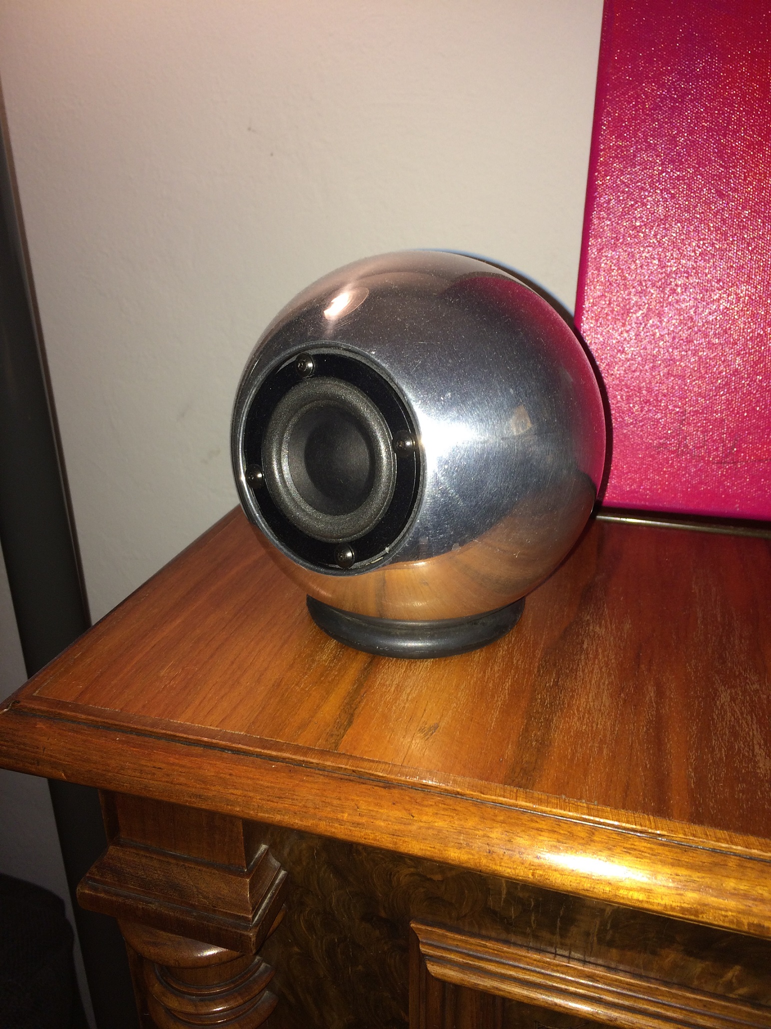

    Ikea-Hacks liebe ich:
    Anhang 62929
    Ikea-Kerzenständer mit Scanspeak. Ist seit vielen Jahren Rear-Speaker im Wohnzimmer. Auch mit 'widerwiller' Akzeptanz, warum überhaupt noch mehr LS ....

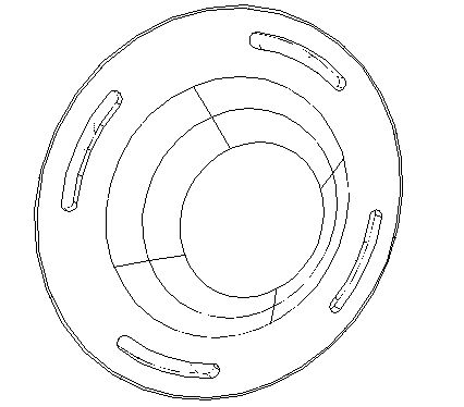

    Ich weiß nicht, ob wird die gleiche Vorstellung von der "Rückseite" des Kardioids (also die Seite, die zur Membran des Basses zeigt) haben, deshalb hier eine Zeichnung:
    Anhang 62931
    Die vier ringförmigen Schlitze sind die einzigen Öffnungen, der Rest ist - hoffentlich - akustisch dicht gegenüber dem Bass. Insofern ist der Unterschied zwischen einem Brett und dem "Ufo" davor wahrscheinlich nicht allzu groß. Insofern passt zwischen den Schlitze hin zum Zentrum durchaus noch etwas Basotect. Nur der Raum zwischen den Schlitzen und dem Außenrand muss frei bleiben.
