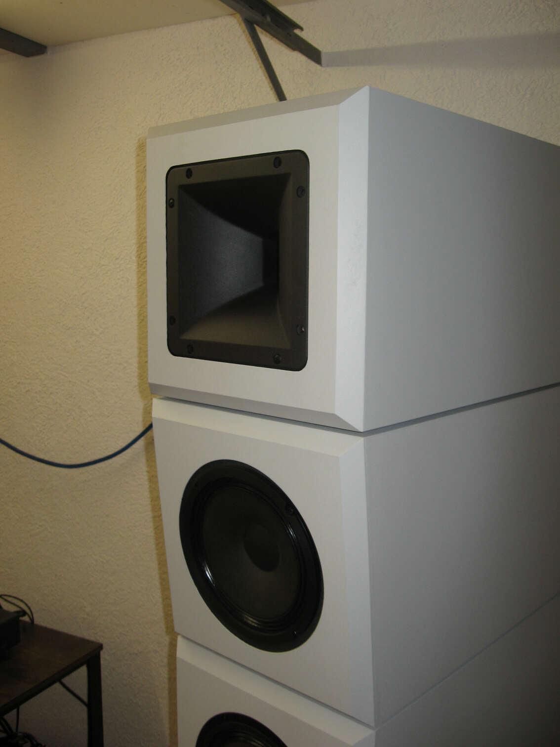

    TRITON plus "Edition Olli"
    Es geht weiter, die "Hüllen" der Horn-Module stehen (wer gönnt sich schon 38 Liter netto für den Hochtöner :D ) !
    Gelegentlich gibt es Treiber, dann Gehirnschmalz und Weiche ...
    Anhang 64336
  • 23.01.2022, 17:39
    AR
    Saubere Arbeit, Klaus!
    Wie hoch ist das Stack mittlerweile? Passt's noch in normale Raumhöhe? ;o)
    Viele Grüße und gutes weiteres Gelingen!
    AR
  • 23.01.2022, 18:44
    Danke für die Blumen :), da kommt doch in der Mitte auch was wech :eek:, bleiben also so zierlich wie sie waren :D ...
