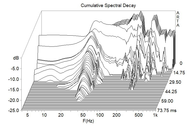

    Nun, Das Messobjekt ist ein Bassreflexlautsprecher; bei diesem gibt am unteren Ende des Übertragungsbandes fast nur der Helmholtzresonator Schall ab. Dieser schwingt deutlich länger nach als der Direktschall des Chassis - länger auch als die 30 ms Zeitfenster, die wir gesetzt hatten. Siehe dazu das Wasserfalldiagramm (CSD):
    Anhang 62129
    Wir beschneiden bei diesem Lautsprecher als mit einem zu kurzen Gate die Response des Ports.
    Um dies nochmal zu belegen hier die Messung einer geschlossenen Box (CB), welche mangels Resonator deutlich schneller ausschwingt; in türkis ungefenstert, in schwarz mit den gleichen 30 ms Gate wie bei der BR-Messung - wie man sieht, hier funktioniert das begrenzen des Zeitfensters auf diesen kurzen Wert einwandfrei, d.h. entfernt nur die Welligkeit durch Reflexionen und Noise und beeinträchtigt die eigentliche Response nicht:
    Anhang 62130
    In welchem Rahmen sich sinnvoll gaten lässt kommt also stark auf den Lautsprecher(typ) an.

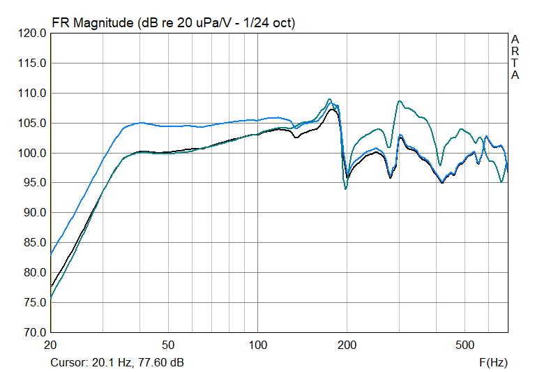

    Behandeln wir nun den notwendigen Mindestabstand - Nahfeld vs. Fernfeld. Grundsätzlich hat ein Lautsprecher im Nahfeld einen signifikant anderen Frequenzgang als im Fernfeld.
    Zur Demonstration hier in türkis die Response eines Subwoofers im Fernfeld, in blau die (kombinierte, da Bassreflex) Nahfeldmessung, und in schwarz die via einer mathematischen Funktion (ARTA: LF Diffraction) auf das Fernfeld umgerechnete Nahfeldmessung - wie man sieht, im Nahfeld ist der Tiefton deutlich lauter als im Fernfeld:
    Anhang 62131
    Interessieren tut uns die Response im Fernfeld, da wir in diesem hören. Wir müssen also bestimmen, ab wann ein Lautsprecher im Fernfeld spielt, um die korrekte Messdistanz zu wählen.

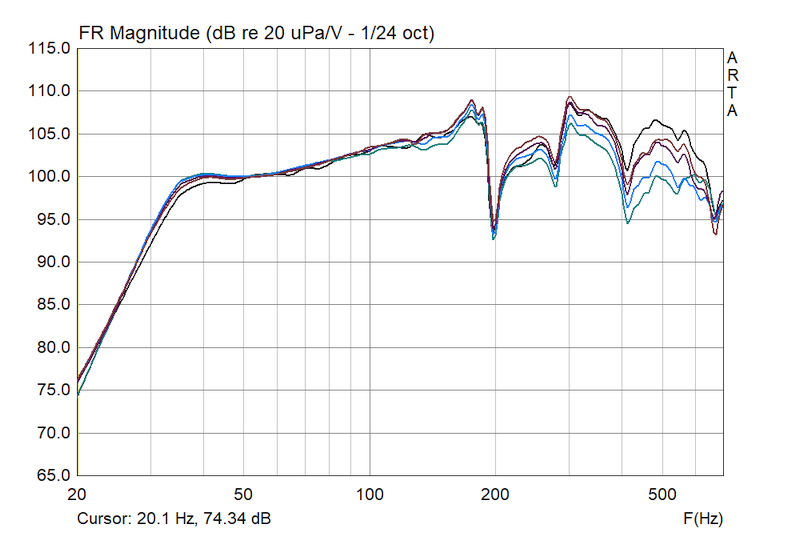

    Der Proband ist ein PA-18"-BR-Subwoofer. Der effektive Membrandurchmesser beträgt 40cm, die Schwallwandgrösse 58x65 cm. Je nach oben genannten Formeln wären wir im relevanten Übertragungsbereichs des Subs (~35-150 Hz) ab 2,4 bis 8,5 Meter im Fernfeld. Niedrigere Messabstände sollten laut vorliegendem Wissen im Nahfeld liegen, und signifikant andere Frequenzgänge produzieren.
    Anbei Frequenzgang-/Wirkungsgradmessungen in GP. Der Sub stand mit dem Port seitig, das Mikro mittig zwischen Port und Membran - identer Abstand von Membran und Port zu Mikro. Die Distanz von Lsp zu Mic wird von der Schallwand gemessen. In türkis 0,5 Meter Distanz @ 1,4 Volt Ampspannung, in blau 1m @ 2,8V, in weinrot 2m @ 5,6V, in ocker 4m @ 11,2V, in schwarz 10m @ 28V:
    Anhang 62126
    Die 0,5m Messung zeigt ab ~130 Hz leichte Änderungen. Die 10m Messung fällt um fb etwas ab (<1 dB) - das ist, da die Änderung nur sehr nahe dem BR-Tuning auftritt, angesichts 100 Watt zugeführter Leistung eher einer einsetzenden Portkompression, als einer grundsätzlichen Frequenzgangänderung aufgrund Distanzänderung, zuzuschreiben.
    Insgesamt finden wir aber im Bassbereich in keiner der Distanzen Abweichungen, die klar über die Messtoleranz hinausgehen.
    Ab ~200 Hz zeigen sich zunehmend Abweichungen, die nehme ich an aufgrund des nach Distanz unterschiedlichen Winkels von Lautsprecher zu Mikrofon eher auf Bündelungseffekte der Membran, als Unterschiede zwischen Nahfeld- und Fernfeld zurückzuführen sind.
    Anmerkung: diese Ergebnisse sind kein Einzelfall - ich habe derartige Vergleiche bereits an verschiedenen Subwoofern unterschiedlicher Grösse & Designs durchgeführt, mit weitestgehend gleichbleibenden Ergebnissen.
    Fazit: die empfohlenen Mindestabstände für Nah-vs. Fernfeld aus der Literatur, die so auch regelmässig in der Community wiederholt & angewendet werden, können messtechnisch nicht bestätigt werden. Insb. in schwierigen (-> kleinen/engen) Messumgebungen kann und sollte daher bei der GPM / Bodenmessung von Subwoofern ein deutlich geringerer Abstand von Mikrofon zu Lautsprecher verwendet werden. Nur so kann in den meisten Messumgebungen der Einfluss von Reflexionen ausreichend reduziert, und eine saubere, aussagekräftige Messung sichergestellt werden.

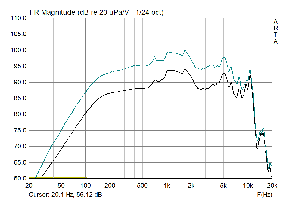

    Innerhalb meiner aktuellen Tüftelei A project to be hat es sich ergeben, die GPM im gesamten Frequenzbereich auf unterschiedlichen Untergründen mit der Stativ- & Nahfeldmessung zu vergleichen. Ähnliche Vergleiche sind in der Literatur zu finden, aber meist (no offense an die Autoren - ich schätze eure Arbeit trotzdem) in nicht sehr sauberen Messumgebungen - darum war es mir wert diesen Vergleich neu aufzuziehen.
    Da Part 1, Tiefton, positives Feedback erhalten hat, erlaube ich mir nun auch diesen mit euch zu teilen.
    Der Proband ist eine CB mit 5" Chassis, Schallwandgröße 20x20cm. Um sich zwischen den Messmethoden verändernde externe Variablen, d.h. insb. Raumeinflüsse und Umgebungsgeräusche, die die Ergebnisse verfälschen würden, auszuschließen, wurde jeder Messaufbau Outdoor, auf landwirtschaftlichen Gebiet, d.h. keine schallharten Hindernisse (Gebäude o.ä.) für hunderte Meter, an einem windstillen Tag, durchgeführt. Es wurde nachts gemessen, was den Vorteil hat a) Umgebungsgeräusche weiter zu reduzieren b) für die GPM auf Asphalt, die auf einer einspurigen asphaltierten Straße zwischen zwei kleinen Ortschaften durchgeführt wurde, die Wahrscheinlichkeit zu reduzieren dass die Messung wegen Verkehr unterbrochen und neu aufgebaut werden muss.
    Die Messdistanz war bei den Fernfeldmessungen stets 1m; die Nahfeldmessung erfolgte, wie üblich, mit Mikrofonspitze so nahe wie möglich an der Dustcap bzw. Membranmitte. Als Messspannung wurde bei den Fernfeldmessungen 2,83V verwendet.

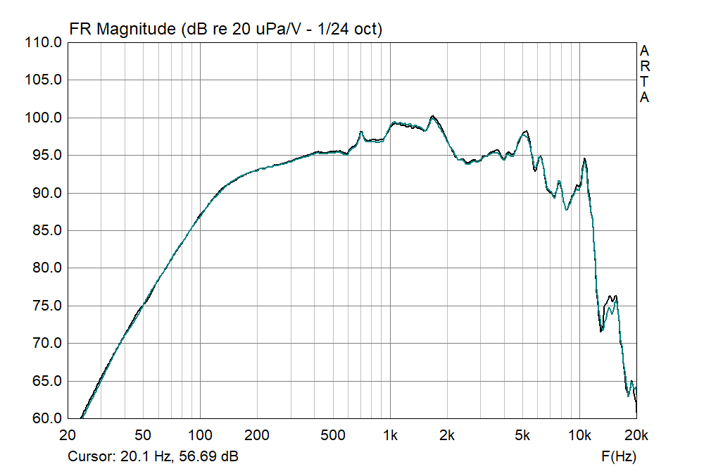

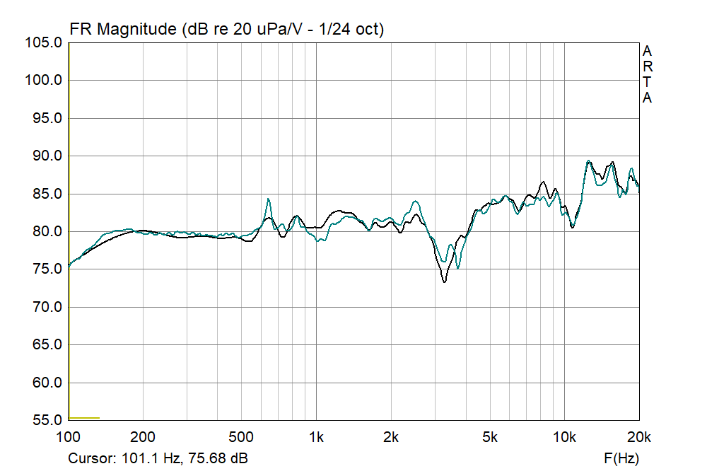

    GPM Asphalt - Schallquelle auf Mikrofon angewinkelt vs. nicht angewinkelt:
    Anhang 63440
    Wie man sieht, keine über die Messtoleranz hinausgehenden Änderungen. Nur ab deutlich größeren Membrandurchmessern mit höherem Bündelungsgrad, und/oder niedrigeren Messabständen, würden sich Unterschiede zeigen.

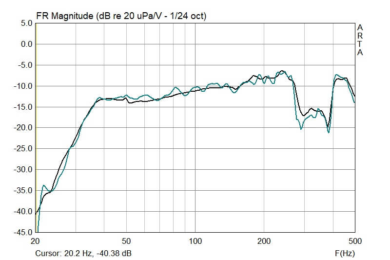

    GPM Asphalt (türkis) vs. Rasen / Wiese (ca. 3-4cm hohes Gras, Boden minimal uneben; schwarze Kurve):
    Anhang 63441
    Im Bassbereich zeigt sich eine perfekte Übereinstimmung. Man liest ja teils Behauptungen oder Spekulation, dass Rasen / Erde nicht schallhart, und somit insb. für Wirkungsgrad- oder Maximalpegelmessungen nicht geeignet wäre. Für den Tieftonbereich ist dies hiermit entkräftet.
    Ab dem Mittelton ergeben sich erwarteterweise Differenzen, da mit abnehmenden Wellenlängen der Absorptionsgrad des Bodenbewuchses, als auch Reflexionen von den leichten Bodenunebenheiten, relevant werden.

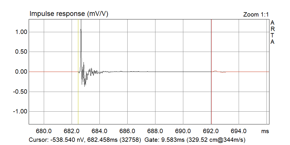

    Stativmessung; Mikrofon & Lautsprecher je auf 2m Höhe. Es gibt zu bedenken dass wir bei diesem Aufbau Reflexionen vom Boden mitmessen. Der Laufweg von Lautsprecher zu Mikrofon ist 1 Meter. Der Laufweg der ersten Reflexion berechnet sich mit der Summe der zwei längsten Schenkel eines Dreiecks zwischen vertikal 2m und horizontal 1m, d.h. etwas über 4 Meter.
    Wenn wir ein Messfenster (Gate) setzen wollen, muss dies also zwischen direkt vor dem eintreffen des Schalls am Mikrofon (1 Meter Laufweg) und dem eintreffen der ersten Reflexion (~4m Laufweg), netto ~3m Laufweg, entsprechend ~9 ms Laufzeit bei Schallgeschwindigkeit 343 m/s, gesetzt werden.
    In der Impulsantwort sehen wir das eintreffen der ersten Reflexion nach den erwarteten ~3m / ~9ms; das Gate habe ich hier via dem Cursor (gelbe vertikale Linie) direkt vor der Impulsantwort & dem Marker (rote vertikale Linie) vor der Reflexion bereits gesetzt:
    Anhang 63442
    Frequenzgang ohne (türkis) vs. mit Gate (schwarz):
    Anhang 63443
    Es zeigt sich in der ungefensterten Messung lehrbuchmäßig der auf- und abschwellende Kurvenverlauf aufgrund der nach Frequenz / Wellenlänge wechselnden Addition und Subtraktion der Bodenreflexion mit dem Direktschall des Lautsprechers. Zu höheren Frequenzen, mit zunehmenden Bündelungsgrad des Lautsprechers (-> Schall erreicht nicht mehr, bzw. nur mehr sehr weit entfernt, den Boden), schwindet dieser Einfluss. Die via Fensterung von der Reflexion befreite Messung ist im Kontrast dazu komplett glatt.

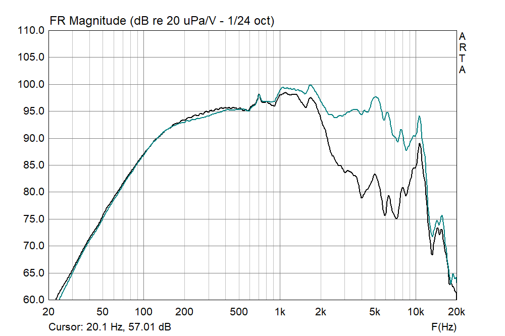

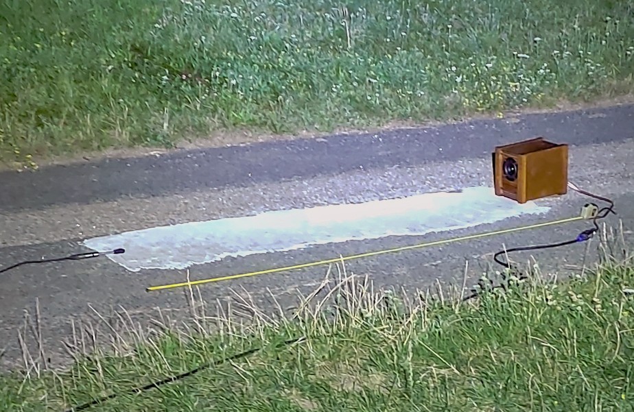

    Kurzer Nachtrag zu den GPM vs. Stativ-Messungen in Post #8: die Erklärung für die leichte Dämpfung im Hochton war nicht wie angenommen, dass das Mikrofon nicht ganz auf Achse zum Lautsprecher war. Der Grund war, dass die GPM auf rauem Asphalt durchgeführt wurde. Während dies für den Großteil des Frequenzbereichs belanglos ist, dämpfen und/oder reflektieren Unebenheiten der Oberfläche im Bereich von mehreren mm offensichtlich die Wellenlängen im Bereich niedriger einstelliger cm des Hochtons.
    Nachgeprüft; links Messaufbau für die GPM eines Breitbänders auf exakt dem Asphalt, auf welchem die Messreihe in Post #8 durchgeführt wurde; rechts auf einer von mir dediziert für diesen Zweck mit Spachtelmasse präparierten, essentiell perfekt ebenen Fläche:
    Anhang 66654 Anhang 66655
    Frequenzgang schwarz Asphalt rau, türkis präparierte glatte Fläche:
    Anhang 66657
    Frequenzgang GPM glatte Fläche türkis vs. separat angefertigte Stativmessung (+6 dB) schwarz:
    Anhang 66656
    Fazit: auf glatter Fläche durchgeführt verschwindet die auf rauem Asphalt zu beobachtende Hochtondämpfung; die auf glatter Fläche durchgeführte GPM entspricht vom Frequenzverlauf der traditionellen 4pi Messung (Stativ). Geringste Differenzen, verursacht wohl durch eine leicht unterschiedliche Kantendiffraktion des Gehäuses zwischen den Messmethoden, verbleiben.
    Nachdem ich bereits durch eigene Experimentation draufgekommen war bin ich übrigens drüber gestolpert dass Erin von Erin's Audio Corner bereits genau das selbe hinter sich, und auch dokumentiert hatte. Siehe diesen Post, bzw. Seiten 9 - 10 in seinem Thread. Ich zitiere sein Fazit:
    Ground Plane measurements can, indeed, yield highly accurate results identical to their 4-pi counterpart. And it is a whole lot easier to place a speaker on the ground than it is to hoist it 8+ feet in the air.
    If you want to do ground plane measurements you need a LARGE, FLAT, concrete area.
    Ich würde lediglich ergänzen dass die glatte Fläche meinen Ergebnissen nach nicht riesig sein muss, sondern lediglich grob zwischen Hochtöner und Mikrofon vorhanden sein muss.
