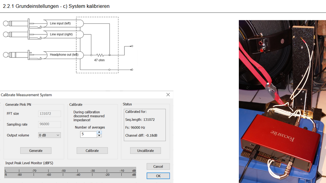

    2.2.1 Grundeinstellungen - c) System kalibrieren: Enden offen und Vorgehen wie im Handbuch beschrieben.

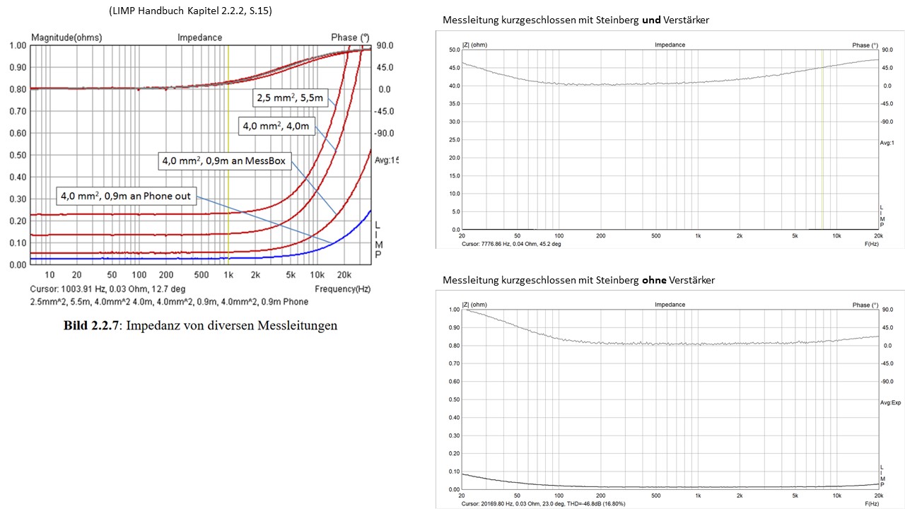

    2.2.2 Kompensation der Messleitungen: Ausgänge kurzgeschlossen. Vorgehen wie im Handbuch beschrieben.

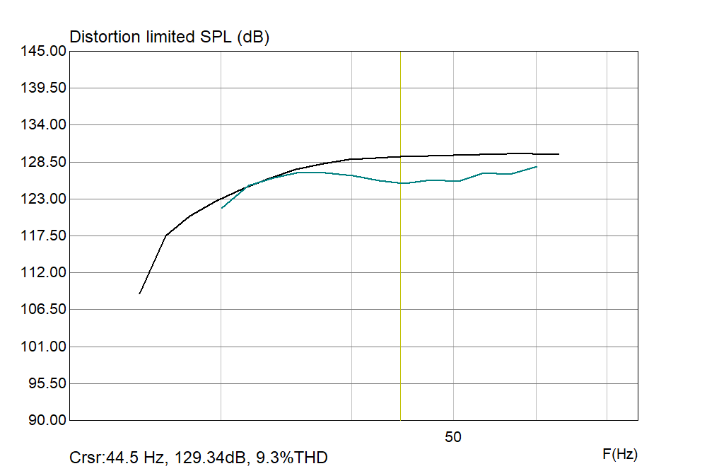

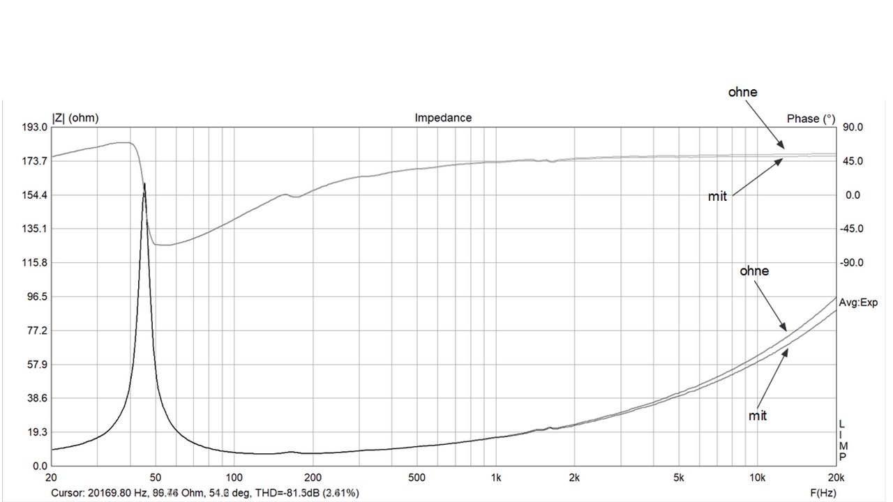

    3.1.1 Stärke des Anregungssignals: Im Handbuch ist für PA Subwoofer der Wert 200mV zu finden. Ich habe während der Multitone Messung (ohne Mittelwertbildung) aber auch schon mal mit der Lautstärke rumgespielt und keinen relevanten Unterschied beim Ergebnis feststellen können.

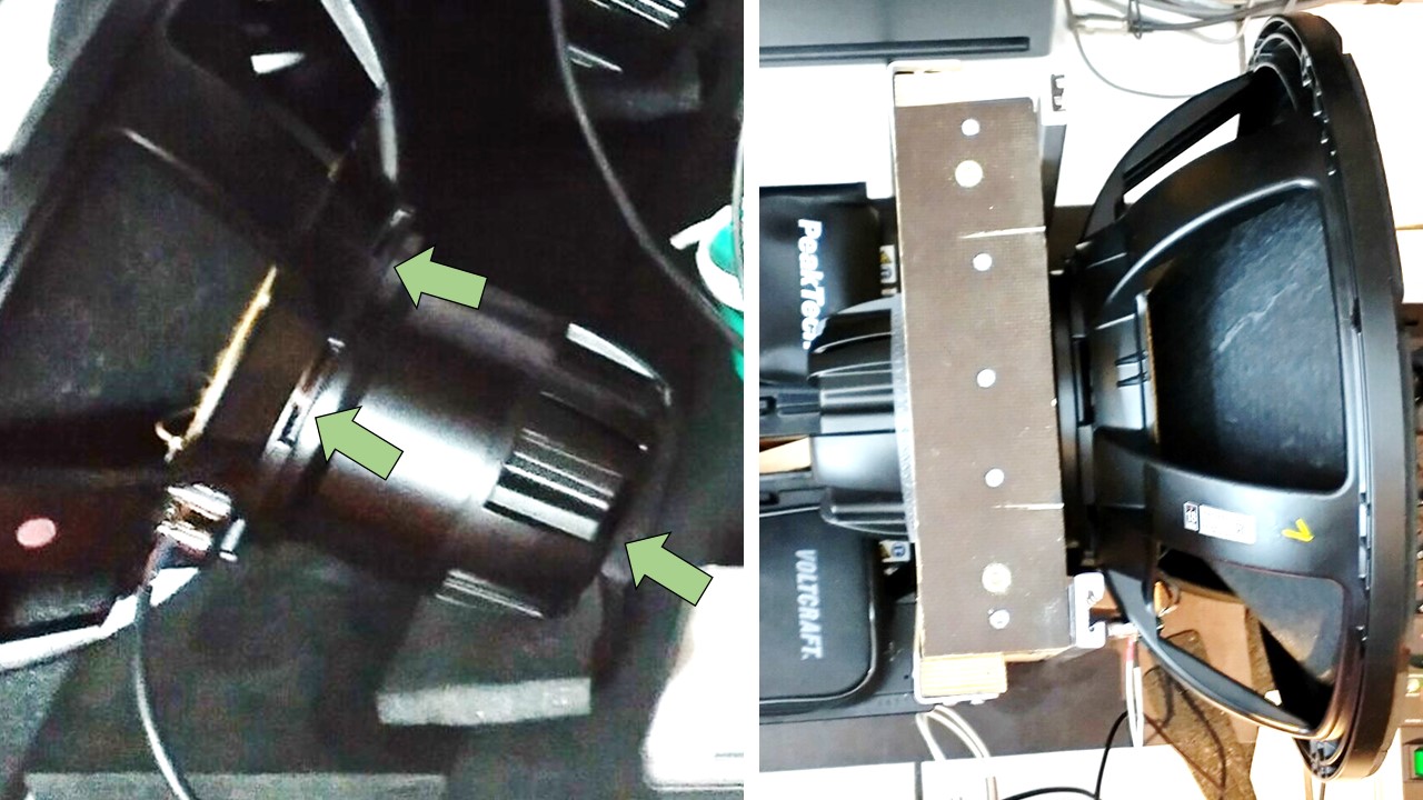

    3.1.3 Einspannung: Die hat mich tatsächlich einiges an Arbeit gekostet. Das Chassis soll ja in Einbausituation gemessen werden und möglichst fest eingespannt. Die erste Einspannung die ich mir so überlegt hatte war viel zu weich. Das gab große Probleme mit der Messung. Habe dann aus Müll eine stabilere gebaut und beobachtet welche Parameter Einfluss auf die Messung haben. War echt interessant.

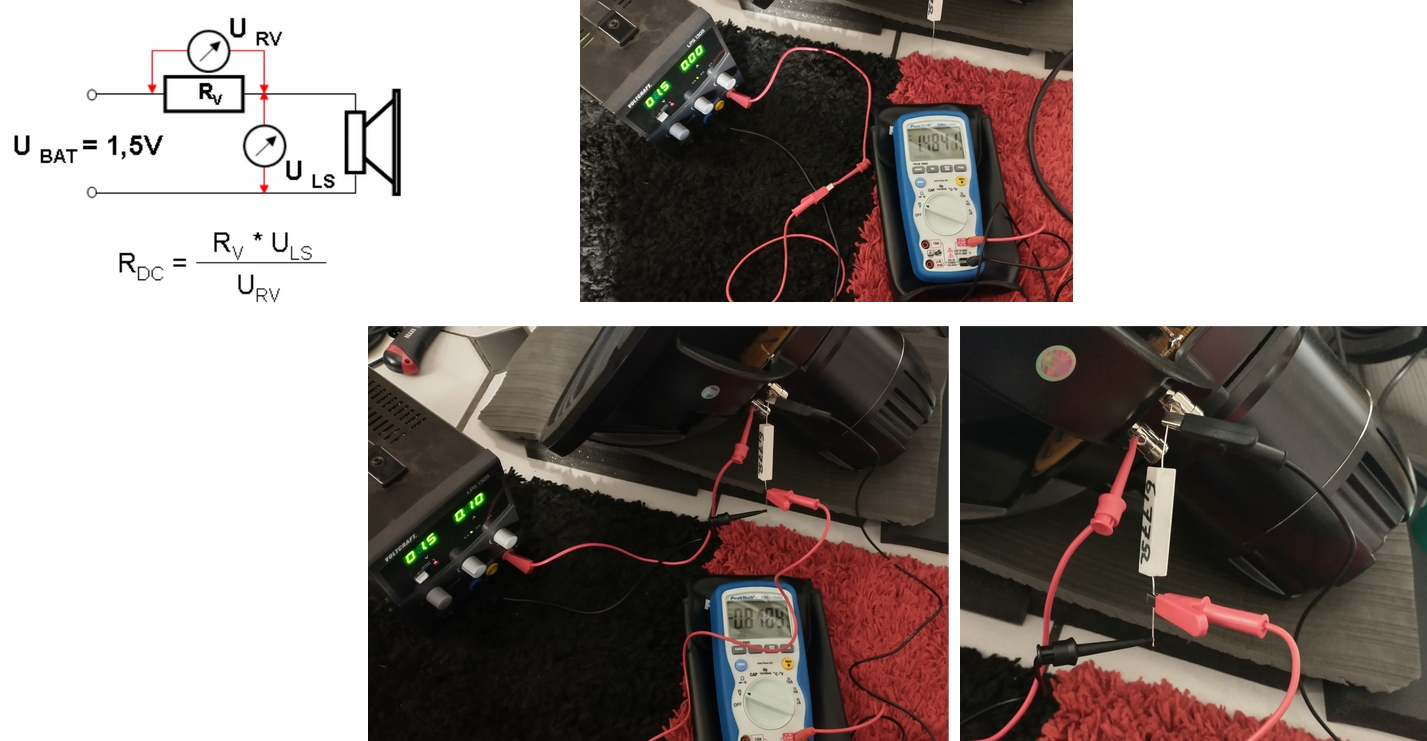

    3.1.5 Gleichstromwiderstand der Spule Re (= Rdc): Wie in Handbuch beschrieben per Gleichstrom über Referenzwiderstand gemessen.

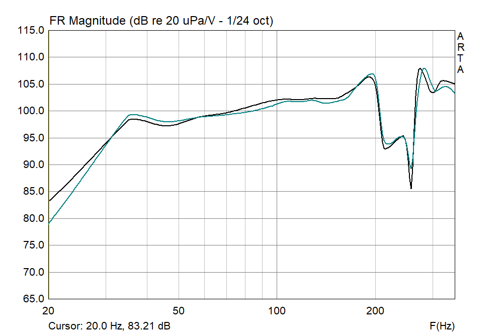

    Überprüfen der Wiederholgenauigkeit: Mich hat interessiert, ob die Messungen untereinander stimmen oder ob die schon so stark streuen, das keine Aussage möglich ist. Habe das Vorgehen Hier genau beschrieben.
    https://paforum.de/index.php?attachm...clipboard-png/

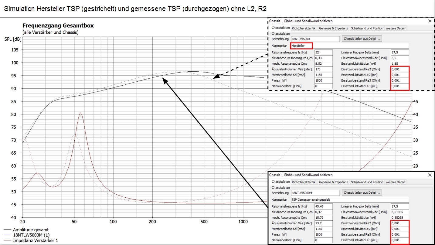

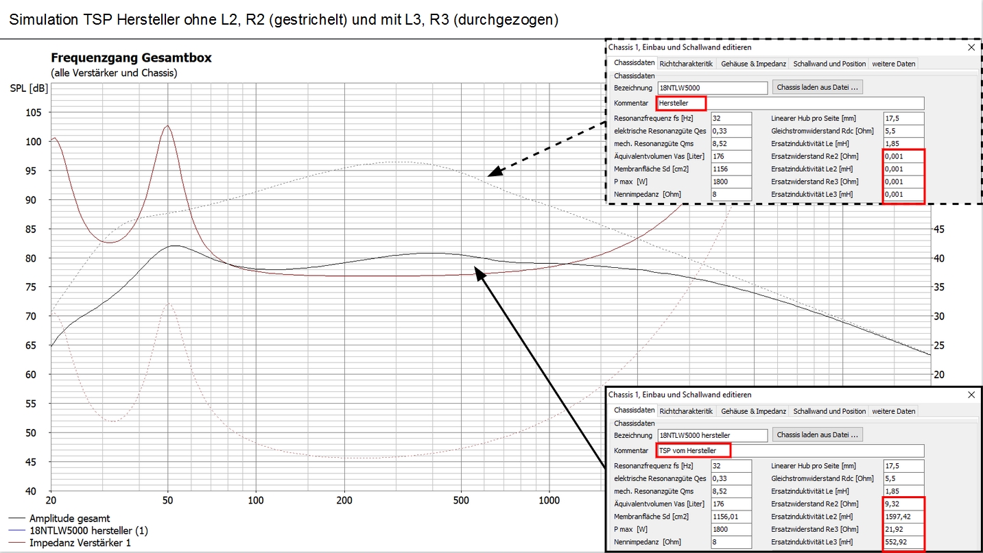

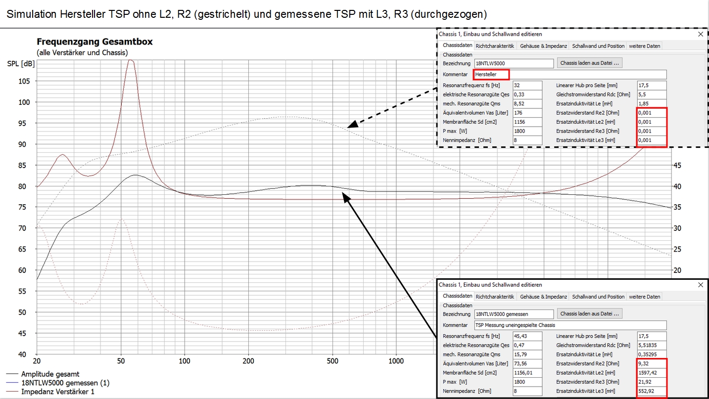

    Simulation mit gemessenen TSP: Da die gemessenen TSP stark von den herstellerangaben abweichen, habe ich die Daten in BoxSim eingegeben und das Ergebnis verglichen. Das funktioninert allerdings nur, wenn ich ausschließlich Le eingebe. Kommen die gemessenen L2, R2, L3, R3 hinzu kommt nur noch Murks bei raus.
    Gestrichelt: Herstellerangabe, Durchgezogen: Messwerte:
    Gestrichelt: Chassis 1,3,4, Durchgezogen: Chassis 2:

    1. Die gemessenen TSP weichen stark von den herstellerangeben ab. Ist das normal? Oder verschiebt sich zum Beispiel die Resonanzfrequenz beim Einspielen noch um 13 Hz nach unten? Oder sind die Chassis defekt bzw. haben eine zu starke Abweichung vom Soll?
    2. Ist es normal das Chassis 2 aus der Reihe fällt? Der Einfluss in der Simulation ist zwar nicht groß, trotzdem ist es sehr auffällig das nur ein Chassis abweicht. Sollte ich da mal beim Händler nachfragen? Oder gleicht sich auch das beim Einspielen an?
    3. Der Wert Le weicht sehr stark von den Herstellerangaben ab. Das kommt mir ziemlich komisch vor. Auch wenn ich L2, R2, L3, R3 in die Simulation eingebe ist das Ergebnis unbrauchbar. Habe ich da was falsch gemacht
    4. Generelle Frage: Habe ich richtig gemessen, oder ist irgendwo ein grober Fehler? Sind die TSP die dabei rausgekommen sind sinnvoll und brauchbar?

    Mit einem ohmschen Widerstand habe ich das Messsystem tatsächlich noch nicht überprüft. Eigentlich naheliegend, aber da bin ich irgendwie nicht drauf gekommen. Werde ich bald nachholen.
    Ich hatte mir eigentlich schon gedacht das die Werte nicht ganz genau stimmen werden. Vor allem komplett uneingespielt. Hatte mich nur irritiert das die Abweichungen so groß sind. Aber der unterschied in BoxSim ist wirklich relativ gering, was mich ziemlich überrascht.

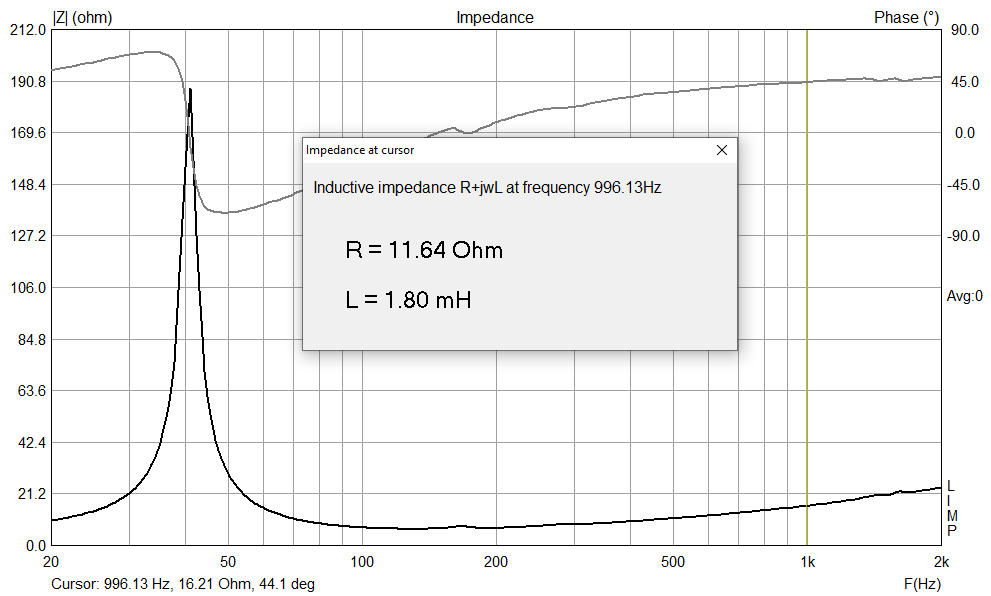

    Anhang 61944

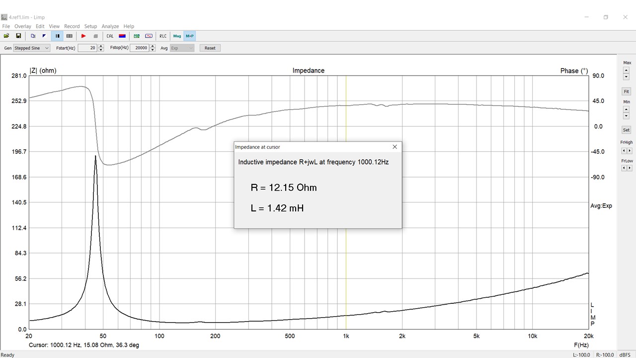

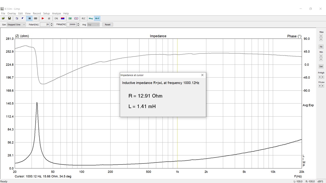

    Das Thema Le habe ich immer noch nicht verstanden. Wenn ich die gemessenen TSP inklusive L2/R2 und L3/R3 in BoxSim eingebe, kommt nur Käse bei raus. Kann man die dann einfach ignorieren? Weil eigentlich ist das ja Teil vom Ergebnis (Estimated lossy inductor model: Le+L2||R2+L3||R3).
    Anhang 61946 Anhang 61945 Anhang 61947

    4. bei deiner Einspannung bin ich mir nicht sicher ob du die Lüftungsschlitze am Korb damit teilweise verschliesst, was die Messung beeinflussen könnte. Kann ich nicht 100% sagen - dazu haben die Fotos eine zu geringe Auflösung bzw. nicht ganz geeignete Perspektive. Darauf kannst du jetzt aber selbst achten, nachdem ich dich darauf hingewiesen habe.
    Aja, und Zusatzmasse an der Dustcap, und das Chassis mit nach vorne zeigender Dustcap montiert? MMn resultiert das in einer unsymmetrischen Last für die Aufhängung, für die sie nicht konzipiert ist. Ob es die Messung beeinflusst kann ich nicht sagen. Aber he, nachdem ich inzwischen von drei Personen mit teildefekten 18NTLW5000 weiss, würd ich das lassen. Das Chassis scheint nicht ganz unempfindlich zu sein.

    Du weißt, dass ab ARTA(Limp)-Version 1.9.2 die alte ARTA-Meßbox zur Kalibrierung bei der Impedanzmessung umgebaut werden muss?
    Hier
    https://www.roul-diy.de/arta-messbox...er-arta-1-9-2/
    hat Raoul das sehr schön und ausführlich beschrieben, aber auch hier gilt - bitte ignorieren, wenn das auf Dich / Dein Equipment nicht zutrifft.

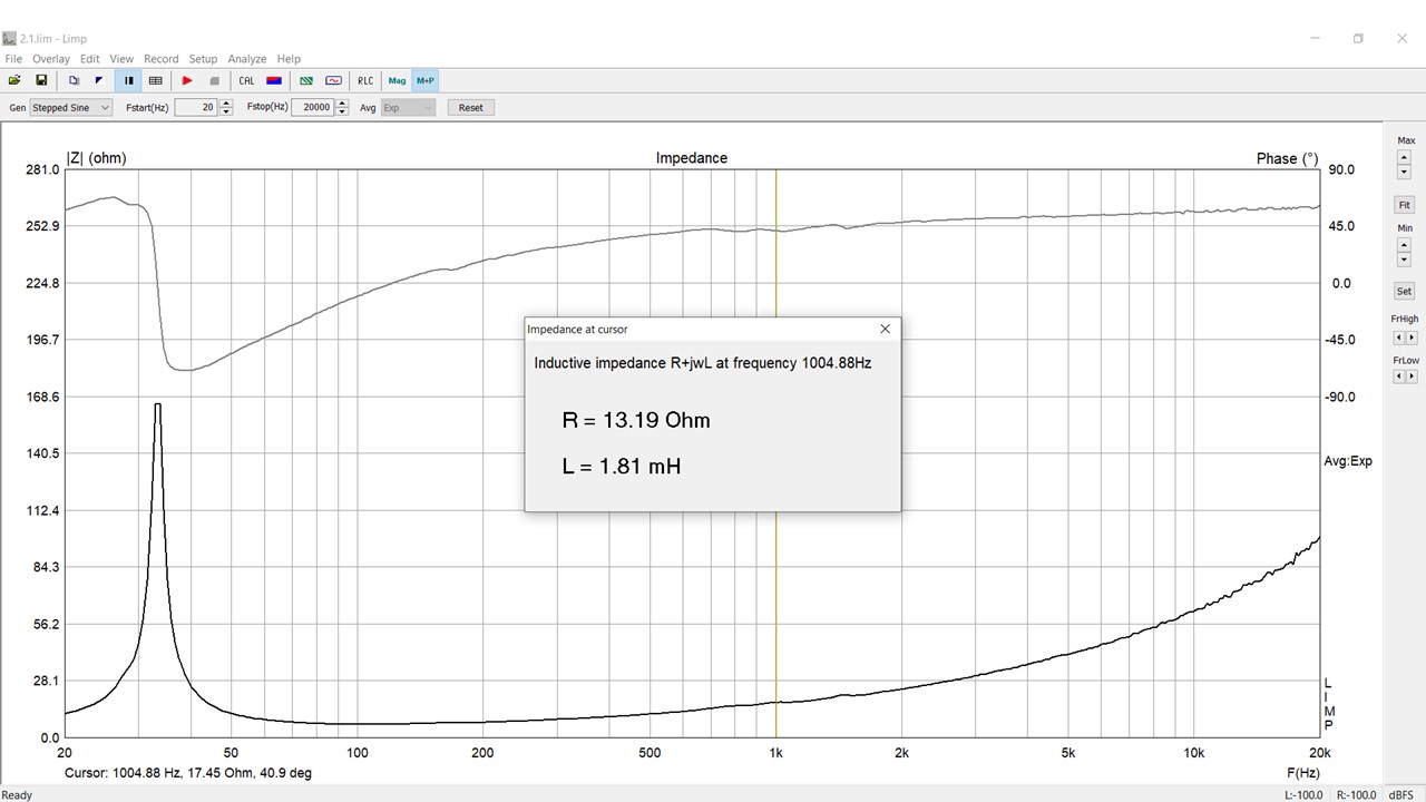

    Zum Thema Le folgendes Vorgehen. Gelben Marker auf 1000Hz setzen. Dann den Button "RLC" klicken. Dann kommt ein plausibeler Le Wert raus.

    bitte erst wie von Don Key beschrieben, zuallererst an einem neu aufgebauten Messstem, unbedingt die Impedanzmessung an einem Referenzwiderstand (ca. 4….20 Ohm)vornehmen und Messbox je nach ARTA Version aufbauen. Das muß eine horizontale Linie ergeben, oder im schlimmsten Fall durch die Kabelinduktivität leicht ansteigend. Anschliessend die Messleitung wie in der Doku beschrieben kalibrieren. Dann muß die Impedanz-Linie total horizontal sein. Erst dann weisst du, ob dein Messystem richtig misst. Wenns dann einmal kalibriert wurde, müssen prinzipiell die darauf folgenden Messungen nicht mehr neu mit einem ohmschen Widerstand überprüft werden, kannste aber trotzdem machen.
    Darauf kann man nicht häufig genug hinweisen.

    das erhöhen der Signalstärke (wie hoch ?) ist imho der falsche Ansatz.
    Nach Albert Neville Thiele und Richard H. Small sind die Parameter reine Kleinsignal Parameter.
    Sicher kann man auch mit höheren Spannungen messen - das Ergebnis sollte man dann tunlichst nicht TSP nennen.
    Dazu noch ein Zitat von hier:
    https://www.hifi-selbstbau.de/grundl...rtgeschrittene
    Vor ein paar Jahren habe ich mal im Rahmen eines Vergleichstest die Impedanz von verschiedenen Chassis auch mit einem professionellen Messsystem gemessen. Als Messfunktion wurde eine Übertragungsfunktion gewählt. Neben der Amplitude und Phase der Impedanz wurde dabei auch die sog. Kohärenz bestimmt. Diese Größe gibt Auskunft darüber, wie gut das Antwortsignal (hier: Spannung über Chassis; Vorwiderstand und Chassis in Reihe) durch das Referenzsignal (hier: Spannung über Vorwiderstand und Chassis = Ausgangsspannung des Verstärkers) erklärt werden kann. Bei niedrigen Anregungspegeln war die Kohärenz bei allen Frequenzen fast 100%. Wurde jedoch die Anregung erhöht, brach die Kohärenz um die Resonanzfrequenz herum auf unter 80% ein und die Übertragungsfunktion war in diesem Bereich leicht "verzappelt" und "verbogen". Seitdem führe ich Impedanzmessungen bei recht geringen Pegeln durch um diesen Effekt zu vermeiden!
    Das von mir, so lax, als einwobbeln genannte Vorgehen ist allgemein (auch bei den Herstellern) üblich um die TSP zu ermitteln.
    18S gibt das in seinen Datenblättern mit dieser Formulierung an:
    Thiele-Small parameters are measured after a high level 20 Hz sine wave preconditioning test.
    Imho ist der Effekt (weitgehend) nicht dauerhaft, sondern dient nur zur Ermittlung der TSP.......das ist m.W. weithin bekannt.
    Chassis senkrecht einspannen und die Zusatzmasse um die Schwingspule "herum" anbringen ist ebenfalls allgemein üblich.

    Ich habe bisher mit dem in Handbuch angegebenen 200 mV gemessen. Höhere Pegel habe ich während einer kontinuierlichen Multitone Messung mal ausprobiert, aber nicht weiter verfolgt, da die Ergebnisse (die Impedanzkurven) auf den ersten Blick gleich aussahen. Die Messspannung war aber insgesamt auch nicht mehr als 2,5V. Vielleicht teste ich das nochmal mit erheblich mehr Leistung, um zu sehen was dabei rauskommt.
    @hoschibill: Danke für den Hinweis. Werde ich auch mal ausprobieren. Aber warum wird Le bei den errechneten TSP dann "Falsch" ermittelt?
    @Don Key: Ich benutze tatsächlich keine SwitchBox, sondern ein Holzbrett mit Kabeln. Zur Kalibrierung klemme ich einfach das Chassis ab.
    Anhang 61952

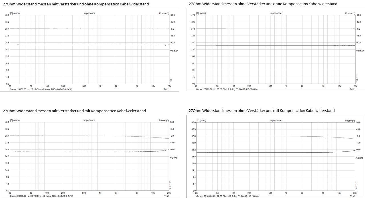

    Gestern habe ich mein Messaufbau mit einem 27 Ohm Widerstand getestet. Scheint soweit alles zu funktionieren. Allerdings ist mir dabei aufgefallen, dass der Impedanzverlauf sich ändert, wenn man die Funktion "Kompensation der Messleitung" verwendet. Auch die Messung mit kurzgeschlossener Leitung sieht anders aus als im Handbuch. Dort ist die Phase aufsteigend, bei mir ist die abfallend bzw. Wannenförmig. Unabhängig davon, ob ich nur das Interface oder noch einen Verstärker benutze. Habe ich vielleicht doch irgendwo einen Fehler drin?
    Anhang 61956 Anhang 61954 Anhang 61955

    Ich konnte das Phänomen kürzlich das erste mal messtechnisch festhalten. Schwarz jeweils das intakte Chassis, türkis das teildefekte; im gleichen Gehäuse (BR 160l, 32 Hz Tuning). Beide Messungen GPM 2m, skaliert auf 1m. Links Frequenzgang / Wirkungsgrad @ 2,83V, rechts Max. SPL @ 10% THD:
    Anhang 61957Anhang 61958
    Wir sehen einen vernachlässigbaren Unterschied bei der Kleinsignalmessung. Bei der Grosssignalmessung fällt auf dass um das Tuning des Gehäuses, also dort wo der Resonator den Hub des Chassis bedämpft, beide auf einem Level spielen - bei Frequenzen direkt darüber, wo sich das Hubmaximum des Konstrukts befindet, das teildefekte Chassis bis zu 4 dB leiser.
    Für die Chassis des Erstellers des verlinkten Threads im HiFi-Forum hab ich leider keine Maximalpegelmessungen; aber es zeigte sich dort das gleiche Bild, bzw. noch schlimmer: bei Kleinsignal war nichts auffällig, weder von der Frequenzgangmessung noch vom hören her - jedoch konnten wir im Hörtest nur 10 dB (!) weniger Input fahren als bei unseren, bis das Chassis subjektiv (sichtbar / hörbar) an seine Hubgrenze kam.
    Und wie gesagt gibt's dann noch einen dritten Fall, aus Frankreich, den ich kenne, bei dem aber schon bei Kleinsignal Probleme zu erkennen gewesen sind.

    Zitat von Rainer_Zufall Beitrag anzeigen
    Die Einspannung greift übrigens nur um den Magneten. Die Öffnungen sollten eigentlich alle frei sein. Habe gerade keine wirklich scharfen Bilder zur Hand, aber sollte hier erkennbar sein:
    Anhang 61951
    Das passt. War auf den anderen Fotos nicht so klar zu erkennen.
    Guter Tip. Standardmässig wird der Wert ja bei 1 kHz abgenommen. Darum auch die gängige Bezeichnung "Le1k".

    Ich habe die RLE Messung bei 1kHz gestern bei ein paar gespeicherten Messungen getestet. Hat echt gut funktioniert. Eine Messung ist an den Herstellerwert ziemlich nah dran, eine weicht ein wenig ab, aber ist immer noch deutlich näher dran als über die TSP. Ist auch egal ob die Messung mit oder ohne Zusatzmasse durchgeführt wurde. Jetzt muss ich nur noch herausfinden, warum der eine Messwert abweicht. Werde wohl ein Chassis noch mal vermessen und genau auf alle Randbedingungen achten.
    Anhang 61964 Anhang 61965 Anhang 61966
    Hat dazu vielleicht jemand eine Idee? Habe ja immer noch die Befürchtung das ich falsch messe oder sich irgendwo ein Fehler eingeschlichen hat.

    Hier übrigens die Le des von mir gemessenen Exemplars mit hoschibill's Methode:
    Anhang 61967
