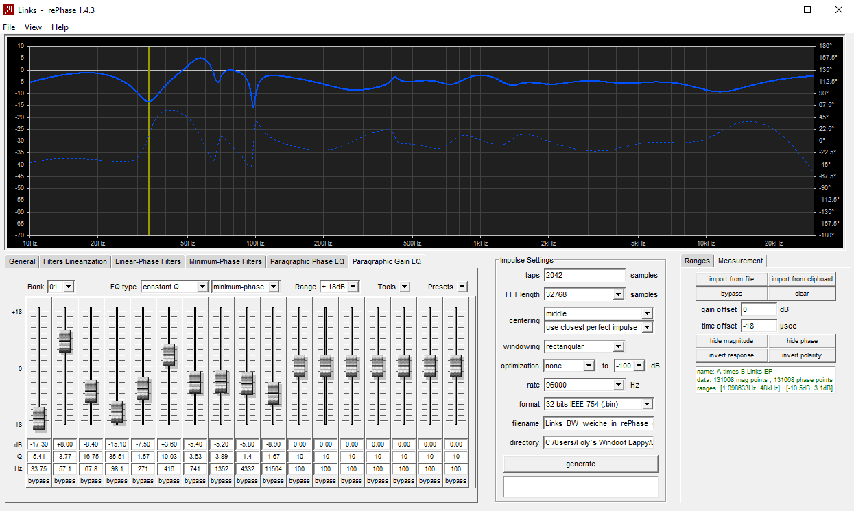

    Lautsprecher zum Sitzplatzt Entzerren durch rePhase in Verbindung mit REW
    Hallo Hifi-Gemeinde!
    Ich würde gerne rePhase besser verstehen.
    Ich Messe nur aus Hobby, bin also in Sachen Phasenkunde etc. womöglich nicht nur Grün hinter den Ohren.
    Es gibt gefühlt unendlich viele Einstellungen in rePhase, aber was man damit alles machen kann ist nur schwer für mich zu erkennen.
    Alle die die es können, machen meist ein Geheimnis daraus oder wollen Geld dafür und Beispiele findet man kaum bis gar nicht.
    Wer hat Erfahrung mit dem Programm, und wer hat schon erfolgreich damit sein Heimkino Entzerrt / Korrigiert?
    Würde mich auf Antwort freuen
    MfG Alex

    Ich würde gerne eine 10 Punkt Messung inkl. Sitzposition Entzerren.
    EQ wurde auch in REW erstellt und fürs Beispiel einfach nur flach gelassen.
    Also Sprich Messungen erstellt in REW
    0-9 Messungen
    0=Sitzposition
    Da ist auch wieder die Frage, wie man genau bei so etwas vorgeht.
    Meine Vorgehensweise Schildere ich noch kurz
    Wie schon geschrieben Messungen 0-9
    Mittelung erstellt inkl. EQ korrigiert etc.
    Dann EP erstellt und beides Exportiert für rePhase
    Sooooo
    Soweit ich gelesen habe kann man die Frequenzweiche des Lautsprechers in rePhase mit berücksichtigen etc. was ich zuvor auch in Filters eingestellt habe.
    Aber wie geht man vor?
    Wenns bessere Methoden gibt bin ich da natürlich auch Neugierig :)
    Sehr Interessant: "Womit ich gute Erfahrungen gemacht habe, ist die von Vituix durch Filter und Frequenzgang berechnete Phasen-Verschiebung mit recht einfachen Filter zusätzlich zu entzerren. Also quasi Phase-Linear-Filter zu benutzen." Wie geht man da vor?

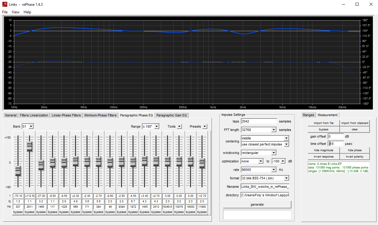

    Hier mal meine geladene EP & die korrigiert soweit ich denke
    Anhang 61457Anhang 61458
    Wenn ich anschließend die EQ´s einfüge kommt das hier heraus. Jetzt frage ich mich nur, kann man ab hier weiter korrigieren? Oder noch etwas anders einstellen? Oder passt das überhaupt :confused:
    Anhang 61459

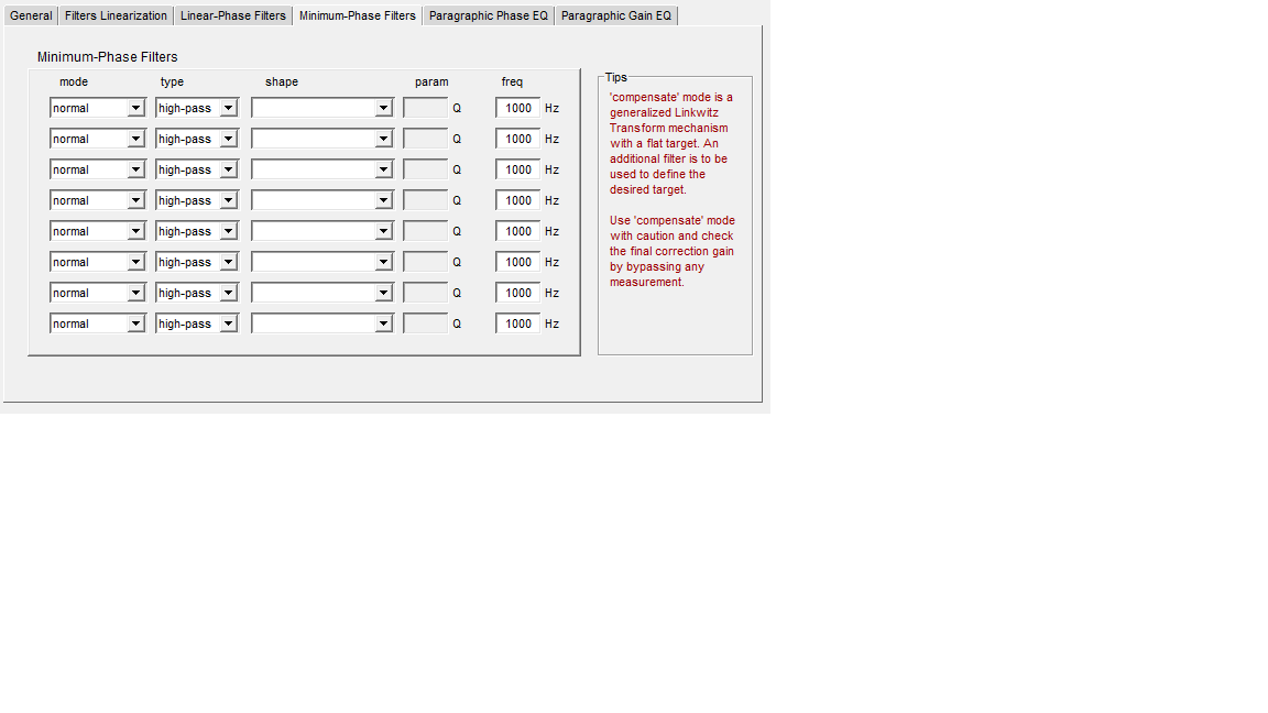

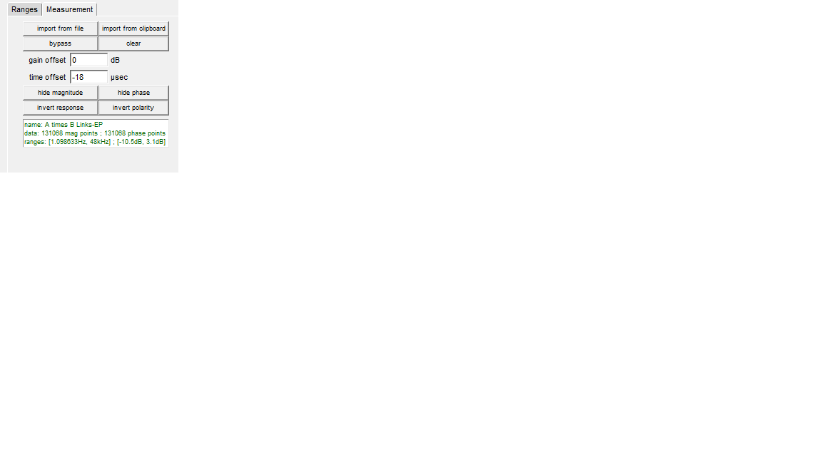

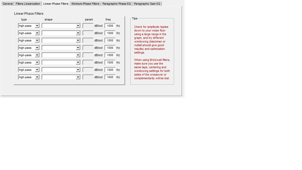

    Wäre auch Hammer wenn mir jemand mal die ganzen Fenster erklären könnte Anhand meines Beispiels. Kann auch gerne meine Messung Hochladen
    Anhang 61460Anhang 61461Anhang 61462

    Ich habe in REW eine Messung erstellt vom Linken LS (L0)
    Auf Sitzposition 90° genau Kopfachse
    1. 10 Punkt Messung
    2. Averange
    3. EQ erstellen in REW
    4. Exportieren der beiden Zieldateien (Exportieren als file & impulse resp. as wav vom LS)
    5. Inportieren der wav
    6. AxB mit L0 & Inportierung
    7. Fensterung entsprechend einstellen und MP erstellen
    8. EP erstellen und exportieren für rePhase
    9 rePhase öffnen und die EP laden
    10 General anpassen & offset anpassen
    11 Filters L auf Weiche von LS einstellen (Herstellerangabe)
    12 Phase Richtung 0 Mitteln
    13 Exportierte file in rePhase laden und anschließend bin für DSP erstellen
    Ich hoffe es ist einigermaßen verständlich so wie ich es geschrieben habe :)
    Grüße Alex

    ehrlich gesagt, erschließt sich mir die Zielsetzung deines Vorgehens nicht.
    Kann aber auch sein, dass ich da einfach etwas nicht verstehe.
    Vielleicht kann jemand anders noch mal etwas generell zu dem Vorgehen sagen?
    mMn sind schon die ersten beiden Schritte (10 Messpunkte und Mittelwerte bilden) nicht für den Ansatz einer Phasenkorrektur geeignet.
    Oder willst du nur die Phasenverschiebung, die durch die REW-EQ-Filter erzeugt werden, korrigieren?
    Bitte schreib noch mal, welche Phasenverschiebungen korrigiert werden sollen.
