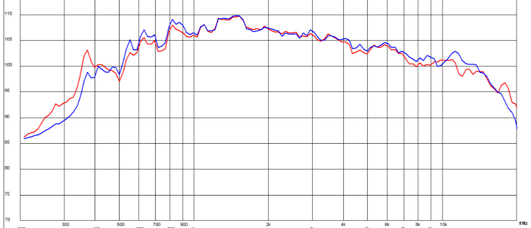

    Hallo Selbstbaufreunde,
    Bisher benutze ich den BMS 4590 mit Limmer Horn 33 für den MT-/HT-Bereich an meinen Boxen. Ich habe jetzt einen Radian 950PB Beryllium Treiber zum Testen bekommen. Dazu habe ich den Radian an das Limmer Horn geschraubt und eine einfache Weiche mit 800Hz Trennfrequenz gebaut
    Der Radian Treiber klingt wirklich sehr gut, ist aber im Stimmenbereich bei mir im Raum zwischen 2000 und 5000 Hz sehr präsent. Mit einem externen Equalizer kann man das ganz gut wegregeln.
    Da ich aber sowieso eine neue Weiche brauchen würde, habe ich mich mit meinen Anfängerkenntnissen (!!!) dann mit der Weichenthematik beschäftigt.
    1.
    Zunächst habe ich die Werte für den Spannungsteiler (RV – RL) verändert, um die Signalhöhe an den Bassbereich anzugleichen.
    Wenn ich mir andere Schaltungen ansehe ist das Verhältnis zwischen RV und RL bei mir sehr groß. Kann das sein, sehe ich damit andere Auswirkungen nicht?
    2.
    Dann habe ich einen Saugkreis nach den Formeln im Internet gebaut, der aber sogar eine gegenteilige Wirkung zeigt, siehe rote Kurve. Selbst wenn ich die Bauteilewerte extrem verändere, z.B. Csaug von 5,6 bis auf 100µF macht der Saugkreis nicht das, was ich erwartet habe.
    So bin ich auch auf dieses Forum gestoßen, da schon mal jemand eine ähnliche Frage hatte.
    Mache ich einen Denkfehler bezüglich des Einsatzes eines Saugkreises?
    Ein Sperrkreis, den ich auch versuchsweise gebaut habe zeigte deutlich mehr Wirkung bei der Bedämpfung im gewünschten Frequenzbereich. Da liegen die Bauteile aber im Signalweg und deshalb interessiert mich die Saugkreislösung.
    Vielleicht kann mir jemand etwas dazu sagen oder hat vielleicht schon einmal etwas mit einer Weichenschaltung für den Radian gemacht.
    Und wie geschrieben, es ist Neuland für mich.

  • 24.06.2021, 17:25
    ChorusX
    Vielen Dank für Eure schnelle Rückmeldungen!!!!
    Ich bin nun dem Rat gefolgt und habe den Saugkreis vor die Widerstände gelegt.
    Das hat den Frequenzgang deutlich geglättet, siehe angeheftete Messung.
    Bin aber noch nicht weitergekommen, wie ich den Bereich um 4000 Hz, den ich auch als "Störer" ausgemacht habe, mittels des Saugkreises gezielt dämpfen kann.
    Vielleicht jetzt doch noch einen Sperrkreis vor dem Radian?
    Werner

    Matthias, Michael,
    ich fange doch gerade erst an. Ich hätte natürlich auch eine Grafik der Impedanzmessung eingestellt, aber die ARTA Messbox, die ich mal zum Bau einer Impedanzlinearisierung verwendet hatte, ist nicht mehr auffindbar. Ich muss erst eine neue Box bauen.
    Über den Höhenabfall im oberen Frequenzbereich (siehe Originalmessung im Anhang) hatte ich mich auch schon gewundert, da ich einige Boxen Beispiele mit den Radians ohne einen zusätzlichen Hochtöner in der Box im Netz gefunden habe.
    Grüße!!!Anhang 61318
