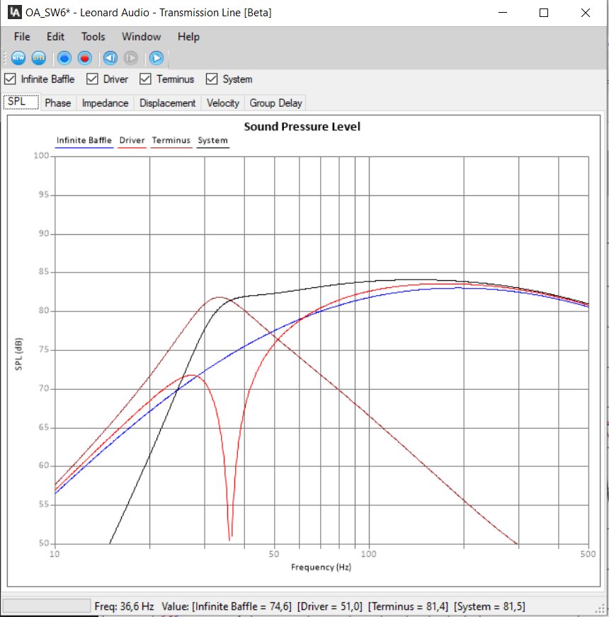

    Also LA-Transmissionline angeschmissen und mal geschaut, was mit dem Chassis denn für lustige Gehäuse möglich wären...
    ... und, wer hätte es gedacht, ich bin bei einer Transmissionline gelandet (erst wollte ich ein hornähnliches Konstrukt, aber das wäre für die angestrebte Abstimmfrequenz für meinen Geschmack einfach zu groß geworden.
    Apropos Abstimmfrequenz: Es sollten 35 Hz werden und da ich noch ein günstiges Subwoofermodul brauche, habe ich mich erstmal für das AM 80 von Mivoc entschieden - auch weil das Mivoc-Modul gerüchteweise beide Treiber parallel angeschlossen treiben können soll. Die Simu für das Gehäuse habe dann so angepasst, dass der Frequenzgang spiegelbildlich zur fest eingebauten Bassanhebung des Submoduls läuft. Und was ist schließlich bei der Simu herausgekommen (es wurde nur für einen Treiber simuliert, beide Treiber sitzen aber am Ende impulskompensiert gemeinsam im doppelt so tiefen Gehäuse)?
    Anhang 60667
    LA-Transmissionline Simulation für den SW 6.01

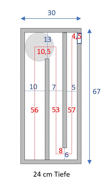

    Und wie faltet man sowas in ein noch halbwegs handliches Gehäuse?
    Anhang 60670
    Schnittzkizze der dreimal gefalteten Transmissionline für den SW 6.01
    (die Skizze steht im Verglaich zu allen anderen Abbildungen hier auf dem Kopf ;))
    Optisch könnte das dann wie folgt aussehen.
    Anhang 60669
    Optik für die ChlangBase2
    Mir gefällt das alles bisher sehr gut, höre aber gerne konstruktive Kritik von euch, die auch noch auf fruchtbaren Boden fallen kann, da ich bis jetzt weder Holz besorgt noch das Mivoc-Modul bestellt habe.

    ad hoc: die chassisposition ist um 8~10cm näher am lineanfang als bei der deiner simu. macht sich zumindest lt. jener bemerkbar - die frage ist jedoch, ob man dies tatsächlich auch hört. als möglichen ausweg böte sich evtl. an, die line am anfang nochmals um 90° zu falten und so mehr linelänge bis zur chassisposition zu generieren.
    in dem zusammenhang fiel mir dann auf: irgendwie scheint ad hoc die abwicklung deiner ansichten nicht ganz zusammenzupassen: chassis knutscht modul? (oder wurde das bereits geprüft? dann ist meine anmerkung zu ignorieren.)
    und da ich das ganze dann bereits im ajhorn drinhatte, habe ich noch eine andere chassisanordnung simuliert - würde jedoch bedingen, daß die chassis an deutlich unterschiedlichen positionen sitzen.
    generell scheint mir - lt. ajhorn - deine line für das am80 etwas zu tief abgestimmt, ein am120 würde hier bässer passen.
    frage in diesem zusammenhang: bleibt der werksseitige boost des am80 erhalten, oder wird dieser deaktiviert?
    Anhang 60671
    simu:
    schwarz: lt. skizze base
    rot: lt. simu base
    blau: chassisposition geändert
    grün: abstimmung höher

    Hey Martin,
    Danke für die umfassende Analyse! :ok:
    ad hoc: die chassisposition ist um 8~10cm näher am lineanfang als bei der deiner simu. macht sich zumindest lt. jener bemerkbar ...
    Die Chassis-Position ist von mir so gewollt. Es ist der einzige Bereich der Line in dem ich die beiden Chassis impulskompensiert (und überhaupt geometrisch) in die Box hinein bekomme. Dazu musste ich die Line in diesem Bereich auch etwas vom Querschnitt her aufweiten. Der Aufweitung arbeiten wiederum die Chassis entgegen, die in die Line hineinragen.
    Du hast auch richtig analysiert, dass die Chassis in der Simu einige cm weiter vom Anfang der Line entfernt sind als auf der Zeichnung. Das ergibt sich aus meiner Erfahrung, dass eine stärkere Bedämpfung am Anfang der Line (wie sie auch hier beabsichtigt ist) deren Wirklänge am Anfang vergrößert und damit der optimale Punkt für die Einkopplung der Chassis nach vorne rückt. Ob das jetzt auf den letzten Zentimeter passt, muss sich beim Messen und der Feinabstimmung der Bedämpfung zeigen.
    Und wenn das Mivoc-Modul geometrisch den Chassis in die Quere kommen sollte, wird es einfach entsprechend höher eingebaut - das sieht dann zwar nicht mehr so gut aus, sollte aber nicht wirklich schlimm sein, da es die Rückseite ist. ;)
    Sehr spannend! Die erste Störstelle nochmal 100 Hz nach oben zu schieben würde die sinnvolle obere Trennfrequenz des Subwoofers deutlich verbessern. Ich habe mich bewusst für eine impulskompensierte Bauweise entschieden - mit entsprechender Faltung wäre das wohl auch bei dieser Anordnung denkbar, scheint mir aber recht kompliziert umzusetzen. Da der Subwoofer recht tief (< 100 Hz) getrennt werden soll, scheint es mir in diesem Fall auch nicht soo dringend. Merke ich mir aber bestimmt für das nächste Mal! :thumbup:
    Bisher sollte der Boost beim AM 80 bleiben und daher wurde bewusst fallend auf 35 Hz abgestimmt (passt meiner Meinung nach zu den Messungen des AM 80 bei Timmermans). Meine Simus mit LA Transmissionline haben bisher eigentlich immer sehr gute Übereinstimmung mit den Messungen erreicht. Mit AJ Horn habe ich nicht simuliert, weil ich in LA Transmissionline die einzelnen linearen Abschnitte der Line direkt eingeben kann und keine Näherung sich ändernder Querschnitte annehmen muss (und ich bin einfach deutlich schneller in LA Transmissionline :rolleyes:).

    hallo chlang,
    impulskompensiert hatte ich überrissen, daher auch meine anmerkung, evtl. im bereich des anfangs nochmals zu falten ;)
    1. Warum meinst du, dass das AM 120 bässer :D passt? Meiner Recherche nach ist es sowieso höchstens noch gebraucht zu erwerben und ich bin nicht sicher, ob es die niedrige Last treiben kann (beim AM 80 habe ich zumindest Hoffnung :eek:).
    2. Wo gibt's ne Doku zur Deaktivierung des Bassboosts beim AM 80 und was könnte das hier deiner Meinung nach bringen?
    lastverhalten kann ich nichts sagen...aber zwei ohm (siehe den reiter linksunten in der simu) sind auch fürs am80 ne harte ansage :eek:
    das am80 hat den boost bei 38hz, das am120 bei 32hz. wo genau der subsonic eingreift kann ich ohne nachrecherchieren nicht sagen. mein hinterstübchen meinte jedoch, daß dieser ebenso um diese 6hz unterschied differiert.
    eine anleitung zur deaktivierung des boosts sollte sich im netz finden lassen. auf die schnelle fand sich das hier im nebenforum - ob sich das jedoch auf das am80mk2 übertragen lässt kann ich definitiv nicht sagen.
    (daß solche arbeiten lediglich von fachpersonal erfolgen sollten sowie die garantie erlischt sollte klar sein.)

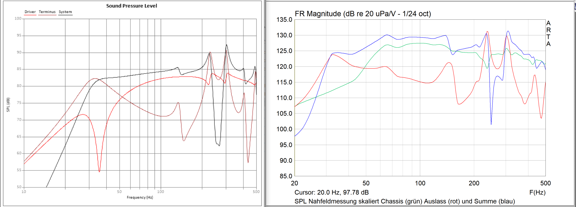

    Inzwischen hat die TML auch schon mal ins Mikro gebrummt und es kommen tiefe Töne raus - zu tief, das Ding ist noch überdämpft, aber das wird...
  • 03.07.2021, 09:19
    Schon, irgendwie würde das was werden und die TML geht auch tief (hört man schön beim Messen). Aber so ganz begeistert bin ich nicht. Bei 65 Hz taucht in der (Nahfeld-)Messung eine Überhöhung auf, die ich in der Simulation nicht bekomme und von der ich nicht weiß, woher sie kommen könnte (ansonsten passt die Simu sehr gut!). Diese Überhöhung lässt sich auch durch Bedämpfung nicht in den Griff bekommen (ist sowohl in der Chassismessung als auch am TML-Auslass zu sehen). Zur Veranschaulichung stelle ich mal die Simu und die Messung der unbedämpften TML hier ein.
    Anhang 61405
    LA-Transmissionline Simu und Nahfeldmessung der TML
    Als nächstes versuche ich wohl eine Bassreflexvariante mit Absorber im Reflexkanal - mal sehen ob das ansehnlicher wird... :schnarch:
  • 03.07.2021, 09:43
    Moin Christian,
    testhalber könntest Du ja 'mal ein Chassis 'rausnehmen, das Loch verschließen und dann nochmals die so erstellten Messungen mit der entspr. Simu vergleichen.
    Hast Du evtl. beim Errechnen der Ersatzparameter von 2(!) Chassis irgendwo einen Fehler gemacht ?
    P.S.: fres der Chassis darfst Du bei zweien natürlich nicht einfach addieren ... :p :D
  • 03.07.2021, 09:54
    wilbur11
    Hallo Chlang,
    ist das evtl eine Reflexion vom Boden?
    Kannst Du vielleicht die Box im Garten hoch hinstellen und dann nochmal messen?
  • 03.07.2021, 10:48
    Moin Willi,
    'ne Bodenreflektion wird sich nicht in einer Nahfeldmessung zeigen.
    Da wird an der Box(/Chassis) selber wohl 'was "krumm" sein.
    Hast Du (Christian) 'mal die Impedanz bezügl. etwaiger Stehwellen gemessen ?
    Harmonieren 65 Hz evtl. mit der Gehäusehöhe ?
  • 03.07.2021, 11:29
    wilbur11
    Da hast Du recht Matthias, da habe ich nicht richtig hingeguckt!
