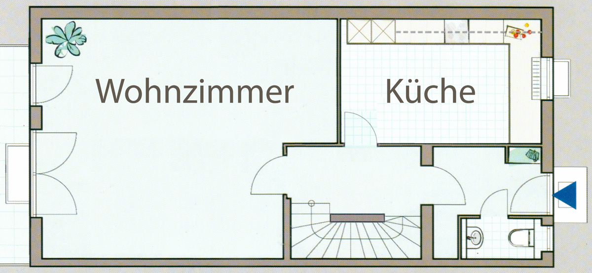

    Wir leben in einen Reihenhaus bei dem Küche und Wohnzimmer durch eine Leichtbauwand getrennt sind, die leider gut schalldurchlässig ist - zumindest im Bass und den unteren Mitten. Obwohl in der Küche nur mickrige Lautsprecher stehen macht es keinen Spaß, im WoZi Musik zu hören wenn in der Küche gleichzeitig ein anderes Programm läuft. Selbst wenn es gar nicht so laut spielt.
    Anhang 60477
    Die Leichtbauwände haben wir vor Kauf des Hauses einziehen lassen weil wir die Koch-Düfte nicht im WoZi und im ganzen Haus haben wollten. An Schalldämmung haben wir damals nicht gedacht, es ist also davon auszugehen, dass in der Wand nur minimale Dämmung liegt. Der Boden geht von Küche zu WoZi durch, er unterscheidet sich nur insofern dass in der Küche gefließt ist während im WoZi Parkett liegt.
    Auch die anderen im Grundriss dünn eingezeichneten Trennwände sind in der gleichen Ständer-Rigipsplatten-Leichtbausweise ausgeführt.

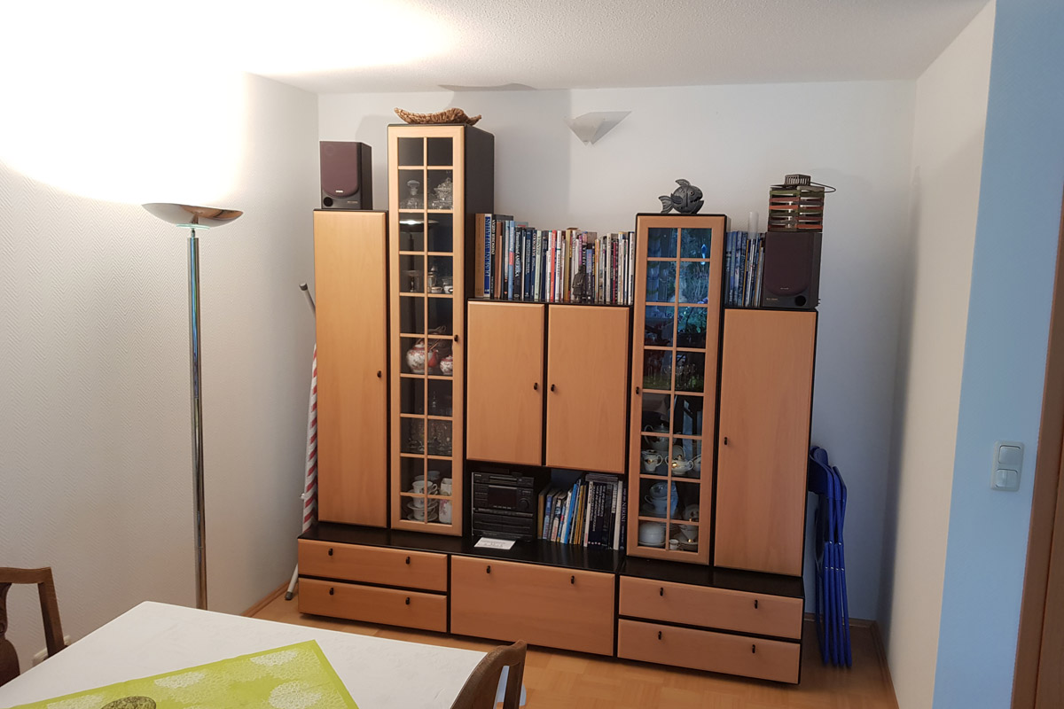

    Irgendwann demnächst wollen wir die alte Schrankwand, die im WoZi die Nische vor der Leichtbauwand zur Küche nur unzureichend ausfüllt, durch eine neue, genau eingepasste ersetzen.
    Anhang 60478
    Das wäre dann der geeignete Zeitpunkt um die Wand akustisch abzudichten.
    Da fragt sich jetzt, wie wir das am besten machen:
    - die bestehende Leichtbauwand lassen wie sie ist und nur die Schrankwand schalldicht machen: geht das überhaupt?
    - eine zusätzliche Dämm-Wand vor die bestehende Leichtbauwand setzen? Kommt dann nicht immer noch zu viel Schall durch die seitliche Leichtbauwand von der Küche?
    - die bestehende Leichtbauwand einreißen und durch eine besser abgedichtete erstzen? Das gäbe uns dann noch die Option, bei der Gelegenheit einen Subwoofer für die Küche in die Wand einzubauen. Wichtig ist das aber nicht, man könnte den auch anderswo in der Küche unterbringen.
    Wie würdet ihr vorgehen?

    Am Freitag war endlich mal der Schreinermeister da und hat sich angeschaut was wir wollen. Es ging in erster Linie um die Schrankwand, aber natürlich haben wir ihn auch nach Schalldämmung gefragt.
    Er meinte auch das einfachste wäre eine ausreichend dicke Lage Faserplatten auf die Leichtbauwand zu machen, zusätzlich der neuen Schrankwand eine stabile und entsprechend schalldämmende Rückwand zu gönnen und die dann auch rundum mit Acryl abzudichten.
    Ich denke so werden wir es (ihn) machen (lassen).
    Spricht da aus euerer Sicht irgend etwas absolut dagegen?
    Oder hat einer noch leicht zu berücksichtigende Verbesserungsvorschläge?
    Wand einreißen und neu aufbauen, oder auch aufdoppeln mit Metallständern, Zwischenlage mit Dämmung o.ä. ist uns auf alle Fälle zu aufwendig, und würde uns auch zu viel Raum wegnehmen.
