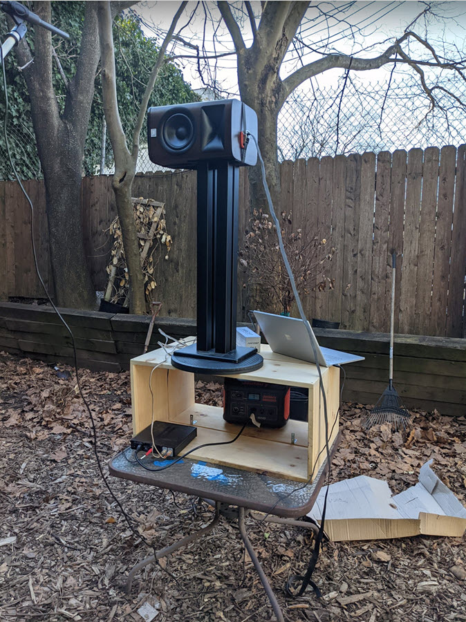

    How to make quasi-anechoic speaker measurements/spinoramas with REW and VituixCAD
    ich habe vor paar Tagen im ASR Forum ein How-To zu:
    https://www.audiosciencereview.com/f...tuixcad.21860/
    entdeckt.
    Ich weiß nicht gewiss, ob es hier bereits einen ähnlichen Thread dazu gibt.
    Gefunden hatte ich jedenfalls nichts konkret vergleichbares in dieser umfänglich anfängerfreundlichen Darstellungsweise.
    Viele von euch haben sicherlich bereits theoretische und praktische Kenntnisse darüber. Aber vielleicht freut sich der eine oder andere darüber wie ich, der davor ist seine ersten Lautsprecher zu bauen und zunächst einfach ganz pragmatisch eine Anleitung benötigt, um Messungen möglichst frei von Raumeinflüsse zu erstellen.
    MfG
    Mario

    Aber der gezeigte Messaufbau
    Anhang 60315
    bringt unnötig frühe Reflexionen von der Tischplatte und der Kiste zur Erhöhung. Entweder das sehr gut mit einer dicken Lage Bedämpfungsmaterial bedämpfen oder gleich einen Ständer nehmen, der ohne horizontale Verbreiterungen auskommt. (Ich habe immer genug Boxen herumstehen, die sich dazu prima stapeln lassen :rolleyes:)
