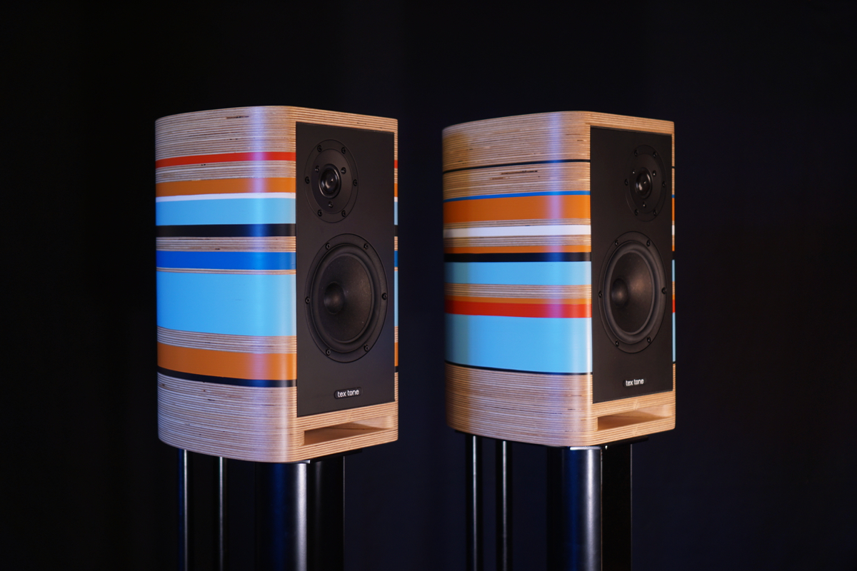

    wie nennt man nochmal das Schichtholz -- "MPX in anderer Richtung"?
    Irgendwo im Forum hatte jemand mal einen noch eher neuen, weniger bekannten Plattenwerkstoff benannt. Das war im Grunde wie eine MPX-Platte, aber die Schichten laufen in die andere Richtung. Man müsste z. B. so einen LS hin bekommen, ohne Kiloweise MDF aufeinander leimen und wegfräsen zu müssen, siehe https://www.textone.co.nz/art-speakers/

    meintest du das baubuche-paneel?

    Furnierschichtholz.

    Herzlichen Dank. :-) Ja, ich meinte das Baubuche-Panel. Ist Furnierschichtholz das Gleiche? Da steht nichts über die genau Holzsorte. Buche suche ich in der Tat.

    Obwohl die von dir gezeigten Lautsprecher kein Buche Panel sind sondern einfach Multiplley Birke Lagen die übereinander gestackt sind. Kann man auch machen ist nur aufwändig und kostet ein wenig mehr, da man aus einem Brett nur den Rahmen und wenn, die Versteifung stehen lässt, weil der Rest weggefräst wird.

    In der Tat bekommt man das Buche-Schichtholz auch unter dem Namen Fineline. Danke für den Tipp. Wenn ich das Pollmeier-Holz nicht bekommen kann (Fachhandel...!) kann ich also im Obi was passendes finden! :-)

    das kann man sich doch wirklich noch selbst aus MPX-Resten machen. In drei Tagen ist so eine Box fertig, einen Tag mehr Arbeit zum Herstellen der benötigten Scheibenbretter. Bild 1, dann mit Bandschleifer 40er oder 60er Papier, und alles plan und winklig schleifen. und der Rest geht wie eine normale Box.
    (die Boxen werden nochmals endverschliffen und dann beschichtet)

    Aber es ist doch MPX nur in Scheiben....oder meinst Du komplett was anderes?

    Furnierschichtholz ist im Prinzip der Oberbegriff - hier gibt es eine recht gute Erklärung:
    https://www.baustoffwissen.de/bausto...erschichtholz/
    Der richtige Begriff, für das was Du suchst, wäre dann - Furnierschichtholz Fineline......so der Anbieter sich denn an die Fachbegriffe hält.;)

    @Timo: Man kann natürlich verschiedenes selbst machen, aber wenn man Zeit und Mühe sparen kann und ggf. leichter eine bestimmte Qualität hinbekommt, spar' ich mir lieber die Arbeit. Zudem sind die Schichtholzplatten nicht ganz identisch zu MPX aufgebaut.
    @Sepp: Die gesperrte dreilagige Variante (Baubuche Paneel X) ist für mein Projekt am besten geeignet. Die werd' ich mir besorgen! :-)
