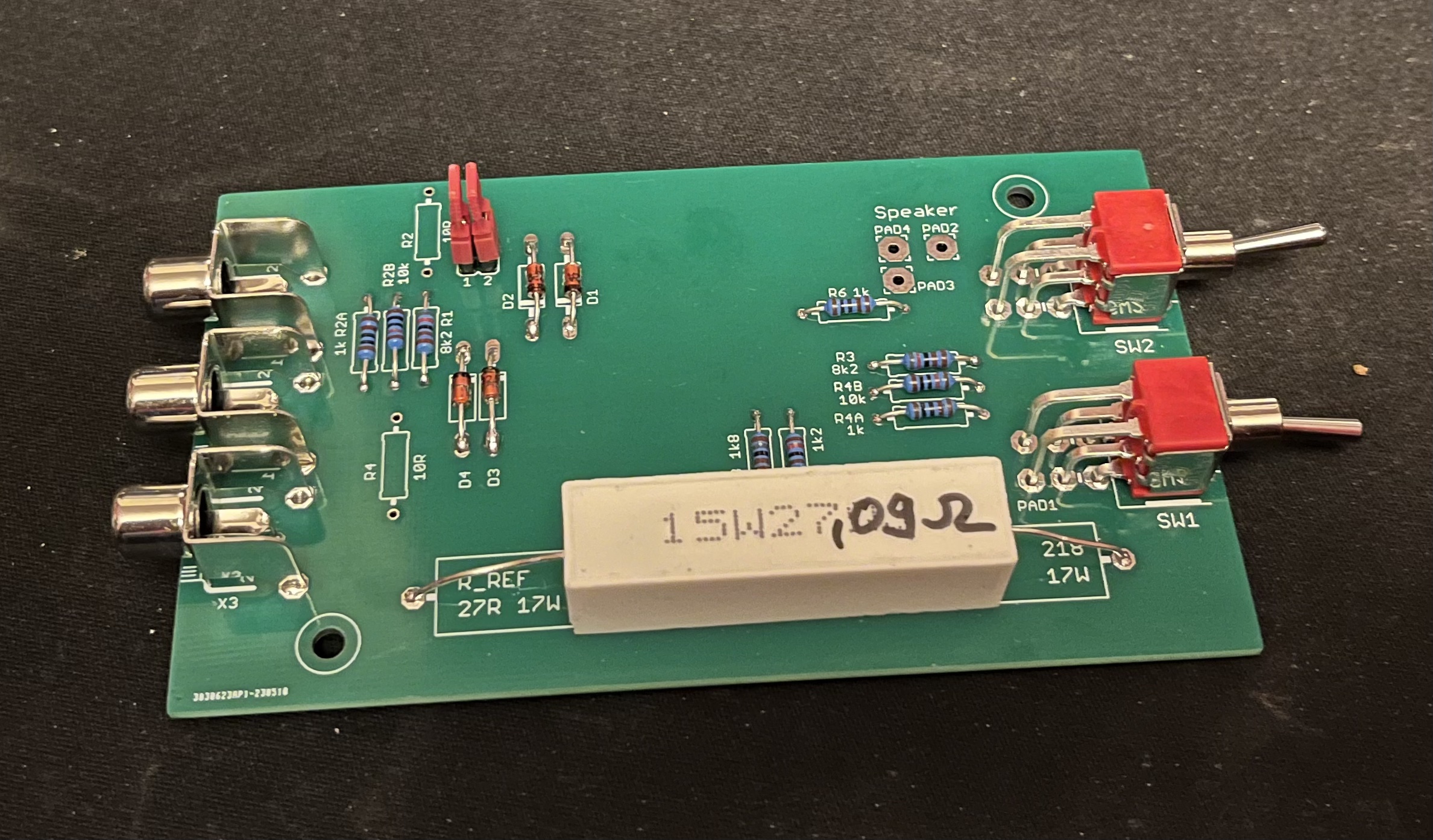

  • 16.11.2023, 07:34
    dougie
    Thema Messungenauigkeiten....
    Die bei der ARTA 4.1 Box oder 4.1 Modul verwendeten Messwiderstände (27 Ohm 17W oder 15W ) haben von Hause aus eine relativ gute Genauigkeit mit einer Abweichung von 1% oder weniger, bei allen bisher gemessenen Teilen.
    Basierend auf der Nachfrage/Bitte eines Käufers, werden wir ab jetzt alle Widerstände bis auf die zweite Nachkommastelle ausmessen und entspechend dokumentieren, um alle Messungen direkt mit geringstmöglichem Messfehler zu ermöglichen. Die Ungenauigkeit des Widerstands reduziert sich damit auf weniger als 0,04%
    Ralf / www.m1n1.de
    Anhang 72354
