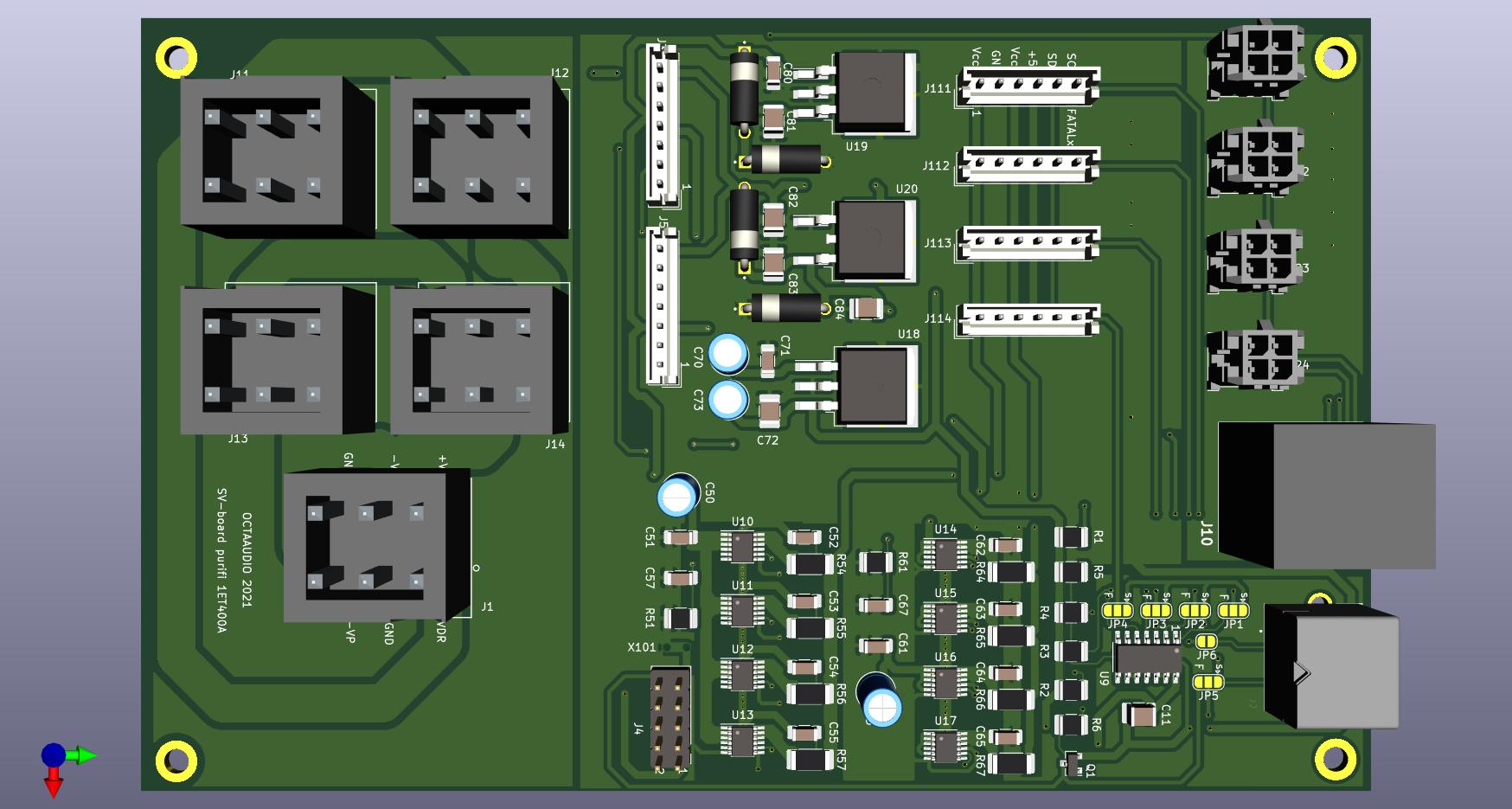

    dipoluser
    Hallo aus Garbsen,
    die nächste Platine reift. Dieses Modul wird die von uns pro Kanal benötigten vier analogen Eingänge (12-polige Buchse) auf vier Purifi-Module verteilen, die notwendigen Spannungen +/- 12V und 5V erzeugen, den Leistungs SV- Anschluss von dem Hypex SMTP-Modul vervielfältigen, die Enable/FATAL-Signale ranguieren und I2C routen.
    Anhang 59524
    Mit zwei von diesen Modulen, zwei Hypex-SMTP und 2 x 4 1ET400A und 2 Gehäuse lassen sich somit unsere 4-Wege OBs leistungstechnisch befeuern.

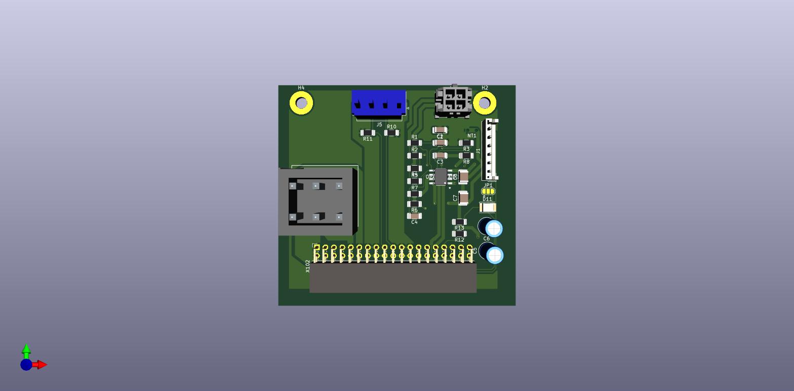

  • 20.03.2021, 21:36
    dipoluser
    Guten Abend,
    mit Gerber haben wir uns angefreundet.
    Die erste Platine ist finalisiert und in Kombination eines 1ET400A sieht das etwa so aus:
    Anhang 59887
    Grüße aus I>130

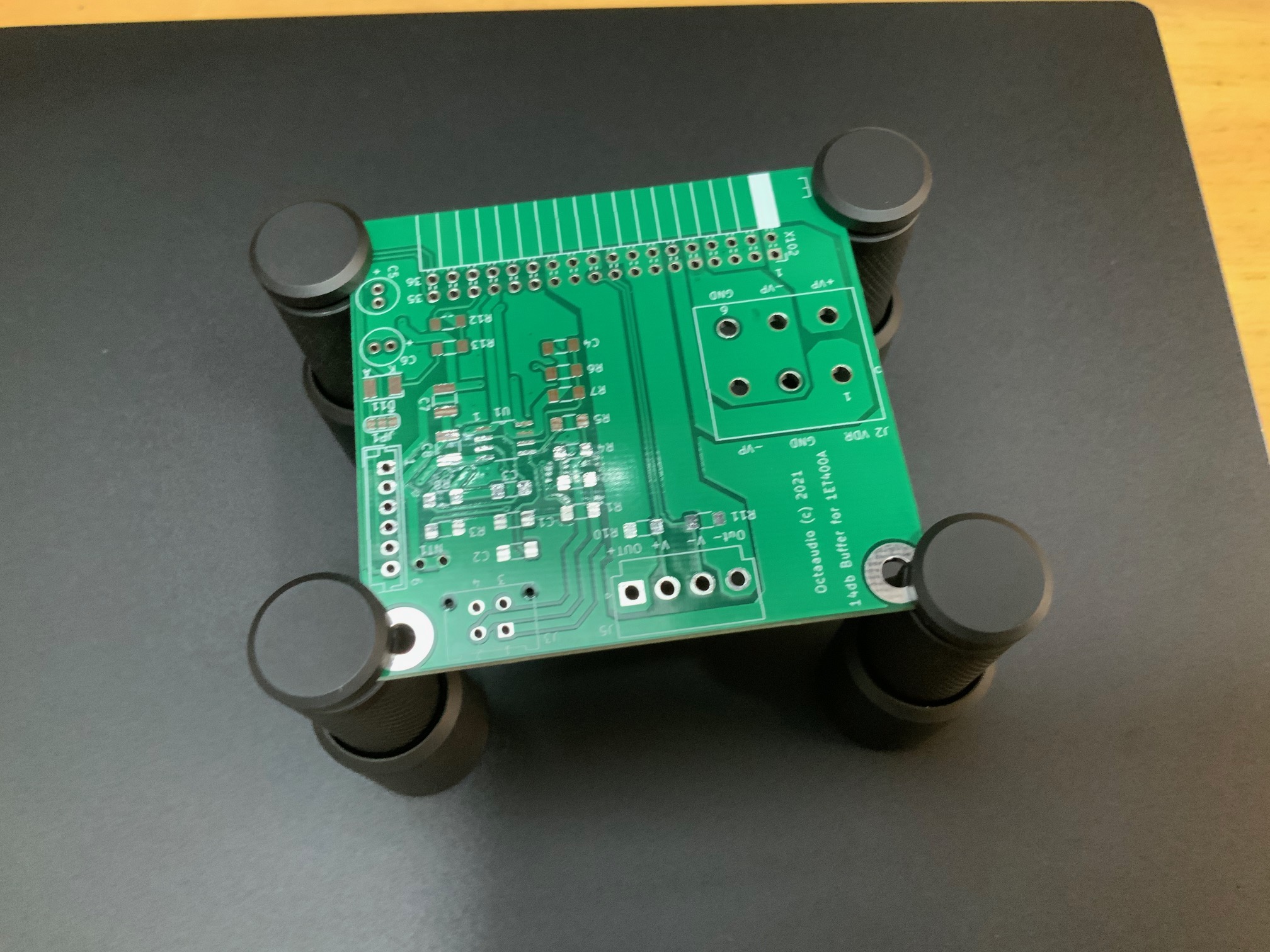

  • 14.04.2021, 18:51
    dipoluser
    Wieder ein Schritt weiter! Die Platinen sind eingetroffen. Jetzt können die ersten SMD-Lötübungen beginnen.
    Anhang 60313
    Hat jemand eine Empfehlung für das Verlöten der Chips mit Thermal-Pad?
    Als Platinenhalter haben wir uns für sensepeek entschieden:
    Anhang 60314
    Als Lötpasten stehen zwei Typen Edsyn CR11 und CR77 zur Verfügung. Das CR11 ist für Thermal-Pads von uns ausgewählt worden. War dieses eine zielführende Entscheidung?
  • 14.04.2021, 19:27
    jones34
    Ich würde die CR77 für alles nehmen.
    Niedrigtemperaturlot mit Bismut ist normal nur für Spezialanwendungen oder Reworking gedacht. Wenn ihr wollt könnt ihr das aber trotzdem benutzen.
    Einfach beim Löten gut drauf halten bis alles gut flüssig ist bei den großen Pads. Da ihr keine Vias in den Pads und sogar Thermals habt sollte das gar kein Stress sein.
    Wenn ihr die Lötpaste mit der Spritze auftragt würde ich die "normalen" Bauteile einfach von Hand löten.
    Wenn ihr ne Schablone nehme natürlich alles mit Paste.
    Edit: Heißluft habt ihr schon?
