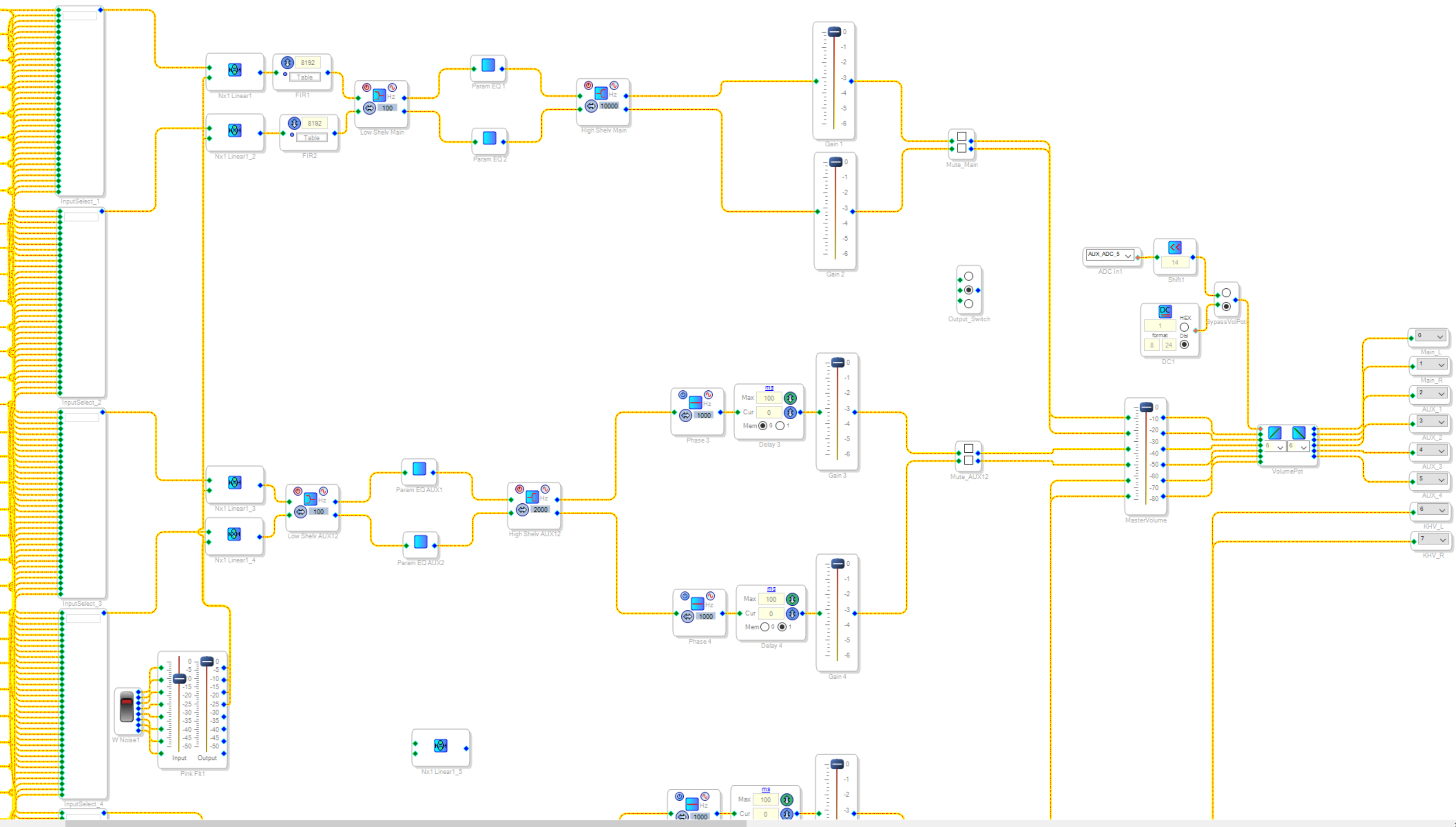

    So siehts im Moment am Schlachtfeld SigmaStudio aus:
    Anhang 57098
    Ich möchte noch ein Testgeräusch ala Rosa Rauschen dazubasteln, da das wirklich praktisch sein kann.
    Zur Problematik ABC-Umschalten habe ich einen Thread im SigmaDSP-Forum gefunden. Offenbar nicht ganz einfach :eek:

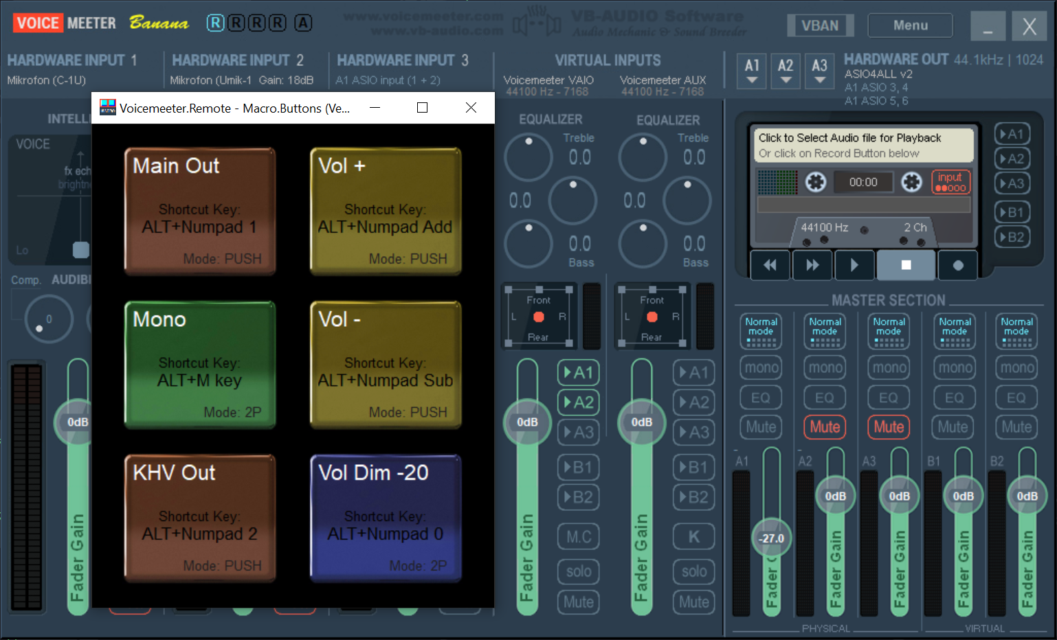

    Endlich! Ich habe mich zu Voicemeeter Banana eingelesen und die Makros nach meinen Wünschen angepasst. Dauert 10 min und ein wenig testen. Ein Traum!
    Anhang 57381
    So kann ich alle geforderten Funktionen umsetzen. Die drei Ausgangspaare (im Moment nur zwei) sind denkbar einfach auswählbar.
    Ein Poti wär natürlich toll, aber ALT + Plus/Minus-Taste am Numblock geht in Ordnung.
    Die Dim-Funktion mit -20 dB mag ich sehr gerne, diese habe ich so umgesetzt:
    Code:
    Bus[0].FadeBy= (-20.0, 250)
    So gleitet der Pegel in 250 ms nach unten.
    Code:
    Bus[0].FadeBy= (+20.0, 500)
    Und halb so schnell wieder nach oben. Genial!
    Auch mal schnell auf Mono schalten zu können gefällt mir sehr! ALT + M, ez pz :cool:
    Aurora muss entsprechend dem Lastenheft nur mehr auf ein 8ter Plugin mit FIR-Blöcken auf den Kanäle 1+2 geändert werden. Den Rest erledige ich vorerst in Voicemeeter.
