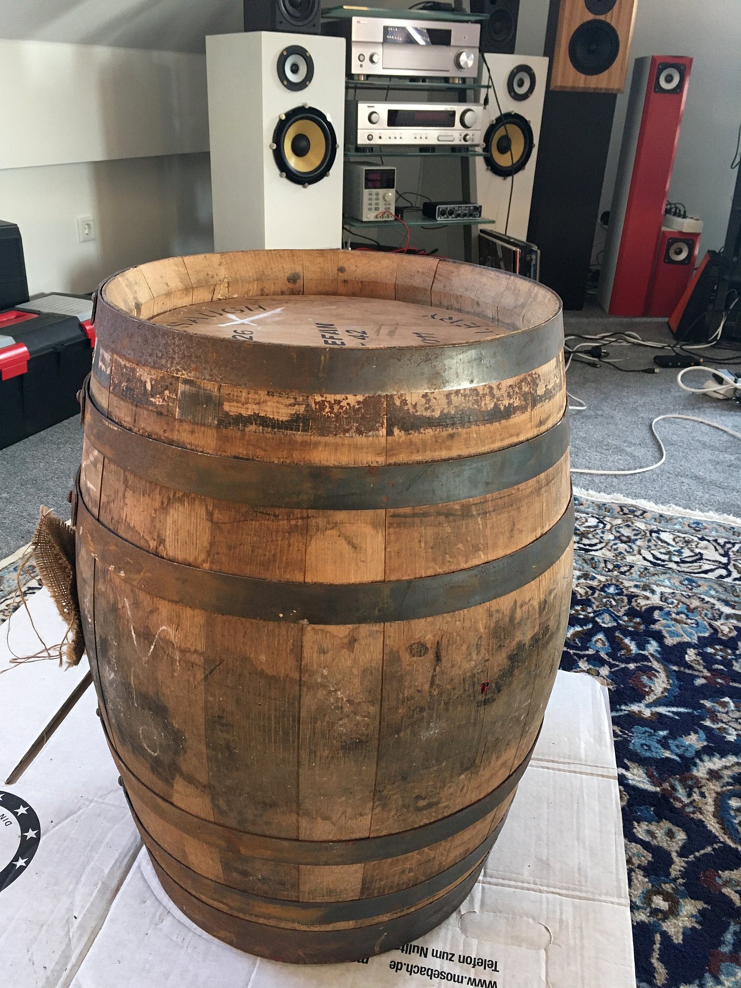

    Ich will einen Subwoofer bauen. Eigentlich brauch ich keinen wirklich dringend aber haben ist besser als brauchen. Und meine Frau sagt, dass ich aus einem schmucken Holzrundling doch bitte einen schönen Tisch machen soll - wo sie doch genau weiß, dass für mich Möbel einfach nur Lautsprecher sind in die man vergessen hat, die Chassis einzusetzen.
    Vorhanden ist:
    - Holzgehäuse mit 65l Volumen und einem bereits vorhandenen BR-Port in der Mitte
    - Das Gehäuse soll senkrecht stehen auf drei Füßen, Downfire-Prinzip. Ja, muss so sein, weil oben eine Glasplatte draufkommt damit man Bier drauf abstellen kann und den Text auf der Gehäuseoberseite lesen kann.
    - Die Einbauposition bietet maximal 33,5cm Durchmesser für das Chassis, Außenring gemessen. Einsenken kann ich wegen dem Rand nicht.
    - An übrigen TT-Chassis einen KENFORD Aramid 300 mm den ich gerne verwasteln würde da ich eh nur einen habe und er reinpassen würde.
    Nun ein Bild vom Gehäuse:
    Anhang 56602
    Wen es interessiert: Das ist ein Ex-Sherry-Fass in dem dann einer meiner Whiskys gereift ist. Eigentlich wollte ich das Fass nochmal mit anderem Sprit füllen aber meine Spritreserven reichen bis Lebensende, deshalb soll ein Lautsprecher draus gebaut werden.
    Jetzt meine Fragen:
    - Taugt das Fass für Bass?
    - Wasser- bzw. schnapsdicht ist es, reicht das oder muss ich innen nochmal lackieren?
    - Der BR-Port an der Einfüllöffnung ist quasi vorgegeben, ist das schlimm?
    - Ein schräges Umlenkbrett, damit die Rückseite (Oberseite) nicht exakt reflektiert, ist wegen der Form leider ausgeschlossen
    - Taugt der Kenford dafür? TSPs habe ich noch nicht gemessen, wollte ich ohnehin mal versuchen.

    Hallo Koaxfan,
    ich hätte Bedenken wegen der Dichtheit des Fasses. I.d.R. sind Fässer nur solange dicht, wie das Holz feucht ist. Wenn da kein Whisky mehr drin ist, trocknet das Holz und zieht sich zusammen. Wahrscheinlich müsste man das mit Bitumen o.ä. komplett abdichten, da Vollholz immer arbeiten wird.

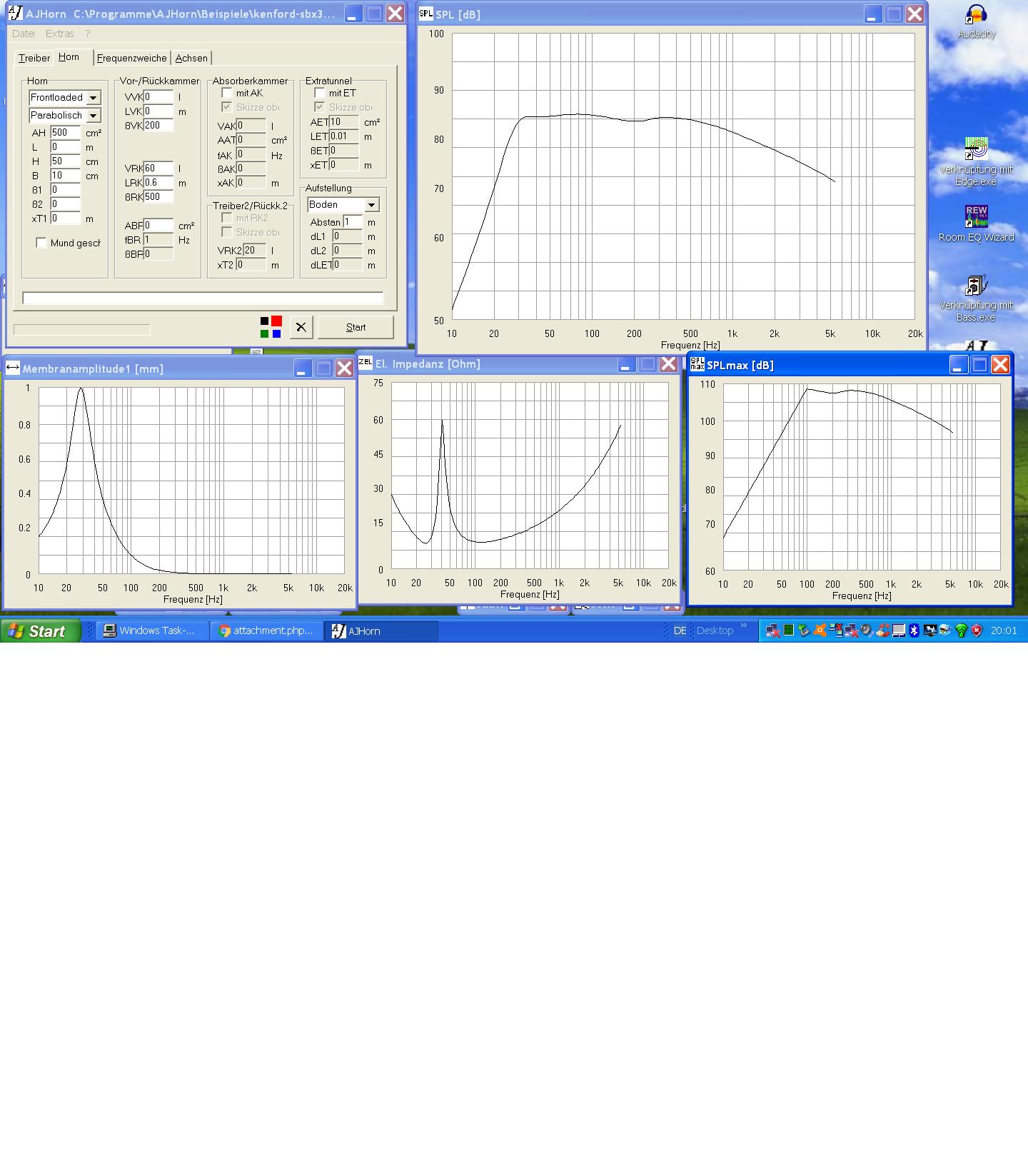

    Als Bassreflex habe ich mit AJHorn nix sinnvolles simulieren können, als GHP mit 500uF schon eher. Wobei ich sagen muß, ich weiß nicht mehr, woher die TSP stammen und ob die korrekt sind.Anhang 56603Anhang 56604

    Danke, gute Punkte. Klar könnte ich das Fass innen mit Bitumen/Unterbodenschutz abdichten aber dann fällt der "ich will Whisky schnüffeln, leg mal Yello auf und gib Gas" Aspekt weg. GHP sieht wirklich deutlich besser aus - dann müsste ich das Loch 100% abdichten, aktuell ist da einfach ein Holzpflock mit Lappen drum rum reingekloppt.
    Ja, das mit den TSPs ist bei diesem Treiber so ne Sache, die müsste ich wohl messen. BassFass scheint irgendwie doch keine so gute Idee zu sein.

    Das fällt auseinander wenn es trocken wird, das ist richtig. Ein Holzboot aussem Wasser wird auch undicht. Tu Sprit rein, dafür isses gemacht.:prost:

    ich würde das ganze als Spass-Projekt ansehen und umsetzen. Stopf das Fass mit Dämmwolle, vergiss die TSP und lasse eine gewisse Undichtigkeit zu, allein schon wegen des Dufts.
    Eventuell mußt Du die Dauben mit den Reifen verschrauben, wenn das Fass zu sehr austrocknet.
    Dieser Subwoofer wird nicht auf High End Niveau spielen, aber ein Augen-, Nasen- und vermutlich auch Ohrenschmaus sein.

    Andererseits ist so ein Fasstisch mit Glasplatte schon cool genug, da muss kein Lautsprecher rein... :rtfm: ...und 30Hz, laut Simulation, finde ich kläglich

    Ehrlich gesagt sehe ich keine großen Probleme mit dem Fass als Gehäuse. Wenn man die Fugen mit elatischem Silikon auffüllt und dann auf die Innenwände flächendeckend Alubutyl draufklebt, gerne zwei Schichten überlappend, kann das Ding trocken werden und arbeiten wie es will.
    Ist doch eine coole Nummer. :prost:

    du suchst dir einen wasserfesten stabilen Kunststoff(gewebe)sack, kleisterst das Fass von innen mit PU-Kleber aus, führst den Sack ein und füllst ihn mit warmen Wasser. Nach einer Woche schüttest du das Wasser aus und hast ein luftdichtes Gehäuse, dem das Trocknen des Fassholzes nichts ausmacht.

    Ein Bassfass hab ich vor einigen Jahren gebaut. Basis war ein altes Bierfass. Dies wurde zunächst einige Monate gelagert damit das Holz durchtrocknete. Dann wurden die Stahlbänder nachverspannt. Anschließend das Fass innen mit einer Dauerelastischen Beschichtung versehen. Außen wurde das Holz geschliffen und geölt, die Metallringe mit einer Drahtbürste gereinigt.
    Im Fassgehäuse arbeitet ein 12“ Sub, bassreflex. Das Innen etwas über 50 Liter gegebene Nettovolumen (wie auch etwas mehr) eignet sich hier für viele 12“ und tiefer Abstimmung. Bei den von mir getesteten war seinerzeit ein Chassis von Eminence der Favorit.
    Undichtigkeiten haben sich bis heute nicht ergeben. So lässt sich der Wirkungsgradgewinn bei geringerem Hub (geringere Verzerrungen + höherer Maximalpegel) gegenüber einem undichten Gehäuse entsprechend vorteilhaft nutzen.
    Ein Faß-Gehäuse ist bereits ohne weitere Verstrebungen aufgrund der Materialstärke und Form sehr stabil. Zusammen mit dem auch nicht geringen Gewicht steht es auch bei hohem Pegel ohne merkliche Vibration.
    Bei der von dir gewählten Aufstellung im Raum ist der Wirkungsgrad entsprechend geringer als bei wandnaher Aufstellung.
