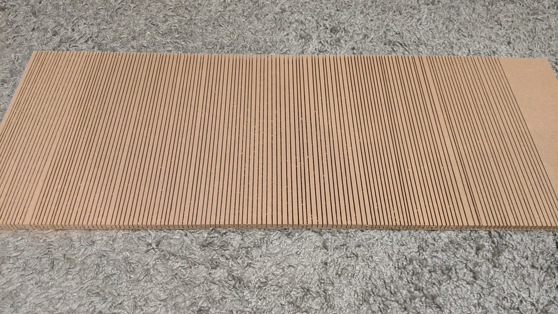

    Baubeginn, Handkreissäge mit Führungsschiene. Für die ca. 150 Schnitte waren 1,5 Akkuladungen notwendig.
    Anhang 56522
    Anhang 56523

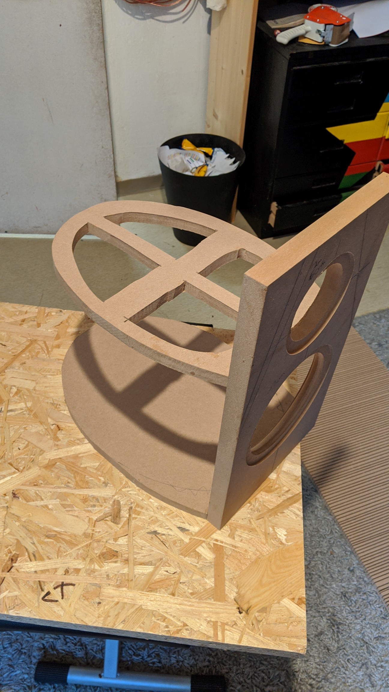

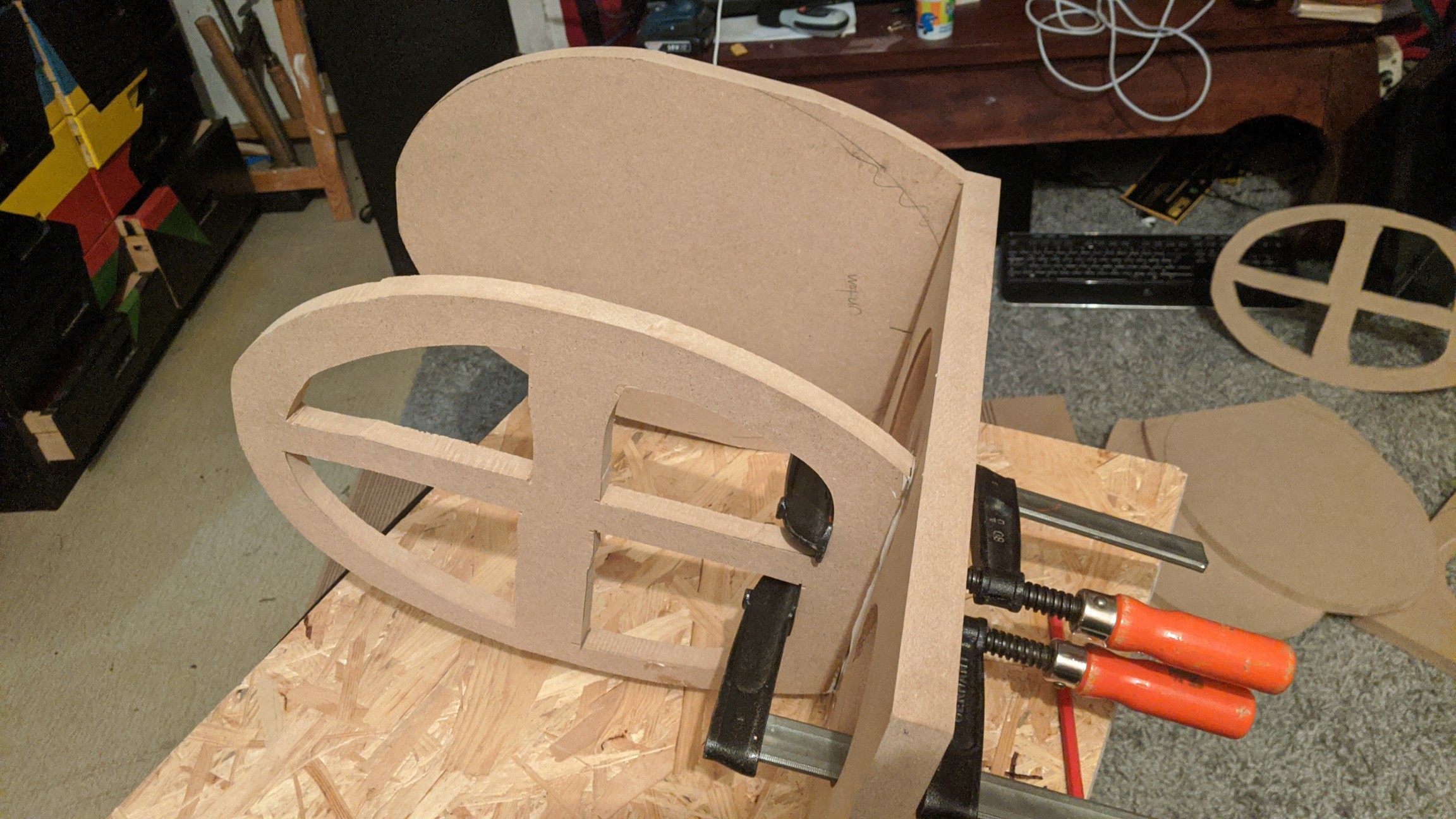

    Schallwand und Trägerrahmen
    Anhang 56524
    Anhang 56525

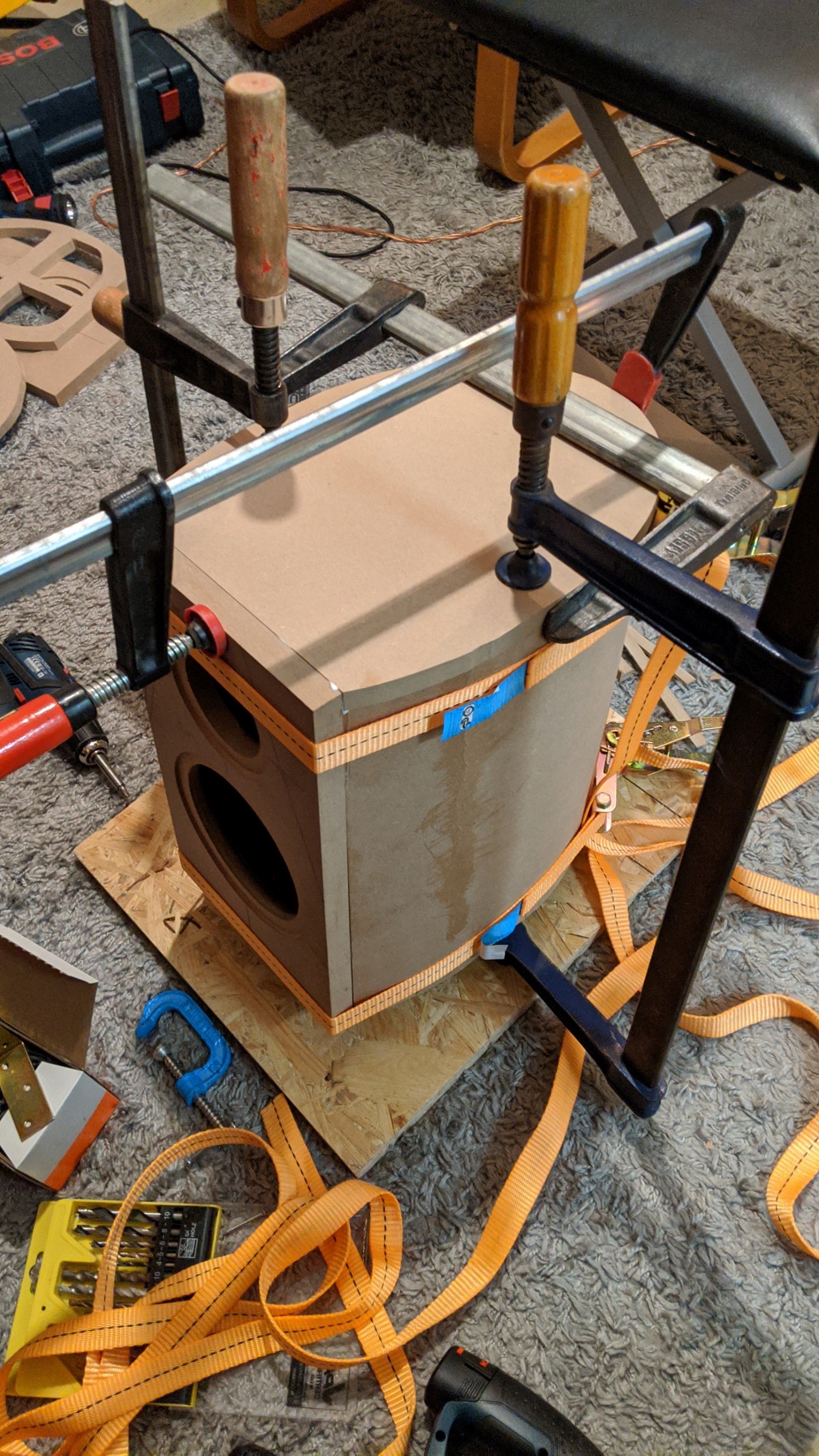

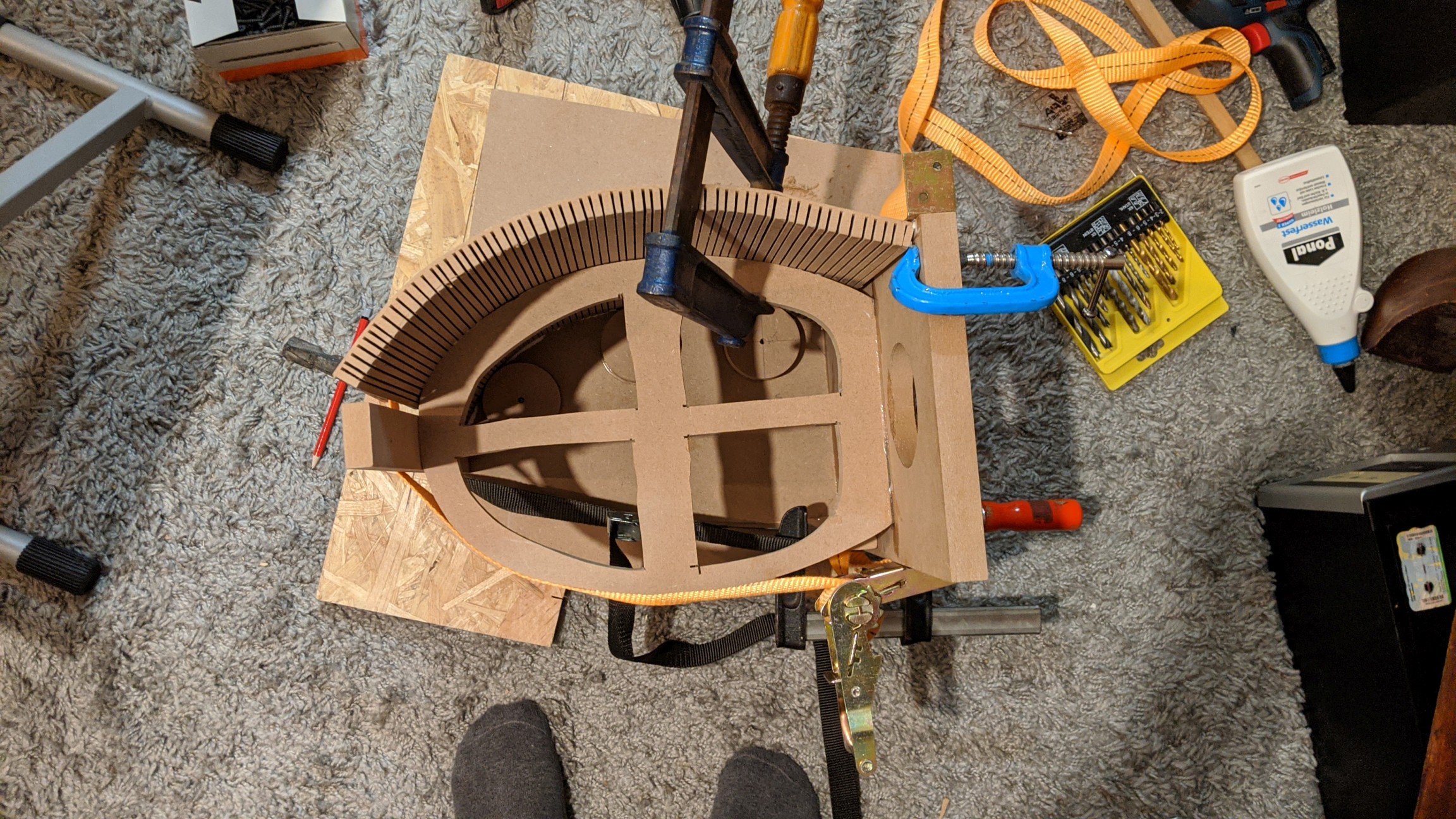

    Der Biegevorgang
    Anhang 56526
    Anhang 56527
    Anhang 56528
    Eigentlich hätte das Brett in einem rumgehen sollen... Leider hat das nicht geklappt und ich musste ganz schön werkeln um das hinzubekommen. Letztlich habe ich hinten in der Mitte dann noch einen 4cm breiten Streifen MDF befestigt und die Biegestücke somit vorne an der Schallwand und hinten dem Streifen befestigt.
    Ohne Spanngurt wäre es auch nicht gegangen. Erstaunlich stabil...

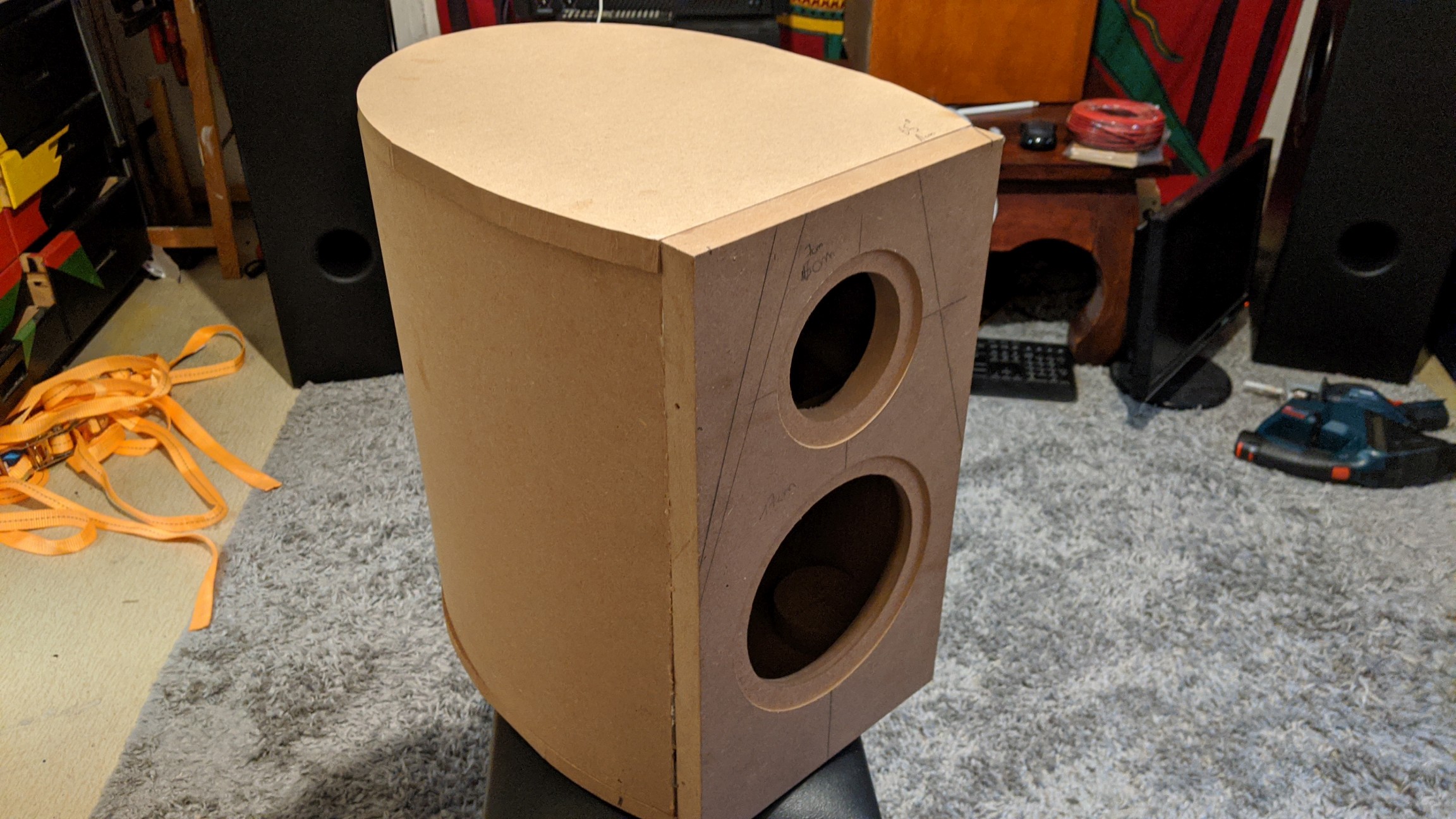

    Ergebnis Rohnbau:
    Anhang 56529

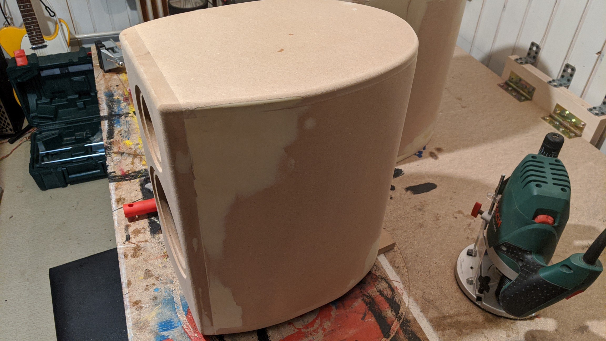

    Spachtelparty:
    Anhang 56530

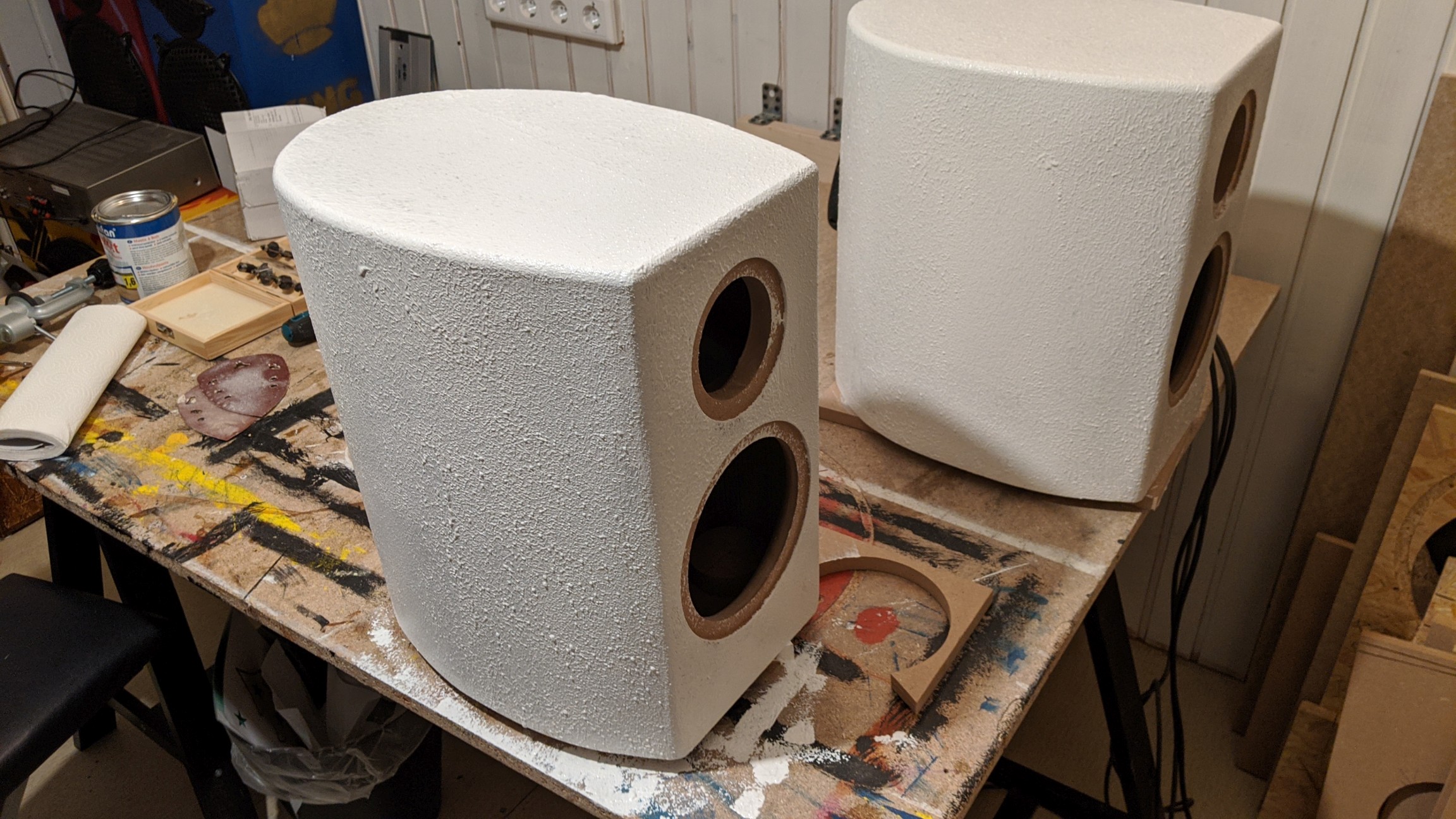

    Lack:
    Anhang 56531

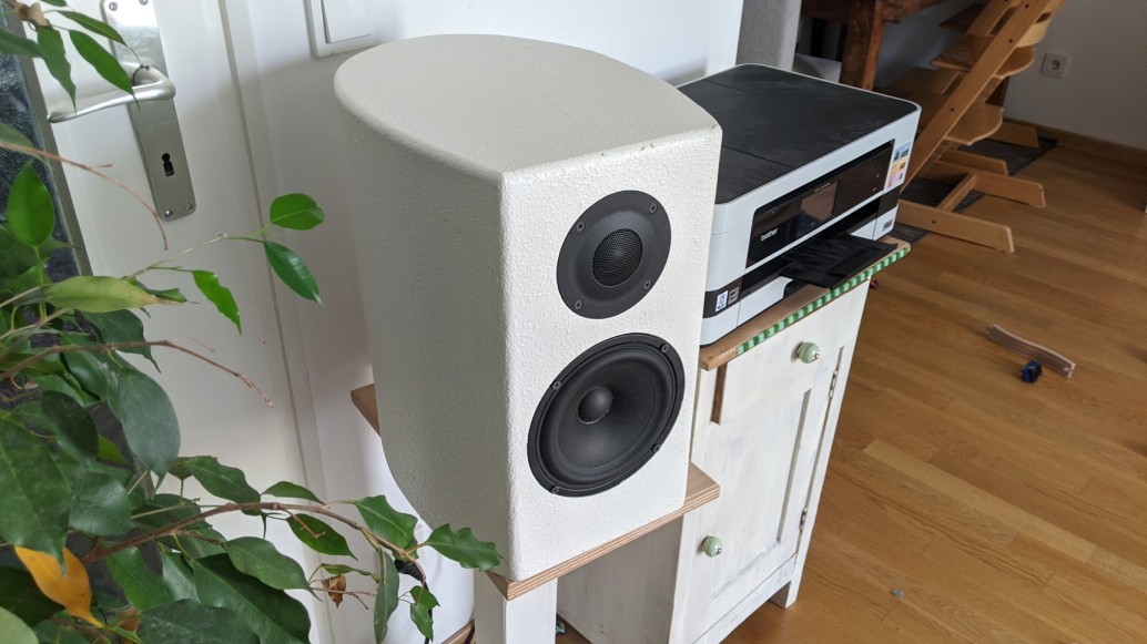

    Und fertig:
    Anhang 56532
    Der Bau war wirklich langwierig und ich war mehrmals kurz davor, einfach aufzuhören....

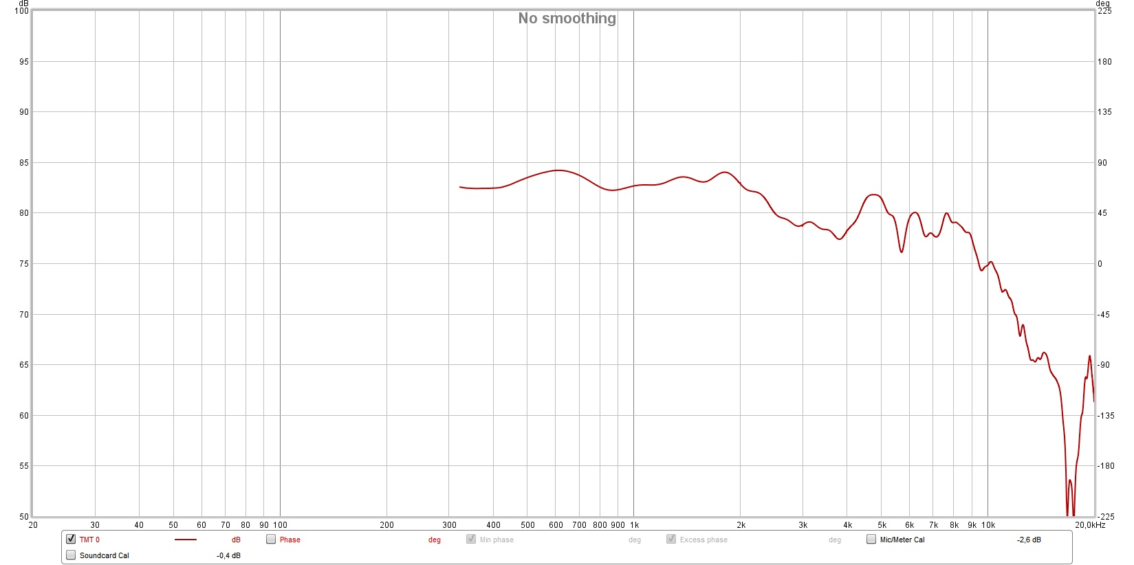

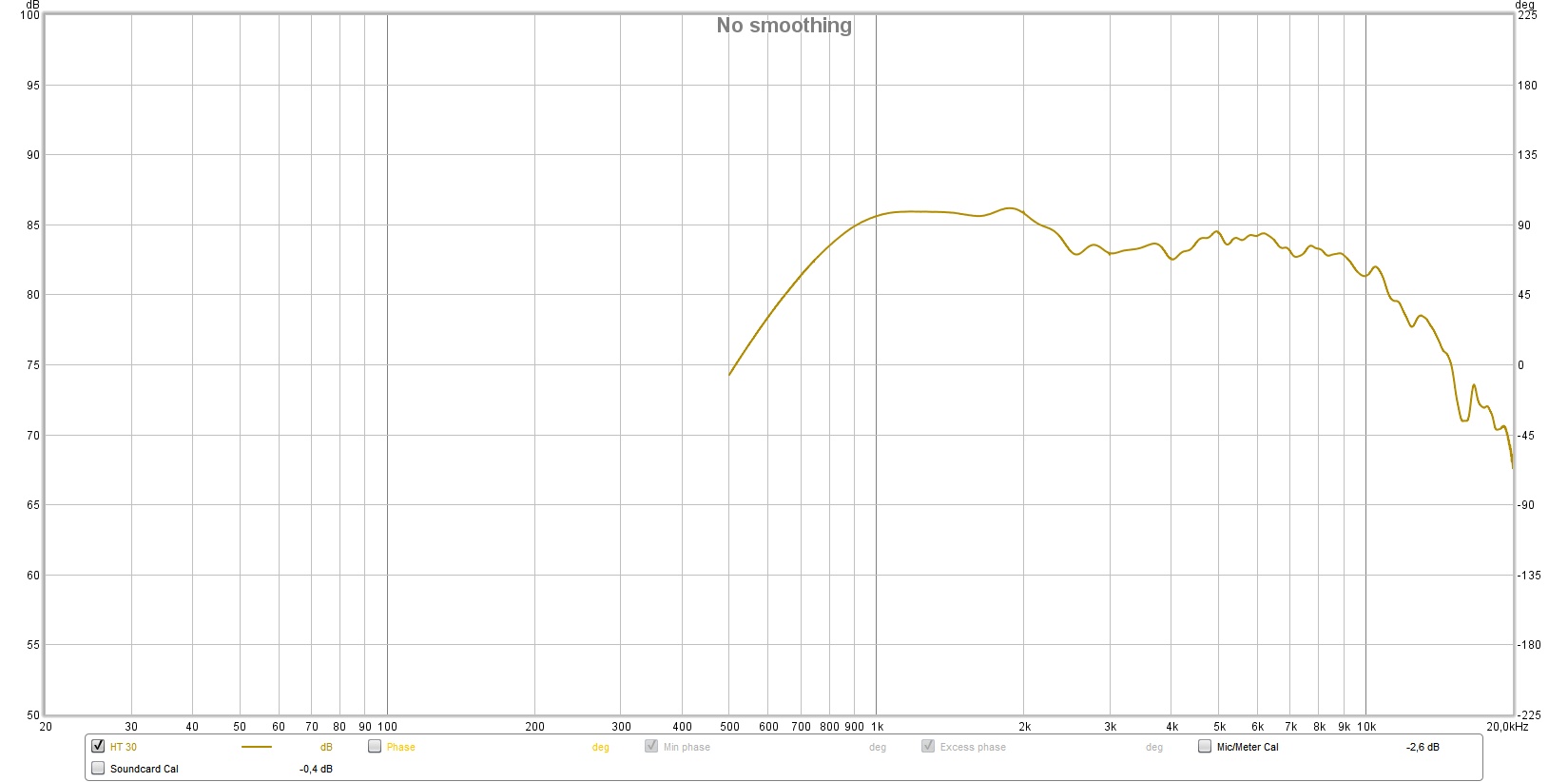

    Und hier kommt der Hochtöner:
    Anhang 56533
    Alter... was ist denn das für ne Senke... Messfehler erstmal ausgeschlossen... Ok, ja, mittiger HT Einbau ist nicht ideal, aber das???? :eek:
    Anhang 56534
    Unter Winkel (hier bspw. 30°) ist es schon ok, aber auf Achse so ein Einbruch... Damit hatte ich nicht gerechnet und jeder Traum von der Trennfrequenz unter 3khz ist somit vertorben...
    An dieser Stelle hatte ich meinen größten Lernzuwachs beim Bau dieser Box. Mittiger Hochtoneinbau ist einfach blöd auf einer schmalen Schallwand. Ich wusste das zwar grundsätzlich vorher schon... Aber das es so heftig ist, hätte ich niemals gedacht.

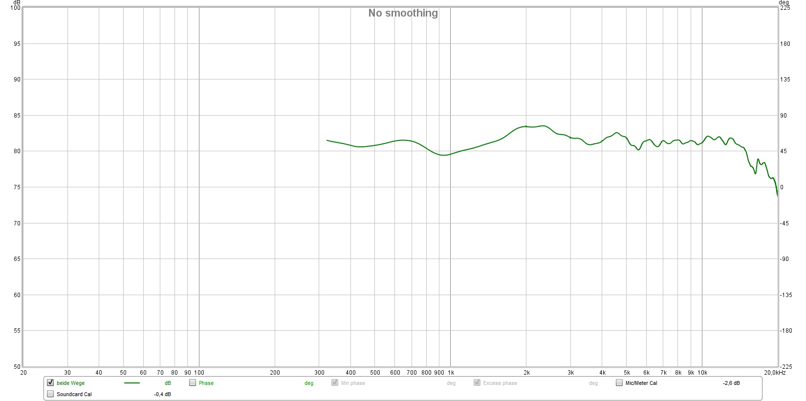

    Nun gut, hier der TMT
    Anhang 56535
    Wenigstens der ist ok.

    da du ja noch jede Menge Platz ober- und unterhalb des Hochtöners hast, hättest du noch die Option den WG-300 vor den HT zu setzen.
    Das sollte die Senke erheblich abmildern und eine Trennung bis unter 2 kHz ermöglichen.
    Als Boni erhältst du dann noch einen deutlichen Zugewinn in Abstrahlverhalten und Klang.

    Auf den Trichter (:p) mit dem Waveguide bin ich auch schon gekommen. Hab mir die von Alexander Heißmann vorgeschlagene Kombi aus NoFerro 900 und dem Visaton Waveguide WG 148R zugelegt. Letztlich möchte ich versuchen die Kombi mit einem weniger kompromissbehafteten TMT zu kombinieren. Wahrscheinlich wird es ein SB CAC35-4.
    Mit dem Gehäuse von der runden Sache bin ich durch... :D Bin aber mit dem Ergebnis so auch soweit zufrieden. An der Weiche ändere ich gern was, wenn jemand zündende Ideen hätte.

    Die Kombination Monacor DT 254 + WG-300 solltest du nicht unterschätzen.
    Wie wärs denn mit dem Seas+WG und dem SB CAC35-4 (beides eine gute Wahl) ein neues Paar aufzubauen (ja, ich weiss, die Arbeit...) und das bestehende mit dem sehr erschwinglichen WG-300 aufzuwerten. Dann könnte man prima mal Low Budget mit gehobener Mittelklasse (bei gleichem Konzept) vergleichen, bestimmt sehr spannend.

    Der WG300 passt nicht, hab es noch mal nachgemessen. Es fehlt oben 1cm. A la LYC was vom WG wegfräsen... Gefällt mir nicht so gut. Und wäre trotzdem sehr knapp.
    Der Seas+WG kommt in jedem Fall dann mit dem SB CAC35-4 in ein neues Gehäuse. Ich denke so gegen Ende des Jahres gibt's erste Ergebnisse.

    Mein Vorschlag wäre eher ein Waveguide für die aktuelle Öffnung des HT zu gestalten und 3d zu drucken. Die DT254 hat 110mm Außendruchmesser, da kann man schon was mit anfangen.
    Ich habe das so bei meiner "Restekiste" gemacht, da sind es nur 104mm Durchmesser:
