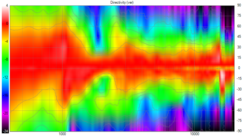

    Ich hatte die erste Methode gewählt. Ein Nachteil ist dann, dass die Simulation des vertikalen Abstrahlverhaltens nicht funktioniert, was ich jetzt aber nicht gar so schrecklich finde.
    Doch, das sollte funktionieren. Bei mir funktioniert das zumindest. Beispiel:
    Anhang 55135
    Man muss dann natürlich auch vertikal gemessen haben....
