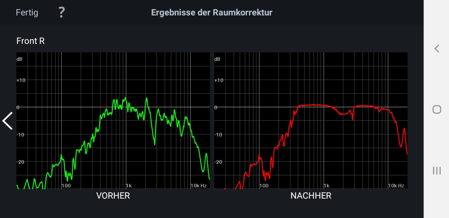

    Gestern wollte ich meinen Denon X4500 mit der MultEQ App auf ein Paar andere Lautsprecher einmessen, das ging aber gründlich in die Hose.
    Da diese Lautsprecher nicht sehr bassstark sind versuchte ich es erst mit einer Konfiguration von Front L + R + Subwoofer.
    Aber der Subwoofer war zu leise. Und das, obwohl ich weder an Position noch am Verstärker irgendwas verstellt habe, und bei den bisherigen Einmessungen der SW-Pegel völlig okay war. Auch das Messmikro stand an den gleichen Stellen wie bei der letzten Einmessung.
    Ich trennte den Denon vom Netz, wartete ein bisschen und stöpselte ihn dann wieder an, um ihn neu zu starten. In der Zwischenzeit startete ich auch das Smartphone neu.
    Aber auch danach monierte die App zu niedrigen SW-Pegel.
    1. Frage: wie kann das sein, wenn es zuvor viele Male funktioniert hat? Hat MultEQ da einen Schaden (Bug?), oder der AVR?

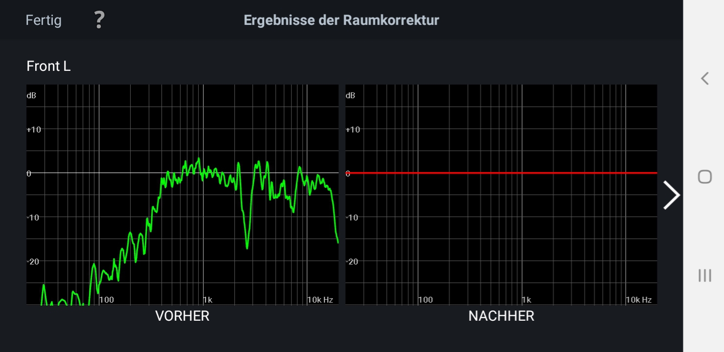

    Ich habe dann MultEQ nochmal neu gestartet und den SW abgewählt. Damit konnte ich die Einmessung dann durchführen, zumindest schien sie zu funktionieren. MultEQ erkannte die LS korrekt als "Groß". Allerdings fiel mir während der Messung auf, dass die Messtöne aus dem linken LS erheblich lauter waren als die aus dem rechten. Ich dachte ich mir erst mal nichts dabei, aber als ich mir anschließend die Ergebnisse der Raumkorrektur ansah war da beim L einfach eine gerade rote Linie auf der 0 dB Linie.
    Anhang 54991
    Beim R sah der f-Gang nachher auf den ersten Blick normal aus - allerdings nur solange man nicht auf die Frequenzachse sah. Dann wurde klar dass der Abfall zum Bass schon bei 400 Hz einsetzt.
    Anhang 54990
    SO bassschwach sind diese LS dann auch nicht! (es sind meine alten Coral Beta 8 Zoll Breitbänder).
    2. Frage: kennt ihr derartiges Verhalten der App oder des AVR? Was kann man dagegen tun?
    Ich habe MultEQ 1.4.6 auf Android 9 in einem Samsung Note 8. Auf dem AVR läuft Firmware Version 2461-1324-1142-4045, DTS Version 3.90.50.51.

    Ich kenne den Denon nicht...vermute aber, es gibt ein Einmessmicro. Vielleicht hat das ein Problem. Die Geräte hast Du ja neu gestartet.
    Ansonsten kann auch schon mal die Software spinnen, manchmal durch irgendein Update...allerdings sollte dann eine Fehlermeldung kommen.
    Das MIC mal überprüfen ?

    Dass das Messmikro über den Jordan gegangen ist halte ich für unwahrscheinlich ... schließlich ist es das gleiche Mikro mit dem links und rechts gemessen wird. Und recdhts schaut ja halbwegs normal aus.
    Ich werde nochmal einen Versuch starten.
