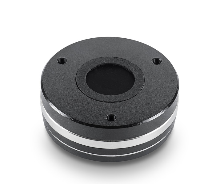

    Für die Montage des Celestion CDX1-1747 werden drei Nylonscheiben und drei M6 Sechskantschrauben mit 12mm Gewindelänge .... frohes Wasteln:o. Achtung, mit zu langen Schrauben kann man den Celestiontreiber beim Festziehen sprengen. Das größte Problem ist hier zu sehen, netterweise:o ist die Bohrung hier ein Schlitz zum Einhängen.

    Die Montage des naheliegenden BMS erfordert wegen fehlender Dreilochbohrung eine Montageplatte. Ich habe diese mit Hausmitteln aus dem preiswerten Celestion CDX1 Schraubflansch mit der Dicke von 4mm selbst hergestellt.
    https://abload.de/img/adapterybjz8.jpg
    Zur Montage braucht man jeweils 5 16mm M6-Senkkopfschrauben, Nylonunterlegscheiben und 3 Muttern. Wer Zugang zu einer Drehmaschine hat, kann sich Flansche aus 6mm Aluminium aus P-Audio Adaptern PC-25 abdrehen, die taugen wegen ihrer unnötigen Länge sowieso zu nix anderem..

    Auch hat Malte den BMS5530 oder 31 zuhause, der 5530 ließe sich sehr gut dank 3-Loch montieren:
    Anhang 54161

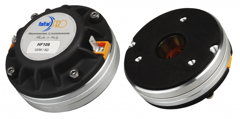

    Der Faital HF108 ließe sich auch sehr gut montieren (ohne gebastel):
    Anhang 54164

  • 18.04.2020, 14:38
    Anhang 54164
    Der Übergangsflansch ist nicht das Problem, das Bastelproblem ist der Flansch am 2344:o.
