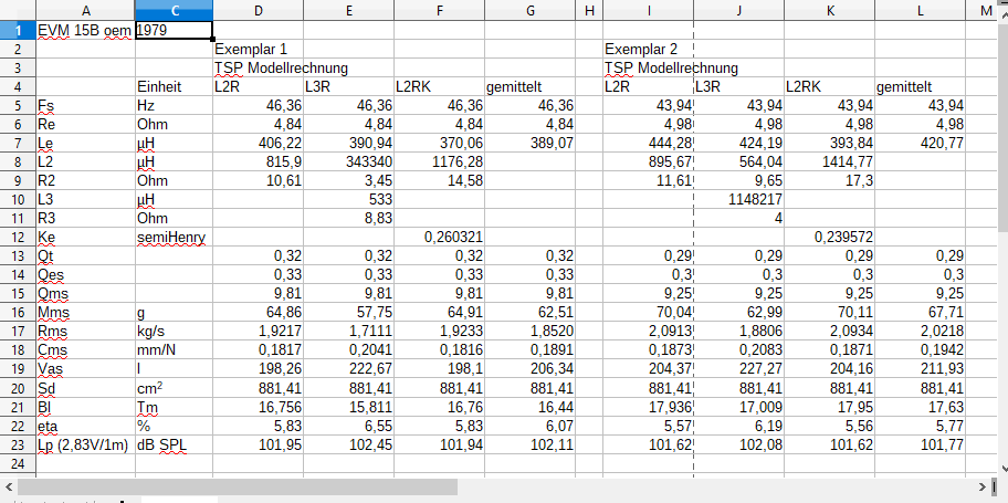

    Limp bietet ja 3 verschiedene Berechnungsmodelle für die Berechnung der TSP: L2R, L3R und L2RK. Welches ist das richtige, oder welches soll(te) man verwenden?
    Ich habe heute mal anhand der Messungen an meinen 2 alten EVM 15B oem alle Modelle durchprobiert:
    Anhang 54128
    Die Unterschiede bei den "entscheidenden" Werten sind zwar nicht gewaltig, aber doch sichtbar.
    Welche sind die richtigen?
    Welche verwendet ihr?

    Richtig oder falsch sind hier wohl nicht die richtigen Begriffe. Es handelt sich um unterschiedliche Modelle, die den Impedanzdanzverlauf
    mehr oder minder gut abbilden. Wenn du mehr wissen willst:
    http://www.artalabs.hr/papers/Mateljan-ELA-02.pdf
    http://www.artalabs.hr/AppNotes/LIMP-HB-D2.5.pdf
    http://www.norskakustiskselskap.org/...ausFuttrup.pdf
    https://speakerbench.com/
    Die Funktionalität von Speakerbench wird auch in VituixCAD abgebildet (VituixCAD --> Tools --> Enclosure --> Add new Driver (+) --> Calculate T/S --> Dual added Mass)

    Ich bin im Prinzip natürlich eher für "mehr" als für "minder" gut abgebildete Impedanzverläufe, da ich mir denke, ein "minder" gut getroffenes TSP Modell wird auch zu nicht ganz so treffenden Lautsprecherdesigns führen.
    Ich habe bisher nur ein wenig mit WinISD 0.7 gespielt, das meines Wissens keine der von den erweiterten Modellen zusätzlich ermittelten Parameter verwendet (falls ich was übersehen habe bitte ich um entsprechenden Hinweis). Ist das bei VituixCAD dann anders?
    Und gibt es einigermaßen nachvollziehbare Beispiele, die belegen, dass mit VituixCAD designte Boxen (Closed Box oder Bassreflex) besser sind als welche die auf Grundlage von WinISD gebaut wurden? (ich kenne VituixCAD nicht ...)
    Was mich am TSP Modell - auch den erweiterten - stört, ist, dass immer wieder darauf hingewiesen wird, dass es sich um Kleinsignal-Parameter handelt und die zum Messen verwendete Signalstärke einen Einfluss auf das Ergebnis hat. Auch Speakerbench weist in ihrem Manual darauf hin ("An optional field for specification of the input voltage is also available. Specifying the voltage is not a requirement either, but it's good practice to notice this because we know that the parameter values will depend on the input level").
    Nun hören wir aber durchaus bei recht unterschiedlichen Lautstärken, manchmal auch lauter.
    Wie geht das zusammen?
    Ich kann mich auch dumpf daran erinnern vor ich glaube schon ziemlich vielen Jahren irgendwo mal ein Statement von einem der großen PA-Hersteller gelesen zu haben der sinngemäß was in der dieser Art schrieb: TSP sind sind für uns irrelevant weil wir Lautsprecher für hohe Ausgangsleistungen machen, TSP aber Kleinsignal-Parameter sind.
    Kennst Du zu dieser Thematik auch irgendwelche Papers?

    Zu deiner Sorge, die Wahl des falschen Modells oder "falscher" Simulationssoftware würde zu einer nicht optimalen Gehäuseabstimmung führen, würde ich nicht überbewerten.
    Heinrich
  • 18.04.2020, 13:16
    newmir
    Ich sage ja immer, bei den TSPs Berechnungen und Messungen soll man keine Erbsen zählen. Das ist IMMER nur ein Modell einer komplexeren physikalischen Wirklichkeit, und Du kannst ja mal mit den verschiedenen Ergebnissen mal "nachrechnen" auf welche Gehäusegrößen Du kommst. Und dann frag Dich mal, ob Du einen Unterschied von +/- 10% Gehäuse Volumen wirklich hörst. Ausserdem muss man sich die Frage stellen, ob man alle sonstigen Einflussparameter exakt ermittlen kann ..... also wieviel Eigenvolumen bringt der Treiber mit und müsste man abziehen...wieviel Volumen geht für Aussteifungen drauf ... wieviel "virtuelles" Volumen gewinnt man durch Bedämpfung. Das ganze ist und bleibt eine Schätzung. Du findest in dem Bereich eine ganze Reihe von Modellen und Erfahrungsformeln und deswegen durchaus unterschiedliche Ergebnisse. Ein vollständig exakte Berechnung mag möglich sein, wäre aber in ihrer Anwendung zu komplex. Und in der Regel reicht die Genauigkeit der üblichen "Schätzungen" ...vereinfachten Modelle aus.
