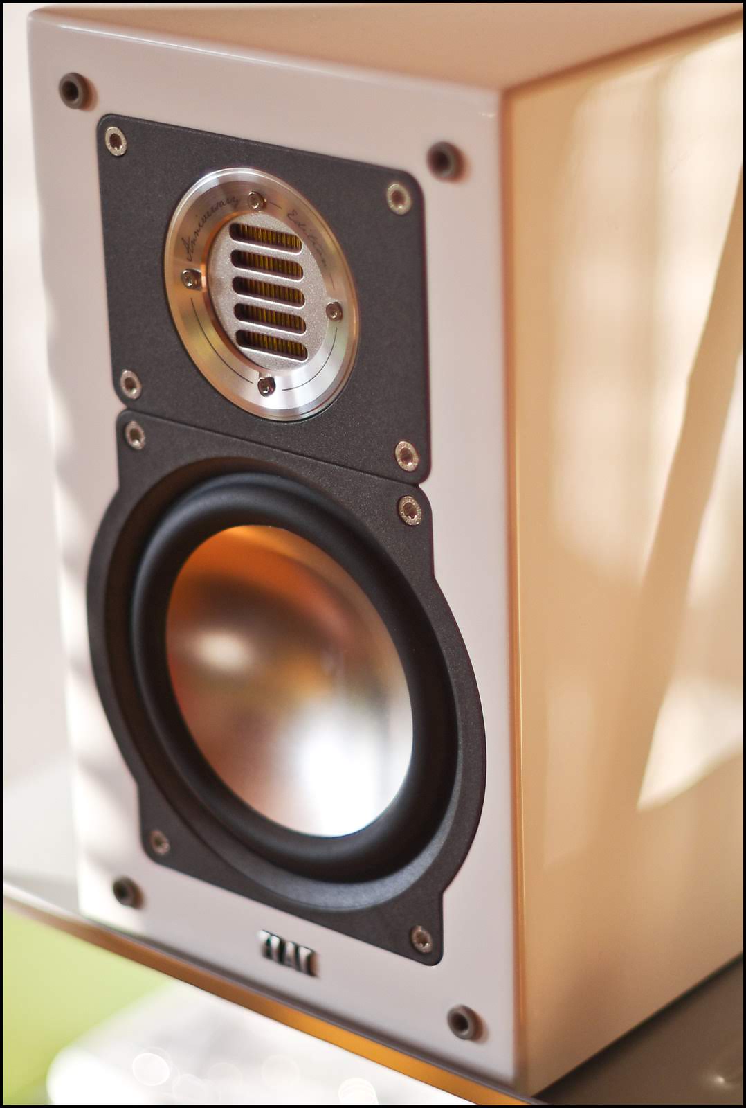

    So weit, so gut, könnte man sagen, wenn da nicht das bzw. ein seit 40 Jahren begleitendes Hobby wäre, dass ab und an mal wieder gegen die Schädeldecke klopft.
    Platz ist genug und die Lautsprecher müssen auch nicht im Wohnraum (ca 70qm, verwinkelt) stehen, es geht auch in einem 30qm Raum seitwärts.
    Ihr kennt das vielleicht auch. Man hört Musik und WEISS > Da geht noch mehr, viel mehr.
    Ich bin einfach durch große Lautsprecher mit PA Treibern versaut, könnte man sagen. Ich weiß, dass die Elac
    Anhang 52414
    vieles richtig machen und ja, ich höre gerne Musik mit ihnen, aber manchmal will ich bspw. Tool auch im "Original" da stehen haben, das geht dann nicht.

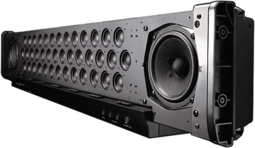

    Ebenso bei dem großen Yamaha Soundprojector.
    Anhang 52415
    Kann man nicht selbst bauen. Faszinierendes Konzept. Reicht mit 15" Aktiv-Sub vollkommen. Aber auch da geht, natürlich, einiges mehr.

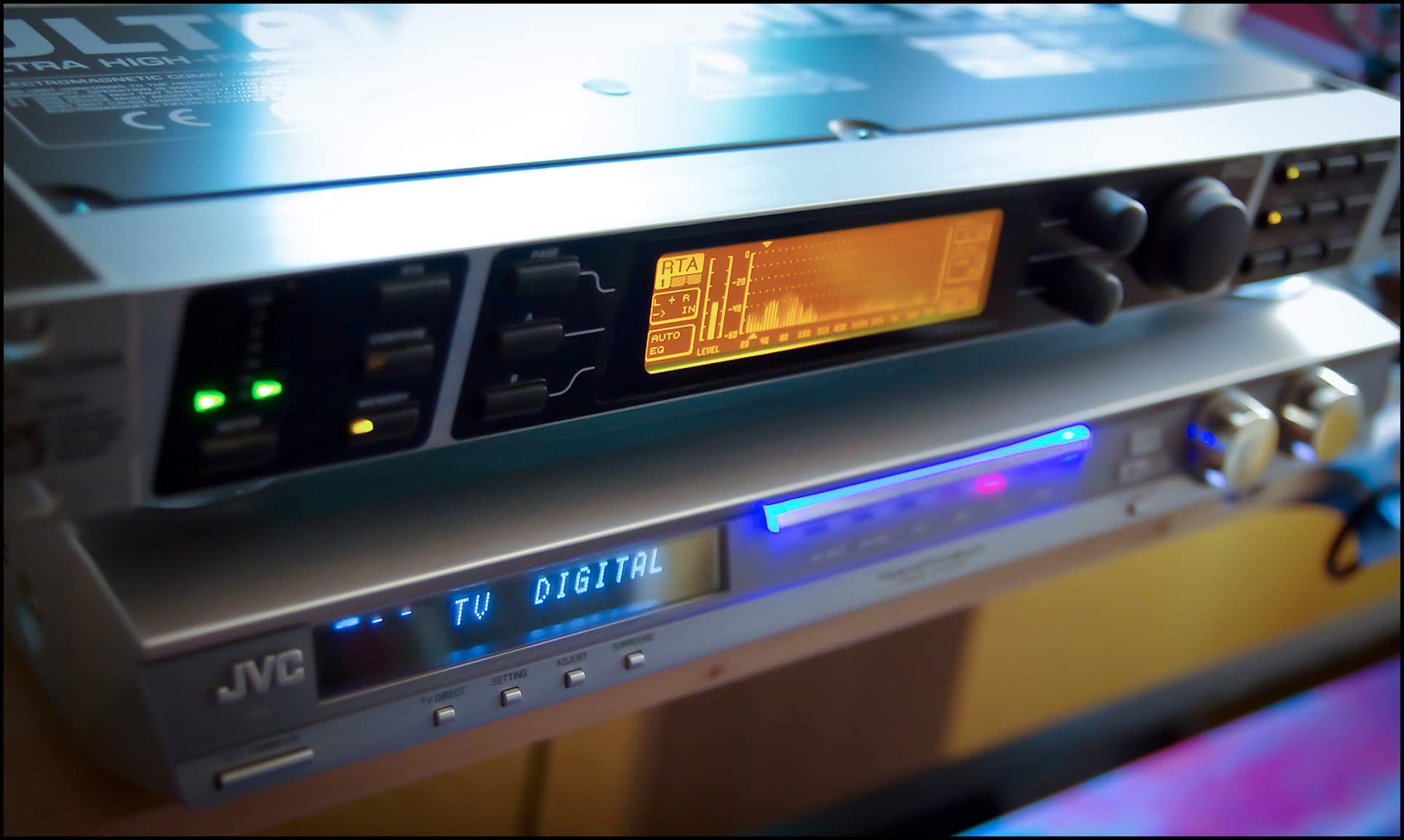

    Aktiv das Ganze natürlich. Erstmal, wie alles andere oder bei den anderen Überlegungen ebenfalls, über die DCX an einem Sony STR-DA3000ES Mehrkanal Receiver.
    Anhang 52416
    Übernahme bei 1.5khz würde ich als erstes versuchen. Über die Ultracurve linear einmessen lassen,
    Anhang 52417
    die Parameter auf die DCX übertragen und dann ab hier auf Harman Kurve versuchen einzustellen.
    Messmikro ist kalibriert vorhanden, Namen habe ich vergessen. Kein Behringer.
    Das Procedere mache ich immer so und komme damit ganz gut klar, bin aber für Vorschläge, wie bei allem anderen, offen.
